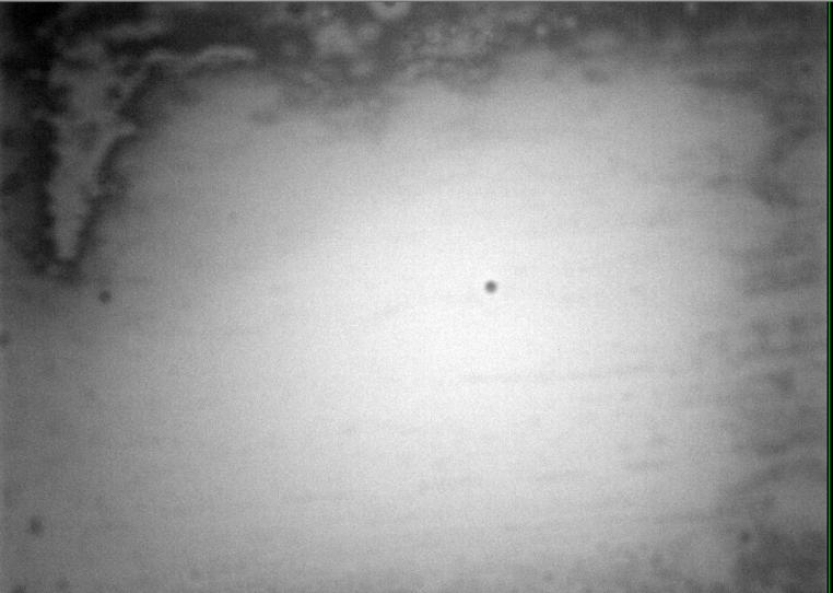

Bonsoir ,
en réalisant mes flats je m'apercois que j'ai des trainées importante sur presque toute la surface du capteur .
je fais en sorte d'avoir un delta de 30° par rapport à la température ambiante et je laisse remonter en température après en fin de séance .
J'ai changé les silicagel sur l'atik mais rien n'y fait , pour cette nuit du coup je l'ai rentré dans la maison pour la nuit en enlevant les pastilles .
Que faite vous dans ces cas là ?
Merci de vos conseils

Bon je viens de retirer le culot noir qui cache le capteur , et en ecartant l'obturateur j'ai vu que la vitre était sale , graisseuse ! du coup avec du purusol j'ai nettoyé la vitre .
c'est propre , ouf à confirmer avec un flat
mais le joint tout autour n'assure pas bien son role .
j'ai envie de mettre un peu de silicone transparent autour du culot , qu'en pensez vous?

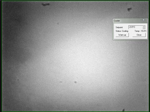

Bonsoir ,
après démontage et nettoyage de la vitre du capteur , changement de silicagel et silicone autour du culot voici un flat d'une seconde qui confirme l'utilité de l'intervention
