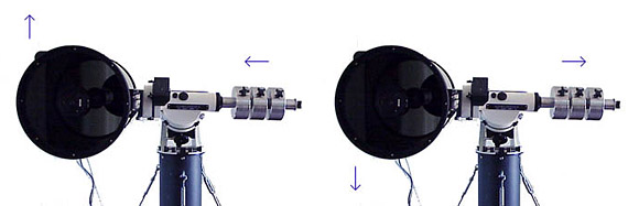

L'équilibrage :
Ton tube est court, pas vraiment besoin d'un équilibrage en DEC et le monter vers le milieu suffira largement.
Par contre en AD il te faudra régler le contrepoids.
Réglage contre poids
Tu place ton scope comme ça :
Avec le chercheur et l'oculaire, en config d'observation.
Tu desserres le frein en AD, si ça tourne vers le contrepoids tu le remontes vers l'axe.
Une fois ton scope équilibré, tu peux l'orienter comme tu veux, il tient là ou tu le pointes sans avoir besoin des freins :)
