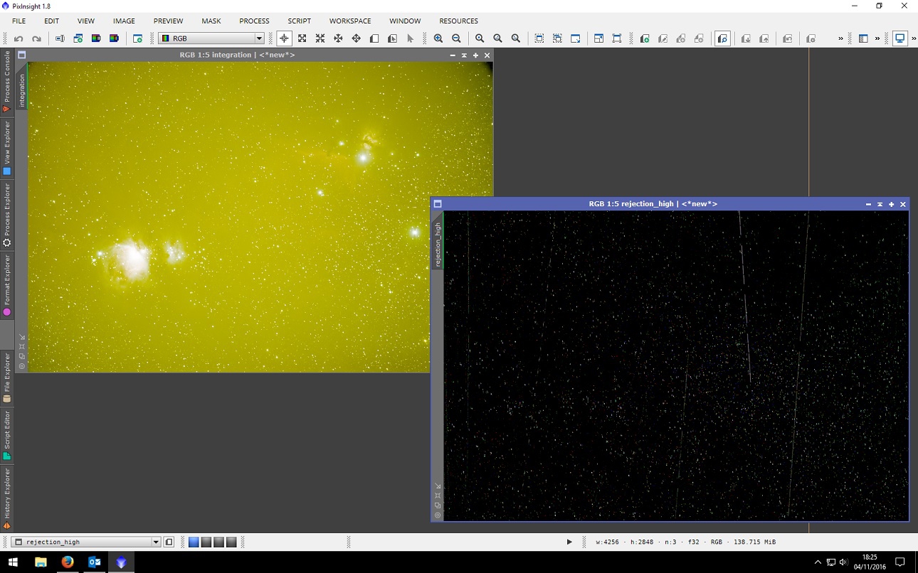

Voilà, mon premier prétraitement semble pas dégueu, j'ai une brute empilée et une carte de réjection contenant tout ce dont je ne veux pas...
Vous voyez des trucs anormaux?
Modifié par benjamindenantes

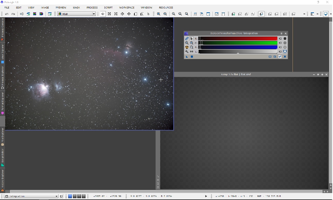

Bon... Finalement, le bias semble avoir merdé...
J'ai pourtant master bias qui a l'air de tenir la route mais l'empilage a les coins plus sombre...
J'ai loupé un truc lors du prétraitement d'après vous?

  gerard33 a dit :
ne serait-ce pas plutôt le flat (celui qui est ouvert à côté) qui a merdé?
Merci encore mais il me semble que j'ai simplement omis de de cocher "use master bias" "use master dark" et use master flat" dans le script "batchpreprocessing".
Enfin je crois... Nouvel essai en cours.
  Citation
pour débuter, tu devrais essayer le script automatique
menu "script/batchProcessing/batchPreprocessing"
tu lui donnes tout à bouffer et tu regardes la téloche
C'est en effet ce que je fais, mais je crois que que j'avais pas coché ce qu'il fallait.
