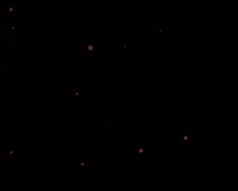

Dans mon apprentissage de Pix, je rencontre un problème (En réalité plusieurs :be: mais c'est un autre sujet).
Voici le résultat d'une image prétraitée sans STF.
Vous constatez les taches roses.
Ces taches roses correspondent aux centres de mes étoiles brillantes.

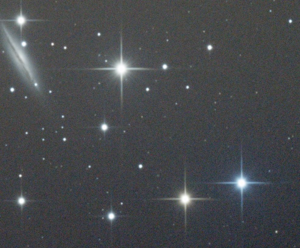

Voici la même image avec une STF, on les voit également mais très peu.
Par la suite dans mes traitements j'ai du mal à les maitriser quand je donne un peu de couleur à mes étoiles. Elles apparaissent plus ou moins.

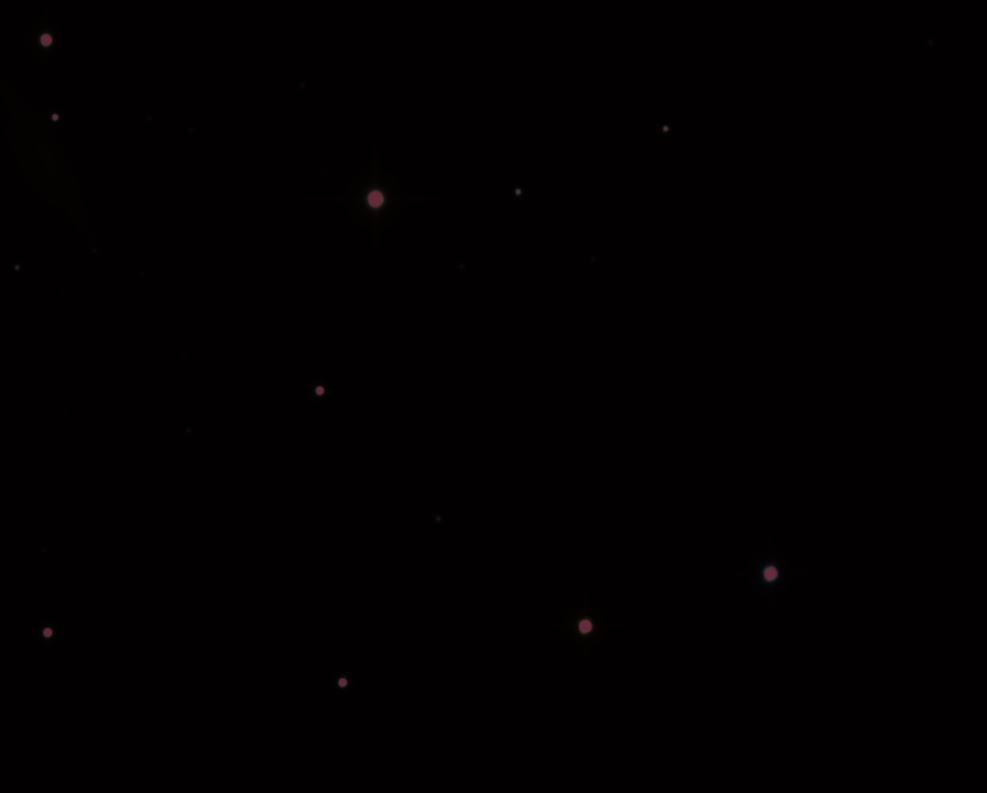

Sur ton image avec les étoiles roses, la couche verte indique "0" partout. Bref, tu as perdu la couleur verte. Comment? Peut être au passage du JPEG si elle était faiblarde.
As tu fait une calibration de tes couleurs (backgroundneutralization puis color calibration)?
Pour moi ca correspond aux zones saturées, que Pix indique de la sorte (comme dans PS c'est indiqué en grisé lorsque l'option est cochee). Normalement ca n'apparaît plus à l'export du fichier.
Si ca apparaît toujours, ca peut être la calibration des couleurs, mais si tu es en mode STF il faut regarder si les couleurs sont liées ou non...

L'image noir et rose correspond à l'ouverture d'un fichier qui vient juste d'être empilé.
Aucun traitement.
C'est juste pour vous monter, c'est une capture d'écran et non une sauvegarde
Pour moi ca correspond aux zones saturées, que Pix indique de la sorte (comme dans PS c'est indiqué en grisé lorsque l'option est cochee). Normalement ca n'apparaît plus à l'export du fichier...Jb
Ca me va bien comme explication la zone saturée.
Sous pix j'ai
R: 0.90
G : 0.39
B : 0.61
Difficile de ne pas en avoir non ?
Est-ce que mon prétraitement est mauvais ?
Comment tu traites ces zones très saturées (mais pas 100%), tu fais un masque spécifique ?
A l'export ça ne part pas mais je fais un saveAs, il y a export ?
