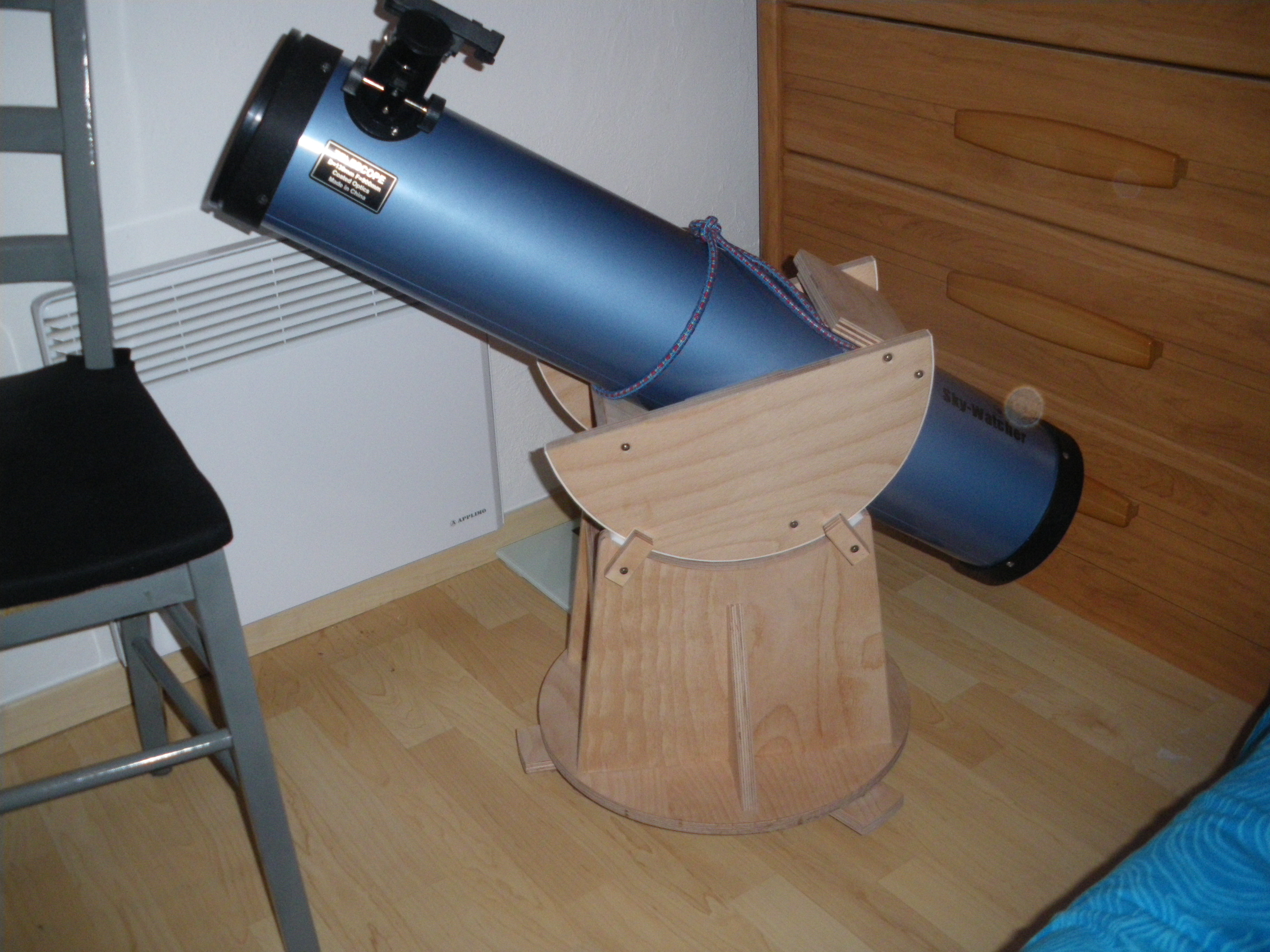

Construire une petite base dob, comme ici par exemple:
http://www.webastro.net/forum/showthread.php?p=1256501
Et hop!
Et hop!

J'aime bien ces bases dobson maison. :)
