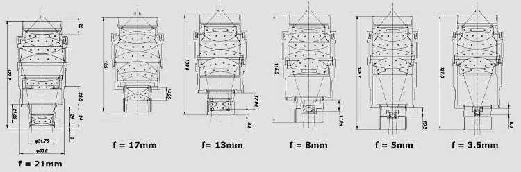

:wub: j'avais constaté des traces d'humidité à l'intérieur de mon Baader Hypérion 24mm. J'ai fait le c...en démontant les lentilles pour les nettoyer et ai perdu l'ordre dans lequel elle se remontait.J'ai bien des schémas de disposition de lentilles mais ils ne couvrent que les focales de 3,5 à 21 mm pas le 24 donc.Quelqu'un connaît-il l'ordre dans lequel ces lentilles sont disposées pour cet oculaire. :rolleyes:

merci mais c'est exactement ls schémas dont je dispose mais pas celui du 24mm. ;-)
Le 24 mm a la même disposition des lentilles sauf qu'il est dépourvu des lentilles de la barlow dans le coulant (en bas).

ai remonté prudemment et dans l'ordre du schéma du 21 mm.Je l'ai testé hier , tout est ok .Encore merci pour les conseils.
