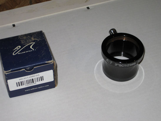

Bon sur ma WO j'ai cet adaptateur
pour avoir du 2". Suffit de dévisser le 1"14 et de visser celui ci à la place.
