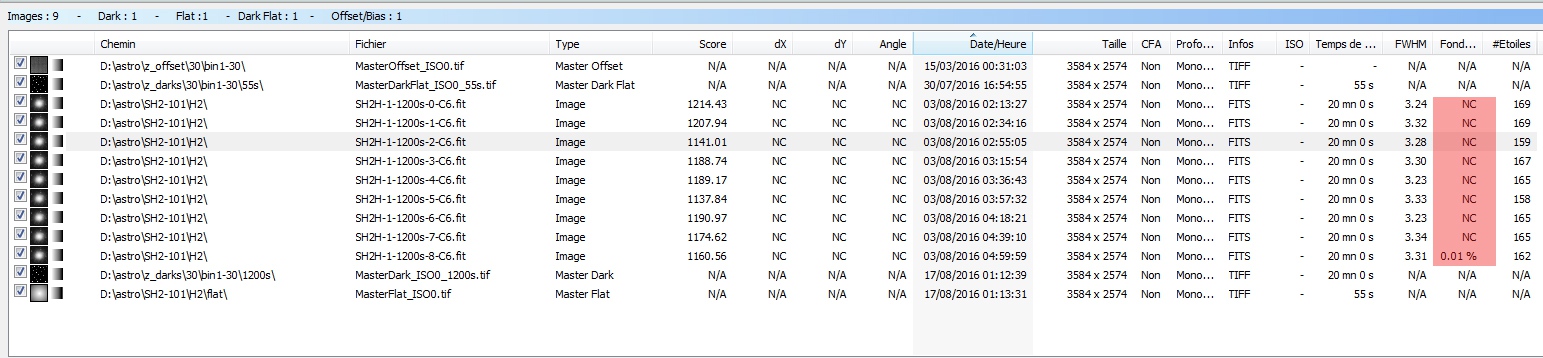

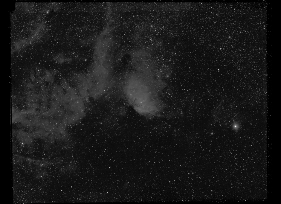

1er truc louche, c'était jamais arrivé, DSS n'arrive pas à me calculer le fond de ciel pour la quasi totalité des brutes (en rouge) :

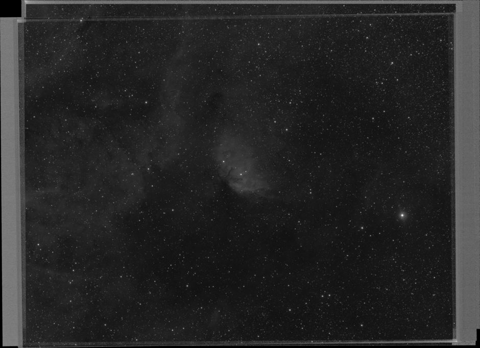

J'empile et 2eme truc louche, dès les 2 premier coups de "niveaux" (1.5 gris, puis 1.3 gris) dans Photoshop, je sens que les basses lumières sont complètement niquées :
Je pense direct que c'est un problème de dark.
J'essaie alors, sacrilège, un empilement sans dark.
Après 2 niveaux (5 noir 1.5gris puis 15noir 1.3gris) dans PS :
Et un empilement avec des darks de 10min faites il y a quelques mois sur batterie

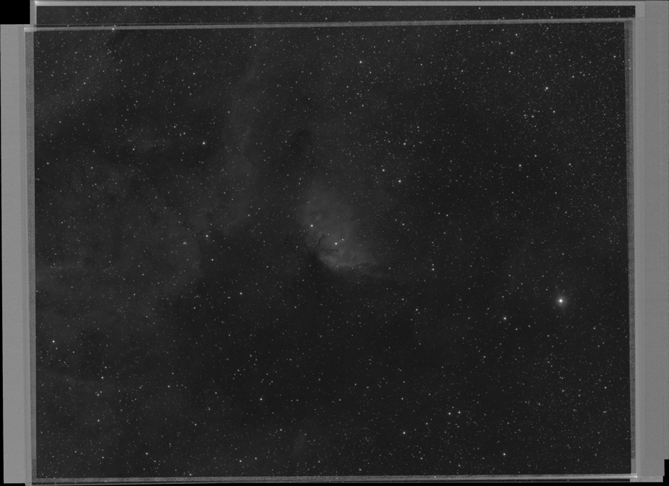

Je décide alors passer en revue sous IRIS brutes darks et offset.
J'ai conservé dans toutes mes images l'overscan.

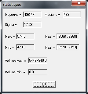

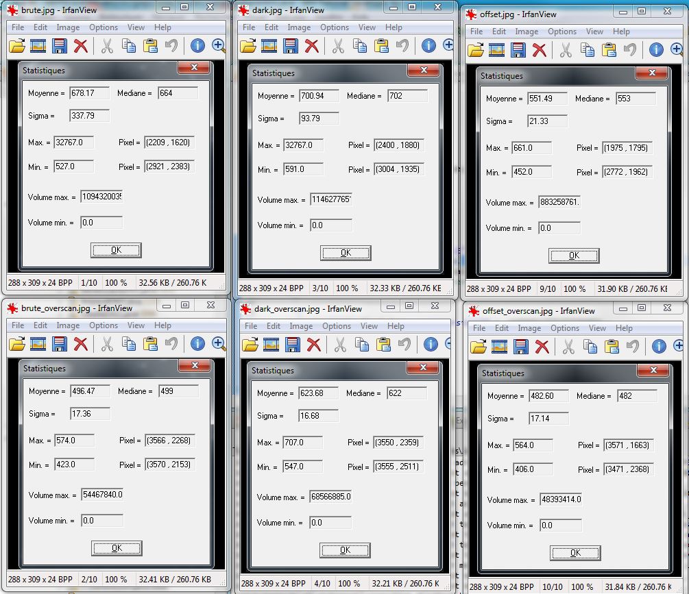

-je prend la zone la plus large possible (= 1/4 de l'image, sans prendre l'overscan) -> clic droit -> statistiques

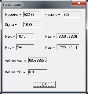

-je prend la zone d'overscan la plus large possible (= 1/2 de l'overscan) -> clic droit -> statistiques
Toutes les valeurs fluctuent un peu entre plusieurs brutes, plusieurs darks, et plusieurs offset, mais en gros

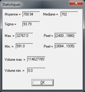

brute :

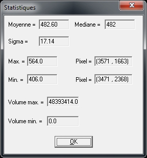

brute overscan :

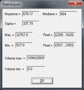

dark :

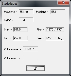

dark overscan :
offset :
offset overscan :
résumé :
Ce que je constate :
- j'ai une moyenne d'ADU plus élevée sur une dark que sur une brute :o
- c'est beaucoup plus élevé (min, max, moyenne, mediane) en ADU en overscan sur une dark que sur une brute et offset qui elles sont à peu près pareil.

En fait j'ai revérifié toutes mes images (brutes et dark) de toutes mes séances et la valeur overscan varie de séance en séance en fait. Pas de beaucoup (environ +-70adu); un peu plus élevé sur la séance frigo/alim secteur et franchement plus (+200adu) sur la série bin1. Avec une séance brute en overscan assez faible, et une séance darks en overscan haut, je pense ça a pas pardonné sur du narrowband.
Au final ma solution, ça a été de reprendre chaque dark faite, et de soustraire 135adu.
L'empilement a été correct.
