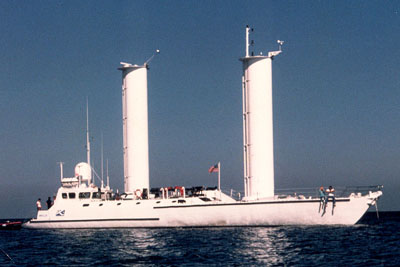

M'étonne que ça n'ait pas existé avant
Tu vois ça :
C'est un bateau à voiles : l'Alcyone du commandant Cousteau.
Je suppose que personne n'utilisait ce système parce qu'ils préfèrent attendre 50 ans que le brevet tombe dans le domaine public et ensuite le changer un peu pour le breveter à leur sauce.

Leimury : le système de l'Alcyone de Cousteau n'a rien à voir. Ce système exploite l'effet Magnus. Quand un cylindre tourne sur lui même dans un flux, alors une portance est générée.
Le système de l'éolienne sans hélice se rapproche en effet un peu de la godille mais dans l'autre sens. Au lieu de transmettre l'énergie des bras dans l'eau pour faire avancer la barque, on profite de la force du vent qui va faire vibrer le mat pour actionner un système de production d'électricité.
Cela dit, le rendement n'est pas terrible et le régime de fonctionnement doit rester dans les plages de vent correspondantes aux modes propres de la console... Et contrairement aux pales des éoliennes qu'on peut régler, ici aucun réglage n'est possible - quoiqu'en déplaçant une masse dans le mat on puisse un peu faire varier les modes propres.

OK, c'est pas le truc de l'alcyone.
M'étonne que personne n'utilise ça pour produire du courant, ça faisait avancer un bateau de plusieurs tonne.
