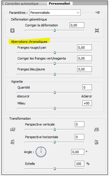

Quite à retoucher sa photo, tu aurais pu virer l’aberration chromatique lol (deux click sur toshop ou gimp) ;)

Pourquoi tu t’embête avec un calque alors qu'il y à un outil prévu pour le chromatisme ? :confused:
Filtre>Correction de l'objectif>onglet "personnalisé" est là tu à "aberrations Chromatiques"
Sinon tu peut faire simplement Ctrl+Maj+R et ça t'évite de cliquer ;)
