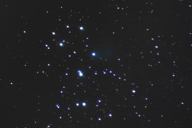

Bon aller j'ai fait ma première photo pourrie rapide ce matin avant d'aller au taf. C'est juste avec l'appareil photo (j'imagine le potentiel avec le scope...) avec :
- l'objectif 70-300
- 800 ISO mais je vais tenter 1600 parceque sur les brutes quasiment pas de bruit.
- 10 poses de 30 secondes de ma fenêtre sans mis en station mdr (je vais me faire crier :) )
- 5 dark
- 5 offset
- pas de flat j'étais en retard lol et il fallait encore que j'aille aux toilettes... des détails? XD
Tandannnnnn et voilà les pleiades moisiesssss. Non franchement je m'imaginais pire. Il y a de la couleur c'est kool. Il est content moi.
Très bon début! Ya pu ka!...

Sympa ta photo Bedros, n'ecoutes pas ses rustres qui disent qu'elle est pas top moumoute.. ce sont que des jaloux.. :be:

XD merci de toutes façons je ne me fais pas d'idées, avec 30 secondes de poses et juste l'appareil je ne pourrais pas collecter bien plus de lumière pour faire apparaitre les nébulosités. Et vu que je n'ai quasiment pas de bruit sur les raw, ça ne sert à rien de faire plus d'image puisque le RSB est déjà bon. Faudrait que je tente à 40 ou 50 secondes voir une minute mais mon intervallometre est sur la route ^^. Bref c'était juste pour me faire une chtite idée. :)
Yesss je les veux ces aigrettes! Pour l'instant c'est de la vinaigrette lol. en principe je reçois tout le reste de mon matos demain.
Tu es sur qu'à 1600 ISO je n'aurai aucune luminosité en plus? C'est dommage ça snif

Excellent la 1ière tof :)
Vivement celle sur le tube, je pense que ça va envoyer du lourd !

  Bedros a dit :
À 1600 Iso tu multiplies le signal par deux, donc si... Par contre tu multiplies aussi le bruit par deux, donc le rapport signal bruit ne change pas.
C'est intéressant de monter en ISO car, dans les faibles Iso, le bruit de lecture est plus important, quand il ne décroît plus significativement, ce n'est pas la peine de monter davantage, c'est le cas à 800 Iso pour le 1000D.
De plus, monter en ISO sature forcément plus les hautes lumières, et au final tu perds en dynamique.
Il faut garder à l'esprit que l'iso en numérique, c'est du "gain", une amplification quoi, contrairement aux pellicules qui avaient réellement des sensibilités différentes. Un capteur n'a qu'une sensibilité :)
D'accord mais le but ce n'est pas justement d'accroitre le signal quelque soit le bruit? Puisqu'apres le pré-traitement le bruit diminue et on conserve le signal multiplié? Par contre si on sature la lumière là c'est plus génant. Mais tu as raison je vais rester à 800.
Mais non Greg il pleut jamais dans le sud arrête de me porter la poisse loi XD
Tu te mélanges un peu les pinceaux :), je vais essayer de ne pas en faire de même en m'expliquant, car c'est assez piégeur.
Lorsque tu prétraites tes images, tu n'enlèves pas le bruit (ça c'est impossible, vu qu'il est aléatoire), tu enlèves le signal associé (électronique ou thermique - offset ou dark), qui lui, est reproductible et constant.
C'est pour cela qu'on réalise plusieurs offsets/darks : essayer d'augmenter le RSB de ces fichiers pour retirer le signal en ajoutant le moins de bruit possible à l'image finale.
Si tu observes le rapport signal/bruit d'une image avant et après prétraitement, tu verras que celui-ci n'évolue pas dans le sens logique "j'enlève le dark et l'offset donc j'augmente le RSB". En réalité, le RSB d'une image pré-traitée est moins élevé qu'une image brute. Par contre... l'image finale est moins dégueulasse une fois pré-traitée car elle ne contient plus le SIGNAL thermique et le SIGNAL d'offset.
Tout ce qui compte au final, c'est le rapport signal bruit. Quand tu shootes à haute ISO, tu n'augmentes pas ce rapport, tu multiplies tout :
-Le signal "lumineux" (ça c'est bien)
-Le SIGNAL thermique (ça on s'en fout, on le corrige)
-Le SIGNAL d'offset (idem)
-Le bruit (ça c'est moins bien et ça ne se corrige pas)
J'espère ne pas m'être emmêlé, ce ne sont pas des notions simples à appréhender, pour le coup, le bouquin qu'un webastram t'a conseillé maladroitement fait partie des lectures qui expliquent ça bien mieux que moi :)

Je me suis basé sur cette vidéo. Jee l'ai peut être mal interprétée alors :)
Merci bien en tous cas :) Je vais rester à 800 selon tes préco et ne pas me poser de questions :)
  Bedros a dit :
+1 avec ce qu'a dit Julien.
J'ajouterais que l'ISO n'a plus guère de sens dès lors qu'on travaille uniquement avec des fichiers RAW (ce qu'il est obligatoire de faire pour espérer traiter correctement l'image ensuite).
Prends trois images à 400, 800 et 1600 iso ; une fois traitées de la même manière tu obtiendras quasiment la même image, au bruit près ; mais tu ne gagneras pas en signal.
Pour le Canon1000D, le meilleur équilibre se situe entre 800 et 1600. Tu peux photographier à 800 ou 1600 iso assez indifféremment, mais ton image sera un peu plus propre à 800 iso qu'à 1600 ; donc autant rester à 800. ;)
Dans le cas des Pléiades, qui sont des étoiles très lumineuses, il faudrait même dans l'idéal baisser encore en iso ; à 400 ça serait encore mieux... Pourquoi ? Parce qu'en baissant les ISO, tu vas gagner en dynamique, et les étoiles brillantes satureront moins vite.
jb
C'est l'idée oui, mais en pratique tu resteras quasiment tout le temps à 800 iso et n'envisagera de descendre que pour certains objets CP particuliers (les Pléiades en font partie).
Il faut aussi voir que changer d'iso va t'obliger à faire des darks pour l'iso en question.
jb
Pourquoi, si tu changes pas d'iso tu peux conserver toujours les mêmes dark?

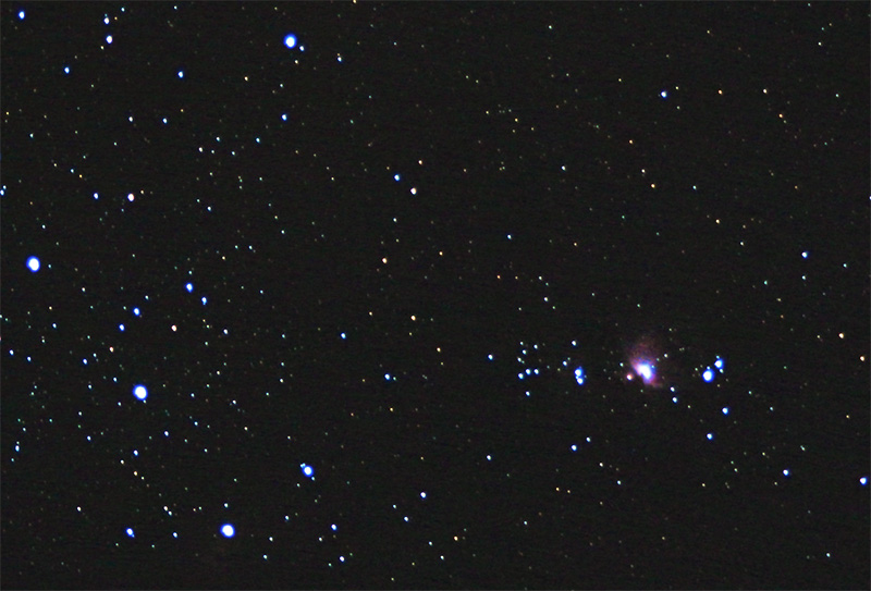

Aller une petite dernière pour la route et après fini les photos qu'avec l'appareil! Je viens de recevoir tout mon matériel, la bague T2 et compagnie. Le lacerta est d'une précision retoudable c'est juste magnifique (merci stella :) )
Voilà donc.... vous l'aurez reconnue enfin j'espère lol.
Donc toujours à l'arrache avant de partir au boulot
20 raw - 10 darks - 10 offsets - pas de flat, trop à la bourre lol
Toujours 30 secondes de poses

Ohhhhh Kevinnnn tu l'as reconnuuuue mais comment tu me fais trop plaisir mdrr :) merci. C'est saturé, pixelisé et bruité mais tout va bien lol. C'était avec l'objectif 18-55 et j'étais pas loin du max, 40 je pense
Te flagelle pas, elle est sympa ta nébu ...
Mais dis donc, tu l'a shooté à quelle heure la cocotte ???
4 ou 5 heures du mat non ?????
Moi je l'attends bien au chaud pour cet hiver à des heures plus raisonnables .... :)

  Bedros a dit :
J'en rêves de M42 depuis que j'ai mon telescope , et en 1 an je n'ai jamais eu l'occasion de la voir ou de l'imager à cause de ces satanés lampadaires à 3m de moi! Mais dans une semaine je part en vacance dans le fin fond du Var, j'espère pouvoir en avoir l'occasion malgré la Lune qui sera biennnn présente.
  Chimaera a dit :
Je l'a vois à l’œil nu malgré les lampadaires en hiver ...
Fais un effort pèpère ... :)
Amicalement,
  prospectix a dit :
Amicalement,
Merci bien :) Oui c'était 4 heures, avant d'aller bosser un ptit café et on shoot rapido XD.
