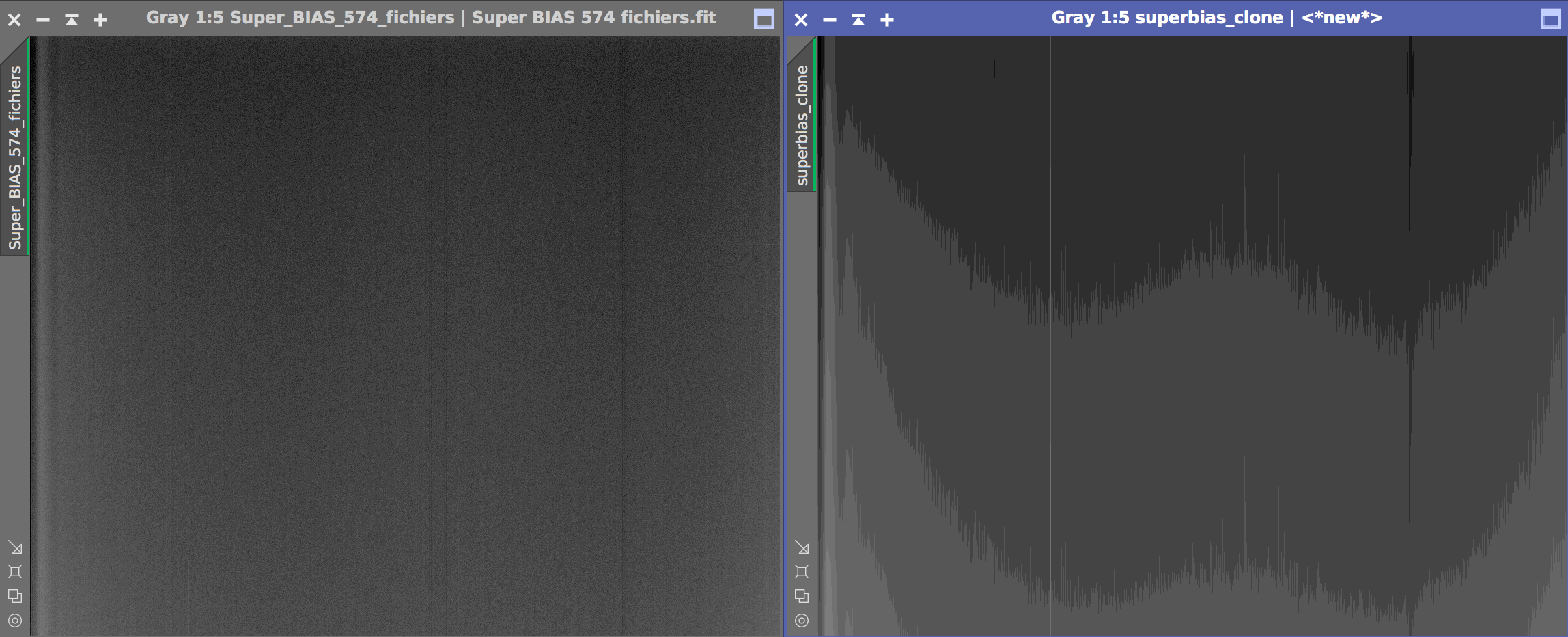

J'ai crée un superbias à partir de mon masterbias. Par contre, lorsque j'applique un STF AutoStretch, l'image de mon superbias me parait très bizarre (voir l'image) - mais je n'ai pas d'idée pourquoi j'obtiens un tel résultat ?
Je ne vois rien d'anormal, tu génères un superbias en isolant les structures verticales sur un masterbias qui contient déjà un "gradient" intrinsèque. L'image obtenue me semble donc normale, c'est la combinaison du gradient déjà présent et des structures en colonnes.
Tu peux jouer sur les paramètres de "layer" pour gommer ces effets. En vérifiant au préalable que 1) ça ne vient pas du STF (en activant l'option STF 24 bits) et 2) que ce n'est pas un effet visuel en vérifiant sur l'image en zoom 1:1.
Par contre pour moi, un superbias c'est la moyenne d'un superbias horizontal + un superbias vertical ; il faut donc aussi voir ce que donne le fichier superbias final.

Merci Amenophis & JB pour le masterbias. Finalement, c'est ma méconnaissance qui m'a fait penser que mon SuperBias n'était pas bon.
@JB : Est ce que tu pourrais préciser "c'est la moyenne d'un superbias horizontal + un superbias vertical" ? Je dois faire un SuperBias avec "Column" , un autre SuperBias avec "Row" et les combiner ?
Oui, le superbias a pour objectif d'isoler les structures de défaut récurrentes, en gommant au maximum le bruit aléatoire.
Si tu ne procèdes qu'à un superbias en colonnes, tu ne fais donc que la moitié du travail et cela peut fausser ta calibration ; cela peut-même expliquer la trame que tu constates sur tes photos (tu gommes les structures verticales mais conserves les structures horizontales).
Tu peux consulter le tuto de Philippe Bernhard, §4 : http://pixinsight.astroccd.eu/pretraitement_apn.html
Fais un essai avec un superbias moyenné en V et H et compare pour en avoir le coeur net.

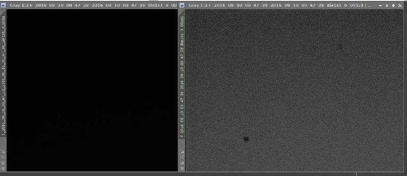

Tu peux poster une image d'un flat (avec sans STF) pour se rendre compte ?
jb
Je suis bien au 2/3 de l'histogramme.
Il faudrait que j'essaye avec un filtre Halpha 7nm et un temps de pause plus long, pour voir le résultat. C'est peu être lié au temps de pause comme tu le souligne plus haut.
Christophe -BF-

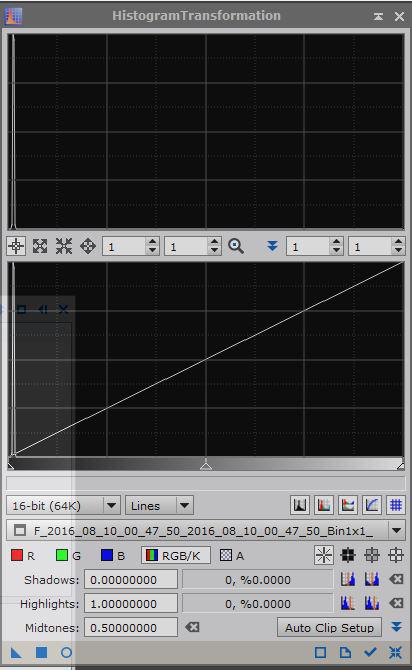

En fait, je viens de regarder l'histogramme de mon Flat dans PixInSight (par acquis de conscience). Et l'histogramme n'est pas du tout au 2/3 de la dynamique - alors que dans APT j'avais bien cette dynamique - J'ai du loupé quelques choses !
Je vais devoir faire plus attention la prochaine fois - et peut être que le résultat (la trame) ne sera plus présente !
Christophe -BF-
Je comprends mieux alors car ce ne serait pas logique dans ce cas d'avoir une image sans stf totalement noire...
Dans PST tu dois avoir l'option autostrech ou équivalente d'activee.

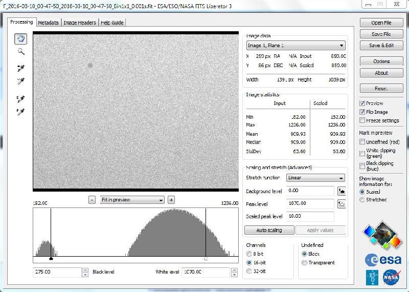

L'histogramme d'un de mes flats sous fitsliberator (le max est très bas en fait) et dans pixinsight
Christophe -BF-
Il est très bien ce superbias, faut juste cliquer sur le bouton 24 bits et l'affichage se fera sans posterisation. Ca ne se voit qu'a la visualisation, l'image traitée avec le bias en question sera normale.
