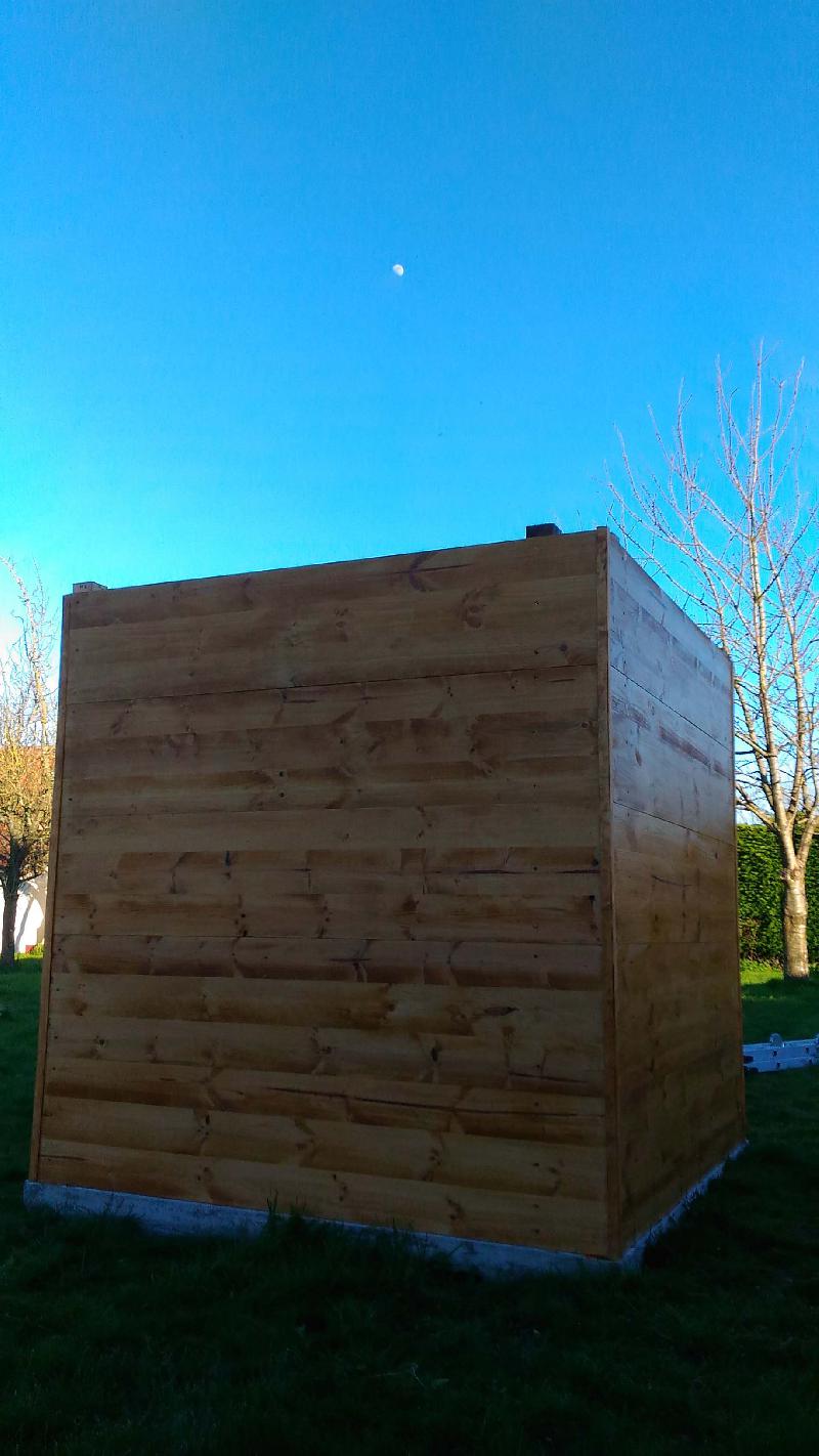

Salut à tous, je vous poste quelques photos de la construction de mon poste fixe.
Bon rien d'extraordinaire , j'ai longuement hésité à poster pensent que ça n'apporterais rien à personne mais au finale si quelqu'un tombe dessus dans x temps et que ça lui sert, pourquoi pas.
Après de nombreuses galères et gros merdouillage irrattrapable j'ai enfin fini :be:
Au total il à due me coûter entre 400 et 500e.
6 mois de taf entre le bébé , madame , le boulot etc.
J'ai fait ça avec un pote qui m'a bien aidé. Waranty ;)
On à tester le tout avec des CPL et ça tourne plutôt bien,donc pour cet hiver on devrais être au chaud en gérant ça à distance (depuis "feu la buanderie" à 20m)
Par contre j'aurais aimé motoriser la toiture mais je galère à trouver un truc assé SIMPLE.
Si vous avez des idées je suis preneur.
Des carrés de moquette sont prévue au sol, et un revêtement mousse noir sera poser sur la pilasse.
Les dimensions sont de 2m par 2m sur 2m de hauteur (+ toiture 2.40 )
Il me semble qu'au delà de 2.40m carré il faut déclarer etc alors je m'en suis tenue à 2m tout rond.

Maintenant le tout c'est de ne pas tomber dans le bassin la nuit :be:

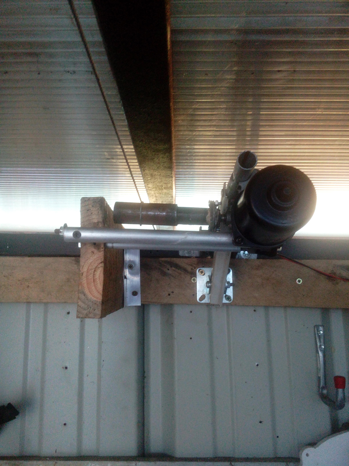

Si tu veux motorisé ton toit, tu peux utiliser comme moi un moteur de porte de garage que j'ai installé en extérieur.
Si tu me donnes ton mail je peux t'envoyer des photos.

sinon en moins cher, un moteur d'essuie-glaces (20 € à la casse), un câble de frein, 1 arduino (2..3€), 1 carte contrôleur (3..4€), 2 fins de courses (qq centimes) et quelques lignes de code
pour moins de 40€, tu auras les commandes manuelles et remote :cool:

Bofix ouai merdouille du genre sortir les gaines dans le coin ou y'a normalement la poutre mais trop tard le béton à séché lol du coup 1 poutre en plus à cause du décalage ^^
Pas bête l'idée du moteur d’essuie glace mais malgré les roulette tu pense que ça peut tirer une centaine de kg ?
sans problème, c'est tellement démultiplié
Ok , mais la j'ai un autre prob, les roulettes de toiture sont dans des "tranchées" que j'ai faites à la défonceuse sur le bois brute, et comme le bois ça bouge bien j'ai pris large donc si la force du moteur est exercé d'un seul coté j'ai peur que la toiture "ce torde" .
Je pense avoir trouver un truc pas mal pour la motorisation, j'ai fouiller l'atelier et j'ai retrouver des "vérins à vis sans fin" de lit d'hopitale que j'ai récupy'a quelque temps.
Je pense qu'avec un jeu de poulie etc ça peut le faire.Avancer et reculer en plus de ça y'a 2 buté et j'ai un moteur de rab =)

C'est ptites choses sont asser costaud pour soulever de grosse charges alors c'est pas les 80/100kg de la toiture qui vont l'impressioner.
z'en pensé quoi ?
