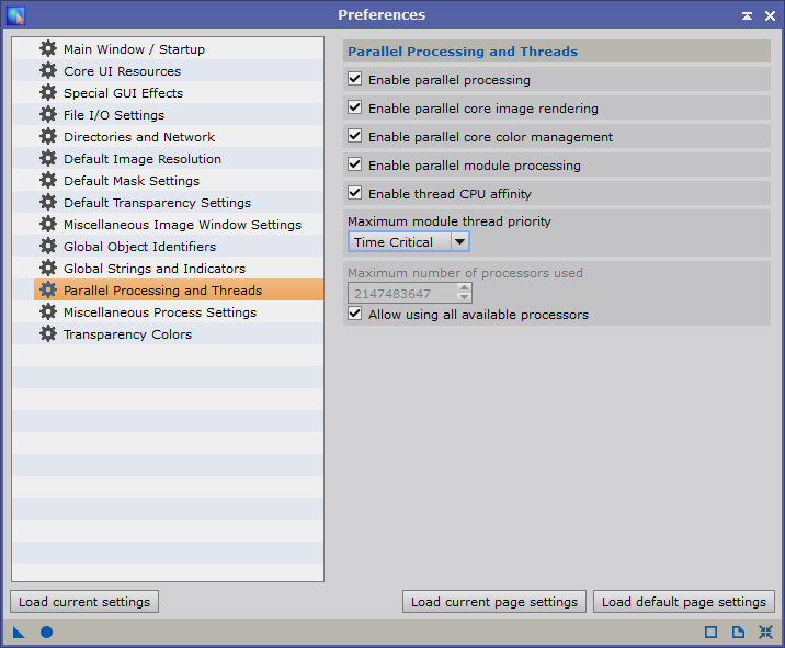

Les threads de calculs sont lancés en priorité "time critical" par défaut.
Je viens de tester les deux avec le benchmark intégré, je ne vois pas de différence.
Si ça fonctionne pour d'autre, tant mieux.
C'est peut être parce que j'ai aussi Photoshop en arrière plan et Firefox...
