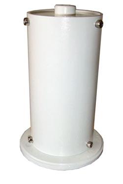

Je me suis fait couilloner avoir lors du passage au méridien avec ma config EQ6 + 80ED + correctuer + APN... Pendant la nui, l'instrument est venu buter sur le trépied... 2 heures de pose fichues...
Il existe un réhausseur pour EQ6
http://www.teleskop-express.de/shop/product_info.php/info/p421_Half-pillar-for-Skywatcher-EQ6---length--22-cm---white.html
J'ai pu voir des sujets disant que c'était très bien, d'autres que ça bougeait mais je n'ai pas de conclusion finale à cette question: c'est bon ou pas ?
- est ce que c'est stable ?
- est ce que, grace à ça, mon APN ne plus venir taper sur le trépied ?
Oui c'est bien rigide
Tu va gagner au passage au méridien, mais il faut quand même vérifier quele tube ne va pas toucher quelque pary.
Il faut le faire avant de commencer les prises de vues : une fois que tu as pointé l'objet, il est très facile de tourner en AD vers l'ouest pour vérifier que ça ne touchera pas. Comme c'est gradué en heures, tu connais facilement lenombre d'heures que tu as devant toi.
pas mal du tout ce réhausseur !
cela permet de réduire également l'encombrement pied au sol , et sans
changer la stabilité ; ;-)
jp
Oui c'est bien pour ne pas venir taper sur le trépied
Un bémol : il n'y a plus de blocage en rotation avec l'ergot et les deux vis. En cas de serrage moyen des vis de liaison trépied/colonne et colonne/monture ça peut bouger et la mise en station sera faussée. Attention donc lors du balancement pour équilibrage par exemple après MES.
J'utilise aussi une rehausse de trépied. 2 setups vont dessus une WO80/560 et un newton 200/1000.
Si tu sert bien la partie trépied rehausse, et qu’après du ni vas pas comme un bourrin pas de soucis.
Ok, merci. Donc si je résume:
- réhausser permet d'éviter que l'instrument ne tape sur le trépied. ça marche bien
- le système de fixation en azimut hn'est pas optimal mais si on n'est pas trop violent, ça tient
- il y a moyen de le rendre fixe avec la modif dont le lien a été donné.
Bien résumé, mais il y a plus simple!
Enlève l'APN.
Patte.
Un plus pour ce tube extension
cela permet de ne pas trop déplier les trépieds et de garder une assise et une très bonne stabilisée de la monture
Je l'utilise depuis plus de 5 ans et il reste à demeure sur mon installation.
