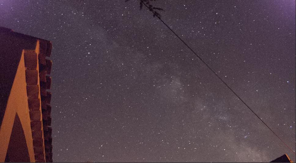

Bonjour à tous!
Lors de vacances en Haute-Provence, j'en ai profité pour photographier la Voie Lactée, près de l'OHP, donc sous un très bon ciel!
Mais mon appareil a fait des siennes... Notamment avec deux coins violet-blanc sur toutes mes photos de nuit en longue pose! Serait-ce de l'électroluminescence?
Comme j'ai l'intention d'investir en astrophoto, je me redemande si il faut changer d'apn.
Est-ce grave? Parce que c'est moins visible à plus faible iso, mais si je pose plus longtemps, ça ne risque pas de se voir aussi?
En pièce-jointe, une pose de 30 sec au Sony a200, 18mm, f/3,5 et 3200 iso (peut-être la cause des coins clairs?).
J'aurai bien mis la full mais elle est en RAW et pèse plus de 13 Mo, je en sais pas comment faire!
Merci d'avance ;)
Merci à vous deux ;)
Ça me rassure un peu.
En attendant d'avoir un tube pour imager, je vais m'acheter une heq5 ou eq6. Je testerais avec l'apn plus objo, on verra bien ce que ça donne! J'essayerais de coller un dark sur celle en pièce jointe pour voir.
Oui il s'agit bien d'électroluminescence, le capteur chauffe plus par endroit (notamment du côté des raccordement) et les températures estivales n'aident pas.
Ca part en faisant un dark mais tu perds quand même en sensibilité dans les coins.
