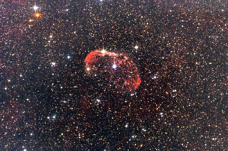

Personne ne peut imaginer ce qu'on ressent chez nous, dans le Nôôôrd, après 9 mois d'attente ! Il a fallu dépoussiérer tout ça, retirer les toiles d'araignées, relire les modes d'emplois, réaligner tout le machin, colimater, réapprendre à faire une MES, et tout et tout... :confused: Mais on est parti pour quelques nuits d'insomnie :)
J'en ai profité pour troquer mon Nikon D3200 contre un boitier Canon 1000D que j'ai fais défiltrer chez nos amis alsaciens, question de gagner en signal et de se payer des nébuleuses. J'étais donc impatient de l'utiliser (avec le mode d'emploi entre les dents :rolleyes: ), et le premier résultat a été le croissant, fort en vedette en ce moment. Le résultat ne vaut certainement pas les oeuvres d'art d'autres collègues, et je me demande si je n'ai pas un peu trop forcé sur les curseurs. En zoomant, on aperçoit aussi quelques étoiles à donuts... :( Vos conseils avisés sont plus que bienvenus !
SW 200/1000, HEQ5 Synscan GoTo, Canon 1000D défiltré Astrodon, autoguidage QHY5L II + PHD2, traitement DSS + PS CS6
30 x 300 sec, ISO 800, O+F (pas de dark : voir remarque plus bas)
Lien vers Astrobin : http://www.astrobin.com/260975/
Lors des prises de vue, le D1000 effectue des "pseudo-darks" à chaque image. C'est sympathique, mais allonge la sauce du double du temps. J'avais réussi à faire sauter cette fonctionnalité sur mon Nikon, mais ici, je ne trouve pas comment faire. Si quelqu'un aurait la gentillesse de me l'expliquer brièvement ? Il en est de même pour empêcher cet empaffé d'appareil de basculer de paysage à portait... :mad: Merci !

Salut Christian,
Un croissant a l'apn ,un poil saturé sur les couleurs, par contre pour l'histoire des "auto dark" pas logique, regardes dans les option du boitier pour désactiver la suppression de pixel chaud en longue pose( je ne me souviens plus du nom de l'option)
Manu
Belle image, mais saturée dans les couleurs ce qui gomme de nombreux détails.
Maintenant que ton apn est défiltré, tu peux utiliser sur ce type d'objet des filtres type UHC ou Skyglow qui apporteront plus de contraste.
JB
Je n'ai pas de 1000D, mais sur Canon il faut supprimer l'option "réduction de bruit poses longues"
C'est coloré, joli, mais peut être quand même un peu dur comme traitement.
JP
Merci pour vos réponses !
Je vais tenter d'adoucir un peu ça. Je ne suis pas habitué à avoir autant de signal :) Je pense en effet utiliser un UHC. Bonne idée.
Je regarderai à l'option, en espérant que je la trouve :) Merci !
