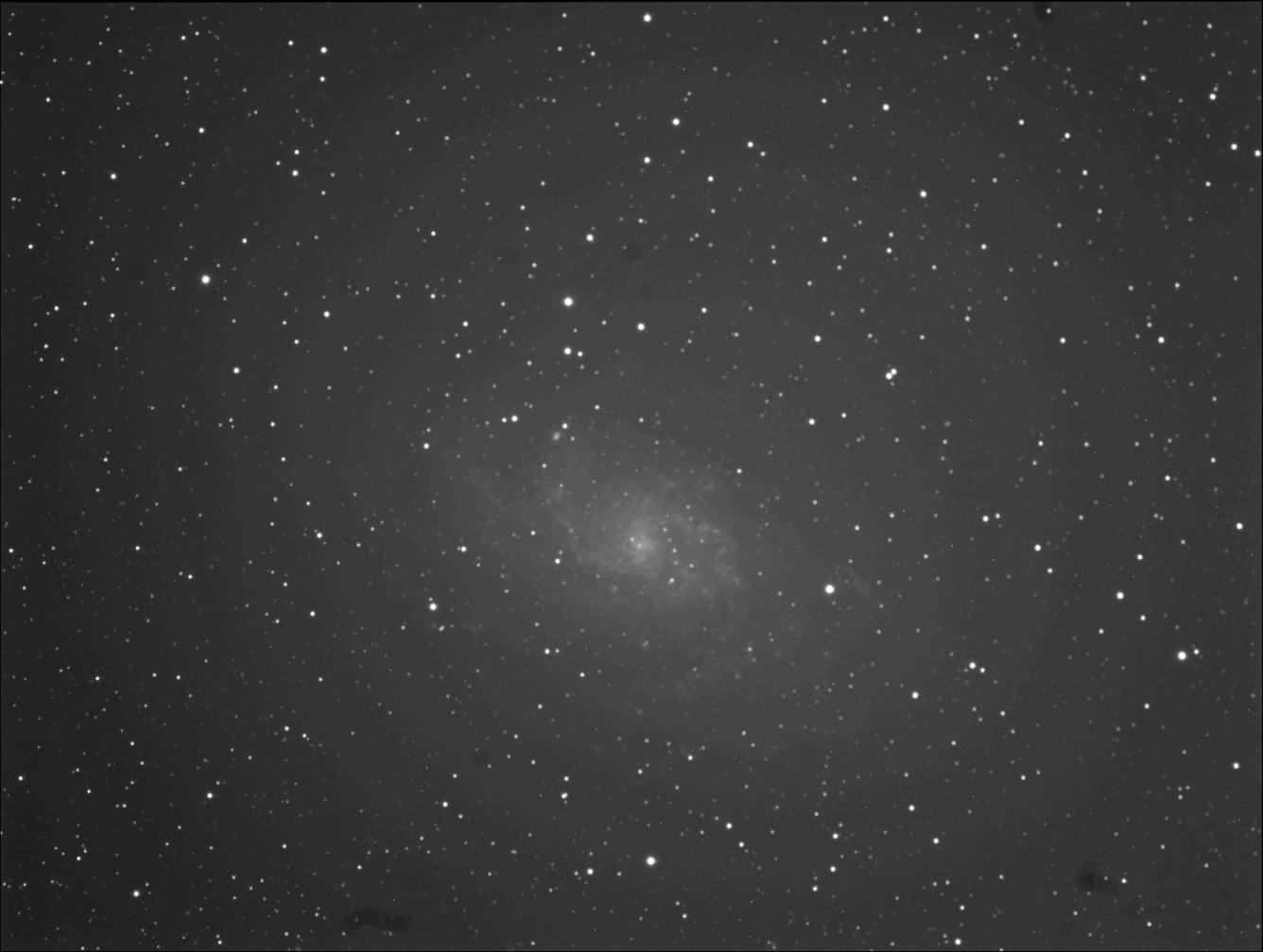

y a t'il une bonne méthode pour réussir ses flats sans qu'il y ai après traitement des taches noires apparaissant sur l'image finale .

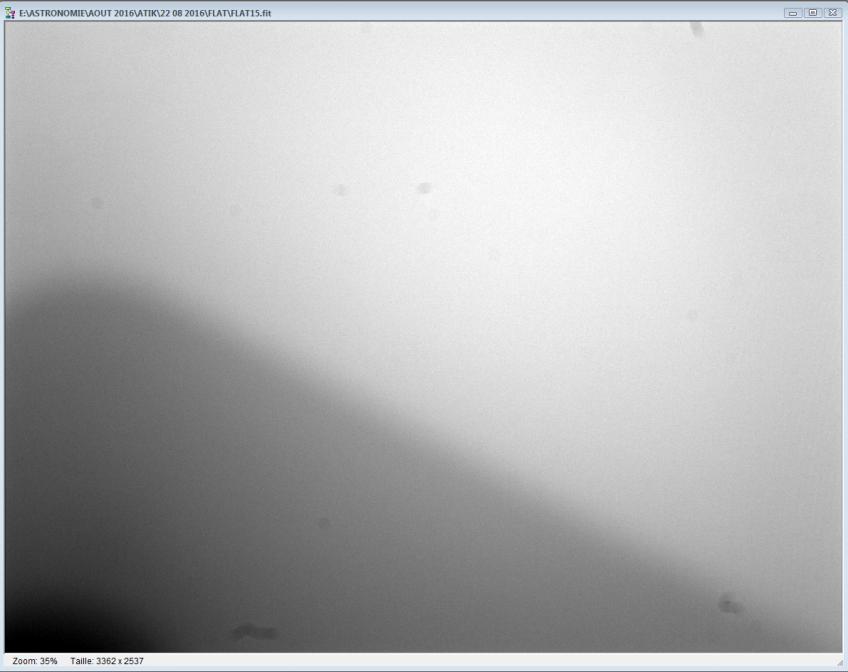

Hier soir j'ai pourtant fais des éssais avec l'écran flat et iris (stat) pour ne pas dépasser les 20000 ADU sur 1 sec de pose pour chaque flat , les tes taches apparaissent bien mais ne se soustrait pas dans le traitement .

à mon avis tes flats sont trop rapides, on voit l'ombre de l'obturateur
il faut que tu mettes plusieurs couches de papier entre l'écran et le tube et que tu passes au moins à 5s

Non c'est idem. Ça marche bien DSS. C'est ton flat qui n'est pas bon comme expliqué par les collègue. Trop court on voit l'obturateur.
Vérifie aussi une chose : il est possible (probable) que le potar joue sur le rapport cyclique du régulateur et que celuici baissant beaucoup résulte en un effet stroboscopique. I.e. malgré 1s de pose le temps d'alumage est peut être bien plus court.

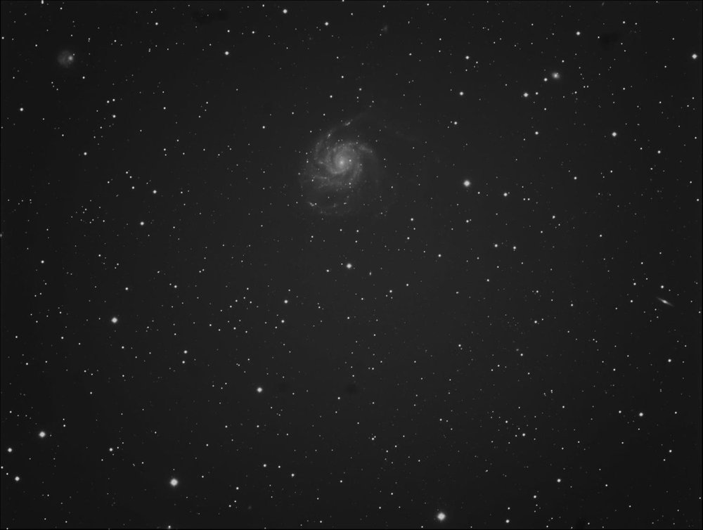

J'ai refais une séance cette nuit et malgré plusieurs enregistrement de flat de plusieurs secondes ( 2 à 5 sec ) et d'intensité différentes sur l'écran à flat j'ai toujours ces taches qui apparaissent .
je suis un peu perdu sur ce coup .
