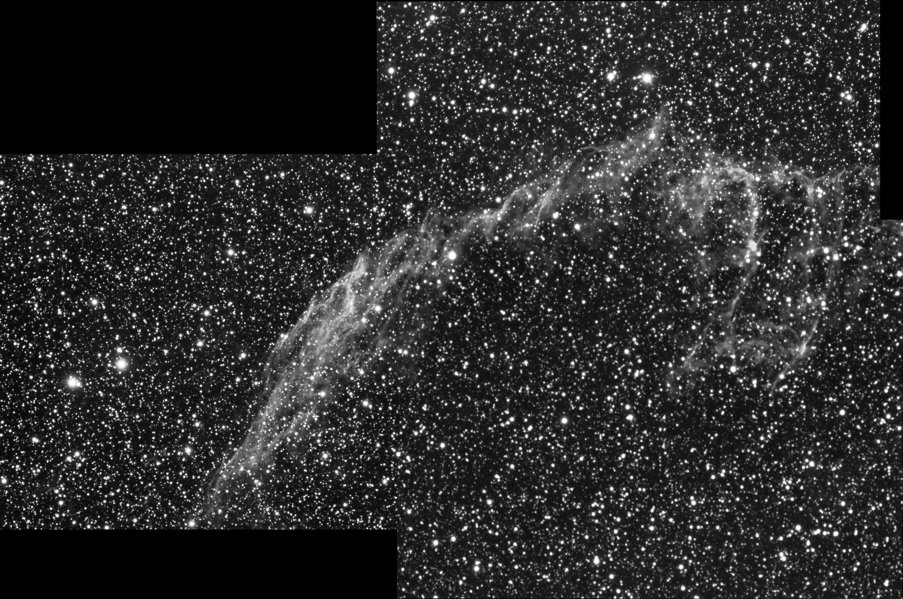

Je poste mon petit projet de Grande dentelle faite avec l ED80 et le petit capteur de l 'atik 320e qui m'oblige à utiliser le mode mosaïque....:be: (voyons le bon coté quand je changerai de capteur pour un plus grand ca me sera utile)
3 panneaux ici (2 de 16 poses de 10 minutes en L et un de 11 poses de 10 minutes sur 2 nuits), faudra réduire les étoiles car il y en a beaucoup. Je termine un panneau (me suis mal pris au départ) et après la couleur sur au moins une nuit encore et çà sera plié.
Setup, ED80/HEQ5/ATIK320E/Guidage chercheur/Map manuelle sur FWHM.../pré et traitement Pix
Bon ciel.
La full

En toute honnêteté, je trouve ça un peu décevant pour un résultat avec une ccd.
Ton traitement trop contrasté fait flasher les hautes lumières et du coup ça crame des détails dans les nébulosités.
Tu devrais y aller plus molo sur le hautes lumières et faire une petite réduction d'étoile histoire de mieux faire ressortir les nébulosités.
Merci Hadrien
Benjamin,d isons que ce n'est pas trop le fait que ce soit une CCD mais plutôt ed80+cette CCD, il n'y a pas trop d'images de NGC6992 avec ce setup à vrai dire (pas trouvé), ce petit capteur est assez rare et un peu ancien. La map à la main n'aide pas non plus vraiment, va falloir que je motorise à terme.
Oui il faudra réduire les étoiles bien que sur le fond je ne suis pas trop pour bidouiller ce coté de la réalité pour un coté esthétique, c'est une philosophie. :)
Modifié par archange34
Il y a du potentiel dans cette image.
Je ne suis pas certain que la MAP soit optimale (elle peut dériver pendant la prise de vues...) ; ensuite, j'ai l'impression que la montée d'histo a trop saturé les étoiles. L'image gagnerait sans doute à les protéger un peu plus lors de cette étape.
