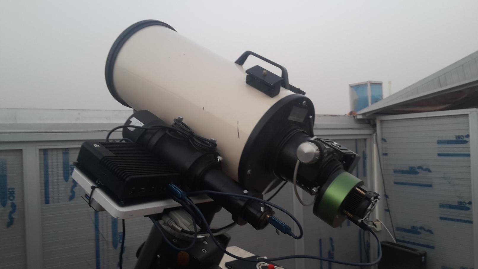

C'est fort probable, vu que ce miniPC est décliné en deux versions (avec ou sans ventilo).

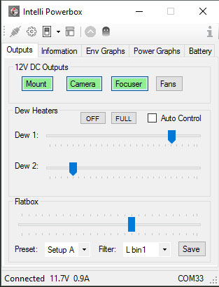

Cependant je préfère une gestion externe, associée au programme qui gère l'alimentation monture, caméra, robofocus...
Pendant l'acquisition, ça ne mouline pas tendance surchauffe.
A tester mais autant éviter des vibrations monture.
Le NUC est installé sur la monture (ici sans le distributeur de courant IPB ):
Mais quand je lance du pré-traitement en batch-processing, là faudrait ventilo ou glaçons (que je préfère garder pour le pastis).
