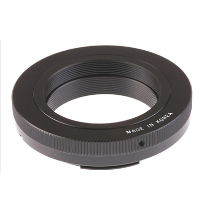

Conversion T2 ===> Numérique.
http://www.digit-photo.com/Complements-optiques-et-bagues-adaptatrices-aFA0055/SAMYANG-Bague-T2-pour-Monture-Olympus-4-3-rSAMYANGSAMTOLYMPUS.html
Conversion T2 ====> Argentique.
http://www.digit-photo.com/Complements-optiques-et-bagues-adaptatrices-aFA0055/STARBLITZ-Bague-T2-pour-Monture-Canon-rSTARBLITZSRINGEOS.html

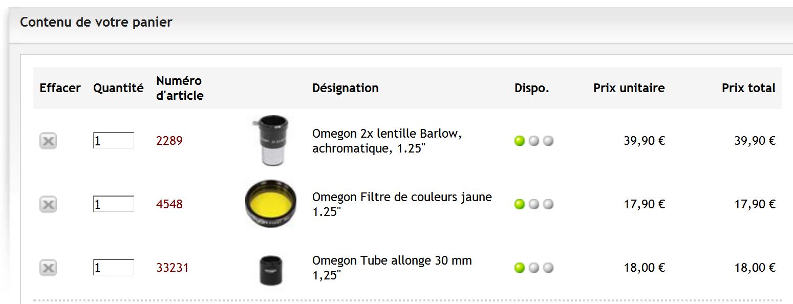

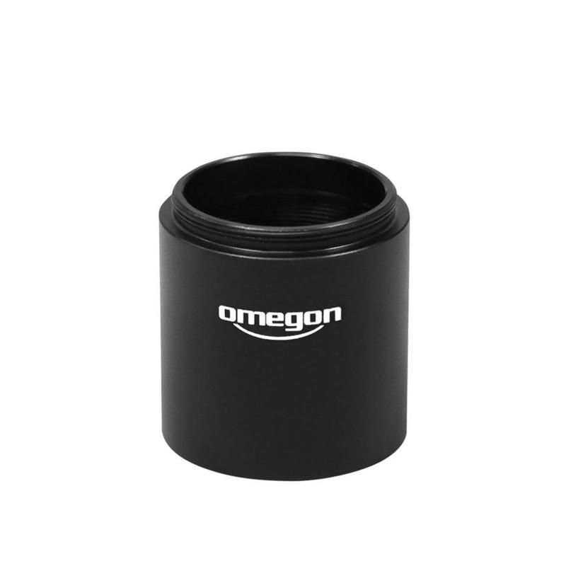

Ce que j’aurais besoin maintenant, c’est de choisir une barlow 1,25 pouces adaptée, une bague de tirage pour se mettre entre ma barlow et mes adapateurs T2/monture appareil. Mais là je cale : de mémoire c’est du 48mm de circonférence je crois, mais j'avais vu sur le web des tas de personnes qui galéraient à cause de l'emboîtement qui n'allait pas. :confused:
J’ai vu qu’il existait des tirages variables comme ceci : est-ce que ça conviendrait dans mon cas de figure ?
http://www.pierro-astro.com/materiel-astronomique/accessoires-astronomie/accessoires-t2/tube-allonge-t2-male-femelle-a-tirage-variable-et-porte-oculaires-31-75mm_detail
A tous les coups, il va me manquer une pièce, mais par avance je ne sais pas laquelle:refl:

Pour la bague allonge, je ne vois pas trop l'utilité pour le moment. On l'utilise si le porte oculaire ne permet pas d'atteindre le foyer, principalement en visuel.
Pour le filtre, quelle sera l'utilité ? Est ce pour suprrimer le chromatisme ? Si c'est le cas, il existe des filtres "frange killer". Ensuite, où vas tu mettre ton filtre ? Il faut que ton porte oculaire en 1,25' ait un filletage. Ou alors l'utiliser quand tu mettras la barlow. Je ne pense pas que ça soit le plus important pour le moment.
la barlow est une barlow "de base". Beaucoup ont commencé avec ça. Il y a mieux mais plus cher.
Pour que tout ça s'emboite avec le réflex, tu as besoin d'un adaptateur. Celui que tu donnes semblent être pour la marque Olympus, pas Canon. Pour pouvoir t'adier il faudrait que tu donnes la référence de ta lunette, notamment pour savoir s'il y a déjà un adaptateur T2. Sinon, tu prends ça
http://www.teleskop-express.de/shop/product_info.php/info/p7079_TS-Optics-1-25--Prime-Focus-Adapter-for-Canon-EOS-DSLR.html
ça se fixe d'un côté sur le réflex, et de l'autre, ça entre dans un porte oculaire 1,25'' (ou dans une barlow 1,25''). Mais comme dit plus haut, en 1,25'', tu auras du vignettage.

En ce qui concerne le filtre, même question : pourquoi ? Ces rondelles colorées ne servent à rien.
Pourquoi un tube allonge ? tu n'atteindrais pas le foyer avec uniquement la bague sur le PO ?
Pour la barlow, une achro premier prix, je préfèrerais shooter sans, tu ne vas pa gagner grand chose à moins d'y mettre un peu plus cher!

Oui et non ! Mes projets sont en numérique et en argentique.
En numérique, je suis sur Olympus. En argentique je suis sur Canon. J'ai un convertisseur pour chaque monture.
Ah la bague allonge ? Ben c'est parce que je ne sais pas si j'aurais des soucis de tirage ou non en fait.
Le filtre (comme je l'avais lu dans "Le Guide de la lune") permet de rectifier certaines abbérations chromatiques. Je compte le mettre entre la barlow et mon adaptateur T2/Olympus.
Ce que je ne sais pas c'est si le tout peut se visser dans l'adaptateur de conversion T2/Olympus.
Si l'on enlève le tube d'allonge, je fais la chaîne ===> APN Olympus ou Réflex argentique Canon ===> Convertisseur T2 ===> ??? ===> Filtre jaune ===> Barlow ===> lunette Bresser AR90.
C'est là que je bloque en fait. :confused: Il me semble qu'il manque un élément manquant tel un manchon je ne sais pas... :?: Je n'arrête pas les recherches mais je n'arrive pas à trouver cet élément ni à être sûr qu'il en faille un. Peut-être que du filtre à la T2 ça se monte, mais comment le savoir ?

Ah d'accord merci ! Est-ce qu'il existe une dénomination précise (convertisseur T2 à 31.75mm ?) pour ce produit afin que je puisse le trouver ailleurs que sur Ebay ?
Je précise que je suis sur foyer et non projection oculaire.
Cordialement.
Désolé pour ces posts qui s'ajoutent, mais je vais essayer de résumer :
Pour la conversion d'appareil photo vers la monture T2, j'ai ce qu'il faut pour le numérique et pour l'argentique. Je vais aller chercher le colis qui est à La Poste près de chez moi.
Pour le manchon tant recherché qui suit convertissant T2 vers 31,75mm, je viens trouver l'article donc c'est réglé.
Pour le filtre jaune, spécialement pour aider à corriger un peu plus les aberrations chromatiques, j'ai choisi de le maintenir. Même avec un film noir et blanc, il était conseillé dans "Le Guide de la Lune", et comme j'ai une lunette Fraunhöfer, il permet théoriquement de freiner quelque peu certaines aberrations chromatiques parmi celles qui restent.
Je possède déjà le filtre lunaire de base pouvant lui aussi servir à augmenter quelque peu le contraste surtout en argentique inversible.
Pour la Barlow X 2 de base achromatique, comme on en avait parlé sur ce topic, compte tenu de ma lunette et de pouvoir légèrement suréchantillonner, une barlow plus cher (apochromatique) ne m'aurait rien apporté de plus sauf en changeant de matériel. Mais comme je reste sur une lunette de base (Bresser AR90), elle peut m'apporter un plus (modéré j'ai bien noté la limite d'un diamètre de 90 et un grossissement modéré de 2 fois).
Pour le tube d'allonge, je note qu'on me l'a déconseillé. Je vais suivre votre conseil et l'annuler espérant qu'il ne me manquera pas ni en numérique ni en argentique. Vous me faites économiser 18€. :)
Si l'ensemble s'avère fonctionnel, il ne me manquera plus que le film inversible noir et blanc 35mm Agfa Scala 200X. C'est le dernier dans l'histoire de l'argentique inversible noir et blanc.
Un filtre spécialisé contre la pollution m'aurait aussi intéressé pour bloquer certaines lumières là où se trouvent généralement les principales lumières polluantes, mais je vois plus cela pour l'observation du ciel profond en ville, que pour la réalisation de clichés lunaires.
Est-ce que je me trompe ?
Pour plus tard, ce filtre me faisant de l'oeil depuis un moment, il faudrait peut-être que je me renseigne. Il bloque une bonne partie du spectre visible (de 400 à 700 nm il semble ne laisser que les ondes verdâtres) même si j'ai bien noté aucune utilité pour la lune.
http://www.astroshop.de/fr/filtres-uhc/omegon-filtre-uhc-31-75-mm/p,15626#tab_bar_2_select

Tu parles du filtre jaune ? Ca n'est pas un filtre pour le CP, c'est un filtre qui sert à ... presque rien :confused:
Comme les copains je te confirme que ce 'filtre' jaune ne servira qu'à assombrir un peu l'image et induire des reflets. Si tu veux corriger (très légèrement) le chromatisme, il faut acheter un 'vrai' filtre, pas un verre coloré. Tu ne trouveras pas de bons filtres sous le label Omegon, il faut aller voir chez Astronomik ou Baader pour quelque-chose d'un peu sérieux. Exemple: http://www.astroshop.de/fr/baader-fringe-killer-1-25-/p,10149
Note que si ça marche en visuel, ce genre de gadget n'a aucun sens en photo; ça n'empêchera pas l'image d'être floue, seuls les débordements seront contenus. En digital tu peux toujours négliger le canal le plus affecté mais en argentique c'est impossible.
Quant à cette Barlow 'premier prix', comme les copains je te la déconseille, c'est de l'argent jeté.
Dans les barlows 'pas chères' qui marchent vraiment en photo, vas voir la TeleVue 2x: http://www.astroshop.de/fr/televue-lentille-de-barlow-2x-coulant-1-25-/p,16902
Même si elle ne te plaît plus (ça m'étonnerait!), tu peux facilement la revendre 2/3 du prix d'achat. Alors que l'Omegon sera pour la poubelle, personne n'en voudra.
Cela dit, as-tu seulement une idée du cadrage obtenu à 900mm x2 sur un capteur APS-C?
La Lune ne sera plus en entier, et fort déformée en bord de champ. En plus, la focale résultante de 1800mm causera un flou de bougé. Déjà à 900mm ce sera du sport pour avoir une image nette en photo 'one shot'... :confused:
Le tube-allonge de 31,75mm sera nécessaire pour compenser l'absence du renvoi coudé, dont la longueur optique est de 8 à 11cm, selon les modèles. Il faudra alors une allonge de ±5cm.
Vérifie la distance 'D' du plan focal au bord du coulant 31,75mm (sans renvoi coudé) en projetant l'image d'un objet très lointain (plusieurs km) ou de la Lune sur un bout de papier. Le PO doit être à la moitié de sa course.
Tu as besoin d'une allonge de longueur= D - 55mm.

1) Je viens de recevoir et de tester mes 2 convertisseurs.
Pour le numérique : convertisseur monture Olympus 4/3 ===> T2
Pour l'argentique : convertisseur monture Canon EOS ===> T2
Ils sont tous les deux bien solides (Samyang ou Starblitz semblent très sérieux), avec un bon verrouillage et d'un bon rapport qualité/prix.

  OrionRider a dit :

On avait déjà abordé la barlow et plusieurs personnes m'avaient répondu :
  Julien3146 a dit :
la barlow x2, pourquoi pas, mais si tu ne comptes pas changer d'instrument à court terme, inutile d'investir dans une barlow qui vaut le prix de ton tube.
  olivdeso a dit :
Bref dans ton cas l'idéal serait une barlow x2 classique permettra de jouer entre f/d 30 et 30 avec un peu de tirrage.
  Gontran a dit :
- Ma valeur optimale de focale est donc donnée par F = (206 x 4,2) / 0,66 = 1311 mm.
Sans barlow, grace à tes petits photosites, tu es donc proche de cette focale, tu seras juste un peu sous échantilloné. Une barlow 2x dépasse cette focale. Ca peut se tenter quitte à sur échantilloner
Et en plus, je me pose la question si tu ne confonds pas la barlow fournie avec les lunettes à 100€ et cet article. Je dis ça parce que différentes personnes ont changé leur barlow fourni contre celle-ci et en furent satisfaite en précisant bien qu'elle était mieux, et que ça n'avait rien à voir, sans aller jusqu'aux barlow apochromatiques bien sûr.
Mais j'avais bien posé la question noir sur blanc si le fait que la barlow n'était pas apochromatique posait un problème avec une lunette achromatique, et on m'a répondu sur ce point.
Le choix est donc fait en conséquence de ces réponses (ce ne sont pas les miennes), et je ne vois pas l'intérêt de revenir sur la barlow maintenant après les explications de personnes avisées et après avoir passé commande. :?:

  OrionRider a dit :
Tout comme pour la barlow, j'ai écouté les conseils et on m'a déconseillé le tube allonge justement en m'expliquant son inutilité. J'ai suivi ce conseil qui encore une fois n'était pas de moi alors que je m'apprêtais à acheter un tube allonge.
Regardes par toi-même ===>
  Gontran a dit :
  Julien3146 a dit :
Ceci étant dit, s'il y a besoin de mettre le renvoi coudé pour allonger le tirage, je peux le faire ou bien est-ce que ça représente un problème ?
  OrionRider a dit :
Avec ma Bresser AR90, pour pouvoir visualiser un objet situé sur l'infini, il est nécessaire pour faire le focus de dérouler presque l'intégralité du porte oculaire. C'est même un point qui avait étonné les utilisateurs d'ailleurs.
Je verrais bien par moi-même (comme pour le manchon que j'ai trouvé seul sur astro-shop) si j'ai besoin d'une augmentation du tirage ou non étant donné que les avis divergent entre utilisateurs avertis.
Cordialement.
  LG69 a dit :
Tu as lu ça sur le site AstroShop? :confused:
Ce n'est pas faux; comparé à la barlow d'origine (en plastique), l'Omegon est forcément meilleure. Mais pour de la photo, ce sera médiocre.
Attention aux commentaires sur les pages AstroShop. C'est un supermarché en ligne, pas un forum. ;)
A propos d'AstroShop justement; tu peux trouver les mêmes articles dans les boutiques en France, c'est souvent moins cher. Par exemple chez Optique Unterlinden, Promo-Optique, etc. Si tu veux absolument acheter en Allemagne, vas plutôt voir chez Teleskop Service, il ont un très bon SAV. :)
  Citation
Il y a des Barlow non-apo aux alentours de 100€ qui sont bien meilleures que celles "de base". Tu as même des apo à moins de 100€. Cette barlow omegon, je ne sais pas ce qu'elle vaut mais elle ne fait pas partie de ma liste des "bons" modèles à moins de 100€. J'ai vu des photographes faire des trucs correctes avec des barlow à 40€. Pour ma part, je n'y suis jamais arrivé.
Au moment où on t'avait donné ce conseil, tu ne nous avais pas dit il me semble quelle était ta lunette ni ton appareil. Sur mes 2 lunettes, je n'ai pas besoin de tube allonge. J'ai vu des lunettes où il en fallait un.
Pour le savoir, j'ai fait le test. La seule manière de le savoir c'est de le faire aussi ou d'espérer que quelqu'un avec le même matériel passe ici et te réponde.
  Citation
Le lien avait pourtant été donné avant, 2 fois il me semble
  Citation
Attention, le tirage et le fait d'allonger l'instrument de façon à atteindre le foyer sont deux choses différentes.
- le tirage, c'est augmenter la distance entre la Barlow et le capteur afin d'augmenter le grossissement. Ca peut se faire avec une bague allonge mais il existe d'autres moyens (Barlow variable par exemple mais c'est le même principe)
- pour atteindre le foyer si le porte oculaire n'en est pas capable, on ajoute un tube allonge. Mais ça ne change en rien la focale ou le grossissement.
