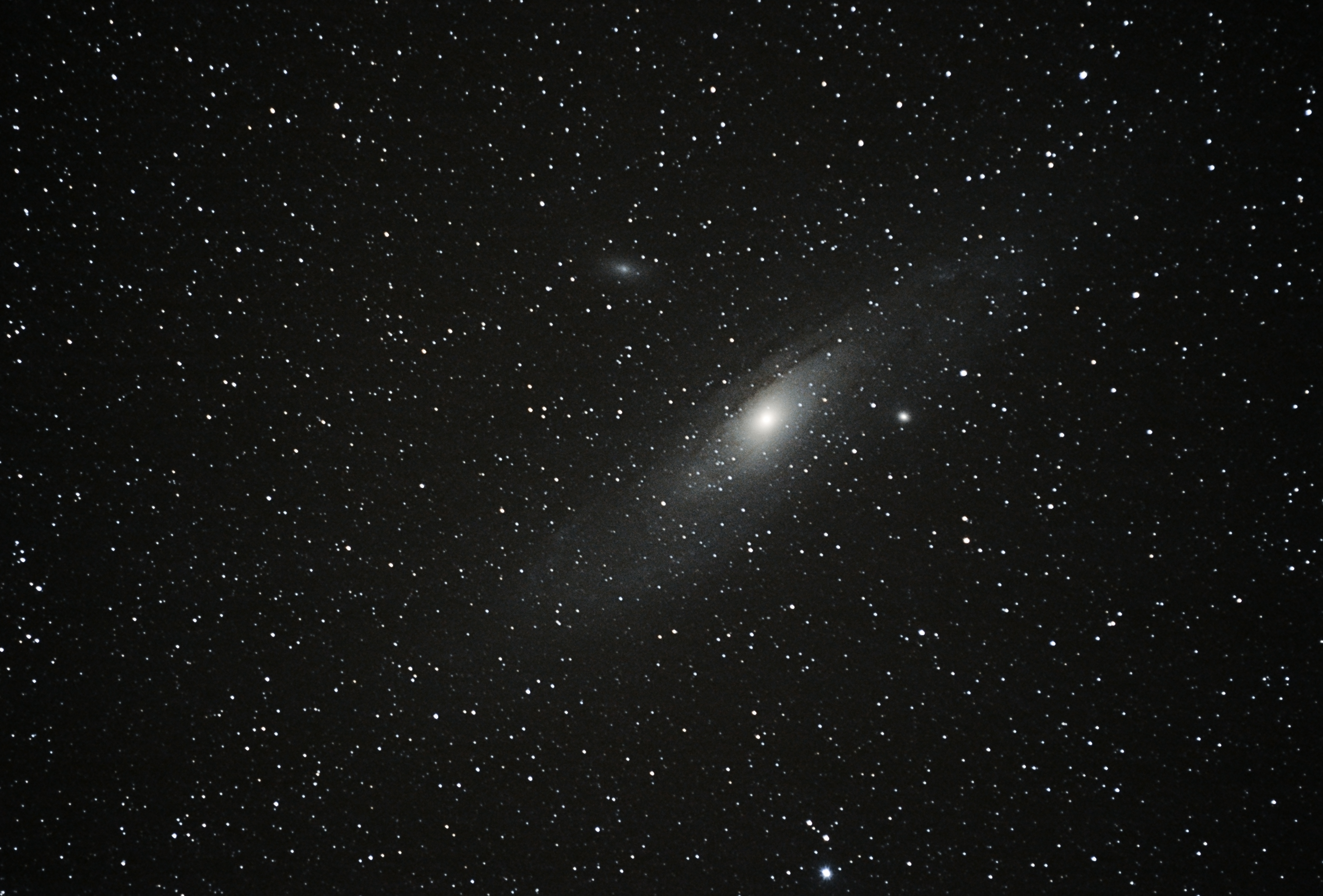

Dans la nuit du 23 au 24 j'ai pu tester ma petite monture la star adventurer, avec mon canon 600d et objo de 300.
J'ai seulement pu faire que 16 poses de 2 minutes.
iso 800
7 darks/7 off pas de flats.
pas de guidage
et une bonne MES.
Après une longue pose en astro mon résultat et plutôt satisfaisant par contre...
Niveaux traitement je galère un peu j'ai l'impression d'avoir tout oublié (et/ou de me mélanger)...
j'ai mon fichier en sorti DSS mais après avoir fais quelques modification sous GIMP je n'arrive pas a faire re sortir les couleurs ( j'ai l'impression que mon images reste toujours en noir et blanc malgré avoir recherché des tutos et avoir appliqué)... :confused:
ex : http://astrojp.pagesperso-orange.fr/les-traitements/image-en-rvb.html
Certes, je ne cumul pas beaucoup de temps de pose mais je devrai avoir quelques couleur sur les bras "couleur brun/orangé" normalement.
Si vous pouvez m'apporter vos lumières ;)
Je vous donne le lien du fichier sorti DSS:
http://toinedav.free.fr/ANDROMEDE2308.FTS
