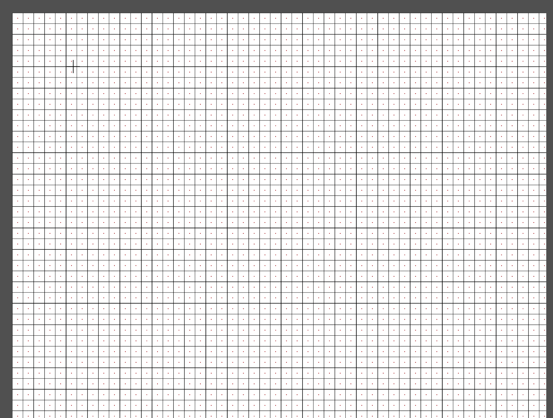

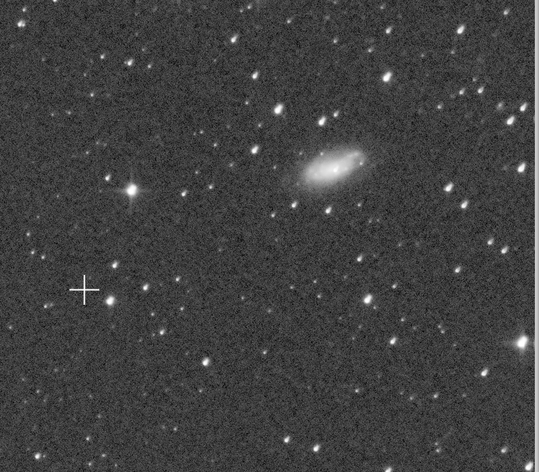

Actuellement en train de traiter mes acquisitions de ces derniers jours et lors de la réalisation de la carte de distorsion je me rends compte que tous les points sont ponctuels.....donc que ma photo est nickel alors que j'ai des étoiles allongés sur les bords.

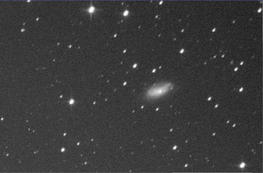

Ah, il y a un problème de suivit : les étoiles sont dédoublées. (aigrettes dédoublées sur certaines aussi indiquant que l'étoile a été relativement fixe dans deux position différentes. Ne pas confondre avec un défaut de map qui ferait des aigrettes dédoublées aussi, mais exactement de la même dimension et cote à cote. Ici on voir que le déplacement est en diagonnale, que ce soit pour l'étoile ou les aigrettes.
et/ou un problème d'alignement si c'est un empilement de plusieurs brutes : soit une ou plusieurs sont défectueuses mais elles peuvent aussi être mal allignées

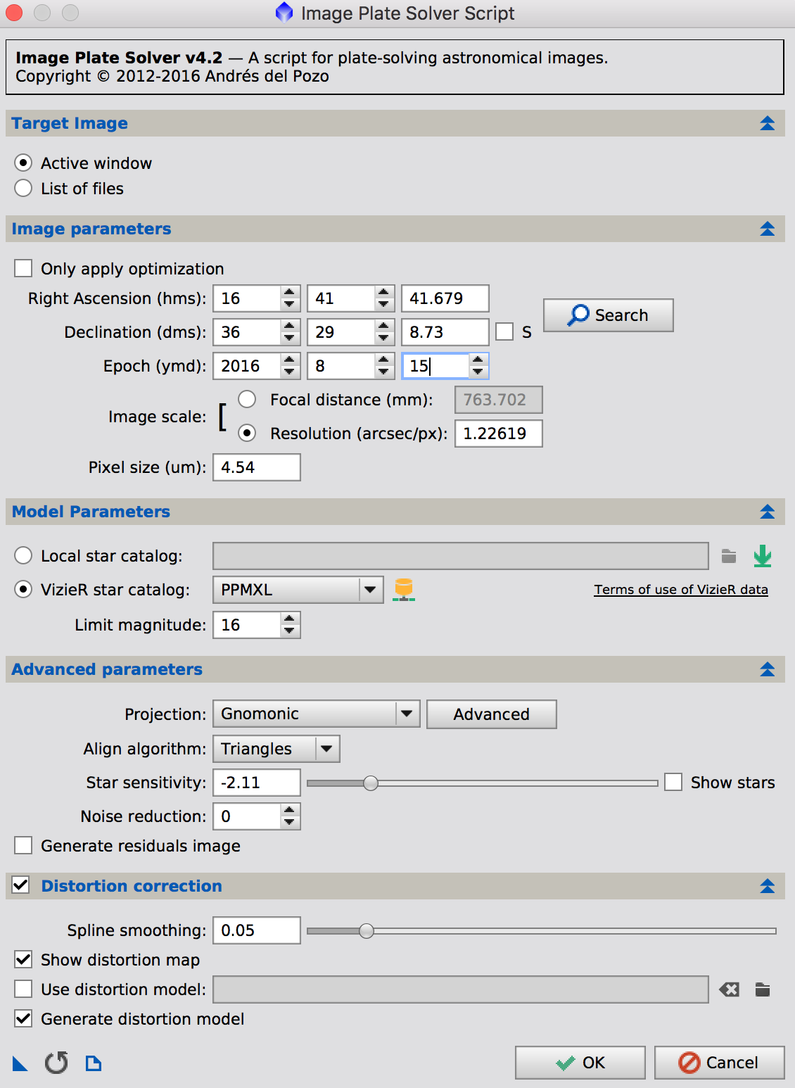

J'utilise le tuto ici

Voici une brute de 300s dans le même coin :

Si le défaut n'affecte qu'un coté ou coin de l'image, c'est un problème de tilt ou éventuellement de collimation. S'il affecte tous les coins avec une symétrie centrale, c'est un problème de coma pas-sous-sur corrigée. S'il affecte toute l'image dans une direction commune (voir légèrement courbe) c'est un problème de suivi. Tous les problèmes peuvent se cumuler et on se retrouve avec des choses bizarres...
Regardes bien : les étoiles sont doublées. C'est ni du tilt ni de la collimation. C'est très probablement du suivit ou à la rigueur une contrainte sur l'optique.
Pour en avoir le cœur net il faudrait avoir toute l'image... Une erreur de suivi affectera toute l'image, pas seulement un coin.
Sur la carte de distorsion, les points sont toujours ponctuels : c'est la position motenne des centroïdes des étoiles contenues dans le carré.
Si le centroïde n'est pas là ou il devrait être tu aura un vecteur (une flèche, un petit trait) te montrant la différence entre le point idéal et le point réel.
Là tout ce qu'on peut en déduire est que l'image (et donc l'optique sur une brute), n'a pas de distortion notable, mais rien sur la finesse des étoiles. C'est une bonne nouvelle.
Et tu n'as pas vraiment d'intérêt à passer par la carte de distorsion du coup.
