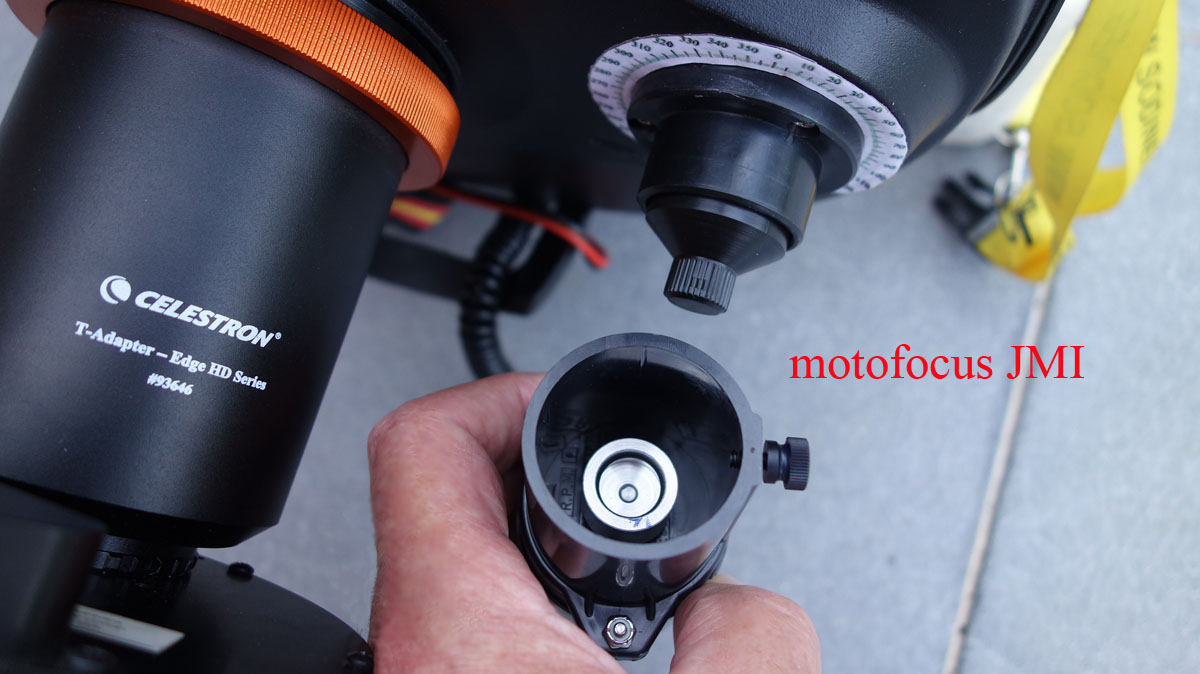

2/ Il existe des motofocus pour la molette de MAP des SC; Pierro Astro les commercialise, de mon coté je posséde le JMI. ça marche mais de temps en temps ça "patine", donc je ne recommande pas ce système JMI.
Autre petit soucis : je ne me suis jamais habitué à ce truc... parfois je cafouillais pour trouver le creux de vague de la MAP. La MAP d'un SC n'est pas toujours évidente :

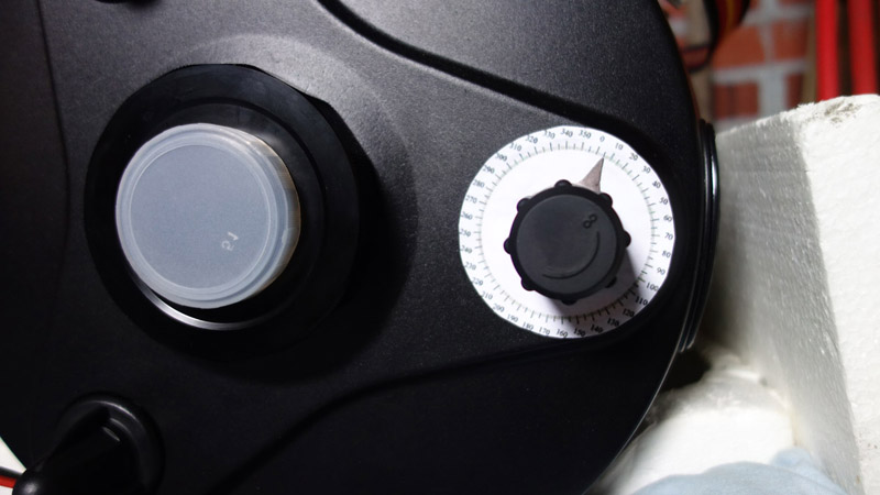

3/ Bref retour aux sources avec une MAP 100% manu, et un cadran gradué pour le repérage. De façon pragmatique je "vois ou j'en suis". Pas très technologique mais très efficace. Ce système me permet d'obtenir une finesse optimale à 2.8 metres de focale. J'aime sentir la molette du bout des doigts dans la nuit profonde de mon ciel pollué :D.

Par contre, le cadran et la molette c'est fait maison, ou cela s'achète ? C'est très ingénieux. Est-ce dur à monter ?
Christophe -BF-

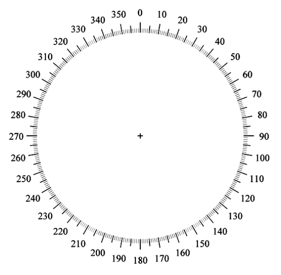

Le cadran est une image imprimée sur papier, le tout découpé, plastifié et collé sur le barillet.
L'aiguille est un découpage dans du plastique souple enfilé avec le couvre molette en caoutchouc.
La MAP est toujours au même endroit à +-5° sur le cercle. Je finis tjrs dans le sens inverse des aiguilles d'une montre. La correction de FWHM se fait par fraction de tour de 2 à 3° sur le cercle. Avec l'habitude je commence à connaitre la réaction du C11 en cours de nuit. Le tout est de surveiller et de mettre un minimum de tolérance sur la dérive de FWHM. C'est de cette façon que j'arrive à maintenir une résolution optimale.

Merci de tout ces conseils christian, concernant la mise au point je viens de trouver un motofocus jmi à très bon prix, je pense me le prendre ce sera déjà un grand pas sur la mise au point ( actuellement mon démultiplicateur c'est une pince à linge ^^)
