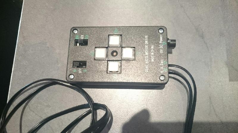

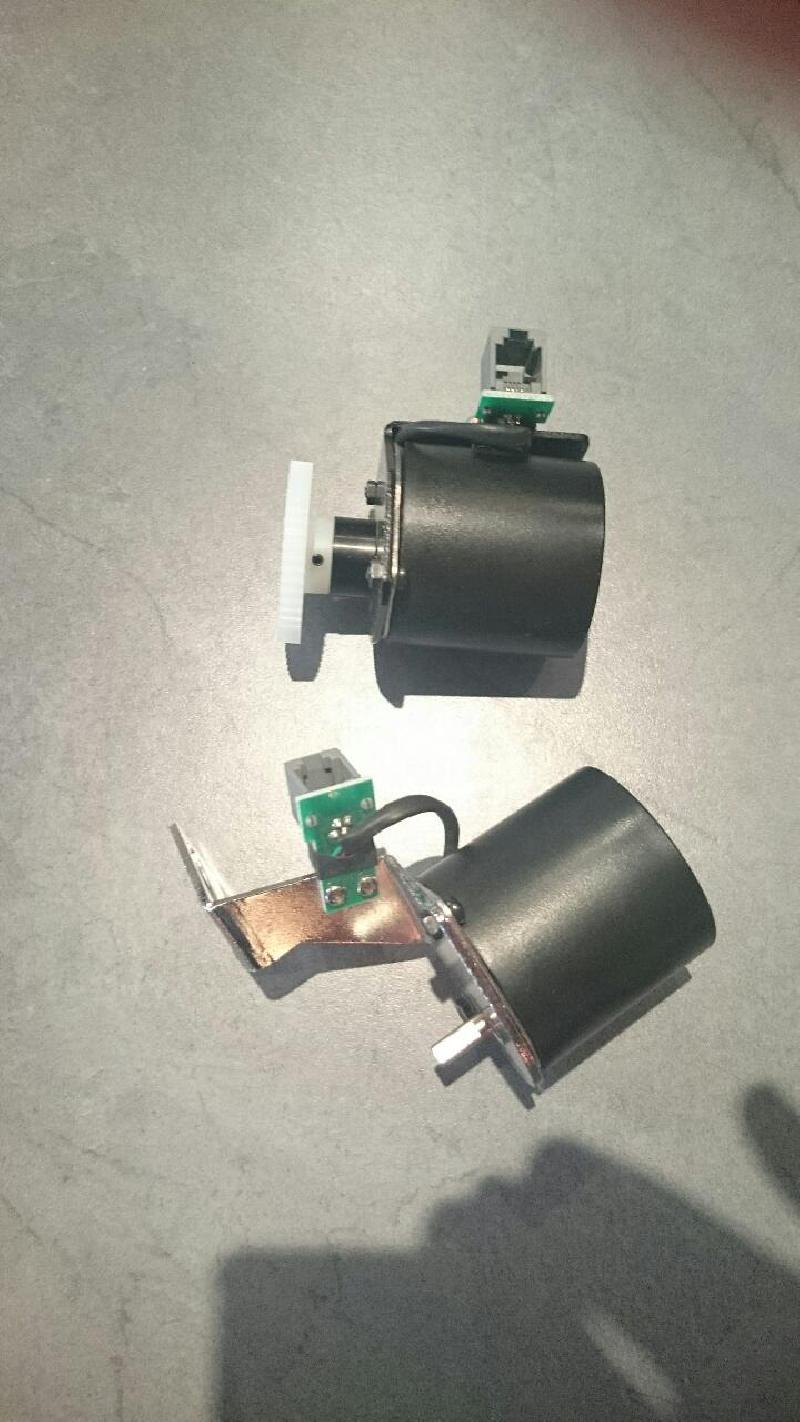

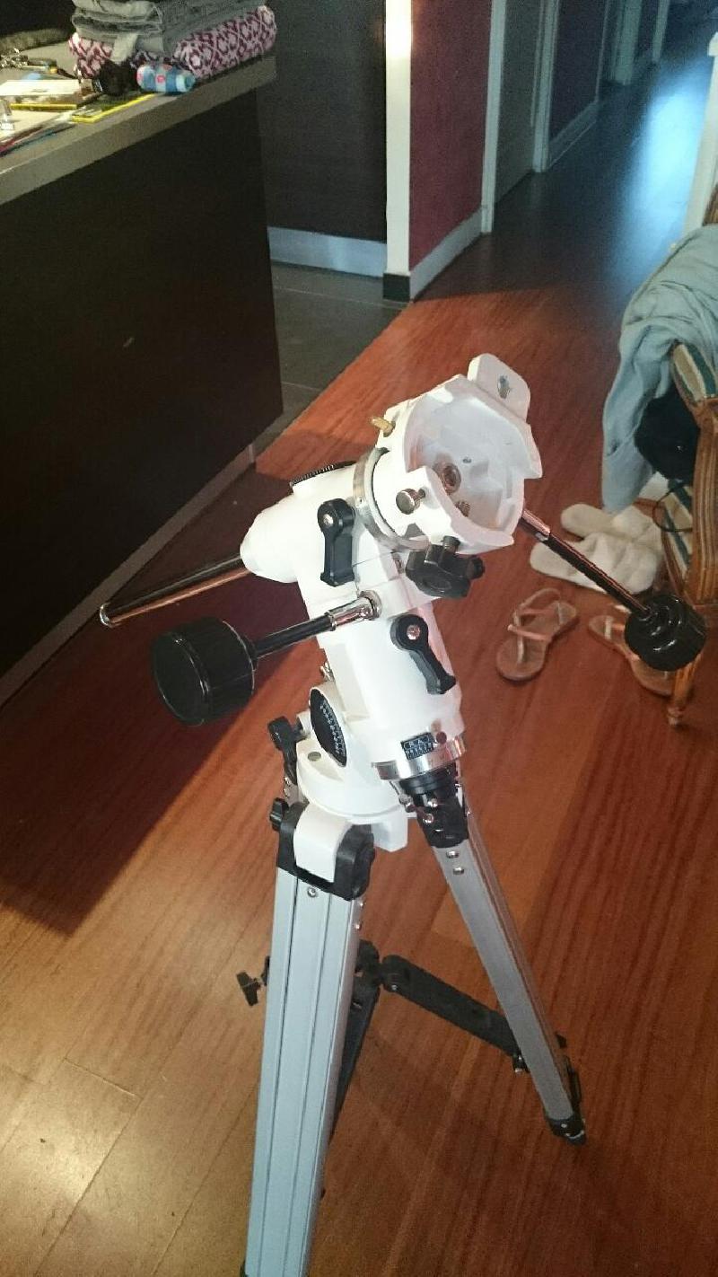

donc pour continuer avec mes problèmes de monture, la raquette des moteurs de suivi (simples, pas GoTo) de mon EQ3-2 a grillé il y a 2 semaines.
J'ai contacté OU pour savoir s'ils pouvaient me fournir une raquette de remplacement et après leur avoir envoyé les photos de ma monture et des moteurs ils m'ont indiqué celle ci que j'ai ensuite commandé : http://www.optique-unterlinden.com/catalogue/produit/m/0/p/SW0297
Le soucis c'est que en testant la raquette je ne comprends pas ce qui se passe : le commutateur de vitesse de suivi 0.5/2/16 a une influence sur la rotation en AD lorsque aucun des boutons directionnels n'est enfoncé. Au contraire si j'en enfonce un, le multiplicateur "semble" ne plus être pris en compte ... ça me parait être n'importe quoi.
Je n'arrive pas à joindre OU par mail pour leur expliquer le problème (en tout cas pas de réponse). L'un de vous peut il me donner son avis ? s'il s'agit d'un soucis de compatibilité ? D'une erreur de ma part ? D'un défaut possible de la raquette ?
Je joint les photos des moteurs et de la raquette d'origine que j'avais envoyées à OU.

Bah ce n'est pas un blocage car quand j'appuie sur les touches AD ça change la vitesse mais c'est comme si au contraire ça annulait le multiplicateur.

Pour l'axe AD, ça "stoppe" la multiplication quand tu appuies sur l'une ou l'autre touche AD de la raquette ? Ou juste sur 1 seule et aucun effet sur l'autre ?

J'ai fait des mesures en me servant du cercle de coordonnées AD de jour (donc pas super précis sur l'EQ3-2) mais en gros, sans appuyé sur aucun bouton :
- en x0.5 : au bout de 15 minutes le cercle a dérivé d'un peu plus de 20 minutes et au bout de 20 minutes il a dérivé de 30 => ça correspondrait au facteur vitesse 1 + 0.5
- en x2 : au bout de 10 minutes le cercle a dérivé de 20 (x2)
Si je pose une pince pour maintenir le bouton AD gauche, ça semble ralentir le pas et se rapprocher du facteur 1 (dur à dire si c'est exactement ça avec le cercle et j'ai pas eu le temps de laisser tourner 1h).
ça pue le défaut, non ?

Ouaip mais avant de leur renvoyer je voulais être certain que c'était pas moi l'autre soir qui était passé à côté d'un truc ... là après les mesures que j'ai effectuées ça me semble effectivement foireux comme exemplaire :(
Si en bloquant le bouton AD gauche, la vitesse semble normale, c'est que le bouton droit est foutu (ça peut être invisible).
Si en appuyant sur le bouton AD droit, rien ne devrait changer du coup.
Renvoie la raquette chez OU en leur précisant ça

ben si il y a une différenre entre les 2 axes justement : le suivit sidéral, c'est le piège. Le suivit sidéral est activé dès que tu mets la raquette sous tension.
En DEC le moteur est toujours arrêté : quand tu appuie sur une des touches de DEC, ça le met en route dans le sens de la flêche.
En AD c'est le contraire : le moteur est toujours en rotation : dès que tu allumes la raquette, le moteur est activé pour le suivit sidéral.
Donc quand tu appuie sur la touche Ouest, le moteur accélère
Quand tu appuie sur la touche Est le moteur ralenti à x0.5, voir s'arrête à x1 ou change de sens au delà. (la monture tourne moins vite que la terre, ce qui déplace le télescope vers l'EST sur le ciel).
-> Mais il y a toujours une différence de x1 entre les boutons Est et Ouest.
à x0.5 :
- bouton est : le moteur tourne vers l'ouest mais à x0.5 au lieu de x1.
- bouton ouest : le moteur tourne à x 1.5 vers l'ouest
à x1 :
- bouton est : le moteur est arrêté. c'est le ciel qui tourne à x1 vers l'ouest et donc le télescope tourne à x1 vers l'est par rapport à lui
à x2 :
- bouton est : le moteur tourne vers l'est à x1.
- bouton ouest : le moteur tourne à x 3 vers l'ouest
et ainsi de suite...
Je pense que le vendeur voulait dire par là que le switch multiplicateur n'était pas censé jouer sur la vitesse (0 pour dec et x1 pour AD) tant qu'on ne touche pas aux boutons.
Bon en tout cas je la retourne chez OU : je pense comme schizophrene que c'est le bouton de droite qui est bloqué, ou le transistor derrière qui est mort ...

En fait je me suis mal exprimé. La photo que j'avais postée c'était la raquette d'origine. Celle que j'ai reçu c'est le lien. Et c'est celle dont tu parles avec le port ST4.
