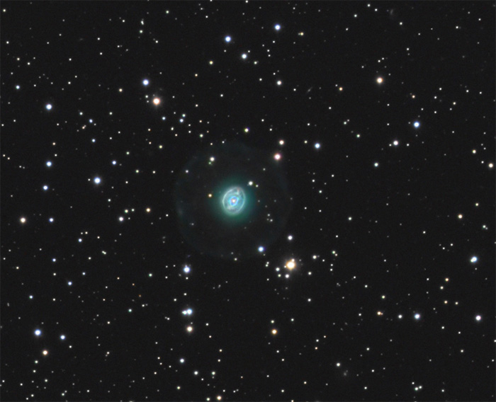

Voici une autre version de cette nébuleuse planétaire du Cygne. Elle fut également la cible des utilisateurs de cam ASI224 qui permet d'obtenir une très bonne résolution sur la partie centrale de la nébuleuse.
Cet objet est une bulle constituée par plusieurs coquilles emboitées les unes dans les autres. La plus lumineuse est centrée sur une plus grande enveloppe diaphane.
Il faut poser suffisamment longtemps pour capturer cette seconde enveloppe car le signal arrive en rampant.
Condition d'acquisition : C11EHD à 2.8 metres de focale & ST10XME
Monture G11 stepper
Région Lilloise
21x300 secondes pour sortir le fond de ciel et la partie faiblarde de l'objet
40 x 4 secondes pour la coquille centrale très lumineuse
SQM 19.35
Seeing sur préimage 1.4" d'arc
Seeing sur brute LP : 1.6 - 1.8"
Iris & PS CS2
Image 2000 pix, capture tracking G11, comparaison C9 et C11, coeur de la NP au T400 et T1000 ASI224 :

Oui, la grande bubulle est vraiment un truc de ouf...on la distingue sur la brute de tracking.
Les images HR des "collègues" planéteux permettent de se faire une idée du bienfait de la résolution spatiale en courte pose. Plus l'objet est "grand" sur le capteur est plus cela devient interessant :rolleyes:.

Merci, le seeing était bon, il participe en majorité à la qualité de l'image à cette focale.

Salut Stef, non c'est du C11HD ici.

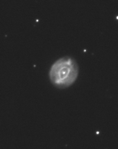

Oui j'avais fait des poses de 4 secondes pour le coeur de la NP :
Mewlon : merci, une suggestion, pour ta prochaine NP ne joue pas trop avec le filtre mini ou la réduction d'étoiles.
Je reviens tardivement :
Elle ressort bien avec si peu de poses, 160s, pour le coeur!
Le Kaf3200 est très sensible, 2 ou 3 mn c'est bon à ce niveau de flux, une quarantaine de poses sont suffisantes pour limiter le bruit de lecture.
Voici une pose de 4 secondes :

Siegfried : dans la mesure du possible je reprends toujours mes anciennes couches RGB (celles qui correspondent à l'image C9 mise en comparaison avec la grande image). Je recadre puis je fais un réduction de la taille des étoiles pour éviter que ça ne bave trop sur la nouvelle luminance. Seules les étoiles RGB et la NP sont réutilisées pour la couleur, un fond de ciel vierge RGB au format du Kaf3200 sert de support. Cela me fait gagner du temps.
La couleur n'apporte pas de résolution, elle est un complément esthetique.

L'image ci dessus de 4 secondes de pose illustre mes propos tenus dans l'autre rubrique, au sujet de tes étoiles allongées.
Tu fais la même chose avec ton C11HD, poses courtes vers l'est, vers le zénith et vers l'Ouest, sans DO et sans RAF.
Si tes étoiles ont bien rondes tu pourras orienter tes investigations au niveau des accessoires de ton PO.
Si tes étoiles sont bien rondes uniquement au zénith c'est peut être signe d'un décalage du primaire sur son film de graisse. Les t° élevées n'arrangent pas les choses.
