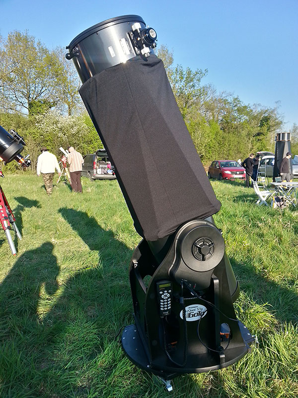

Existe-t-il des solutions pour réduire le poids d'un Orion XX14g, je pensais plus particulièrement au socle et à sa matière (aggloméré) mais je suis ouvert à toute suggestion.
Pour info, c'est très sympa comme télescope et l'optique est particulièrement contrastée. Maintenant il est lourd, même si la motorisation paraît suffisante, elle ne serait que meilleure si on lui réduisait le poids à déplacer !!!

Existe-t-il du multiplis, du médium ou de l'agglo ultra léger et ultra résistant pour remplacer le socle existant de l'Orion ?
Autre approche : Réduire le poids en enlevant des parties inutiles du socle : Pertinent ?

Le(s) coupable(s) ? TOUS les écrous captifs du rocker pouvaient être resserrés d'un bon demi tour!
J'ai peur que si tu modifies la structure du rocker ou que tu l'allèges tu ailles au devant de grandes déconvenues :confused:
J'avais recupéré une modif trouvée sur le net, sans savoir si la rigidité n'en avait pas souffert;
Non garanti... remise à l'état d’origine impossible... revente compliquée... Moi je le ferais pas...
C'est une belle bête, garde-la telle qu'elle.

Il faudra que je fasse des photos un de ces 4.... et déposer un brevet :D
Le 'problème' de ce télescope c'est sa base.
Avec son diamètre de 80cm et ses 25kg, elle se retrouve toujours sous 1000 choses empilées dessus.
Je voulais un système me permettant de commencer à monter le télescope sans être obliger de vider la voiture...
J'ai fait une 'niche' accueillant la base qui peut donc être sortie en premier.
Je crois me rappeler l'avoir faite en 22mm car elle doit supporter les 30kg du tube que j'installe dessus.
J'ai calculé la taille de la niche afin qu'elle cale les panneaux latéraux du rocker placés de chaque coté, le tout bloqué avec des blocs de mousse vendus pour protéger les genoux des jardiniers. J'en ai trouvé à 2€ sur ebay. J'en ai pris 10 pour tout caler car je supporte pas les "blonk-blonk" quand je monte un col :be:
La niche fait son poids mais je ne pourrais plus me passer du confort qu'elle m'apporte :rolleyes:
tu peux essayer de refaire les mêmes panneaux en sandwich de polystyrène extrudé et contreplaqué de 5 tu auras la même rigidité et tu ne détruiras pas ta base initiale comme ça si ça marche pas au pire tu auras perdu du temps et un peu d'argent
comme ça tu auras 2 bases
le truc c'est que si c'est lourd ça bouge pas.
si c'est léger la moindre erreur de conception ou déséquilibrage ça bouge.
