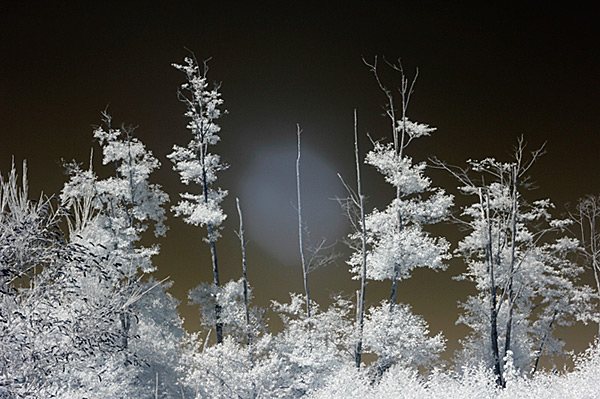

C'est la réflexion interne des rayon IR concentré en un point due aux lentilles de la lunette.
Pour l'exemple je n'ai pas trouvé de photo astro, mais le principe est le même (à savoir que le cliché à été prit uniquement en IR à l'aide d'un filtre bloquant la lumière visible) ^^
Modifié par Chimaera
OK je comprends. En astrophoto, le flux IR est tellement faible que le phénomène de hot spot a peu de chance d'être visible. Sur la photo que tu as postée, le flux IR est montrueux, les branches d'arbre sont quasiment saturées et couvrent environ 1/3 de la surface.
Ce phénomène provient de reflets internes et d'interactions avec les revêtements des lentilles. Nos instruments astronomiques sont bien plus simples de conception et ne reçoivent que de la lumière venant de l'infini (rayons //). Je ne pense pas que les hots spots diurnes affectement beaucoup les images nocturnes.
