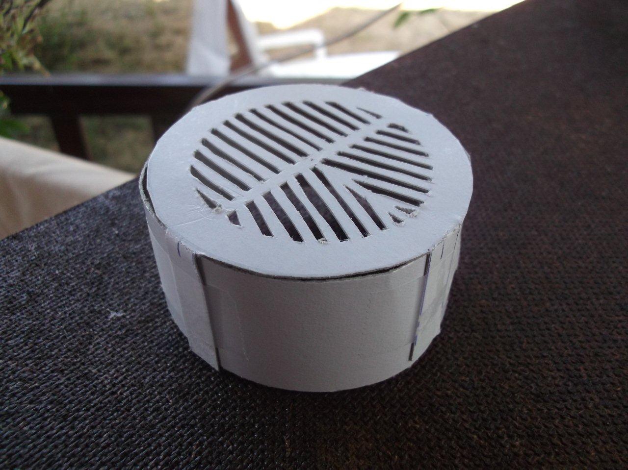

bonjour tout le monde , hier j'ai voulu tester un masque de Bathinov que j'ai découpé dans un carton un peu à la va vite , mais je me suis trouvé dans l'impossibilité de le faire fonctionner; est il conforme ?

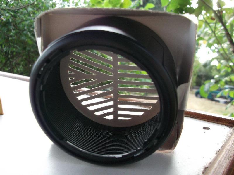

j'ai voulu le mettre tout d'abord sur le support extérieur anti reflet de mon objectif
et ensuite directement sur l objectif mais aucun résultat attendu ; les étoiles paraissent floues .
y a t il un logiciel pour creer son masque d une facon précise ?
merci

en fait, j ai besoin d un masque pour mon objectif TAMRON 70-300mm (voir ci dessous le masque actuel qui devrait fonctionner mais je ne sais pa pourqoi ; si quelqu'un a une idée ?) , ce site peut il faire des masques pour objectifs APN car d apres les paramètres il est fait pour telescopes

Je pense que les bavures posent problème. Les découpes doivent être propres pour avoir une diffraction uniforme.

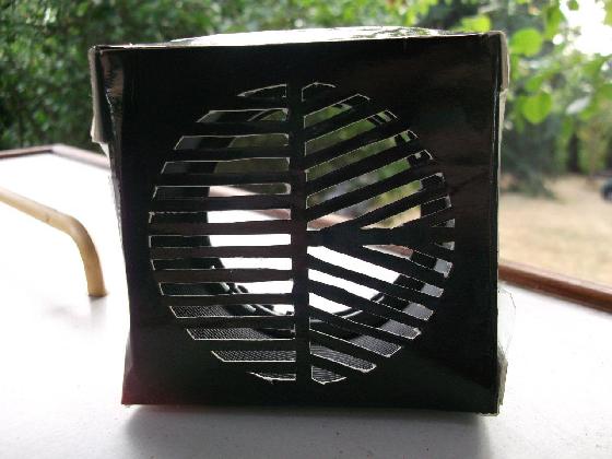

en effet, j'utilise également le LIVE View et je zoome à fond aussi sur l'étoile mais je n'arrive pas vraiment à savoir si c'est net . cet apm j'ai refait un nouveau masque car je pense que le diamètre du rond intérieur celui du motif ne doit pas dépasser le diamètre de celui de l'objectif , je vais essayer ce soir .

voilà, en fait les bavures n'est pas la plus important à éviter , en fait mon nouveau masque fonctionne à merveille , il suffit de faire attention à ce que le diamètre intérieur du motif soit strictement inférieur à celui de l'objectif

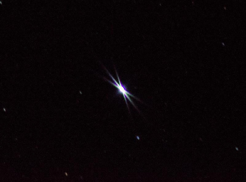

voici le résultat:
Pas spécialement, mais assurément, il faut que le motif soit suffisamment fin, pour que la diffraction opère. Et attention avec les zooms ou quand on diaphragme, car le diamètre de la pupille d'entrée (le trou par lequel entre la lumière) peut être bien plus petit que celui de la lentille du devant.
