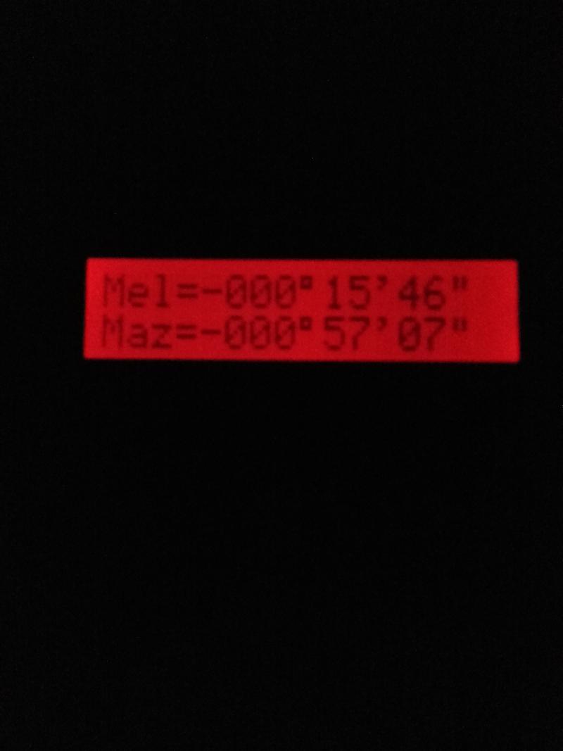

hier soir j'ai fait mon alignement sur 3 étoiles ( Arcturus, Dubhe et Véga ) et comme d'habitude il me donne 2 chiffres ensuite ( Mel et Maz ) :
Est-ce que ces résultats sont bons et si non que dois-je améliorer ? ( MES, pointage des étoiles lors de l'aignement, autres ... )
Merci d'avance
Stéphane
Salut Stéphane,
Tu peux faire un alignement polaire pour affiner la MES et refaire un nouvel alignement sur étoiles.
Les valeurs MEL et MAZ devraient encore baisser.
Tu peux répéter l'opération jusqu'à ce que les valeurs te semblent acceptables.
Autour de 5' c'est pas mal du tout.
Donc je dois encore progresser sur la MES afin de faire baisser les valeurs , c'est bien cela? j'essaierai ce soir et je remettrai mes nouveaux resultats. Comme j'ai laissé la monture en place je verrais si il y a une amélioration.
