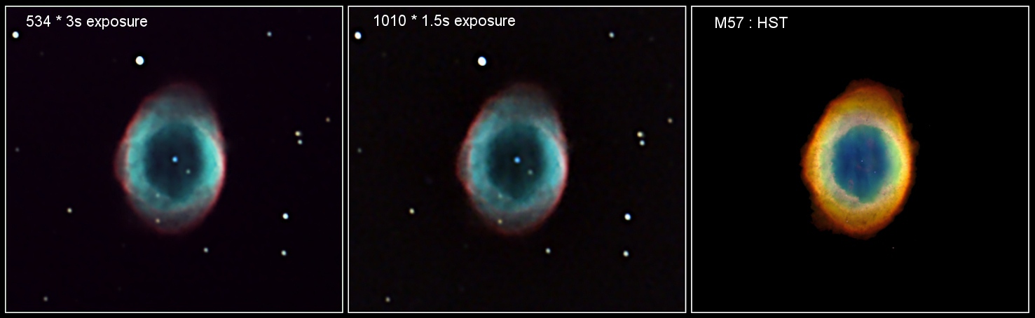

J'étais certain que cette photo allait mettre le forum en délire.
Sinon, petite comparaison entre le résultat avec des poses unitaires de 3s et des poses de 1.5s (et évidement la référence de Hubble.
On voit quand même que la version à poses de 1.5s montre un peu plus de détails.
Pendant les séances de livestack avec sharpcap, le logiciel me donnait en moyenne :
- 1 FWHM de 4 pour les poses de 3s
- 1 FWHM de 2.2 pour les poses de 1.5s
à noter également que pour les poses de 1.5s, le gain de la caméra était au max (soit 510/510). C'est important de le noter car sur cible standard, le gain au max donne un résultat vraiment dégueux. En mode lucky imaging, le résultat final est très surprenant car ça a l'air de passer.
Bref, soirée instructive qui confirme la théorie du lucky imaging. Poses les plus courtes possibles avec un gain élevé voire très élevé.
C'est tout.
Alain
Salut Alain, effectivement un petit plus pour la version avec les poses de 1.5s
le fait que sharpcap puisse empiler deux temps d'expo différent est vraiment intéressant.
tu peux passer de 1s a 5s pendant l’acquisition en continuant d'empiler?
Manu
Bravo Alain pour cette très belle image de M57 et c'est vrai que celle avec 1,5 sec de pose est plus piquée ;)
Manu
Salut Manu,
j'avais fait 2 sessions différentes. Mais il est peut être possible de changer de temps d'exposition en cours de route. Le pb, c'est les darks (je fais une soustraction du masterdark à la volée.
A mon avis, il vaut mieux ne pas changer les conditions d'exposition.

Effectivement, la pose courte est intéressante. Il y a eu tout de même de très belles photos avec des poses longues à condition que la turbulence soit clémente.
La pose courte est néanmoins plus facile à mettre en œuvre.

Tes essais sont interessants, je trouve que tes étoiles souffrent pas plus de la turbulence et de l'EP quelque soit la durée de l'expo.
Je pense que ton traitement pourrais etre plus optimisé, les tons clairs/foncés par exemple...
