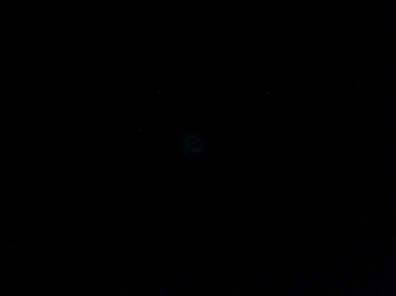

Pour tester l'ensemble, j'ai visé la nébuleuse de la neige bleue, NGC 7662.
Effectivement on voit à l'oculaire une petite boule diffuse un peu grise un peu bleue.

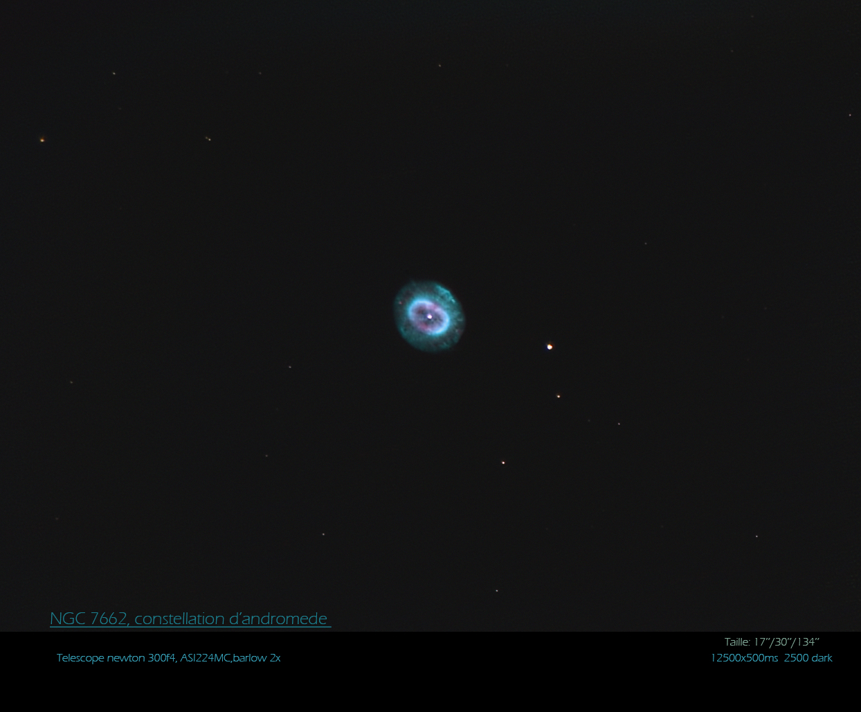

Je la pointe , je visse une barlow 2x avec mon 300mm OO F4 et je lance une serie de capture sur environ 3h en pose unitaire de 500ms gain 400 .
j'ai été obligé de faire une serie de DARK sur 3 niveaux car la temperature descendait d'1° toutes les 10 minutes. Ya pas mieux pour nicker un arriere plan avec l'ASI224MC.
une brute:uHnyiyOAoaEbEn501wkzrTNMAh8@800x599.jpg
C'est une nebuleuse qui se trouve dans la constellation d'andromede à 5000 année-lumiere, elle est brillante M8.
Elle est composée de 3 couches:
1 brillante bleue de 17'
2 vert clair avec des boucles de 30', cette couche a une magnitude variable de 27 jours ( prochain projet )
3 bleue tres tenue de 134' (invisible en pose courte)
le fond est pauvre car les nuages d'altitudes m'ont lissé les petites etoiles:

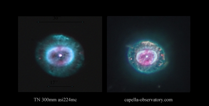

et un comparatif à 150x avec le 60cm Ganymède de Capella-observatory :
C'est ma meilleure avec cette technique en pose rapide, le fait de capturer à 500ms avec une focale de 2800mm m'a permis de saisir/extirper les détails sur cette nebuleuse.

Tu le démontres à chaque fois et je l'ai déjà écrit, mais cette nouvelle génération de caméra est entrain de révolutionner l'approche du CP : au F/D près on retrouve les techniques de l'imagerie planétaire et les avantages qui vont avec (tolérance à la mise en station, possibilité d'utiliser des très gros diamètres...). Juste une quetion : tu utilises quel logiciel pour l'empilement ?

merci JL, J'ai stacké avec AS! et j'ai poussé les contrastes avec Rawtherapee

merci Bison, cette approche va permettre de sortir des details sur les objets brillants, mais en plus des contraintes que tu soulignes c'est surtout le fait de descendre l'expo en dessous de la seconde qui fait la difference.
j'utilise Pipp+As!+raw therapee

Tu peux encore pousser le gain si pas de saturation sur l'objet. 550 passe encore bien. Pas essayé au dessus.

Une question sur la technique elle-même : pourquoi 2500 (!) darks ?
Tu diminues le bruit d'un facteur 50, mais est-ce déterminé de manière empirique, théorique en fonction de certaines spécificités du capteur, arbitraire, au pif... ? :)
merci ! :)
jb
Il faut plutôt le voir comme un pourcentage , je suis à 20% de dark par rapport aux brutes.
En ciel profond avec la méthode traditionnelle , il faut autant voir plus de dark que de brutes.
