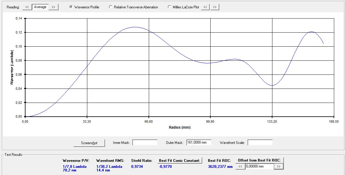

je syuis en cours de parabolisation de mon t330 F/D 5.4, je n'arrive pas a obtenir une surface reguliere surtout sur la partie exterieure
je suis proche d'un resultat honorable avec une erreur PV de Lambda/7
je travail sur poste tournant 2 tr/min outil de 60% du diametre
quelles sont les courses a effectuer pour arriver a regulariser ma surface, cest a dire unifier tout en conservant la parabole
Merci pour votre aide

hello, as tu essayé de guider l'outil en posant les mains en son centre pour améliorer le contact du polissoir?
c'est deja ce que je fais mon poste est turnant, mais je tiens l'outil a la main
ce que j'aimerai, c'est que l'on puisse m'indiquer des courses permettant d'égaliser ma surface tout en conservant le profil de la parrabole que j'ai deja
1/3 en inversant...
post tes mesures brutes. Quelle zones sont à problème chui sûr le bord :)
les mesures brutes aparaisent sur le milles lacroix dans mes post precedents
quand le bord commence à tourner c'est que le polissoir n'y passe pas vraiment. en allongeant les courses ça devrait s'arranger et ensuite une fois que le bord est correct il faudrait s'occuper à nouveau du centre si nécessaire.

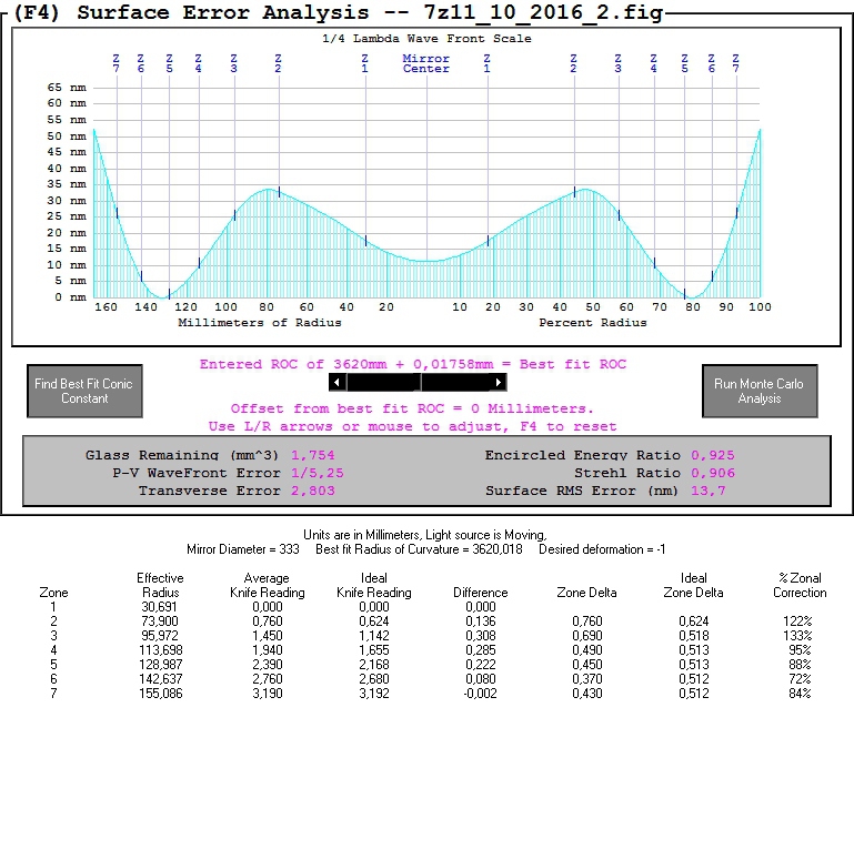

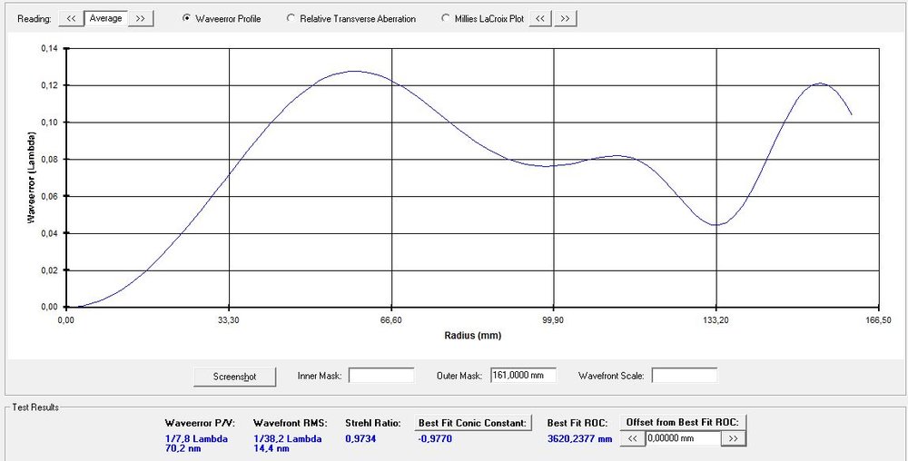

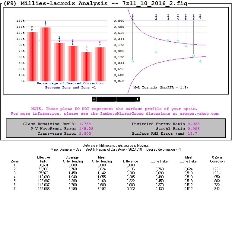

bonjour,
je suis bloqué dans ma parabolisation
aprés environ 20 retouches, je pietine
j'ai toujours un vilain creux autour de 130 de rayon, ce qui me donne un milles-lacroix mauvais
je manque de correction en zone 6 et suis sur corrigé au centre (voir les diagrammes joints)
j'ai tenté de corriger le bord avec petit outil de 25% de D puis le centre avec assez peu d'effet
quand je baisse un peu le bord, le centre remonte, je baisse alors le centre, le bord remonte,et ainsi de suite depuis de nombreuses retouches
Qui peut m'aider......Merci beaucoup
