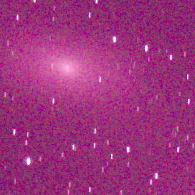

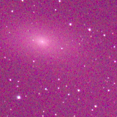

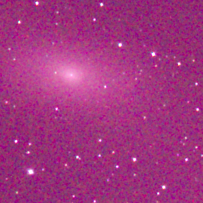

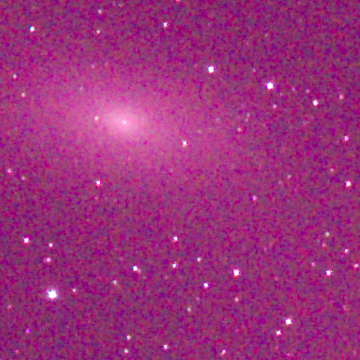

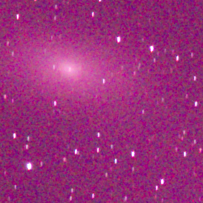

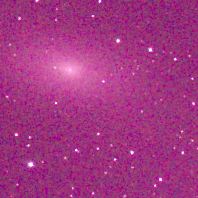

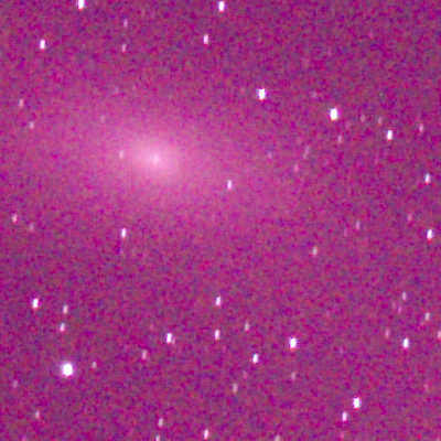

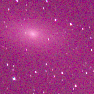

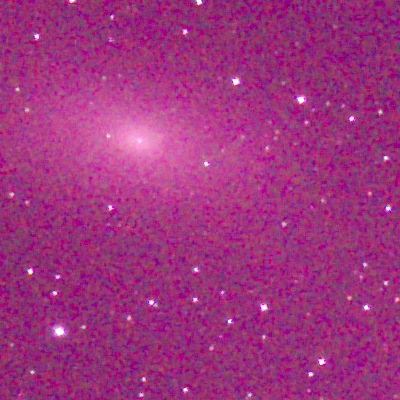

J'ai fait une série de photos de 2 minutes à 600mm il y'a 2 nuits. Certaines photos sont nettes, d'autres filent clairement (en intercalées), et je me demande si ces 2 soucis ne sont pas en lien.
Je vous poste quelques exemples, pour bien visualiser les faits, ainsi que la numérotation.
Série totale de 29 photos ==> 600mm ; F/4 ; 2 minutes ; ISO6400
[Crop 100% sur le fichier RAW de 24MP]
Les 5 meilleures (numéros 11/15/17/19/23)
Les 5 plus mauvaises (numéros 08/10/12/16/18)
La MAP n'est pas 100% parfaite avec FWHM donné aux alentours de 3,8 par DSS sur les photos non filées, mais là n'est pas le sujet.

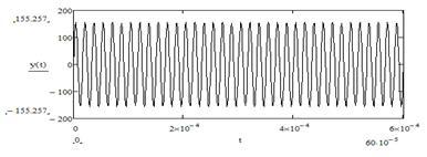

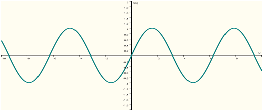

J'ai bien conscience que la motorisation possède intrinsèquement un biais de suivi sinusoïdal, et qu'il est normal que certaines prises de vue filent plus que d'autres suivant le "moment".
Toutefois, lors du défilement des mes prises de vue, je remarque que l'amplitude verticale est bien supérieure à l'avancement horizontal (ça se remarque sur l'aspect du filé uniquement vertical de mes photos)
J'ai cru comprendre, que le biais de suivi devait être de ce genre
Moi, il serait plutôt similaire à ça (et même encore pire, c'est à dire avec une plus haute fréquence)
Déjà, en se basant simplement sur mes exemples, est-il normal qu'on puisse avoir un tel différentiel de suivi (présence de filé) sur une même série ? et de plus avec un filé visible qui soit toujours sur le même plan (vertical dans mon cas) ?
