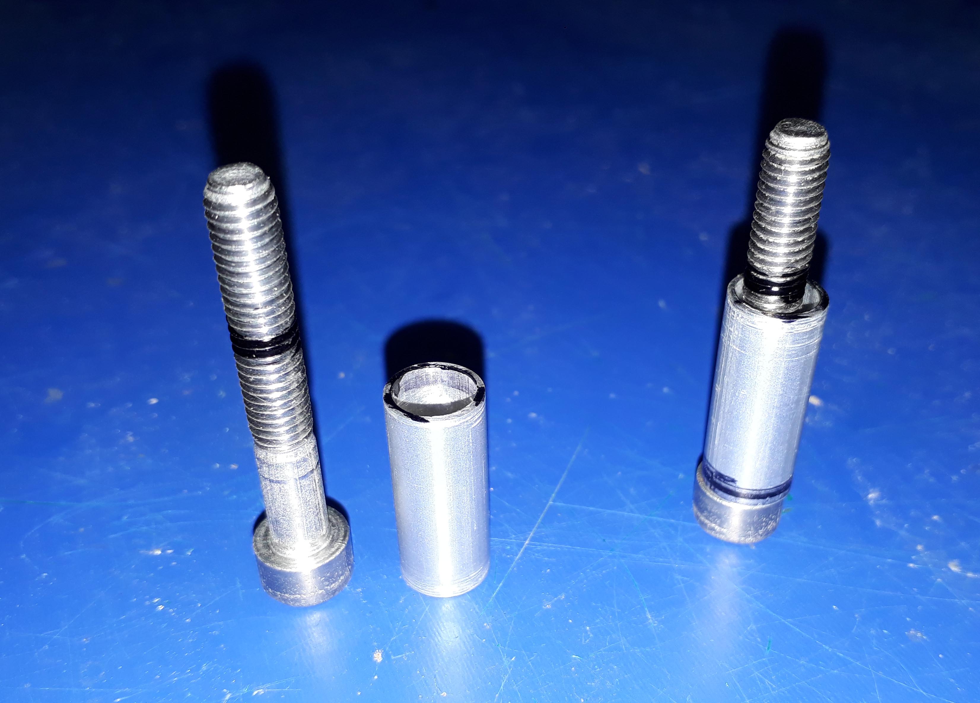

Voici deux bricolages du jours inspirés de la version II. En cherchant les améliorations de la version II, il s’avère que la version I a les pas de vis de 6, ad hoc, déjà en place. Les bricolages consistent à couper des tubes en alu de 10,  des cornières alu, percer ou agrandir des trous et couper des morceaux de teflon. Dans mon cas, uniquement du recyclage de reste de la construction de mon 300 mm.

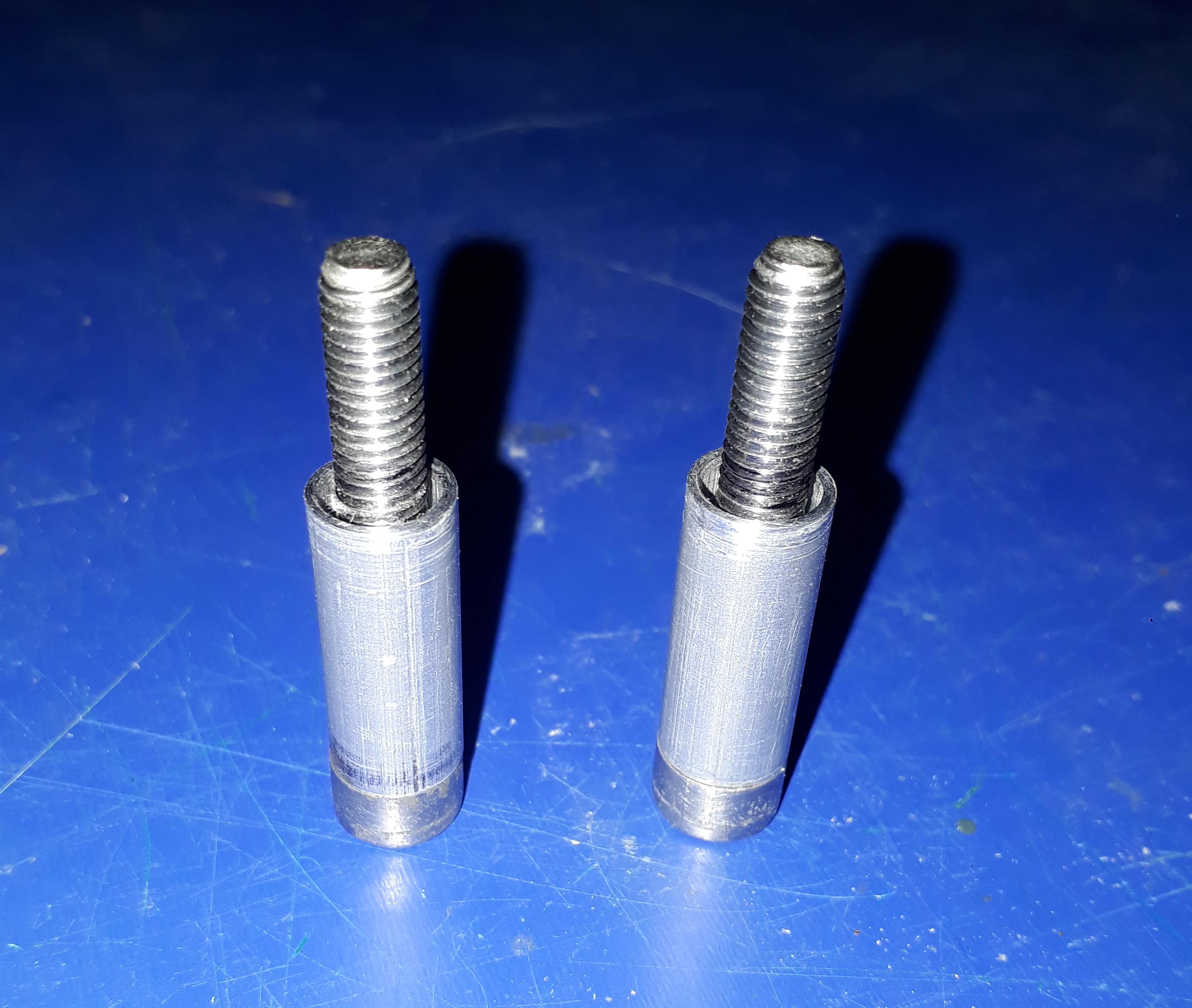

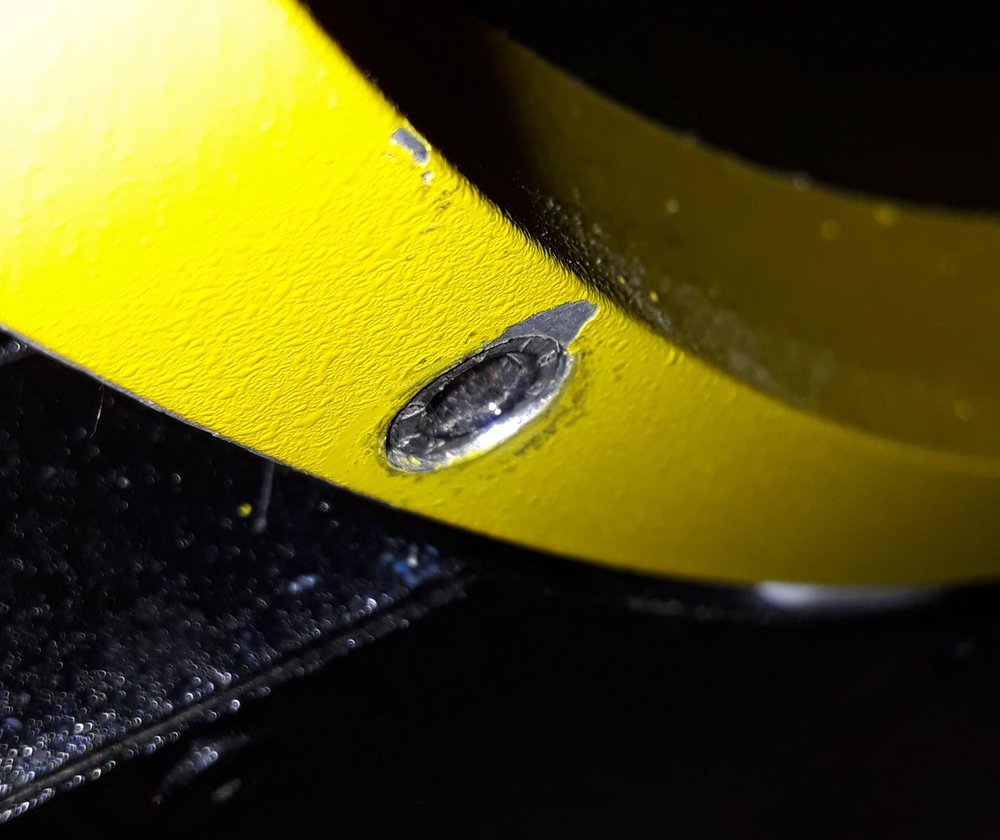

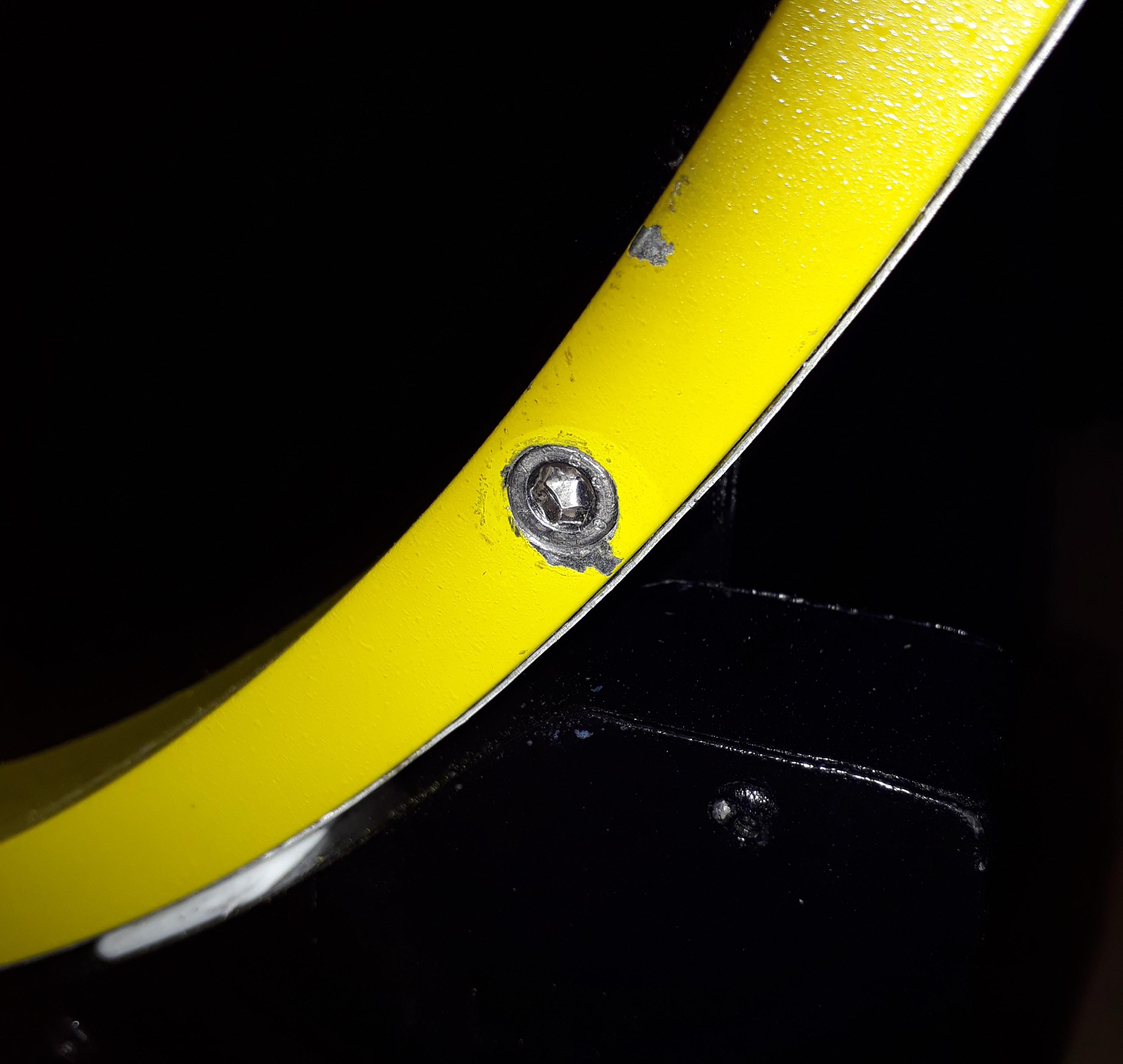

A) Élimination de la vis centrale des haches qui empêchent de mettre un frein:
 Un tube alu de 10 mm + vis de 6 mm + colle epoxy pour solidariser les 2. Le tube alu va venir s'appuyer à l’intérieur de la hache (tube creux de section rectangulaire) pour permettre de serrer la hache contre le boitier du miroir comme précédemment.
image.thumb.jpeg.343f24acb1312727153620bd3e00f72b.jpegimage.thumb.jpeg.b248f7553160281050db55ef160e9dba.jpeg
agrandissement du trou de la vis sur 1 coté du tube puis vissage de la vis :

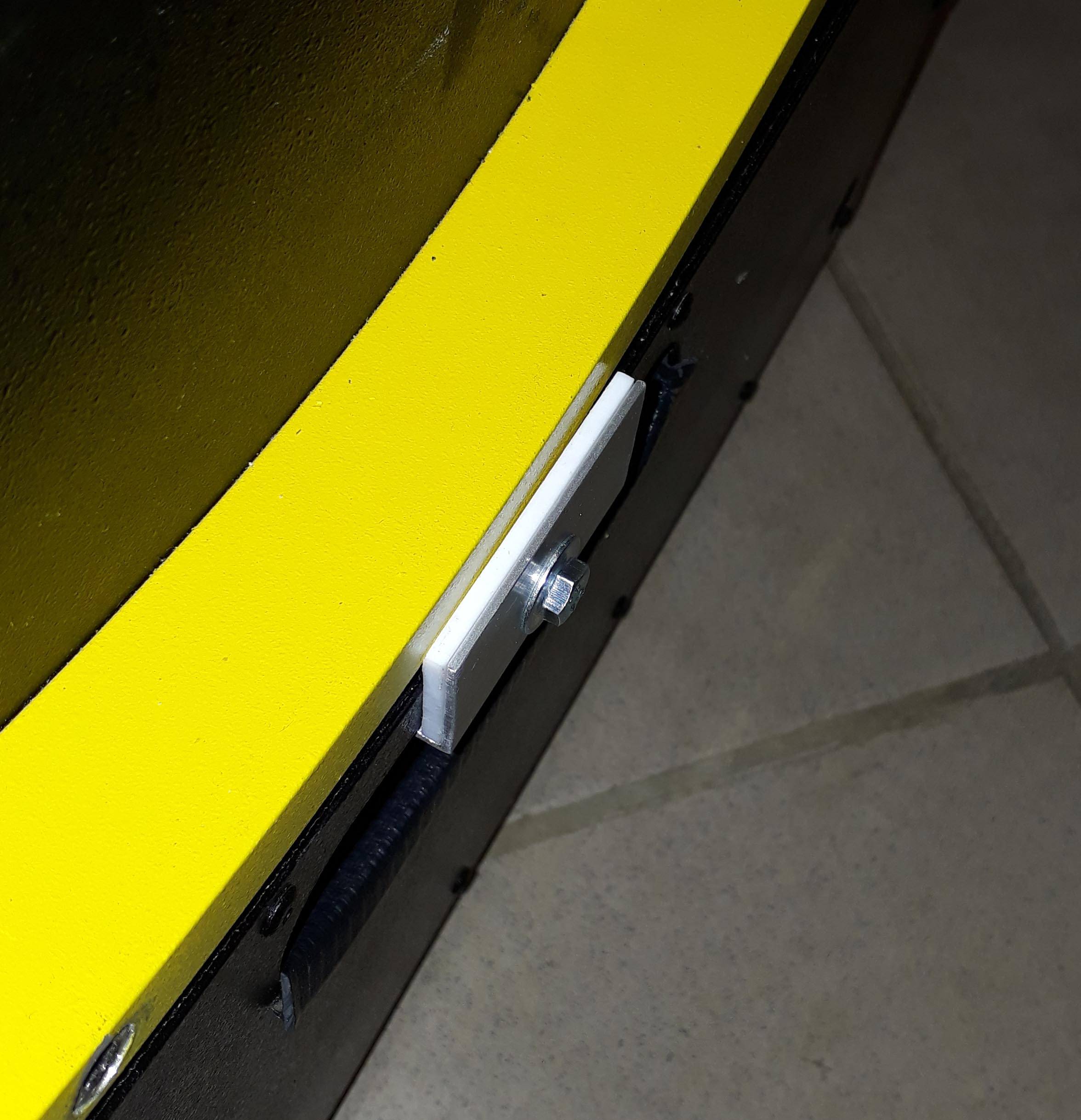

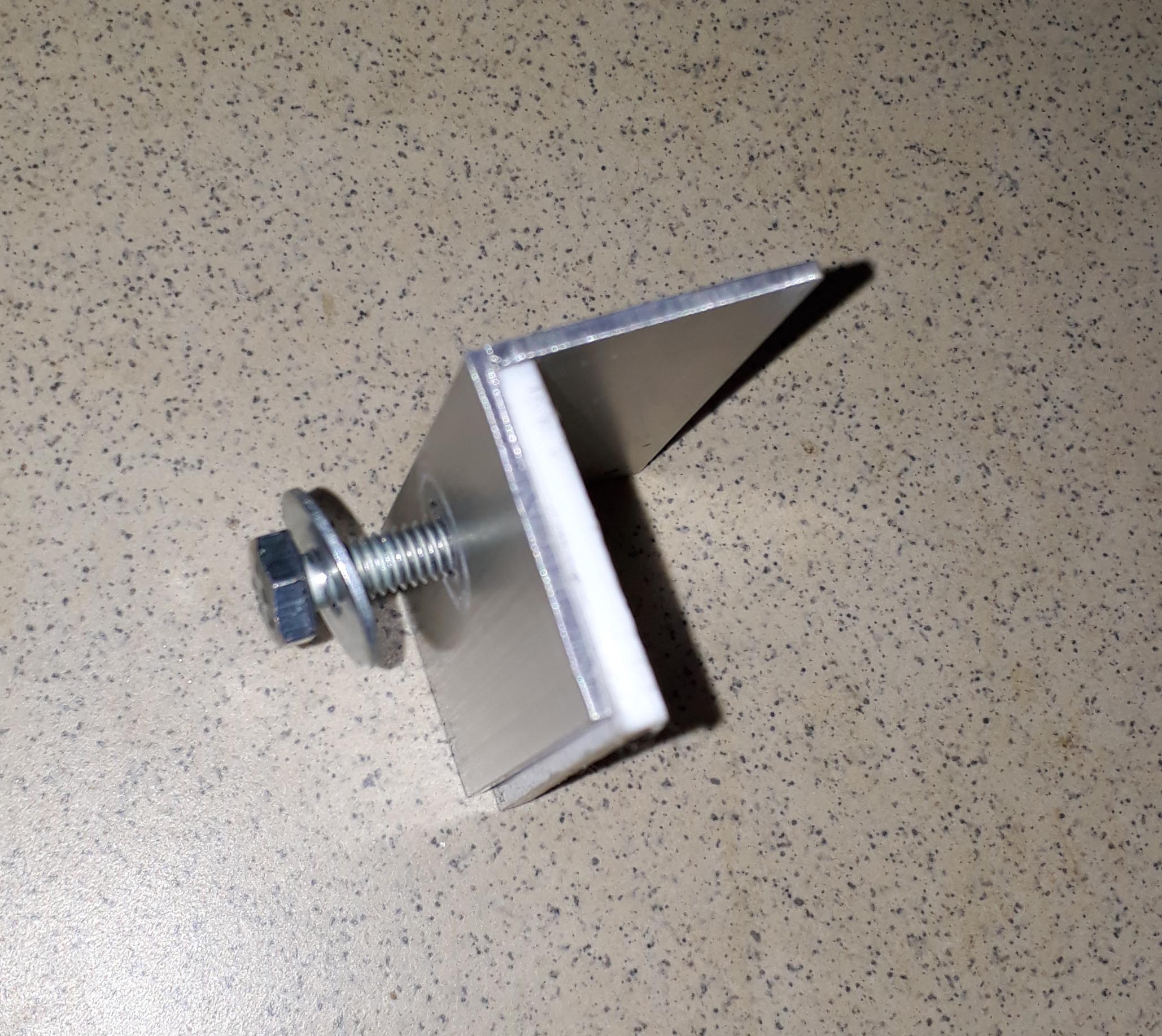

B) Installation d'un frein avec une cornière alu, un plaque de teflon et un vis de 6 mm. Il servira aussi à maintenir la boite en place lors j'utilise la table équatoriale qui fait pencher, aux extrêmes, le télescope.
image.thumb.jpeg.8fcd9b826cd6fcb50f384ed7ae75680d.jpegimage.thumb.jpeg.010f027c6aafd6e2ba3dda77e80d6169.jpeg
A blanc, cela semble bien fonctionnel avec des mouvements doux. Le télescope reste stable quand on le penche.
A tester sur le ciel...

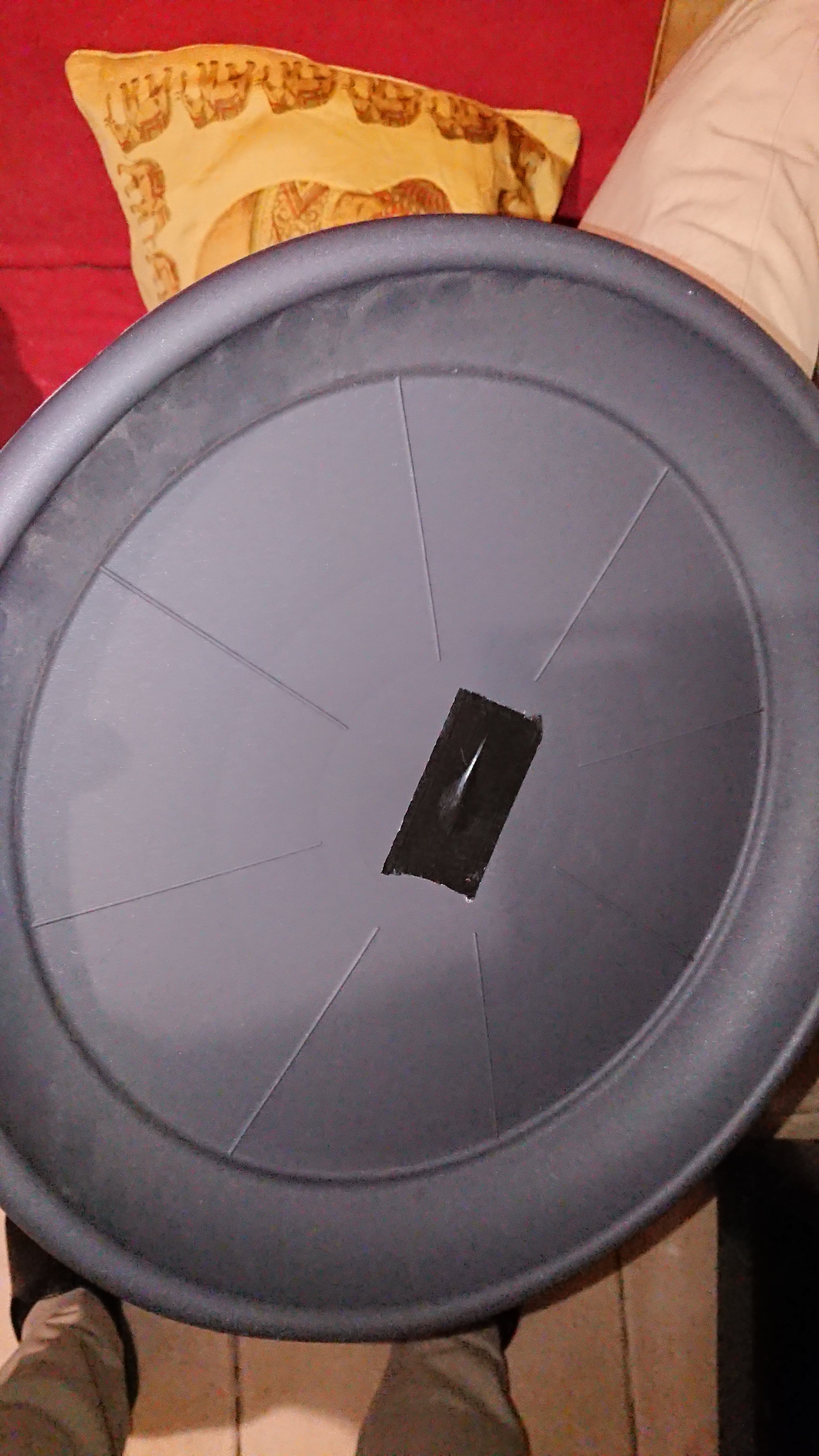

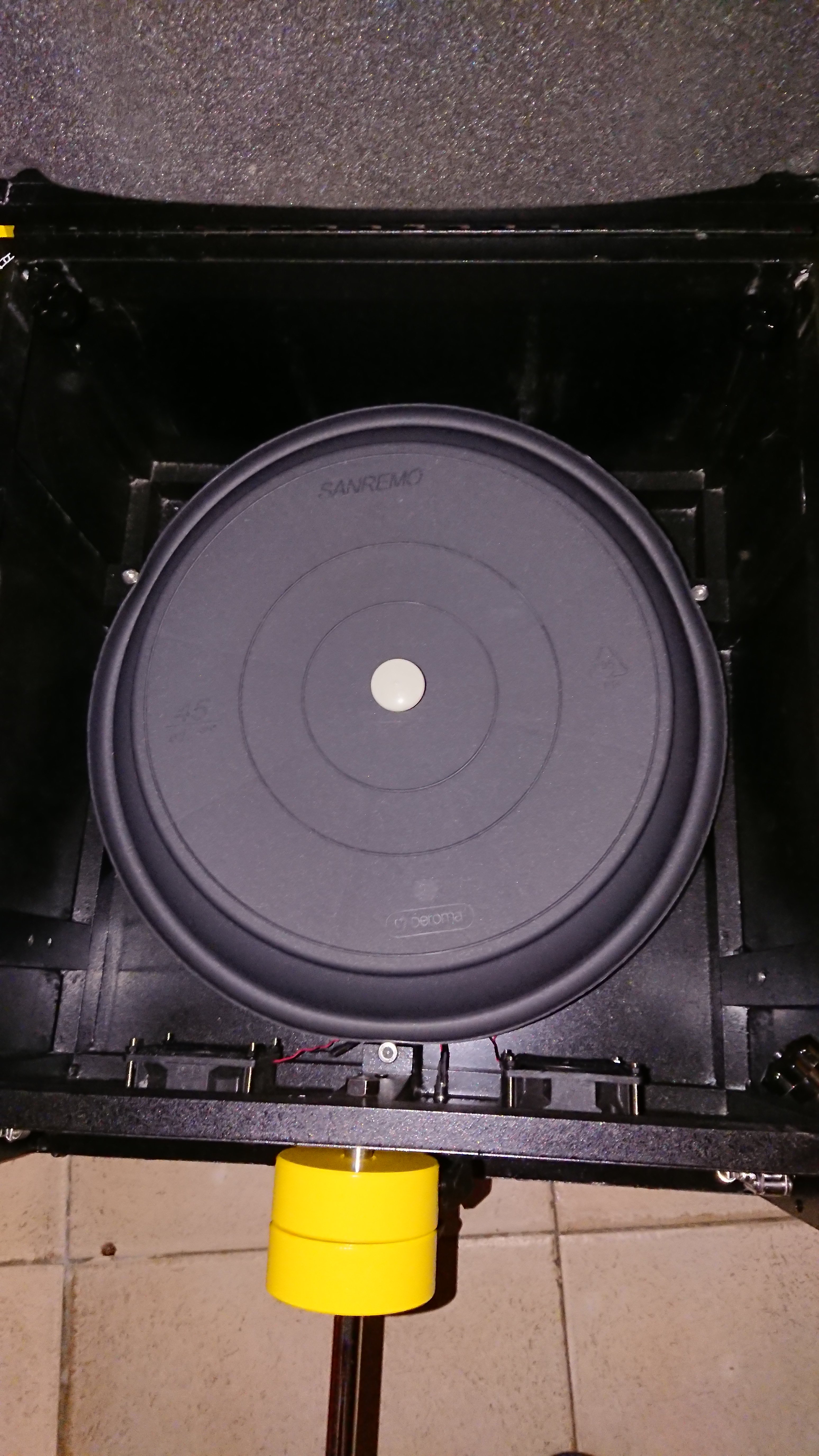

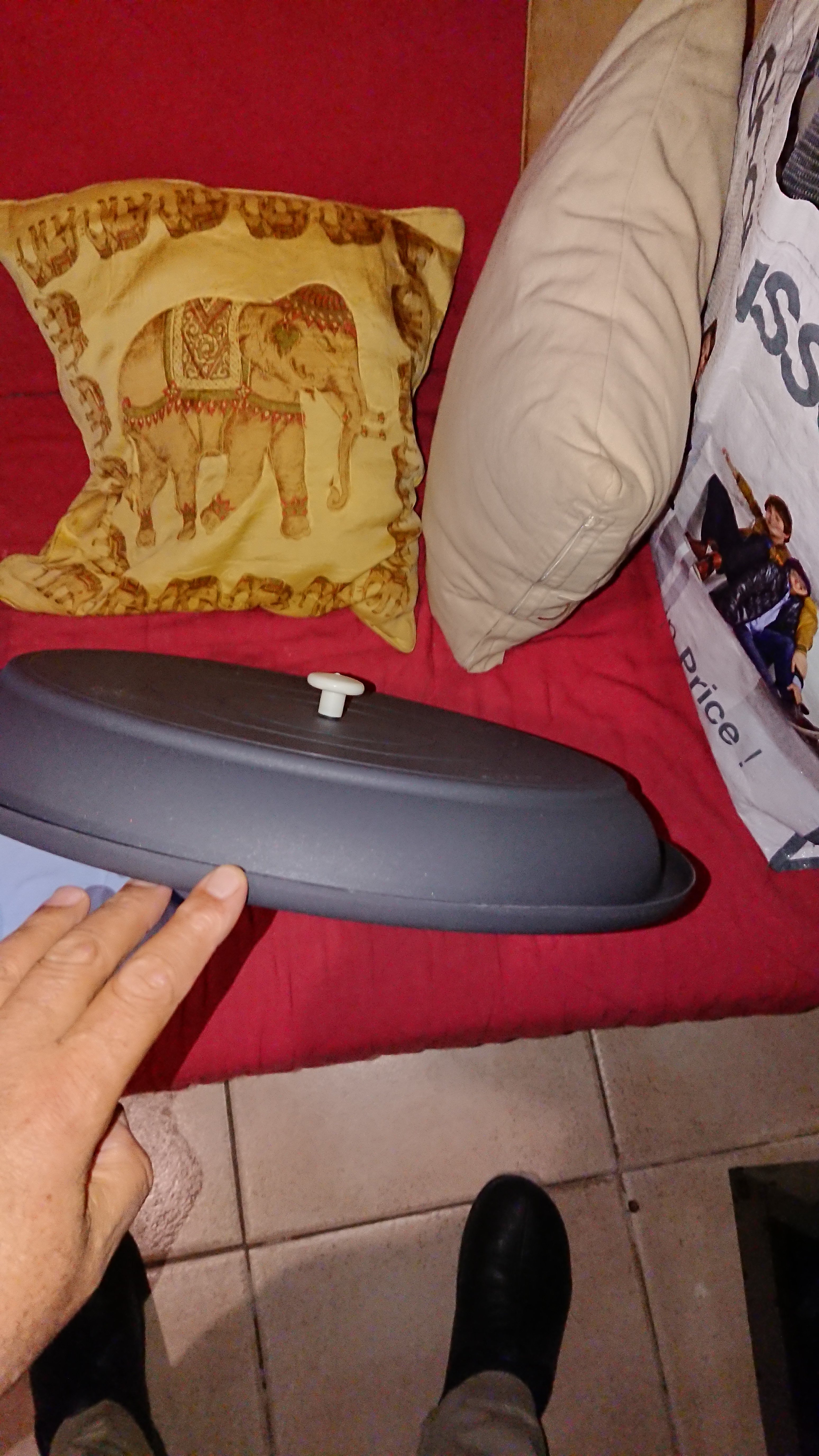

Juste une astuce que je viens de réaliser pour protéger le primaire lorsque la "boite est ouverte"  :
J'ai trouvé ,chez Jardiland une coupelle "à eau" de pot de fleur en plastique de 52 cm de diamètre à 6.90 €. J'ai rajouté un bouton de "poignée de Porte" à 1 € chez Brico Dépot, visser au centre, et me voilà avec une protection du primaire.
je précise que ce "couvercle" s'emboite avec un légère pression sur les cotés, entre les vis de colimation. Ca ne bouge pas et n'est pas en contact avec le miroir.
Voilà;moins de 10 balles la protection de miroir.

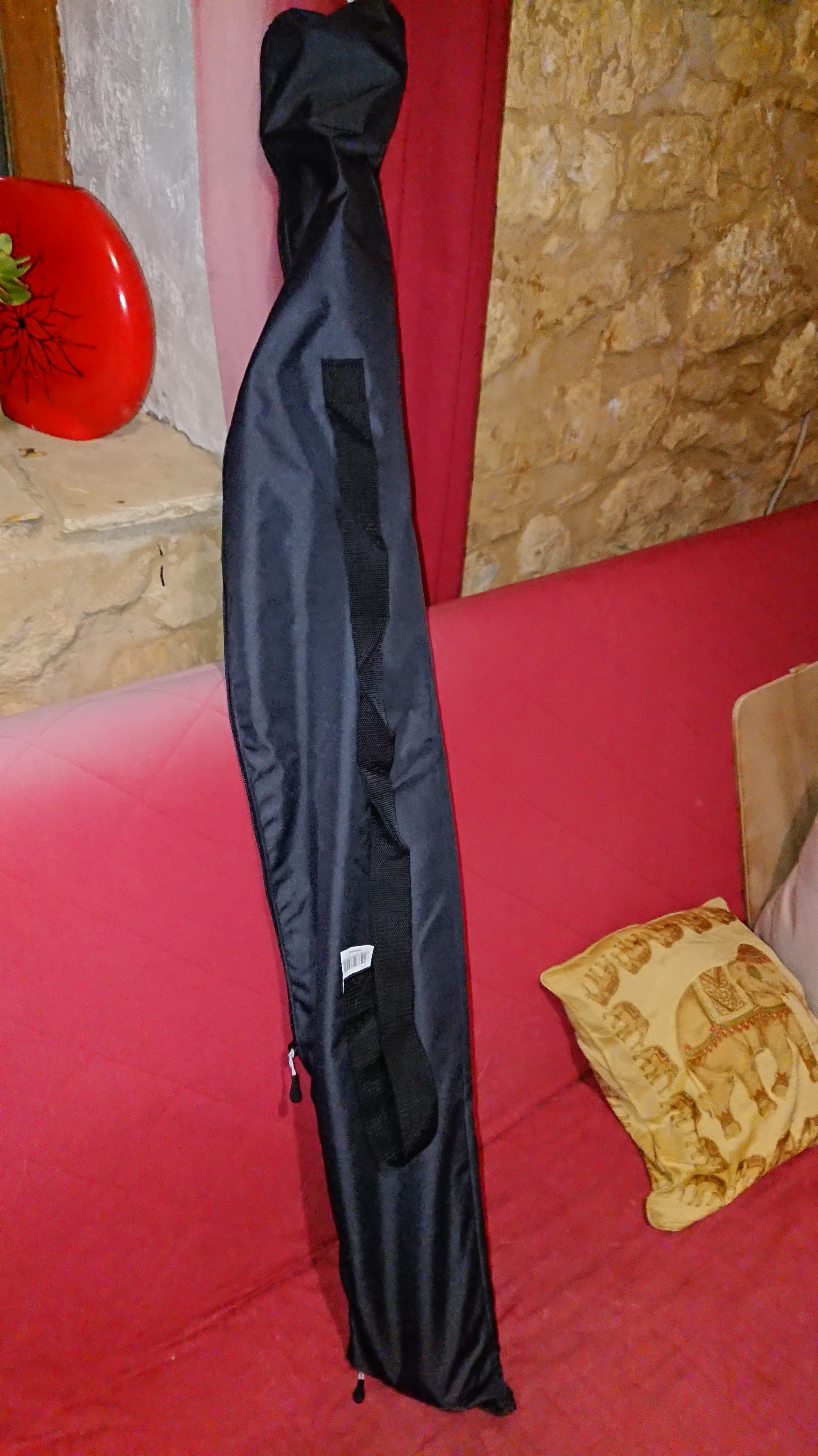

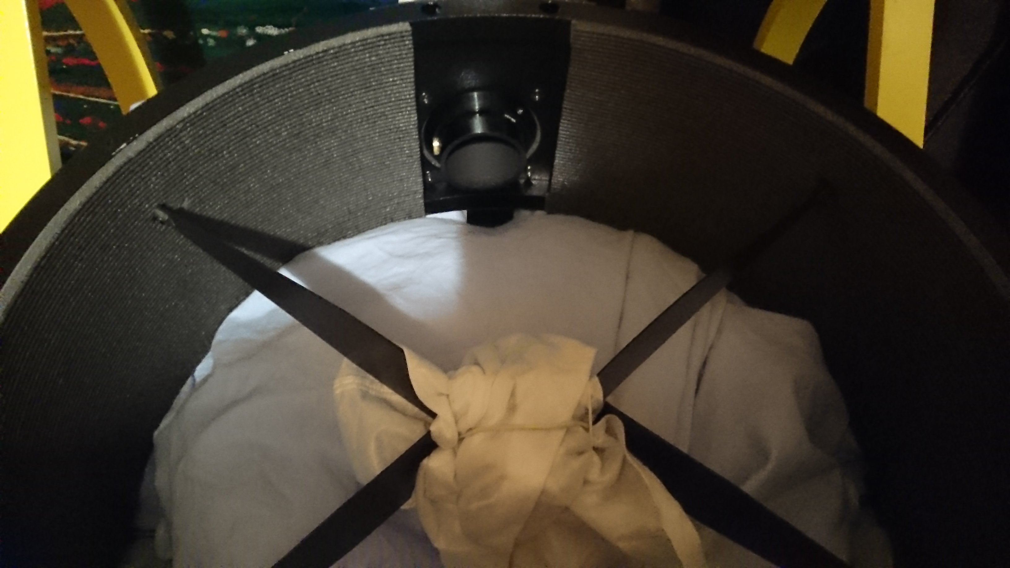

la cage du secondaire est rangé dans une taie d’oreillé (grand-mère) puis poser dans le rocker
Le 18/11/2019 à 13:06, thierry24 a dit :
Et enfin autre astuce pour ranger les barres du secondaire, j'ai trouvé chez Décathlon au rayon pèche
j'ai pris le mien chez ali rapide, un modèle à 3 poches deux pour les barres et la troisième pour les contre poids
il y a 14 minutes, Subwoof a dit :
La taie d'oreiller c'est tellement pas con :be:
Me suis fait chier à acheter une sacoche de transport pour grosse caisse de batterie lol.
ahahaah
et je l'ai customisé 😀😀
en faite, j'ai fais un ourlet pour y passer un cordon que je sers avec un paracorde et hop il est est chaud

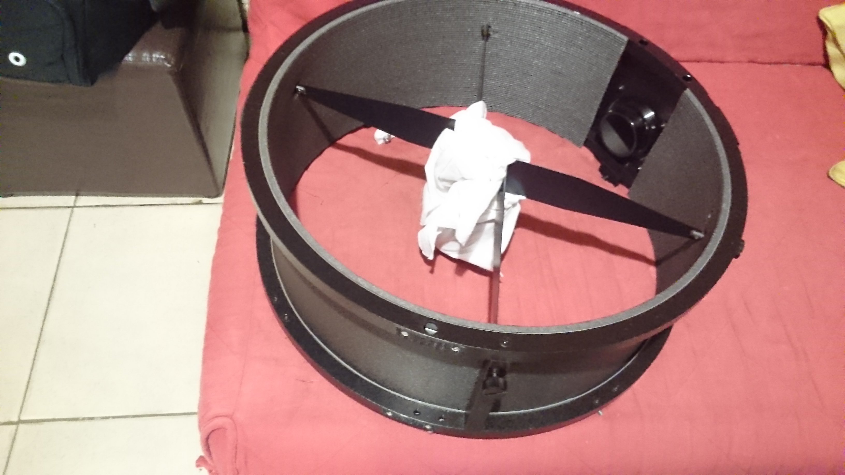

Par contre je comprend pas pourquoi tu dis que c'est inutile de faire un bafflage sur la cage du secondaire, ça évite les lumières parasites plutôt que de mettre le carré de mousse nullissime d'origine et puis ça protège  légèrement le miroir secondaire de l'humidité. Je comprend pas comment ça obstrue la lumière.
Il y a 1 heure, Joan Be a dit :
La taie d'oreiller je t'ai déjà piqué l'idée, c'est niquel.
La jupe et bafflage c'est du double emploi, et je ne vois pas l'intérêt d'observer juste avec le bafflage....
La jupe suffit.
Le bafflage est souvent fait avec un tapis decat' collé à l'intérieur de la cage, vu l'épaisseur du tapis ..... ty as compris
il y a une heure, ouille21 a dit :
La jupe suffit.
Mais ça fait pas un effet anti buée en plus?

BJ'ai fait un baflage avec un tapis de gym Decat et un rouleau de 3m de double face extérieur.  Impeccable plus de lumière parasite et ça évite de déchirer la jupe (Geoptik)  sur les finition métal saillantes de la cage.  Ça réduit un peu l'humidité sur le secondaire mais juste un peu, ça ne dure pas.  Le mieux serait une résistance chauffante de secondaire comme il s'en vends.
Pour poser le baflage il faut démonter l'araignée et le secondaire,  c'est facile Il y a 4 vis à enlever et tout sort
