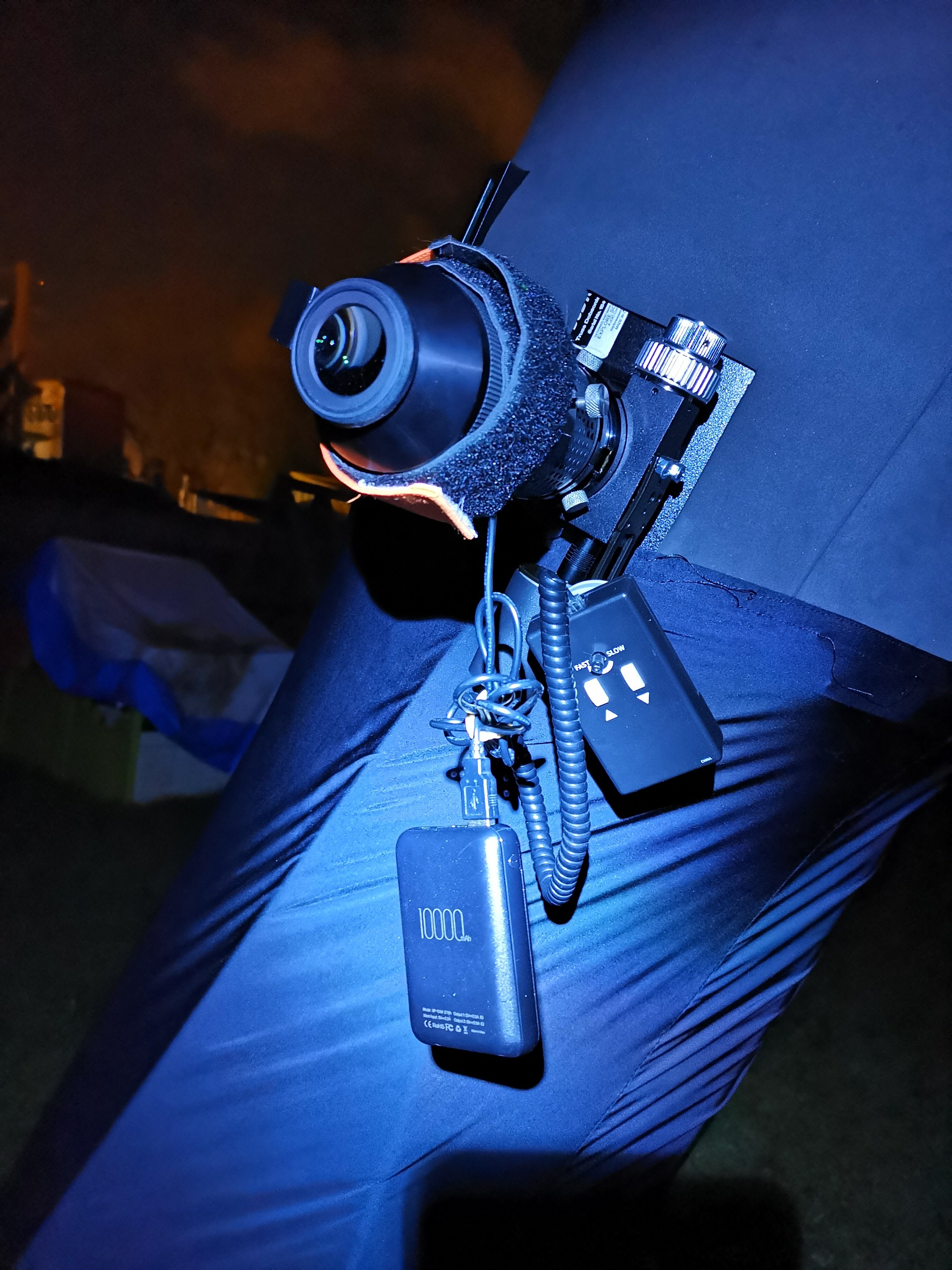

Sur le mien, j'ai collé un fil resistif sur le secondaire

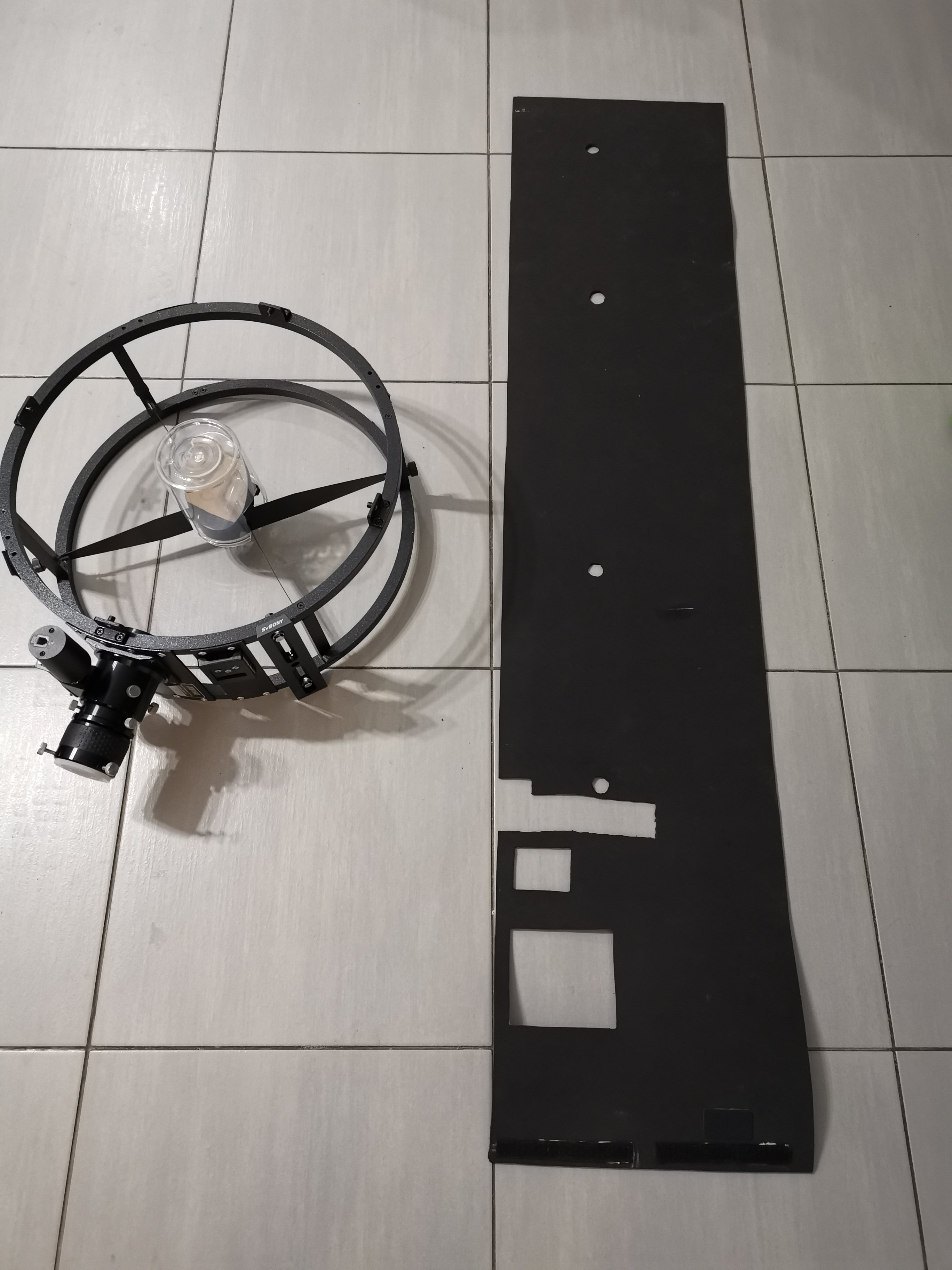

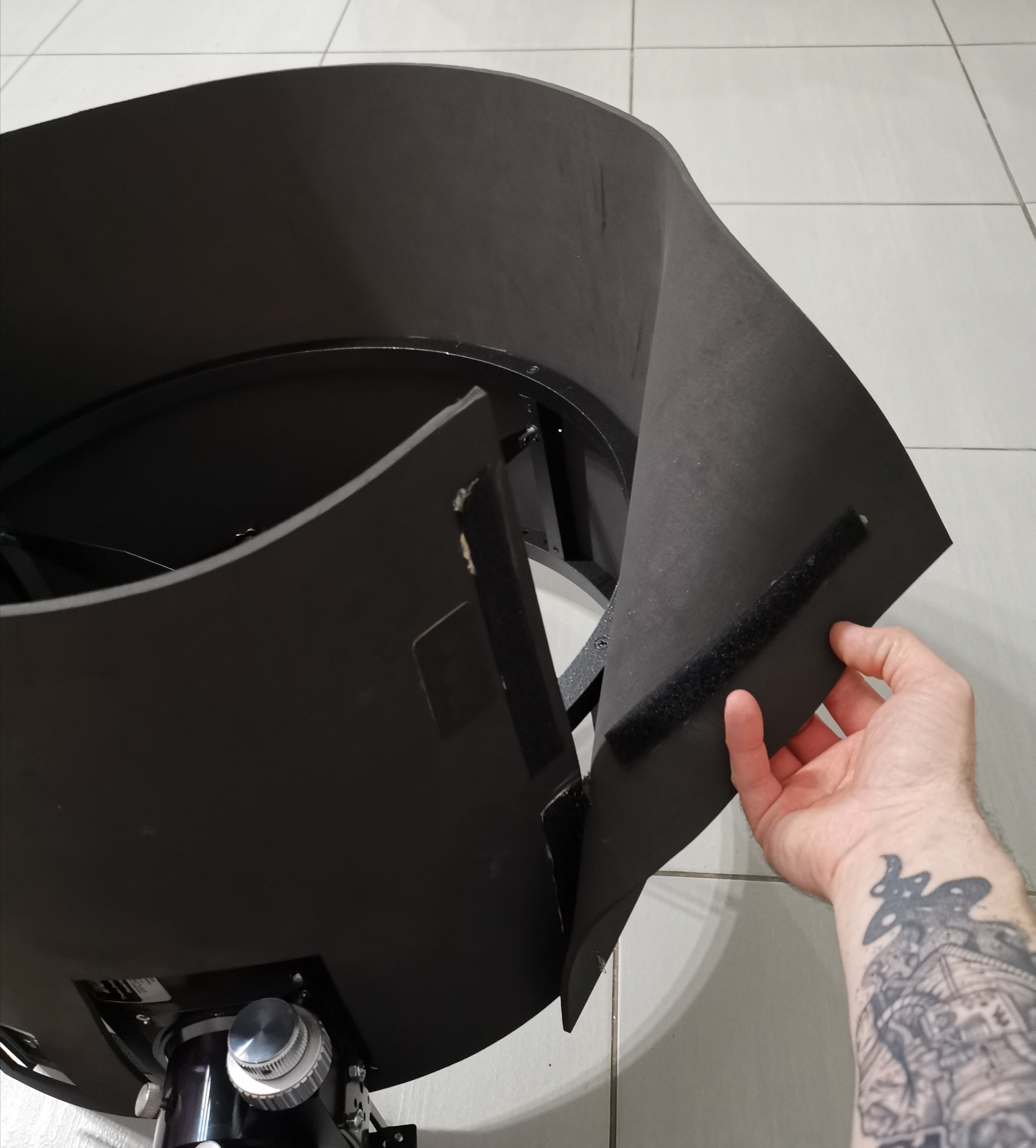

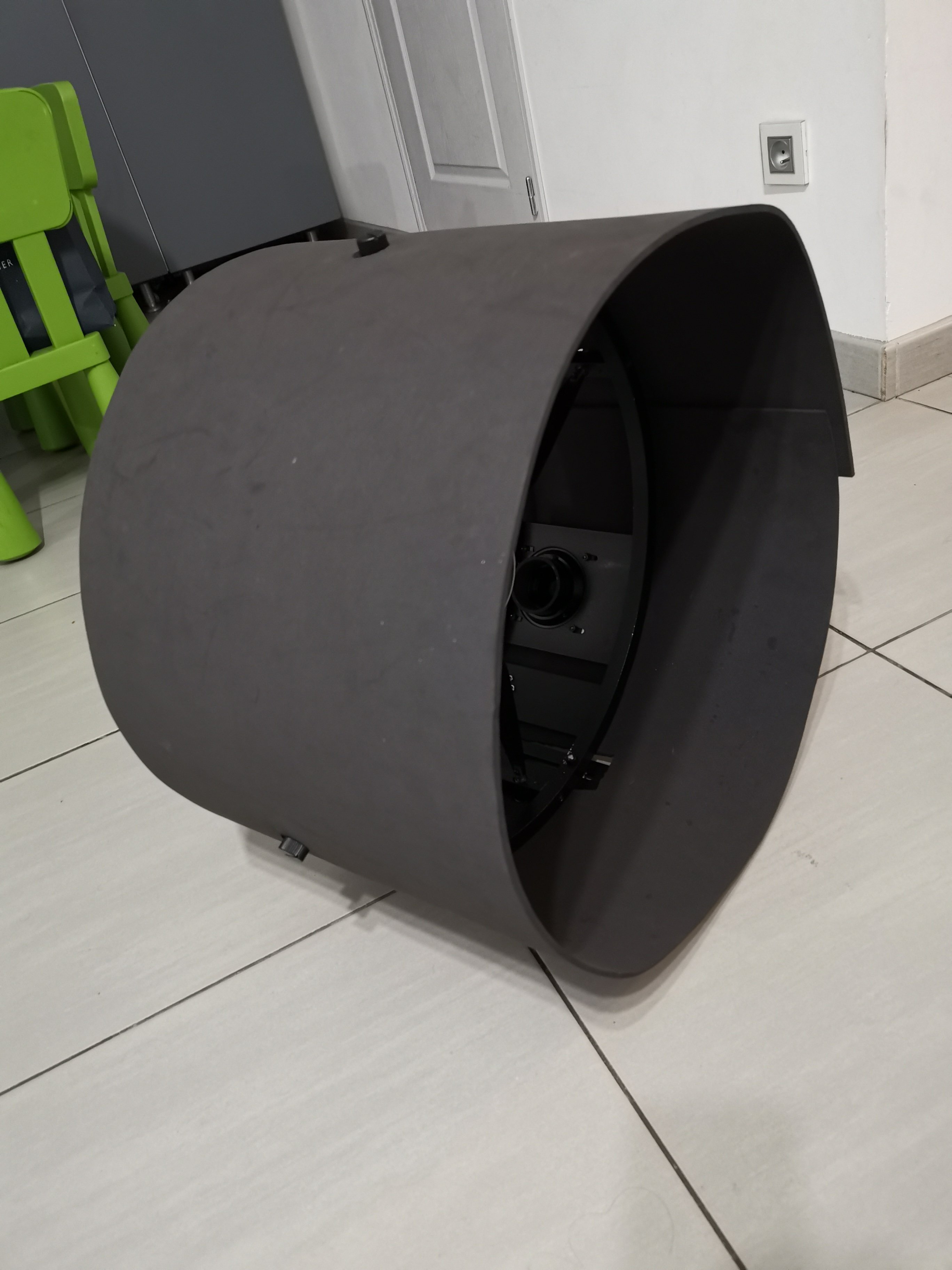

Par l'extérieur le mien :
Avec velcro pour le refermer, c'est top:
Et le "patron" à plat:
Bon y'a des trous en plus car y'a la base du quickfinder et une barre vixen.
En fait ça tient via les vis extérieur via les trous dans le tapis de gym, et le velcro pour le refermer.
Et ça marche très très bien, jamais eu de buée sur le secondaire.
Toujours eu peur de la résistance pour le miroir. Étant une nouille en électricité, j'ai préféré la simplicité 😅

 Je suis pas très alaise de démonter les araignées pour le moment. J’avais plutôt pensé faire des encoches pour glisser le tapis sur la cage et coller au double face mais votre version « externe » a l’air top!
c’est quoi comme boîte subwoof sur le secondaire? Une boîte en plastique alimentaire c’est ça?
Une boîte à bonbon en plastique souple. Un pur hasard, ça colle pile poil comme il faut au secondaire.
Le tapis côté externe c'est hyper simple à découper et rapide à mettre en place. Et ça ne bronche pas.

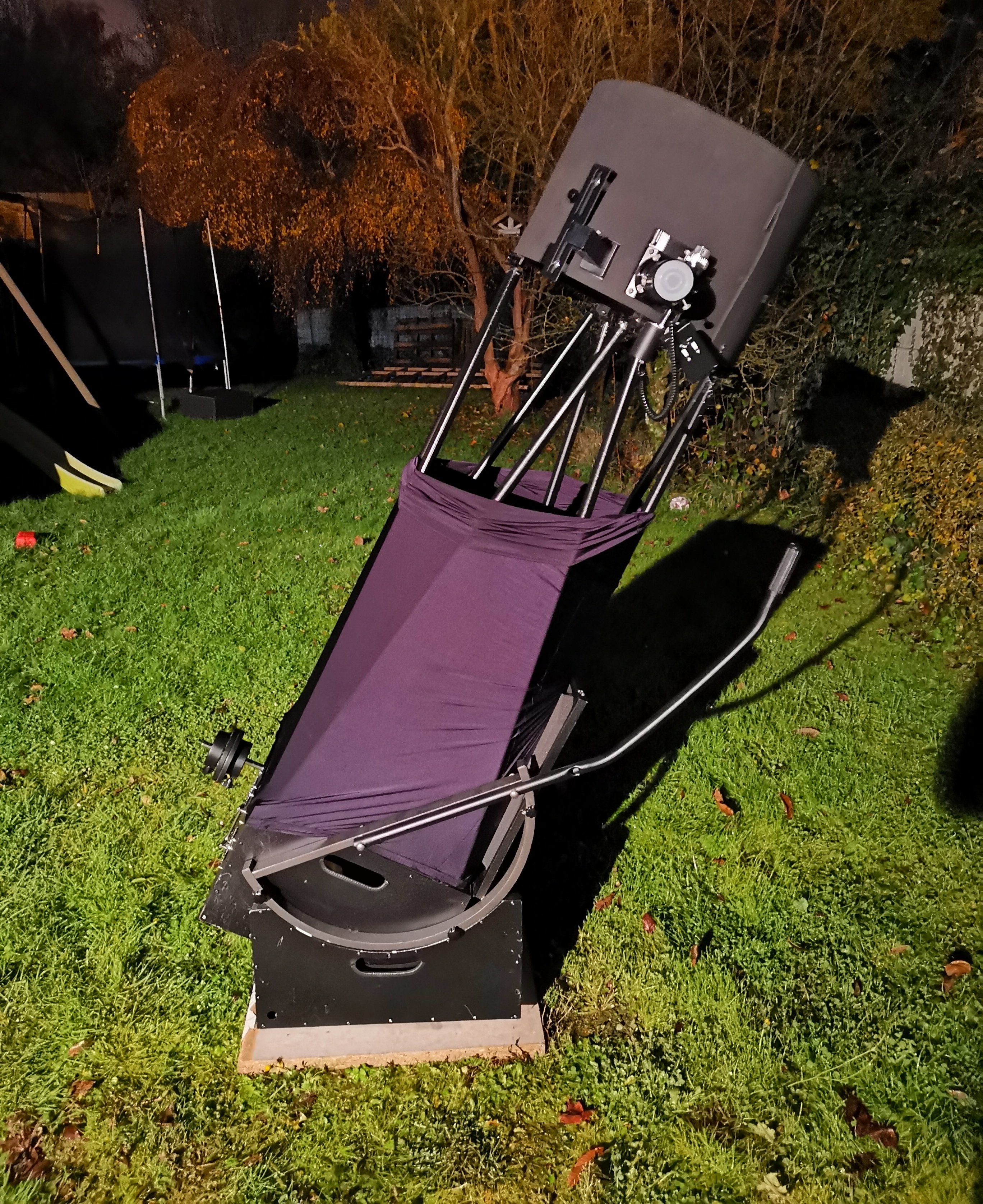

Voilà ES 400 enfin monté!
dès la première vis j’ai un problème. Une des vis des roues de l’altitude est soit abîmée soit trop courte. En tout cas elle « saute » quand on essaye de visser, il a fallut la changer. Heureusement mon ami m’a trouvé une remplaçante parfaite.
j’ai eu un gros soucis pour gérer la cage du secondaire. Le télescope ne faisait que de remonter au zénith donc je n’arrivais pas, à bout de bras et du haut de mes 1,60m, à tenir et visser. Finalement mon chéri m’a aidé (j’aurai voulu pouvoir le faire seule...).
j’ai découvert plus tard dans le montage et en regardant la notice en allemand, qu’il y a des freins!!! Je ne comprenais pas où allaient les 2 ronds qu’il me resté et ça m'inquiétait que la cage du primaire se balade dans le rocker.  Ils ne sont pas du tout évoqués dans la notice en français que j’ai trouvé sur le net. ils ne sont même pas sur la photo du télescope en couverture!
Du coup à retenter la prochaine fois en mettant le dobson à 45º.
Concernant la hauteur du PO c’est largement gérable même avec ma petite taille. Apparemment un simple marche-pied Ikea amène le PO a bonne hauteur au zénith. Je verrais sur le terrain.
je ne fais pas la collim ce soir. Je m’entraînerais une autre fois.
en conclusion pour ce premier montage, en dehors d’une vis inutilisable ce ES 400mm modèle d’expo est en parfait état! Les miroirs sont nickels, c’est impossible de dire que c’est un modèle d’expo!

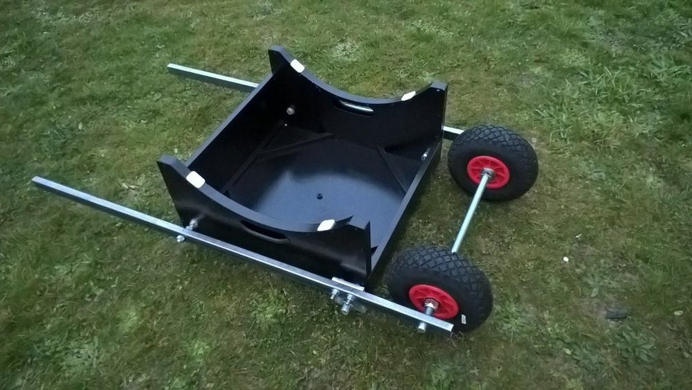

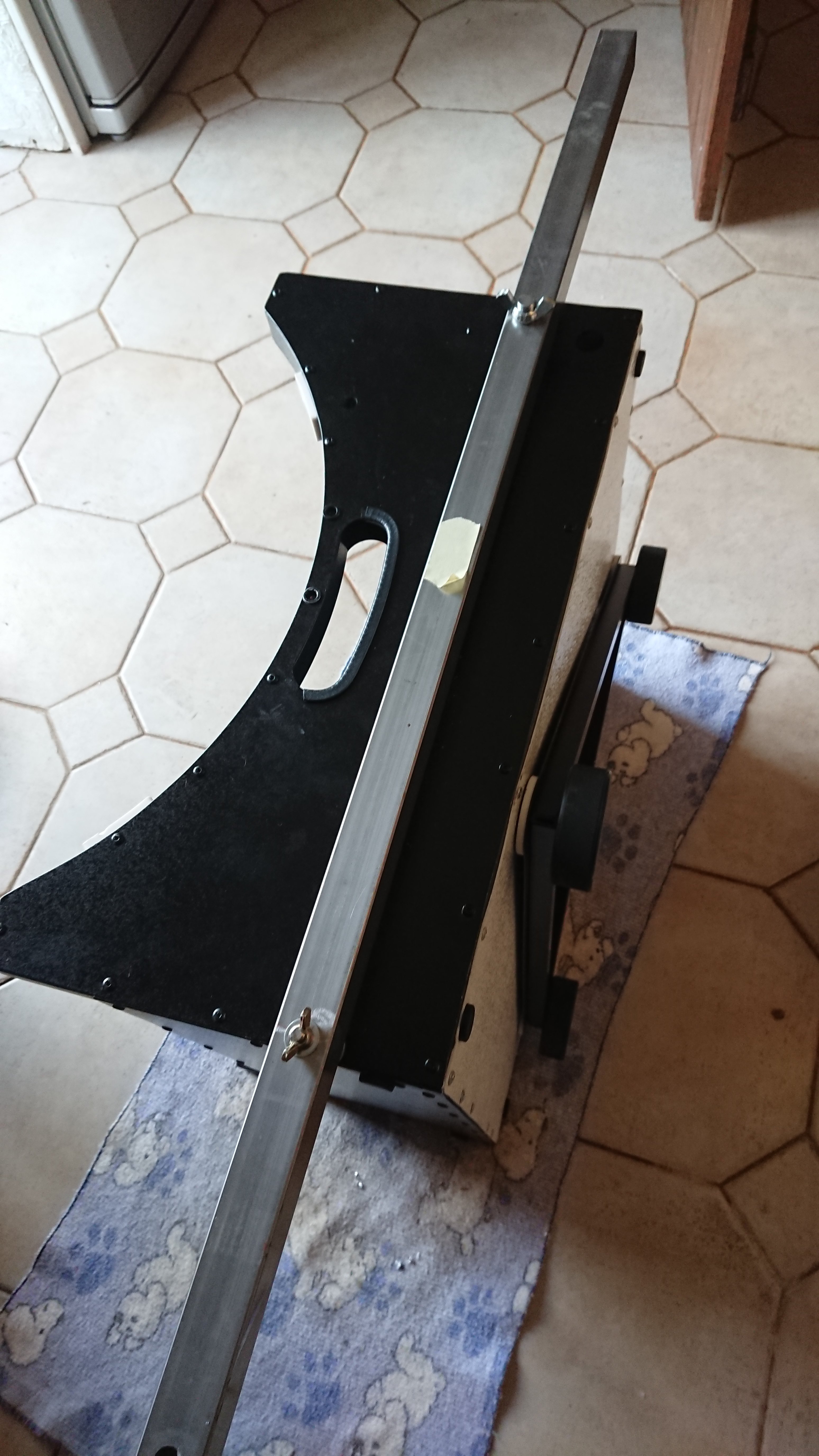

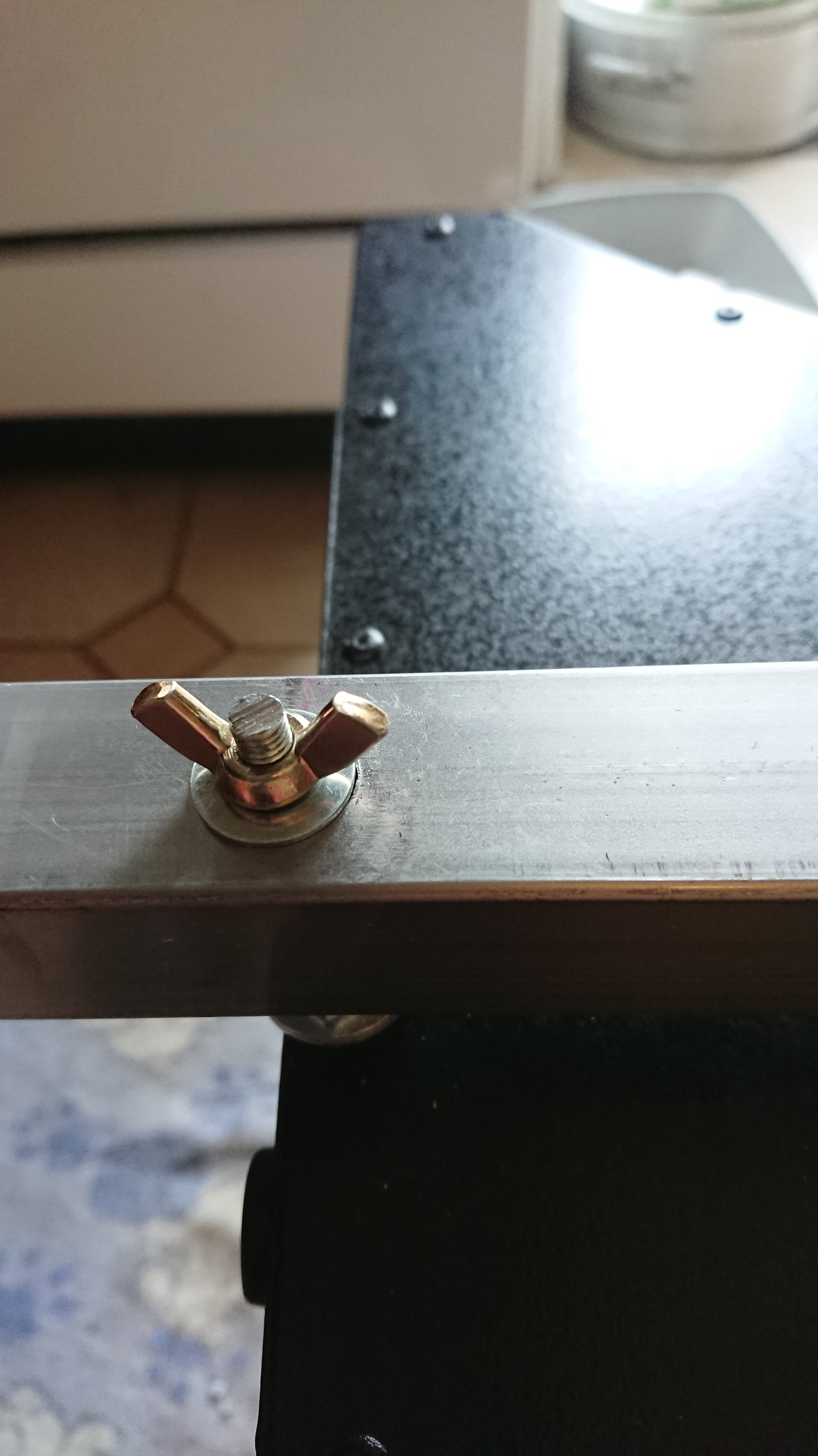

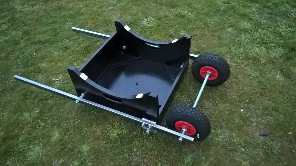

Du coup, en prenant exemple sur mon ami Jéjé Rudelle, j'ai fabriqué une brouette pour mon ES.
Dont voici le détail du chantier :
Le Matos :

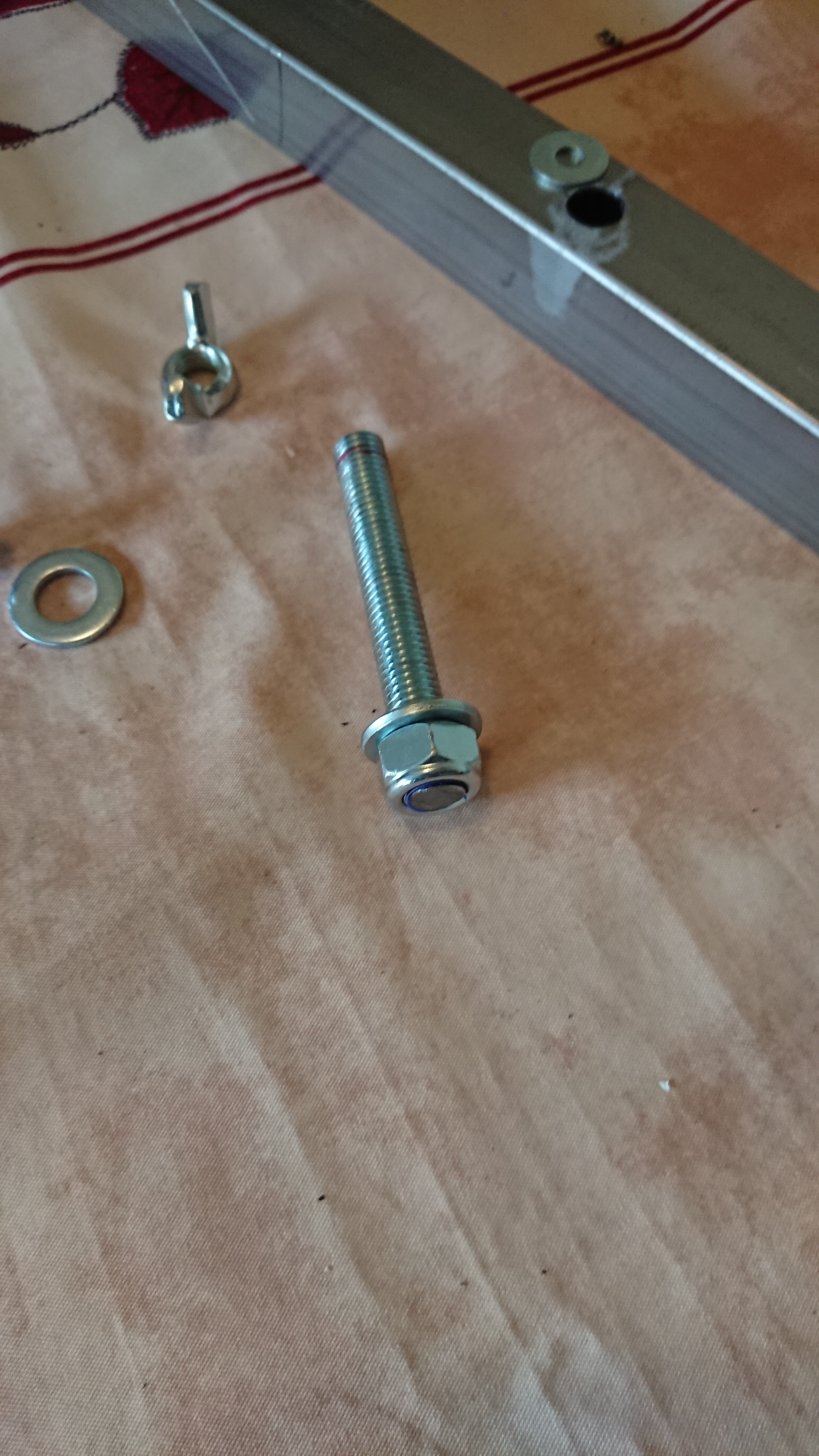

2 tubes de 1m, carrés de 30x30 en guise de barres principales,
2 tubes de 1m, carrés de 25x25 pour y tailler les poignées,
Des embouts de 25 et de 30 pour fermer proprement les tubes,
Une tige fileté de 1m en 16mm,
8 boulons de 16mm auto-serrants nylon,
4 boulons de 16mm classiques,
14 rondelles de 16mm,
4 vis papillons de 16mm,
un foret acier de 16mm,
2 roues de tondeuses.
Coût chez brico truc 60€ le tout
Voilà quelques photos, d'autres suivront. La brouette est finie et en peinture, je compte la faire en 2 couleurs noir et jaune. Le noir est fait et sèche. Le jaune sera posé ce WE
La dernière photo est la réalisation de Jéjé sur laquelle je me suis inspiré.
Mes roues sont un peu moins grandes. Dès que les barres sont peintes je mettrais ma réalisation un peu différente
Quelques explications complémentaires :

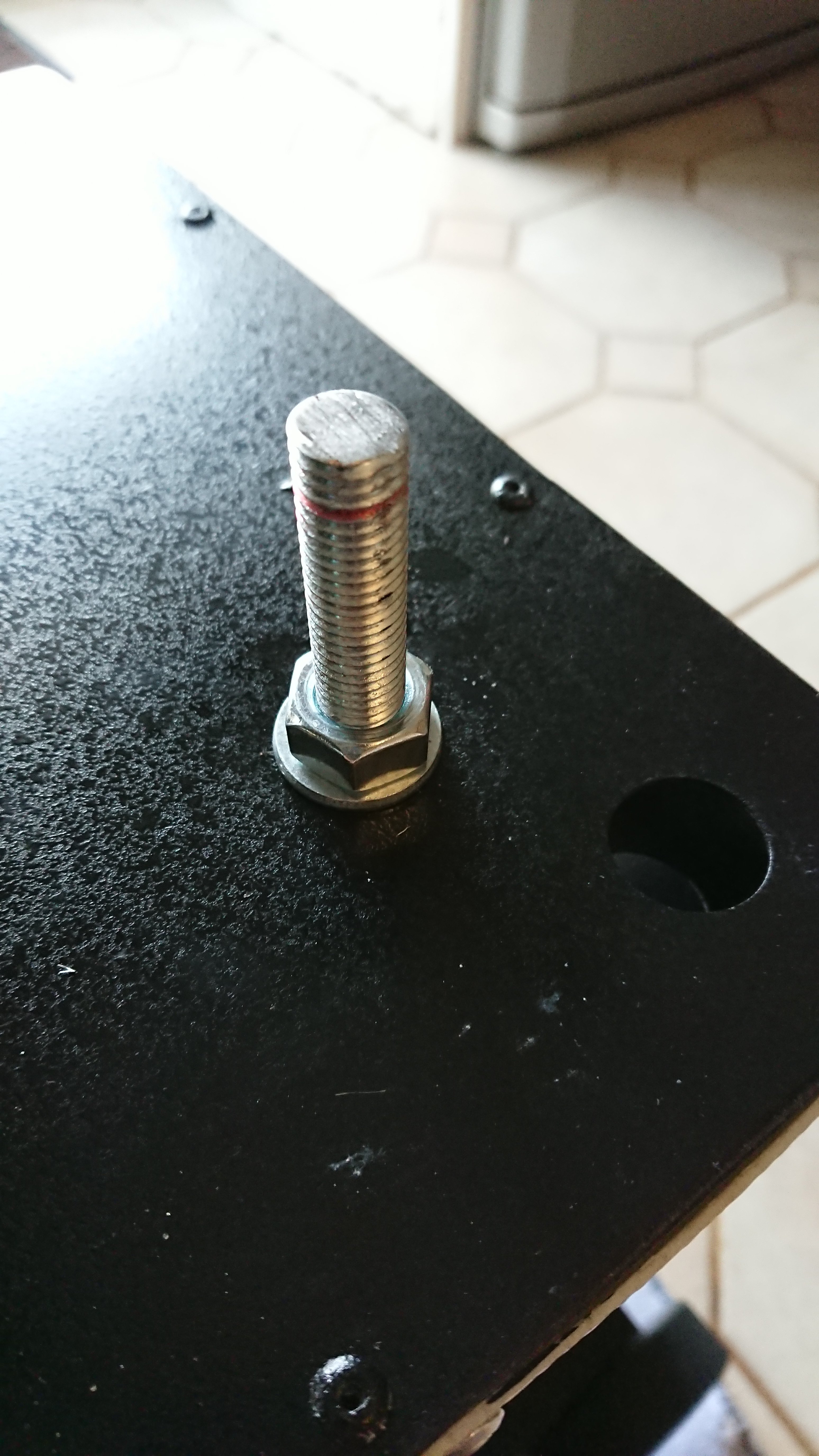

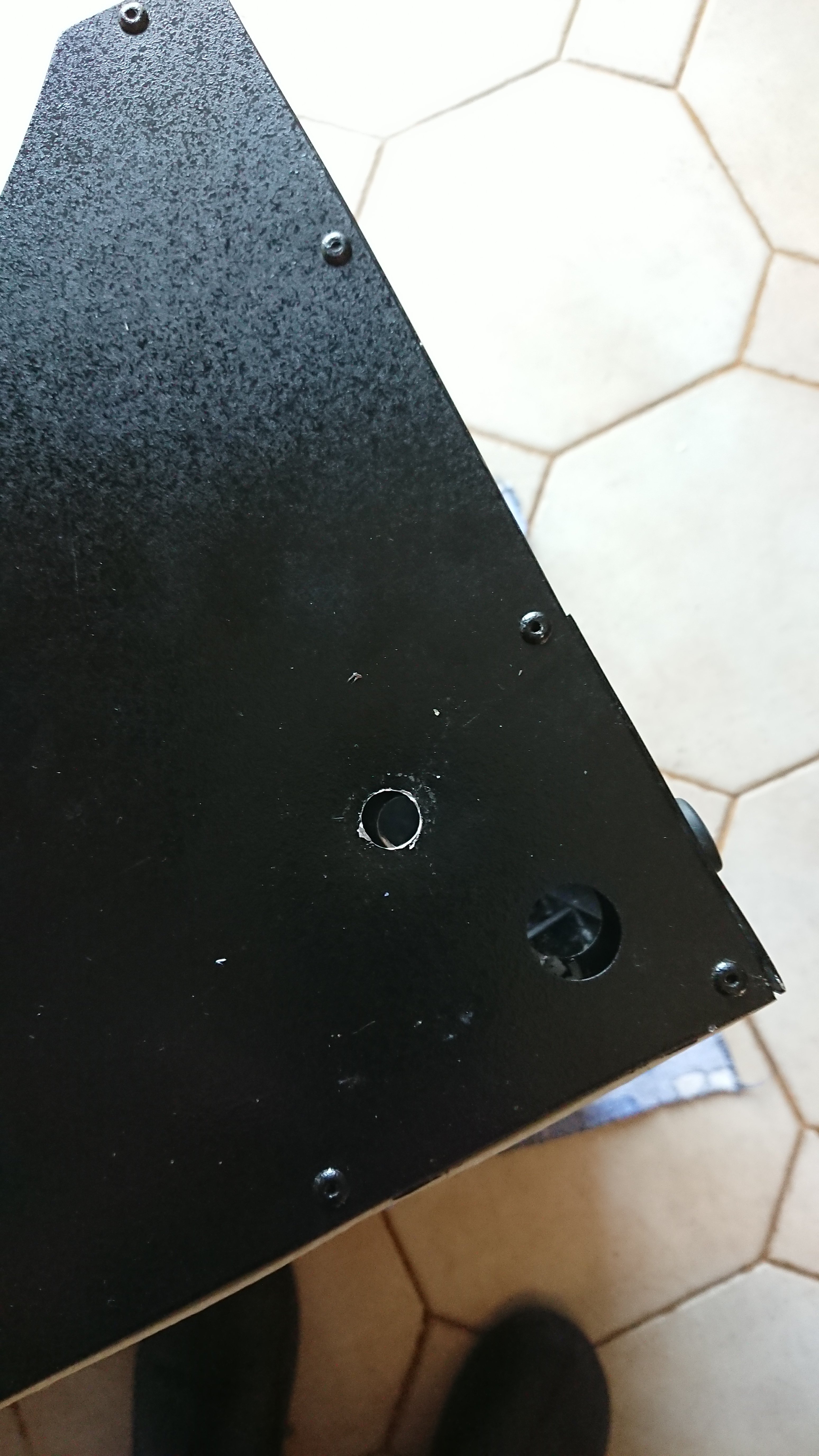

J'ai découvert que les pas de vis percés d'origine en M8 (qui tiennes les roues d'altitude et la trappe à miroir) sont juste collés; Donc ne pas forcer au serrage des roues d'altitude ou de la trappe lorsque vous monter le dobson.
Sur le rocker il y a justement deux de ces pas de vis libres, situés de chaque côté, à l'avant (on le voit sur l'avant-dernière photo où il y a la vis papillon), Je m'en suis servi comme gabarit pour avoir la hauteur de mes barres et ainsi percer la caisse à chaque extrèmités pour y mettre les fixations fabriquées avec la tige filetée.

Super le chariot! Tu nous diras ce que ca donne sur le terrain.
