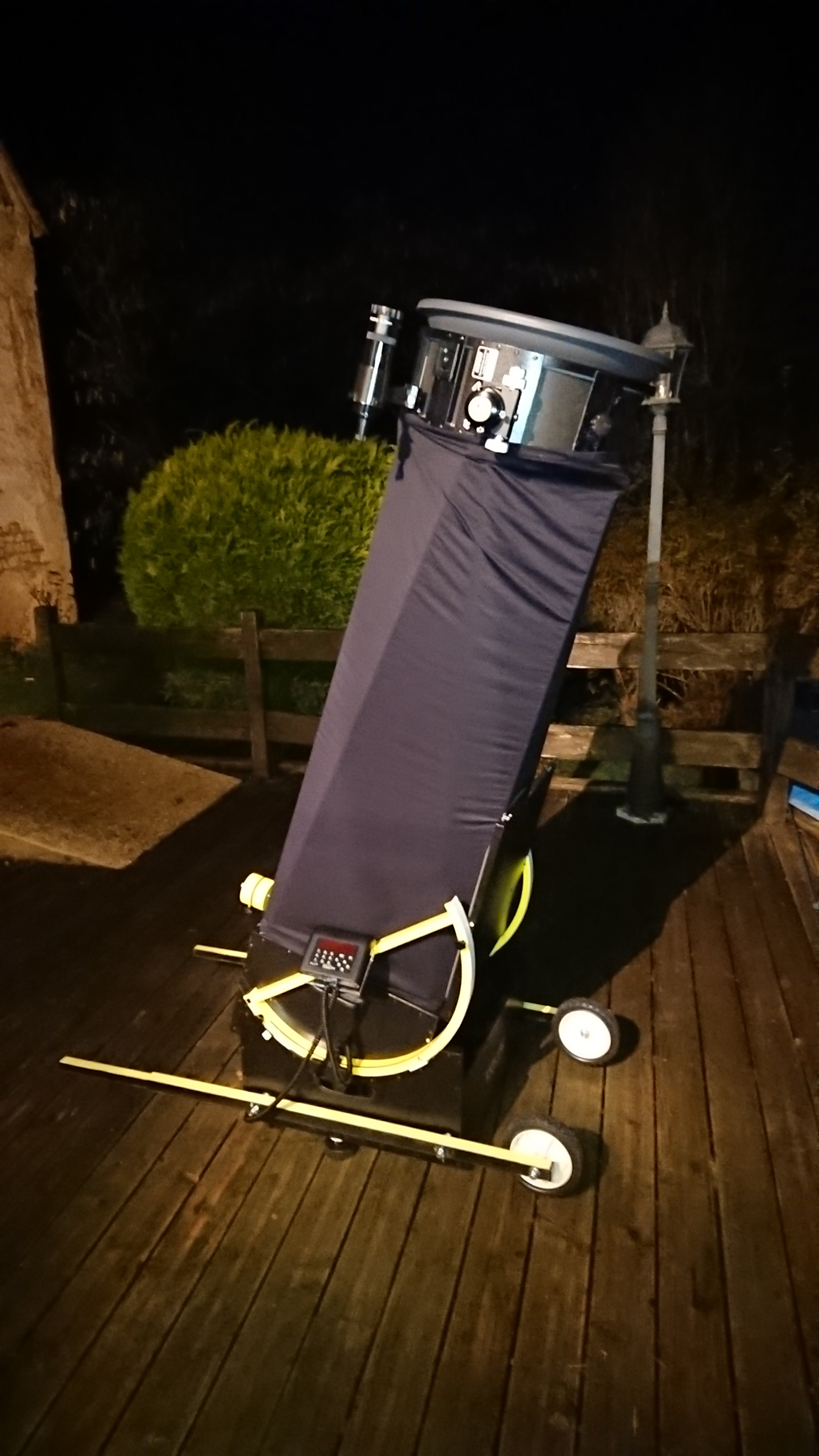

Du coup, en prenant exemple sur mon ami Jéjé Rudelle, j'ai fabriqué une brouette pour mon ES.
Dont voici le détail du chantier :
Le Matos :
2 tubes de 1m, carrés de 30x30 en guise de barres principales,
2 tubes de 1m, carrés de 25x25 pour y tailler les poignées,
Des embouts de 25 et de 30 pour fermer proprement les tubes,
Une tige fileté de 1m en 16mm,
8 boulons de 16mm auto-serrants nylon,
4 boulons de 16mm classiques,
14 rondelles de 16mm,
4 vis papillons de 16mm,
un foret acier de 16mm,
2 roues de tondeuses.
Coût chez brico truc 60€ le tout
Voilà quelques photos, d'autres suivront. La brouette est finie et en peinture, je compte la faire en 2 couleurs noir et jaune. Le noir est fait et sèche. Le jaune sera posé ce WE
La dernière photo est la réalisation de Jéjé sur laquelle je me suis inspiré.
Mes roues sont un peu moins grandes. Dès que les barres sont peintes je mettrais ma réalisation un peu différente

Je n'utilise qu'un diable pour transporter le mien, tout monté. C'est plus cher, mais j'hésite à trouer le rocker....
En fait, j'ai réalisé cette brouette pour transporter tout monter le dobson, comme cela se fait sur les dobson d'artisans. Ca me permet aussi de laisser installer le kit Nexus à demeure et la colimation ne bouge quasiment pas  (ou juste un poil de rectification).
Lorsque je suis sur "zone", à l'aide des 4 vis papillon, j'enlève les 2 bras en moins de 10 secondes, et il ne reste que les 4 axes supports qui dépassent de 6 cm de la caisse primaire. j'ai prévu des embouts plastique de chaises, pour protéger au cas où , mes membres ;)

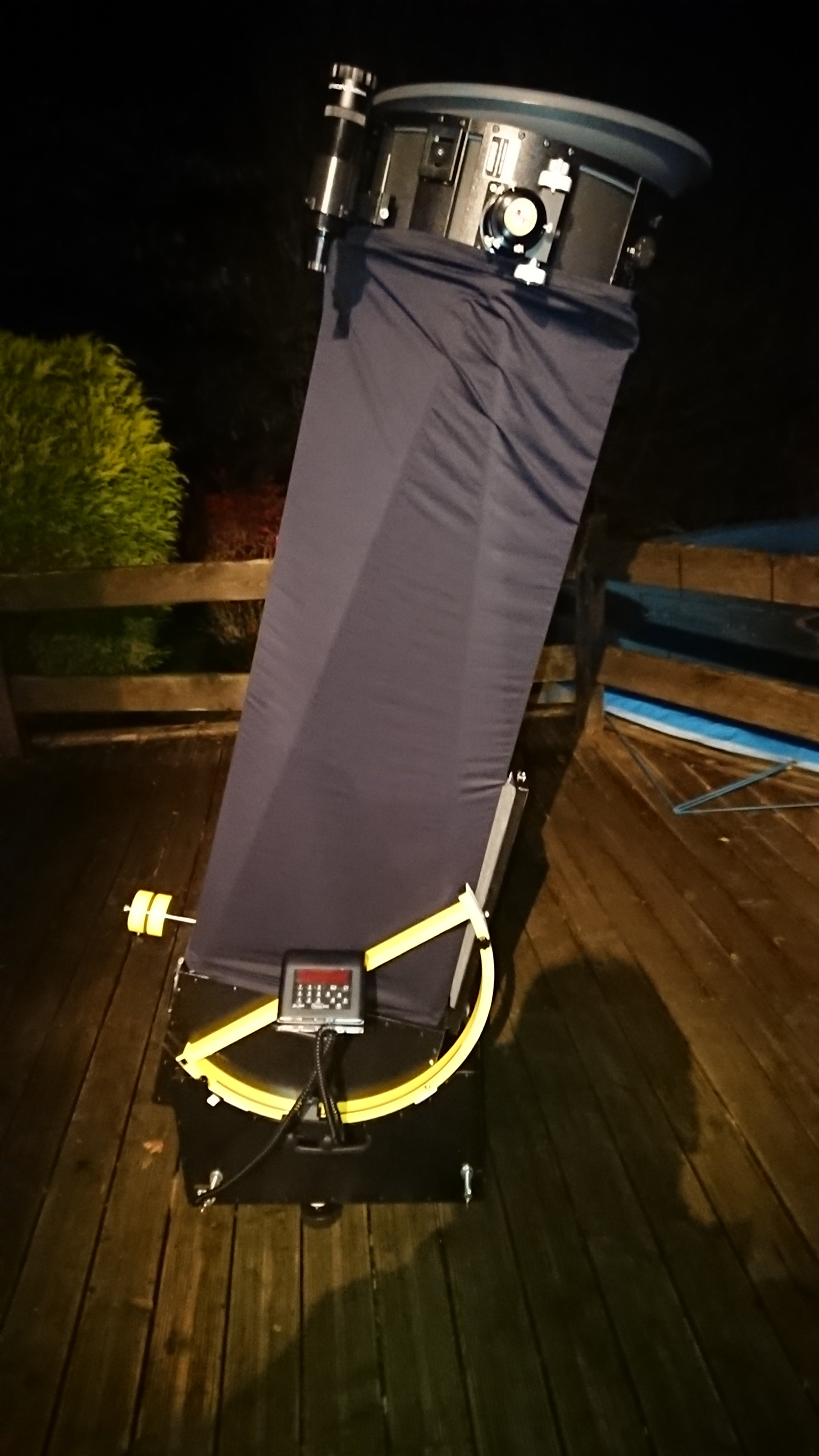

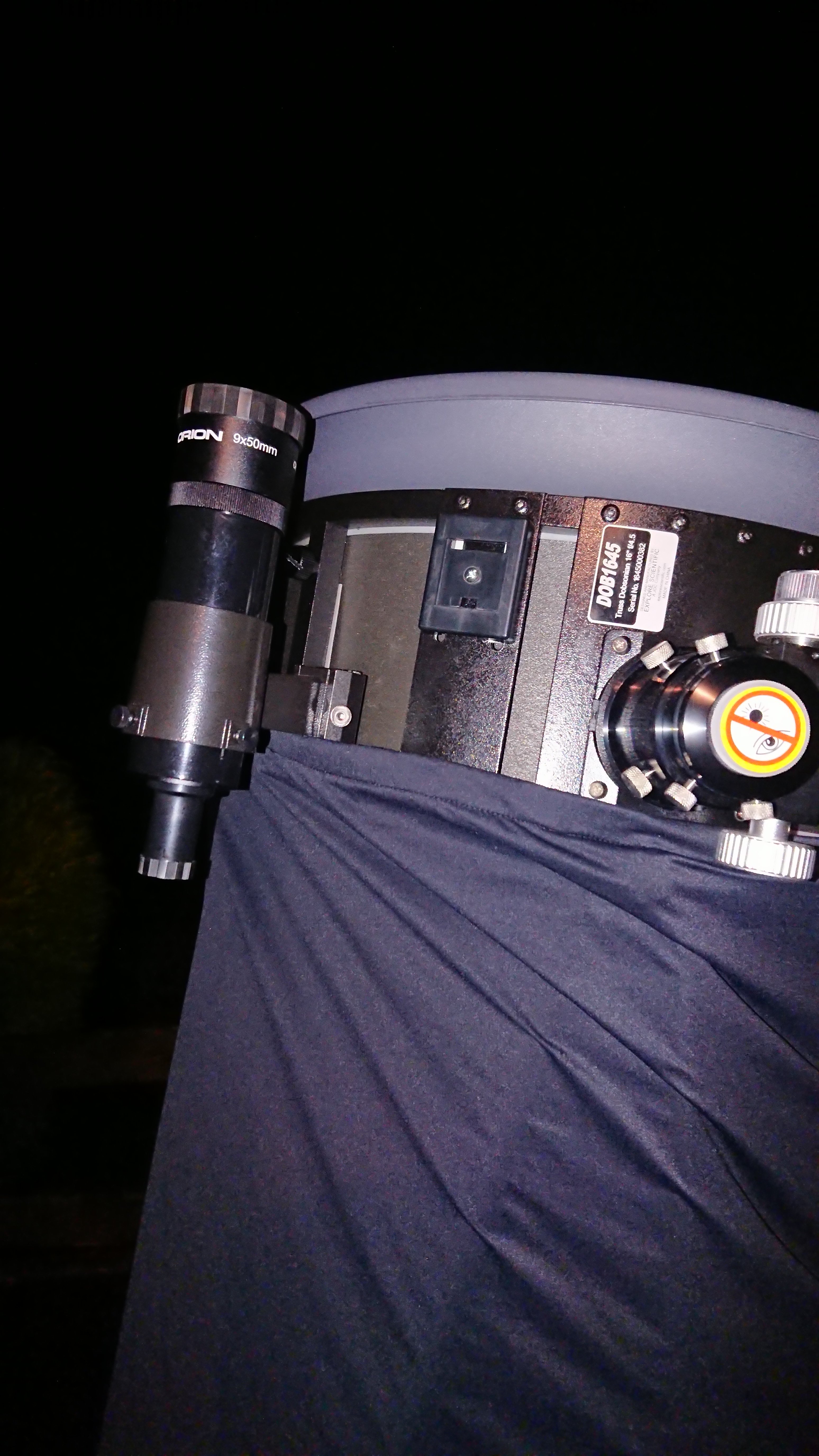

Voilà mon ES, en position pour ce soir,
Avec les améliorations que j'ai apporté pour mon usage, la brouette, le cache miroir, le comblement de la cage secondaire, une poignée de mouvements, les chercheurs (le QF sera installé tout à l'heure) et le kit Nexus avec ces encodeurs discrets mais redoutables de précision. J'ouvre les hostilités vers 21h00 😉
