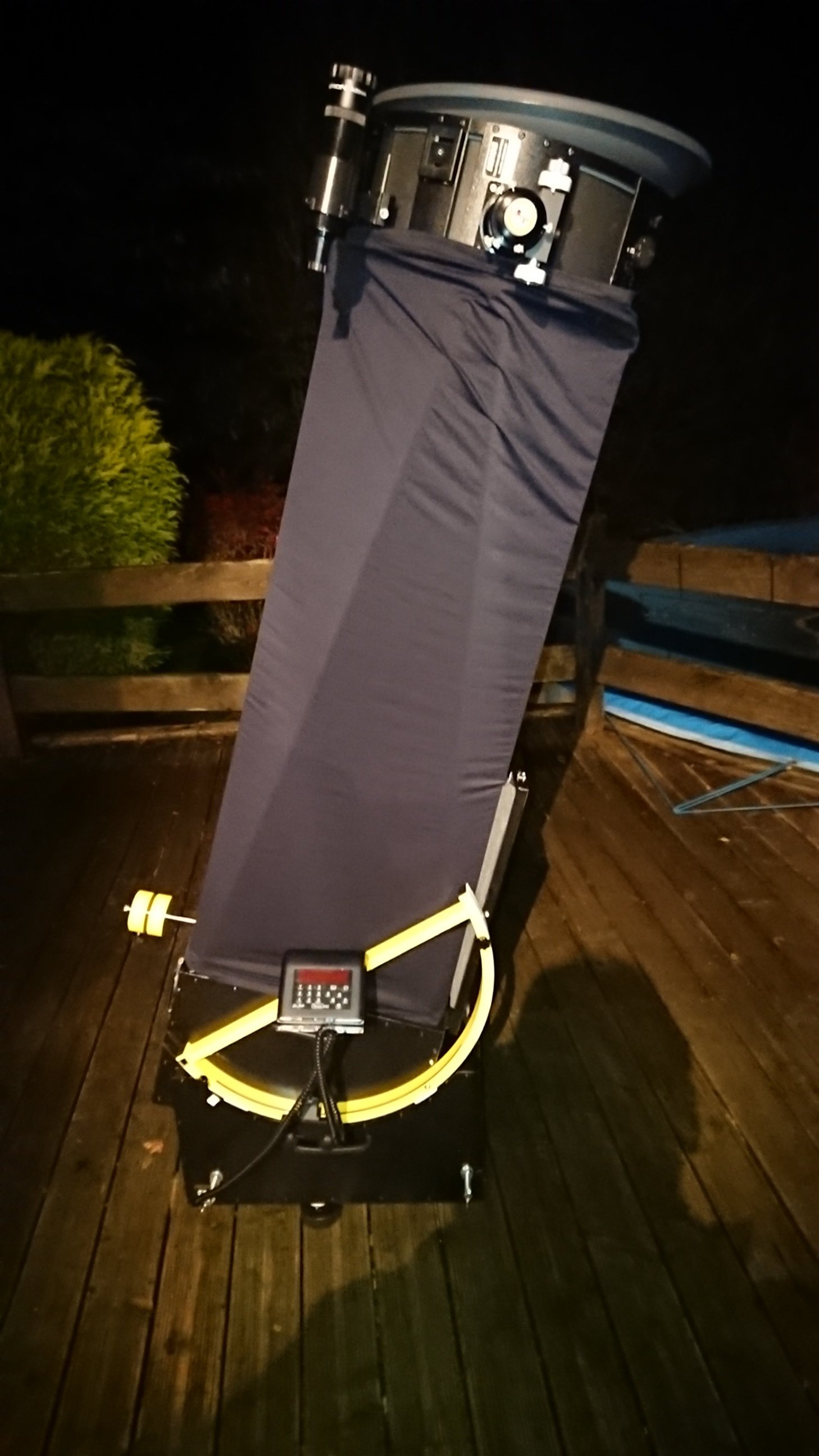

petit retour sur mes quelques sorties avec mon 400, ça se passe bien!
j’ai un soucis au montage, une des vis du couvercle ne tombe pas en face de celle du demi cercle jaune. De l’aitre Côté cela tombe parfaitement. Je me prends la tête pendant plusieurs minutes à chaque soirée, dans le noir pour réussir à la visser. Je suis obligée de dévisser un peu la vis du bas du demi cercle pour avoir un peu de jeu. Quelqu’un a une idée du problème ?
Il va falloir que je bricole des caches pour les poignées de la caisse du primaire car elles laissent rentrer trop de lumière je pense. J’envisage des bouts de tissus, attachés avec des scotchs, ce qui ne devait pas gêner pot porter la cage.
J’ai toujours pas fait de cache pour la cage du secondaire. Pour le moment je remonte la jupe jusqu’en haut.
J’ai une autre soucis qui concerne le chercheur. Vous avez mis quoi sur votre ES 400mm?
car j’ai pris un quickfinder mais ça ne va pas du tout. J’ai passé une soirée pourrie à chercher des objets apparemment pas compliqués au 400 et j’ai rien trouvé!  Ok je vise aproximativement la zone avec le quickfinder mais avec la PL dans mon jardin je manque d'étoiles pour me guider. Si je fini de chercher au 30mm alors je ne suis jamais sûre d'être au bon endroit.
j’envisage d’installer mon vieux chercheur coudé au moins en attendant mais je viens de me rendre compte que le support n’est pas compatible, en l'état,  avec celui prévu sur le ES...

Voici une photo de mon Dob où on voit les 2 chercheurs (enfin presque, le QF n'était pas installé, juste le support). En zoomant avec un portable ou une tablette, on voit le support qui est constitué d'une plaque en L en acier (peint en noir), sur lequel est fixé la base d'origine du chercheur, et cette plaque en L en acier est fixée par 2 vis sur le cercle inférieur de la cage.
J'ai aussi le même souci avec mon PO mais avec mon  WO 20mm 100° en 2" qui est un peu dure à rentrer dans le PO, alors que mes autres oculaires en 2" ( ES 24 et SW 32) entre sans souci. C'est à cause de la jupe des oculaires qui est très légèrement "bombée" à un endroit pour "éviter" tant que possible,  et ça bloque un peu. C'est vrai que c'est chiant. J'ai consulté les copains, et ils ont aussi ce souci selon les jupes des oculaires, que ce soit en 23 comme en 1.25". Je n'ai jamais eu ce souci sur mon Flextube 143 comme mon XX12i. ca vient de la fabrication du PO de chez ES,
