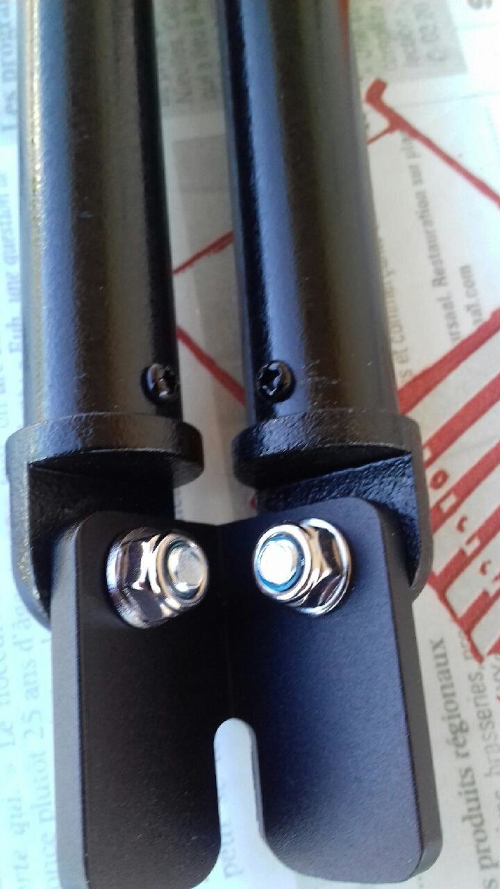

En effet c'est pour sa que par mesure de sécurité je vais mettre une petite vis histoire de...

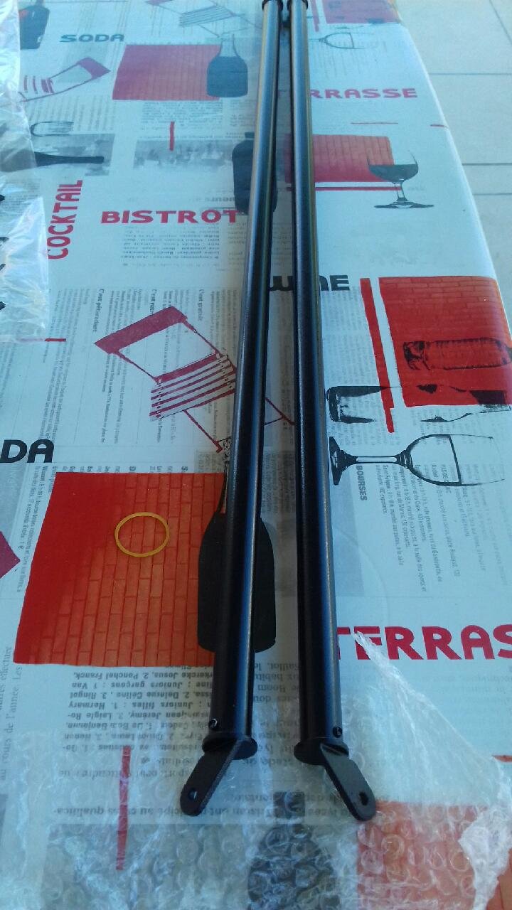

Je voulais également vous faire partager les photos des tubes serrurier, car ils ont changé de fixation et apparemment maintenant ils tiennent bien en place l'un en face de l'autre afin de pouvoir visser la cage du secondaire plus confortablement :

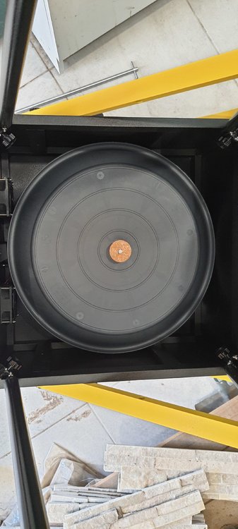

Concernant l'œillet au centre du miroir primaire, honte à moi en réalité il est bien là !! Et comme le disait @EleusisT la cible est gravée directement sur le miroir, je ne l'avais même vu lol !! 😞
Bon en même temps sa me rassure 😁.
Voir davantage
Perso, j'ai 3 barres parfaites, et la dernière les tubes ont du jeu, j'ai dévisser pour vérifier mais le tube est un poil trop large à priori. Après, ça ne pose vraiment pas de problèmes particuliers.
Voir davantage
ah ouf :)
Voir davantage
!pomoi!non, c'est moi :p

sur le 400, je n'ai pas d’œillet collé, il est noir et gravé direct sur le primaire. (vu le nombre de lavages, il serait parti depuis belles lurettes!)

pour les tubes serrurier , pas de changement hélas  ce sont les mêmes que la Gen-1 ;
au début ils tiennent bien  mais à force de montage-démontage, ils se desserrent 😕
ça fait parti de mes prochaines bidouilles sur le ES-400

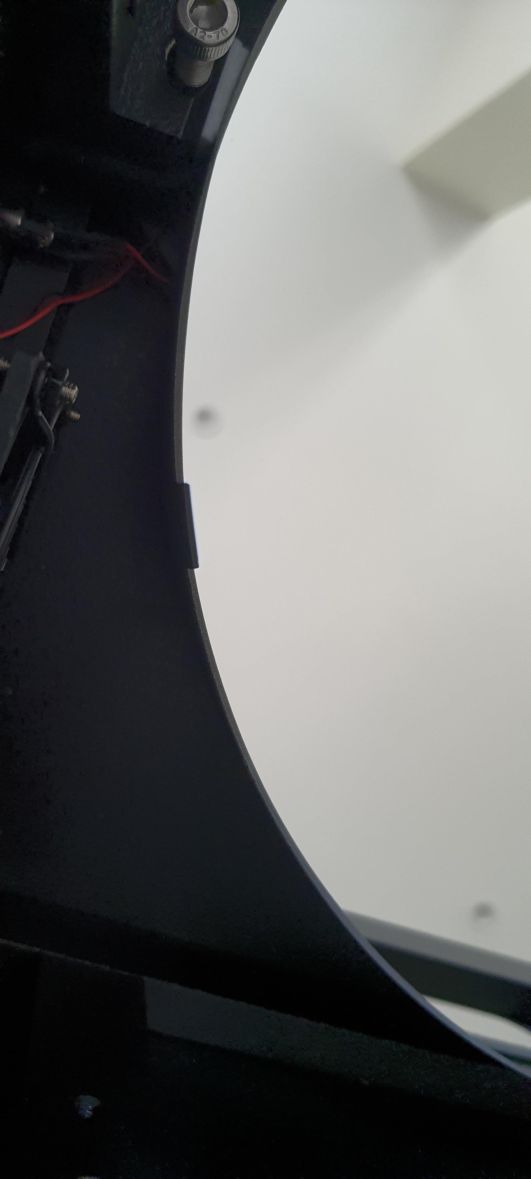

- J'ai remarqué qu'un genre de ruban adhésif est présent sur le bord du miroir, à certains endroits, et dépasse même d'un ou deux mm sur la surface réflechissante du miroir! Curieux. Faut que je regarde ça en détail en débauchant, ça vous dit quelque chose?
Première lumière demain soir si tout va bien!!! :)
Félicitation! Pour le ruban adhésif je ne vois pas trop, j’avais des bout de scotch qui tenaient le papier de soie mais rien d’autre.
Pour le patin à voir à l’usage. Ça sert plutôt à maintenir la cage du primaire en place plutôt que de freiner réellement donc ça ne sera peut être pas gênant.

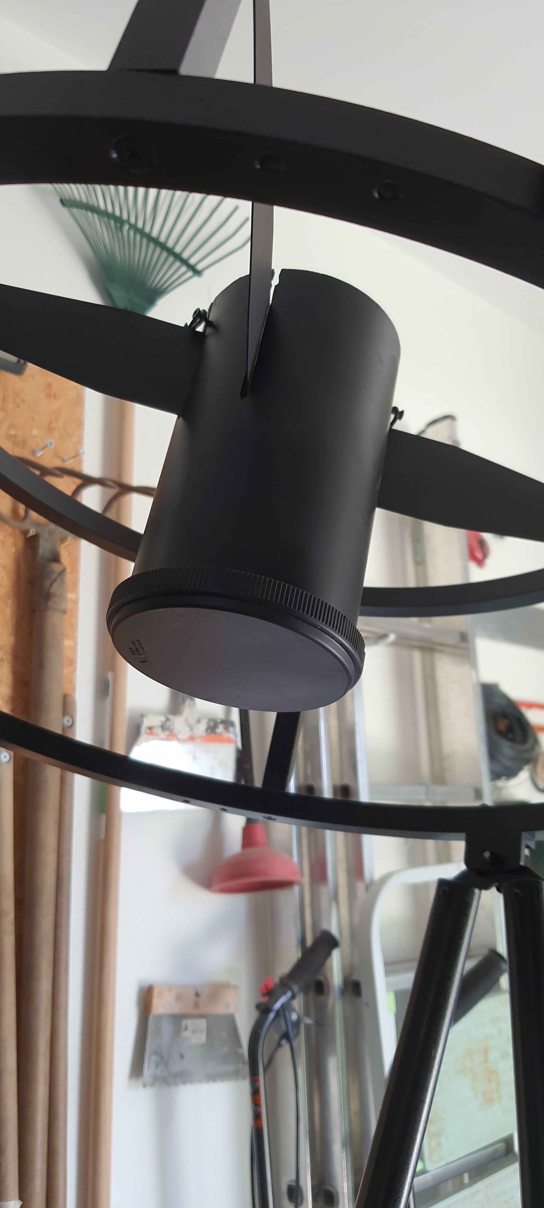

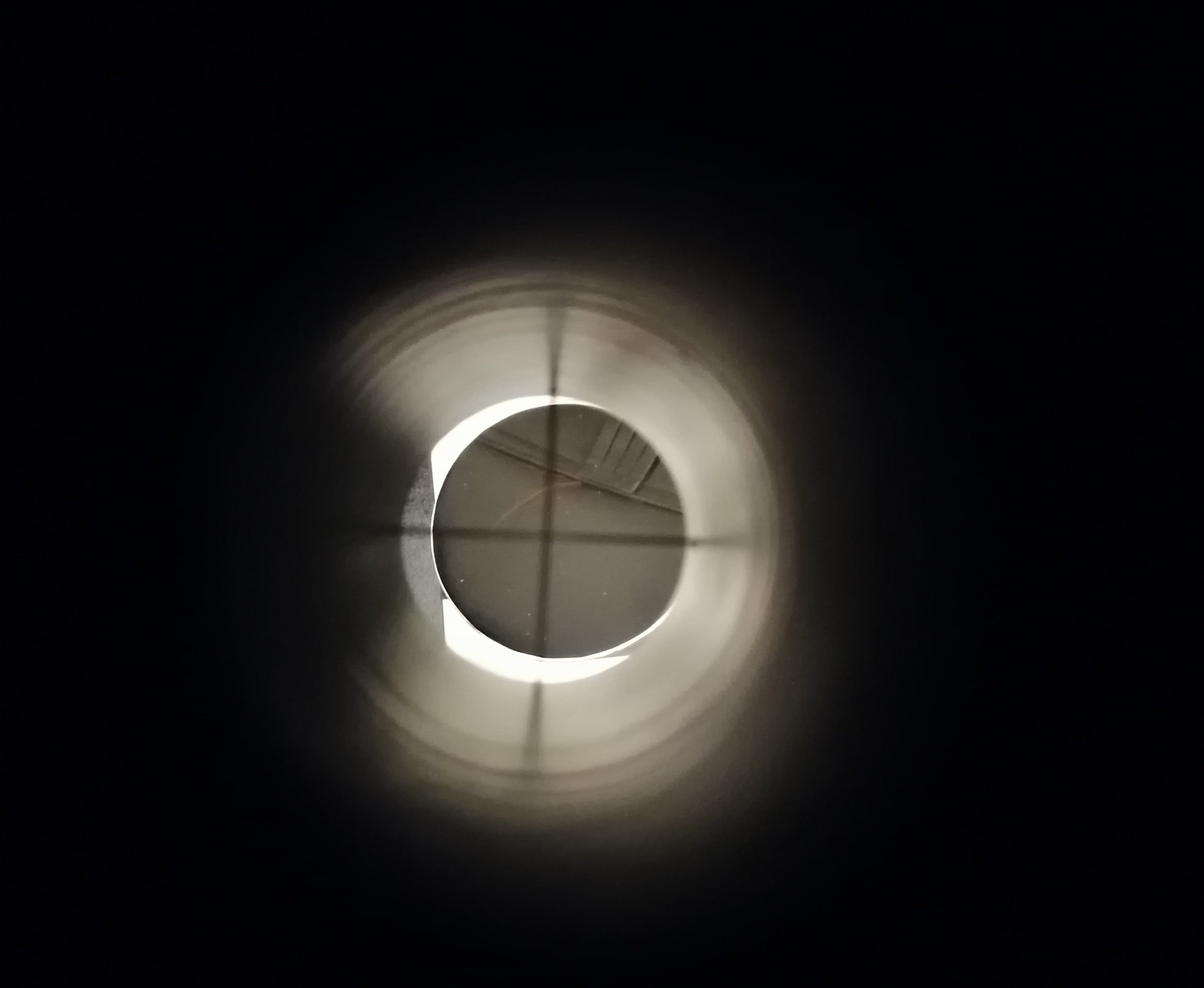

- Mon miroir secondaire apparaît bien rond, mais il n'est pas vraiment centré dans le PO. Je sais régler cela avec un support de miroir secondaire "classique" mais je ne comprends pas comment faire ici avec les seuls 3 vis...

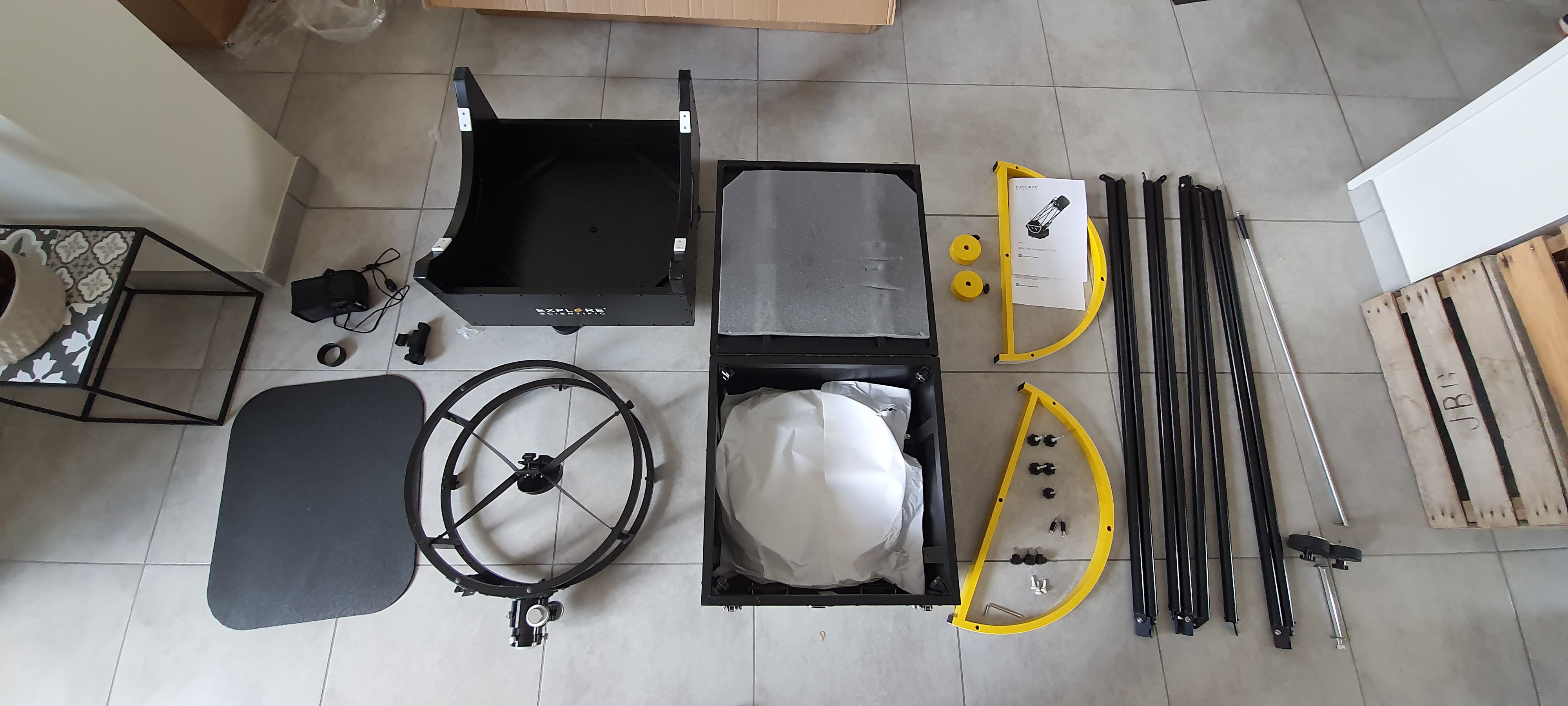

Le voila enfin, dans son gros carton ! Tout est rangé comme indiqué sur la notice en français disponible sur le site ES.

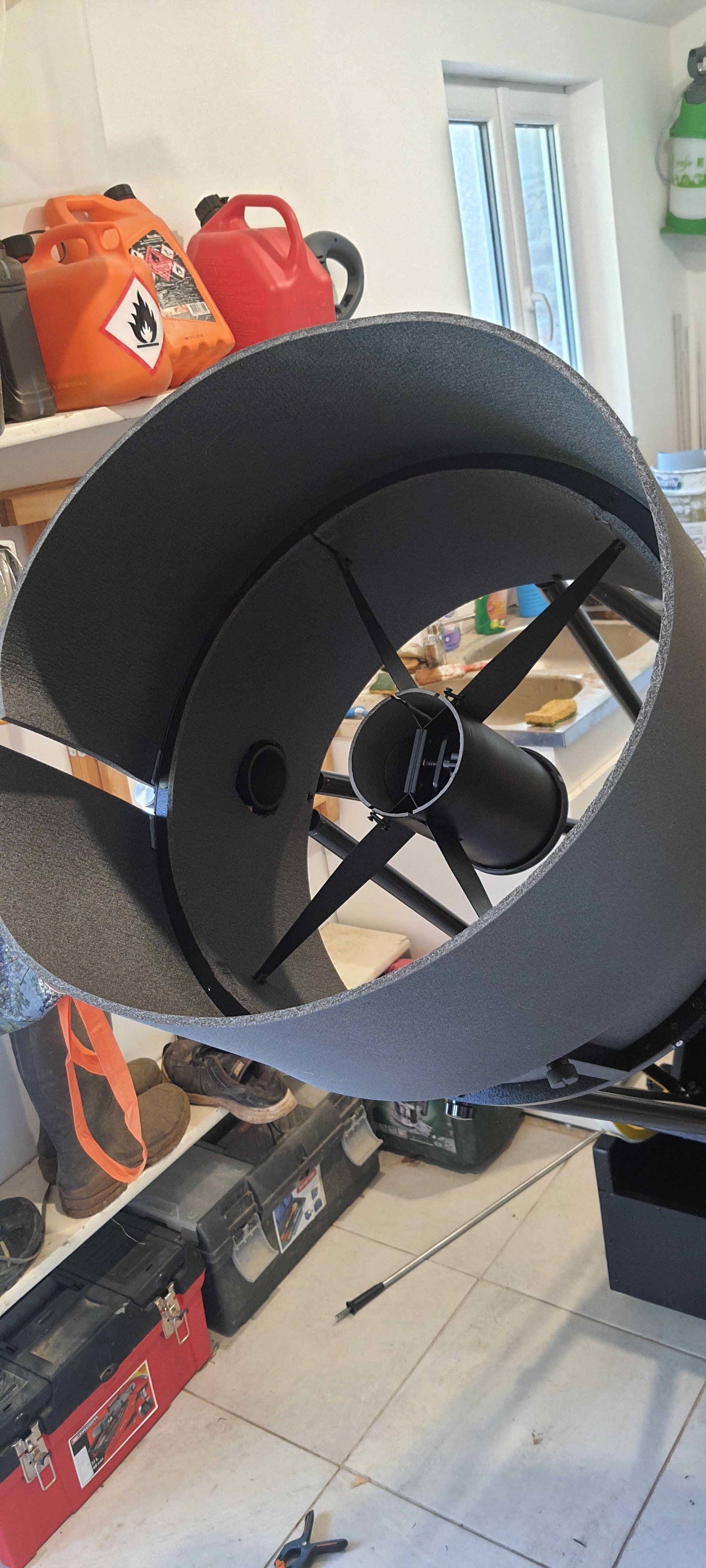

Pour répondre à certaines interrogations : un oeillet est gravé au centre du primaire. Les contre-poids sont présents avec leur barre.
Le premier montage n'est pas si laborieux que je pensais. Pas de problème de visserie au niveau des roues ou des freins.
La cage du secondaire se place bien tant qu'on est prudent (pour ma part je place les boulons sur 3 paires de barres (droite gauche et bas), comme ca en approchant la cage je n'ai qu'à visser quand je suis en fasse, et je mets la dernière à la fin (car juste au dessus du primaire).
L'alimentation pour les ventilo nécessite 8 piles de type D.

Le primaire comporte quelques "traces de marqueurs" sur son bord extrême

Par contre le manque de protection du primaire et du secondaire me fait froid dans le dos. J'y reviens après ;)

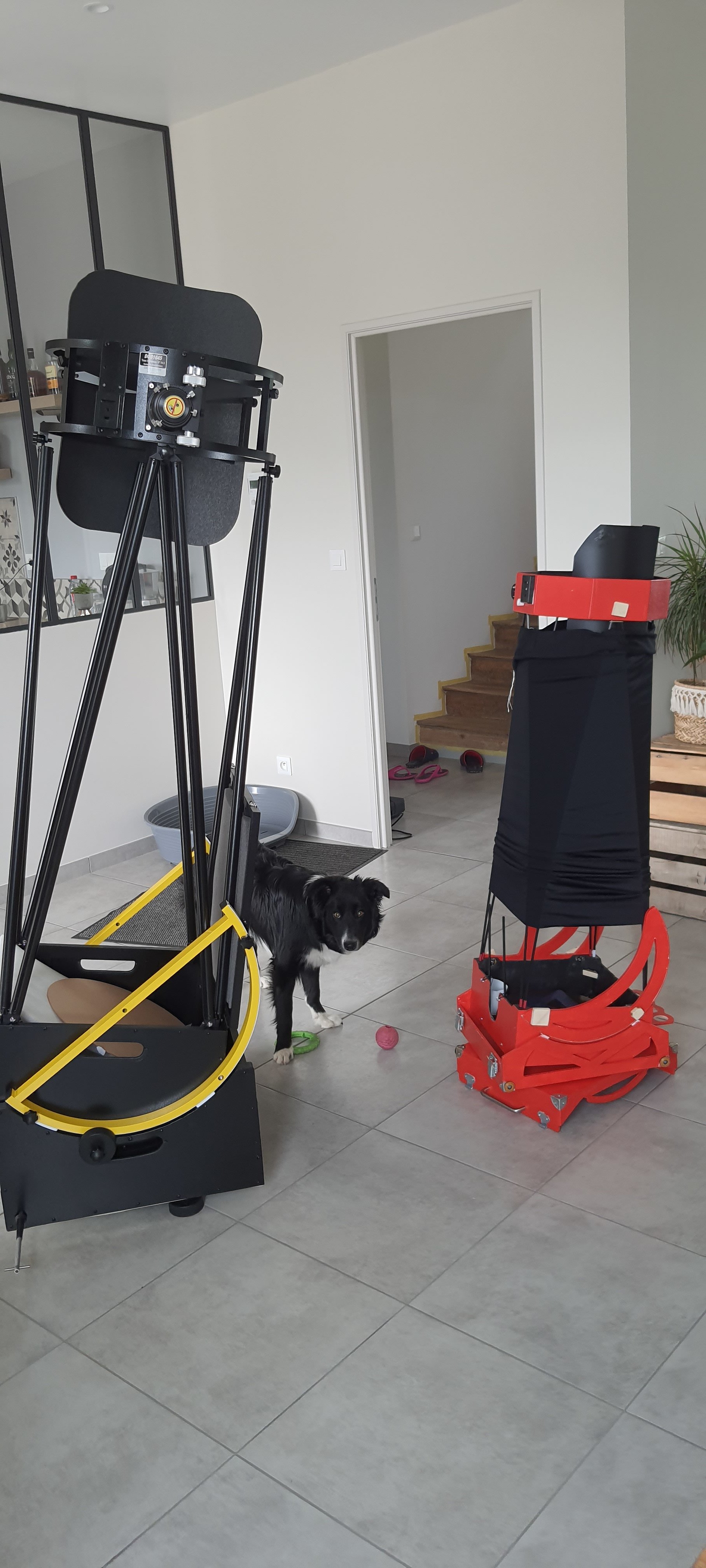

Petite photo de famille avec le Strock (et Phoenix qui est venue fouiner)

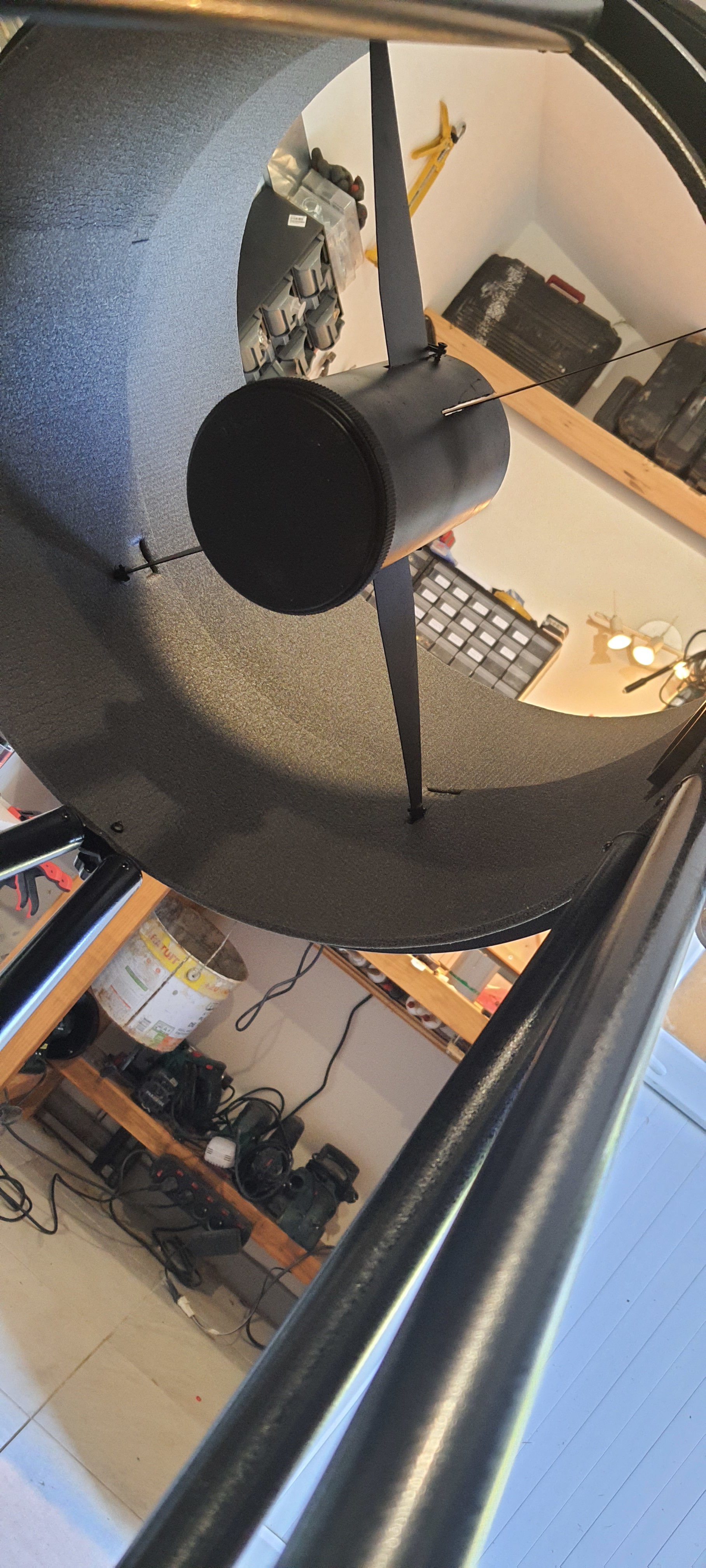

Depuis je me suis amusé
- un coup de perceuse et voila le QF soudé à jamais  (enfin sa base)
- pour protéger le primaire j'ai opté pour la coupelle de fleur dimaètre 46 cm (Mr bricolage marque Marchioro - soucoupe petra D46 à 4.50€), elle vient se poser contre les vis de collimation, elle ne bouge pas et est loin de la surface du primaire.
- pour le secondaire j'ai j'ai une protection avec un tube PVC diamètre interne 100 (c'est vraiment vraiment juste mais j'avais pas de 125)
- la cage du secondaire a été habillé par l'intérieur d'un tapis de gym intersport vraiment pas cher (1,50 euros :o - alors qu'à décathlon il n'y avait plus un seul tapis) et avec la chute j'ai fait un petit par-buée lié par du velcros (trop petit à mon gout mais pour l'instant ça fait l'affaire)
- je suis en train de modifier les fixations hautes des barres avec un boulon à demeure et des écrou moleté imprimés en 3D). Coming soon
- un râtelier à oculaire fera suite
- tout comme une chaise astro
- et un pot de peinture jaune ES pour vraiment appeler ça Pimp My Teleskop
- pour l'instant je n'ai pas été embété par la collimation du secondaire, donc je n'ai rien modifié (et j'ai pas trop compris ce que vous aviez fait ^^ , à suivre.
20200711_143950.thumb.jpg.7ffe0823305ee653b863c428d0d9f7c7.jpg20200711_151910.thumb.jpg.91469bff274daf1d275f30efba961896.jpg20200712_180849.thumb.jpg.f40947d3f89fd71e9ce7d0d5a68b48d6.jpg20200712_180902.thumb.jpg.d49d679761625c2e3a679a92bceb8aac.jpg

Concernant le secondaire je suis d'avis avec @Jedha ne me parait pas très bien centré dans le cheshire mais assez difficile j'ai trouvé de jouer avec ces 3 vis, à voir de jour peut être que j'y arriverai mieux mais c'est sur qu'un ressort plus ferme aiderai surement mieux ainsi que des rondelles
Perso, il m'est impossible de centrer le secondaire dans le PO... C'est pas faute d'avoir essayé... Et je pense pas pouvoir le centrer non plus en déplaçant le PO, l est déjà au max dans la direction qu'il faudrait... Que faire ?

Bonsoir à tous, j'ai reçu mon Dobson ES 300 cet après midi. Je vous passe mes impressions et je vais à l'essentiel de ce qui m'amène sur le forum : j 'ai voulu tester la collim' avec ce système de collimation par l'avant. Sachant que sur ce scope le secondaire ne se règle pas en profondeur (absence de la grosse vis centrale), j'ai voulu savoir s'il était tout de même bien centré dans le PO.
Et là, stupeur, au travers de mon cheshire, on voit clairement qu'il n'est pas au centre du PO et qu'il a besoin d'avancer (de descendre vers le primaire). Comme il n'y a pas de grosse vis central, comment dois-je faire ?
Autre question, destiné au possesseurr de Dobson ES : vous aussi vous avez un secondaire qui n'est pas au centre du PO ?
