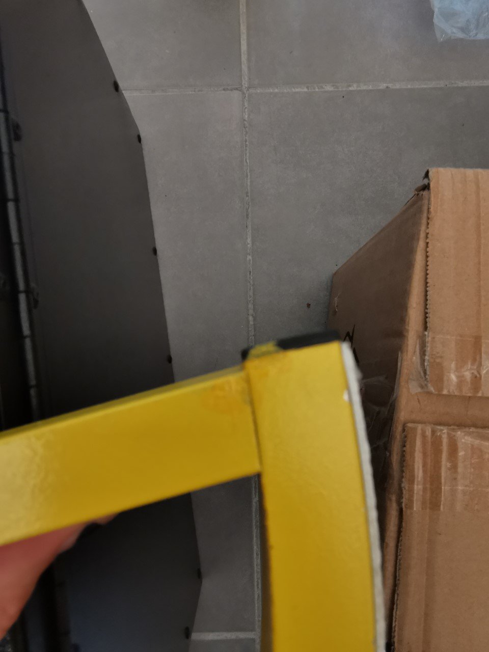

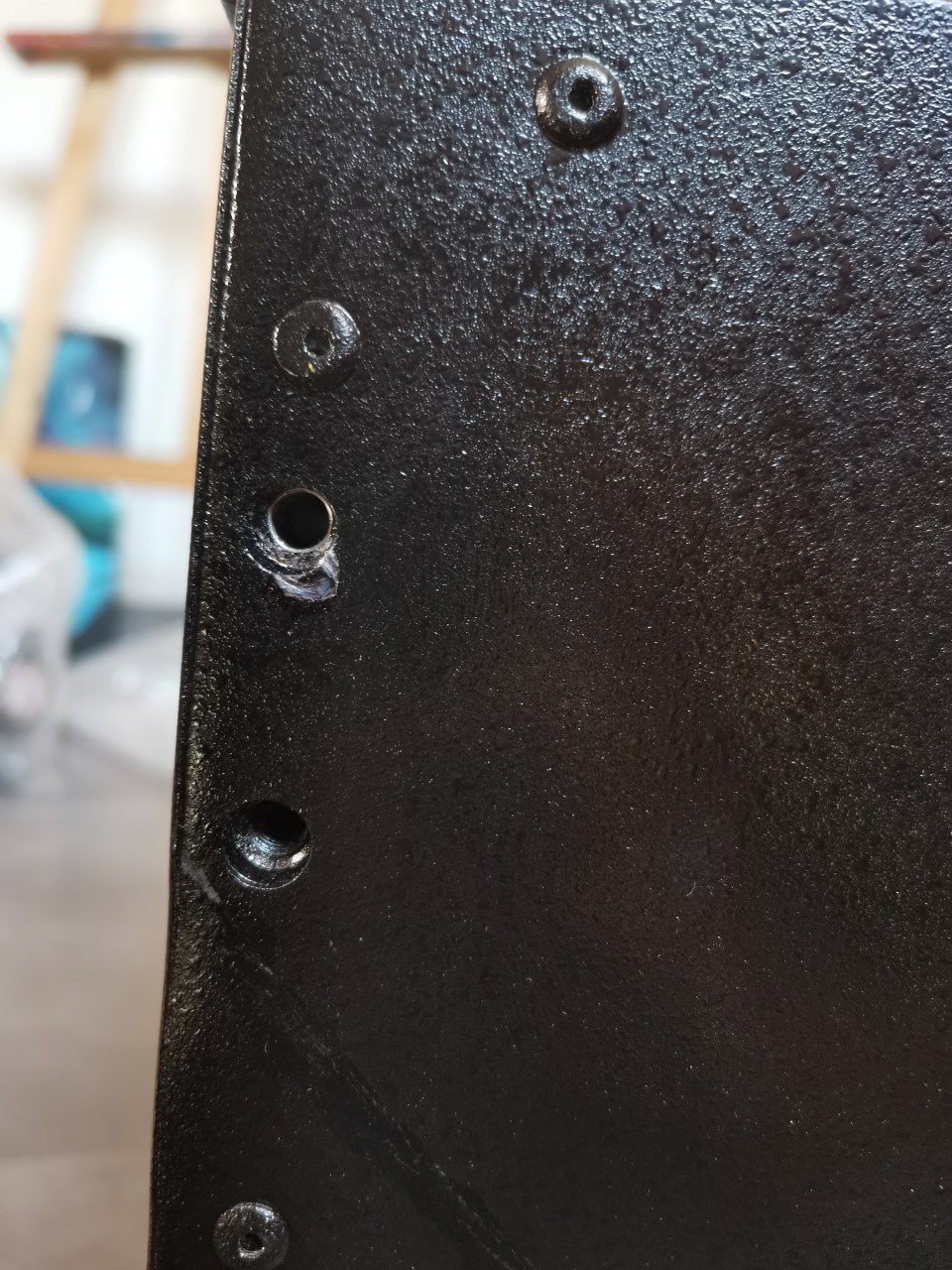

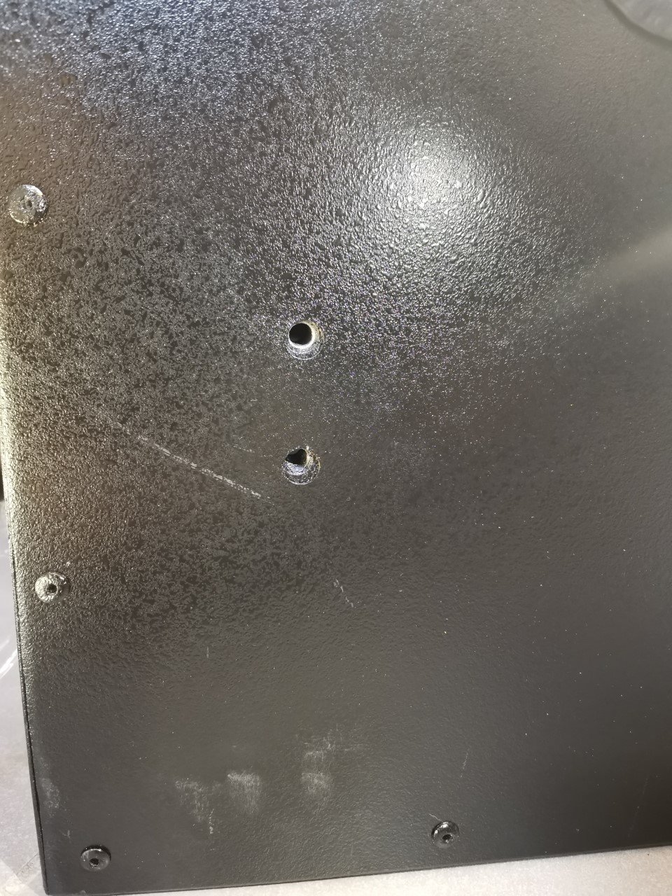

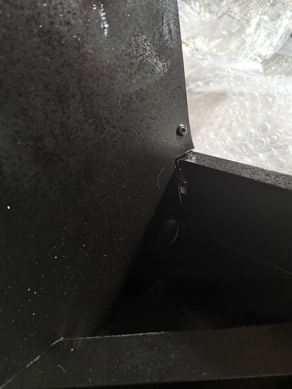

Je viens apporter ma pierre à l'édifice, constatant qu'il y a débats entre les pro- ES et les autres, j'espère que cela pourra donner (ou non) une zone de lumière a ceux qui hésitent a passer du coté obscure.
              !! Long message en perspective !!
Pour remettre les choses dans le contexte, j'envisage d'acheter un Dobson Explore Scientic depuis de nombreuses années (fin 2014 précisément où l'on peut même me voir m'y intéresser de loin sur ce topic
Donc c'est loin d'avoir été un achat impulsif, et s'il m'a fallu autant d'années c'est uniquement par manque d'argent...

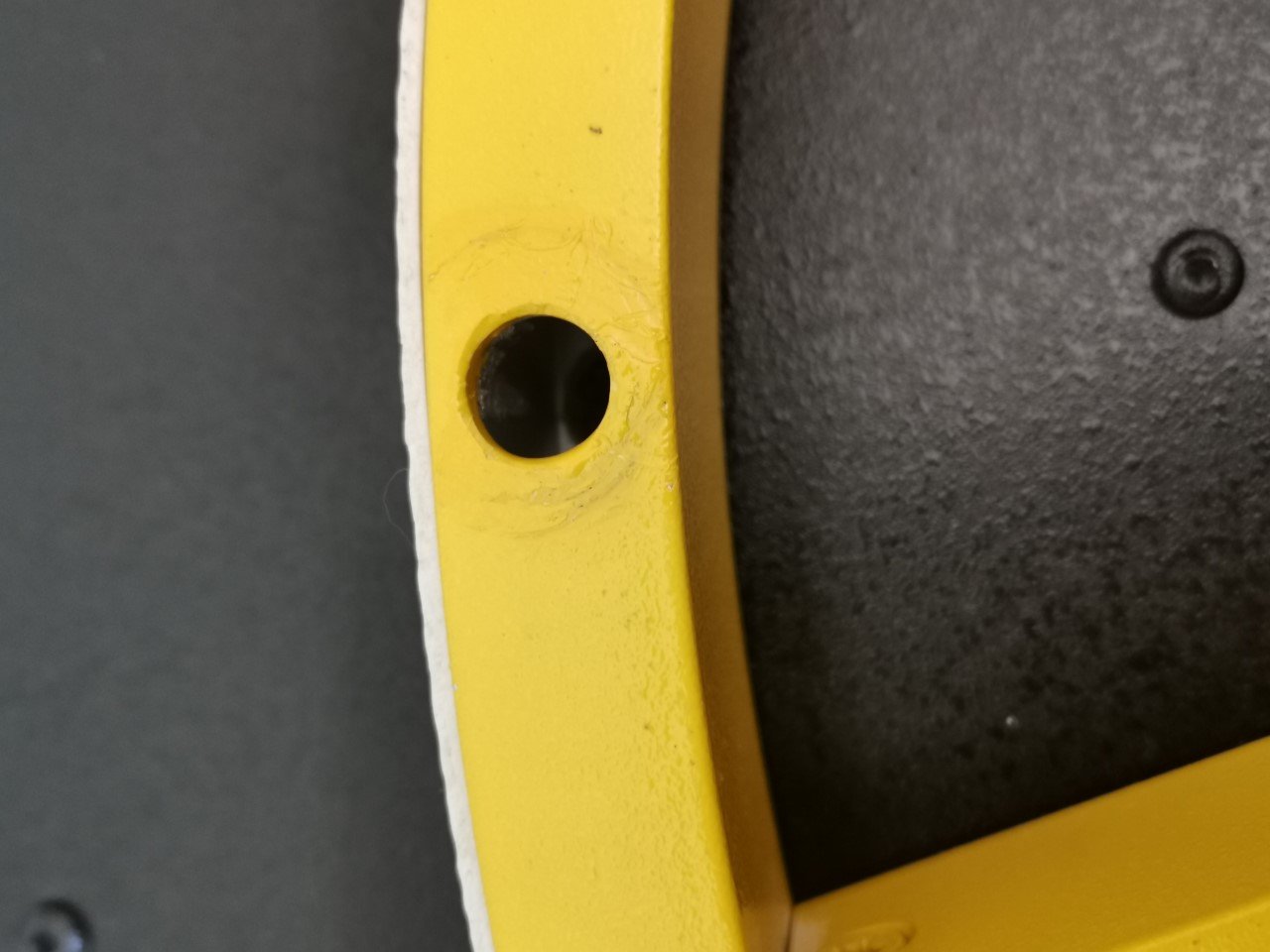

J'ai donc ENFIN commandé puis reçu ce télescope le 15 juillet dernier, achat effectué au moulin de blandé : vendeur extrêmement pro lors de la pré-vente (réponses aux mails très rapide, courtois, au top) puis une fois l'achat effectué (2 juillet), plus aucune nouvelle (expédition, suivi), il a disparu des ondes et plus aucune réponses a mes mails me laissant ainsi dans l'attente avec un trou de  -1200€ sur mon compte... Le vendeur était peut être un fantôme ?  Bref.

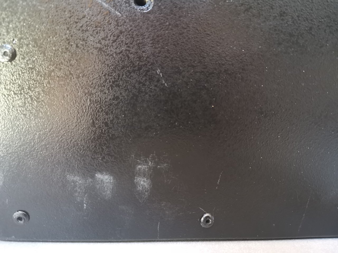

Je reçois donc l'instrument, qui je le précise, a été acheté neuf. J'ai bien évidemment eu quelques surprises et déception après tant d'années d'attente et tant (oui tant !) d'argent investi, voici quelques photos lors du déballage  :

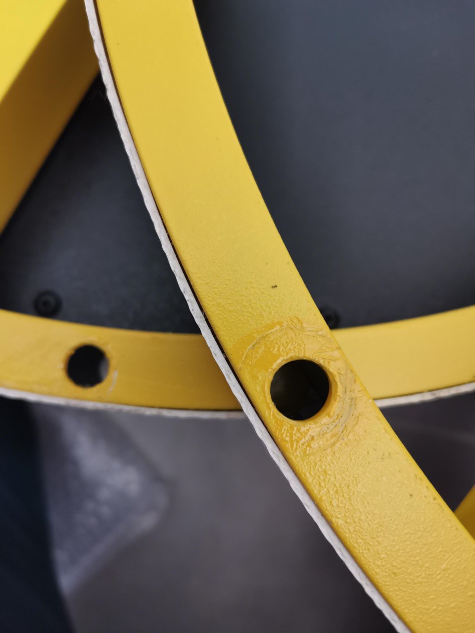

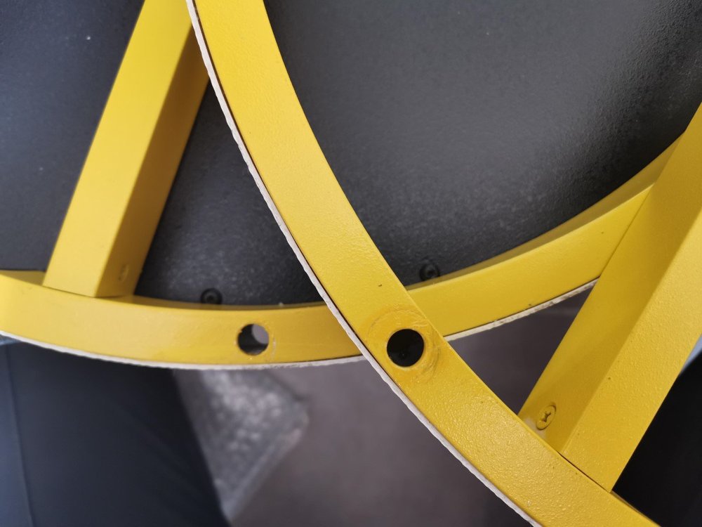

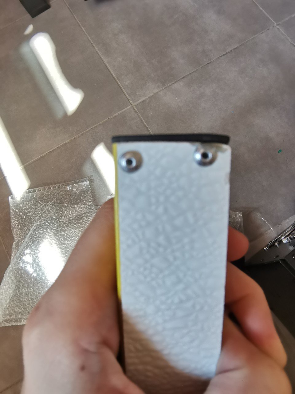

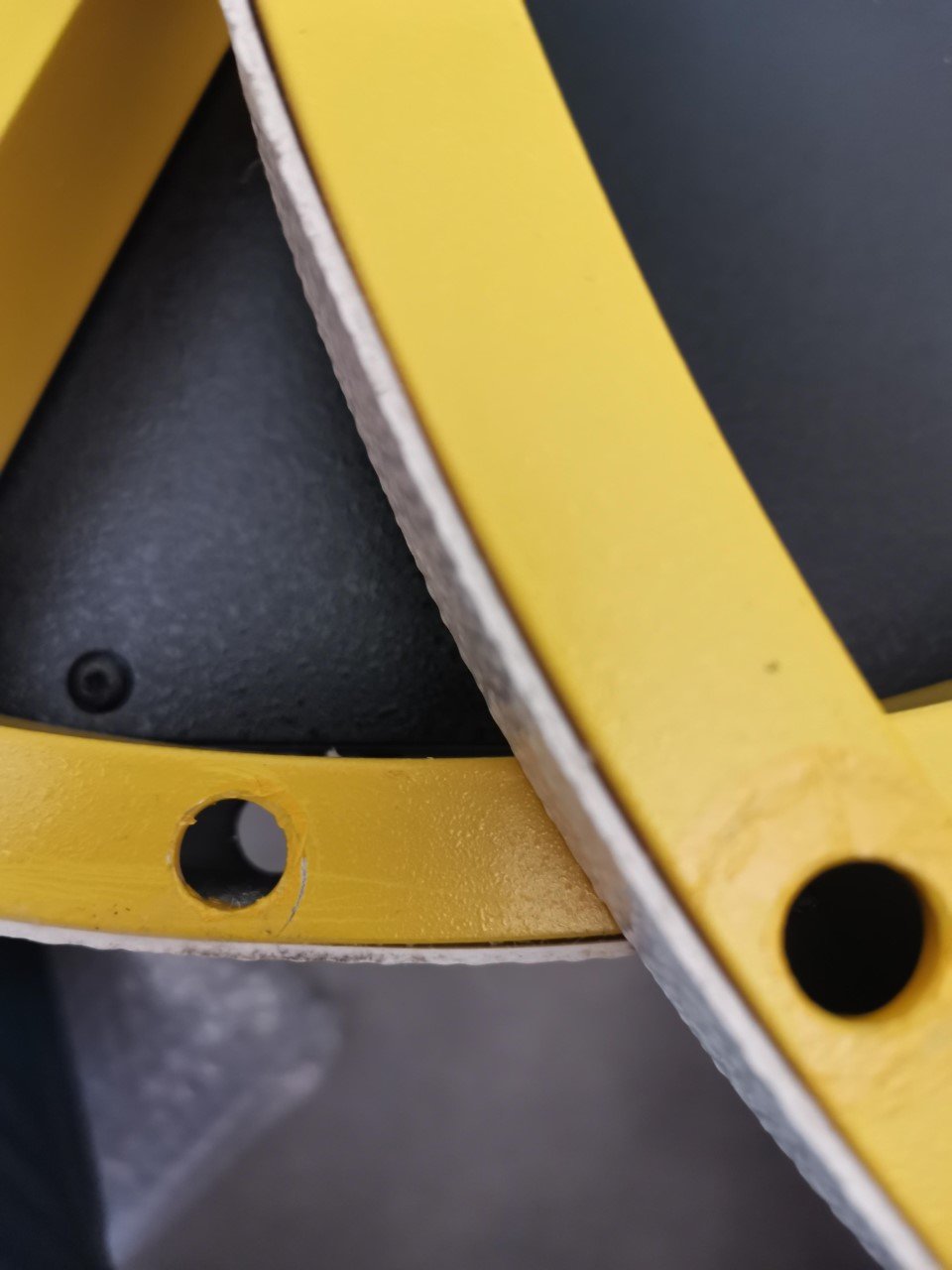

Les tourillons ont des traces d'usures qui ont été recouvert de leur peinture jaune pisse malade pour cacher le tout :

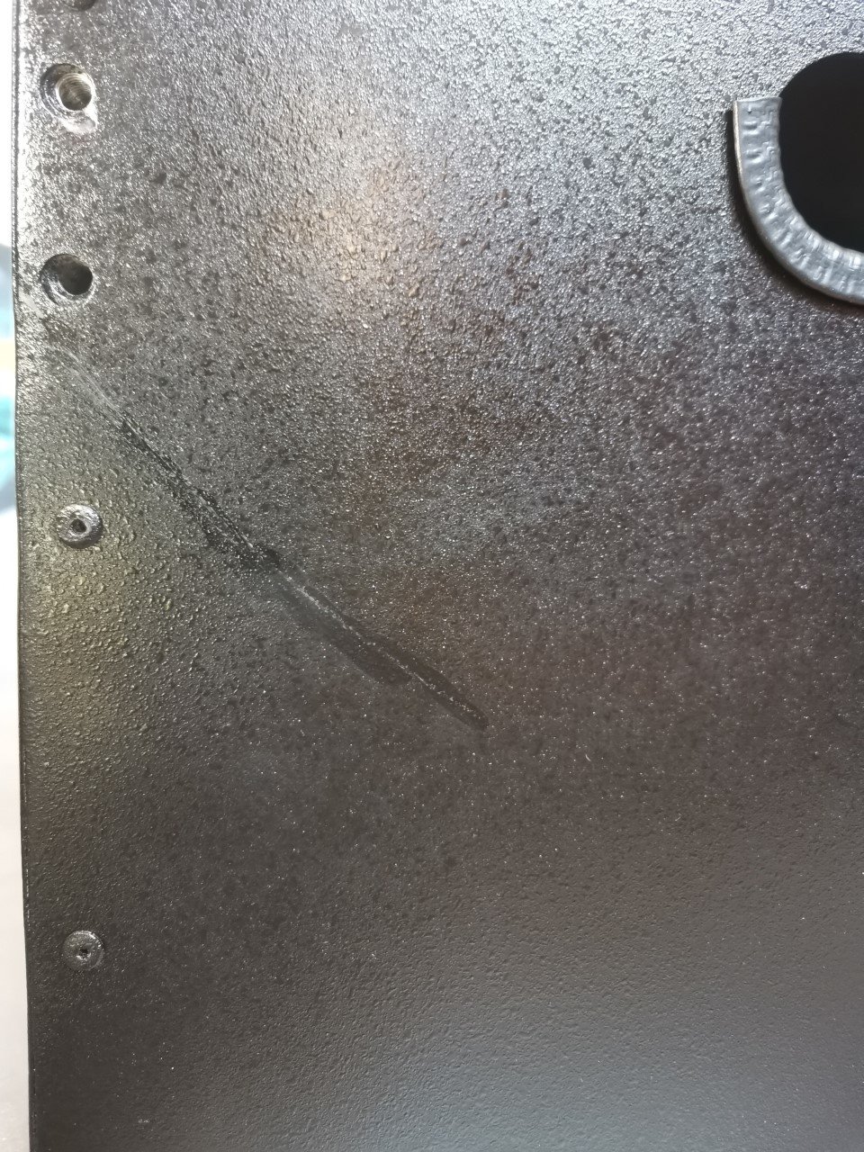

D'autres traces d'utilisation (très mal caché, mais caché quand même !)

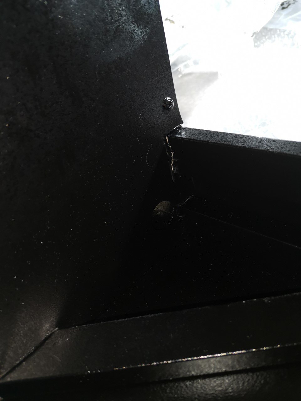

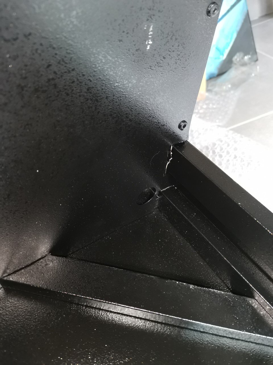

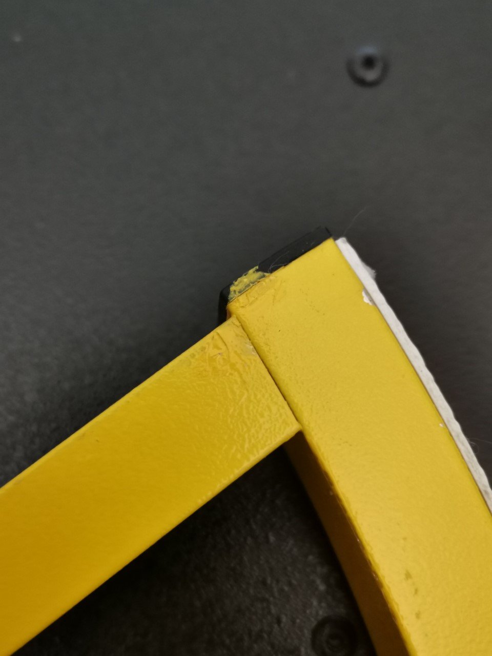

Puis une des barres du rocker est cassé :
Voila pour les preuves.
Je ne tiens pas à recevoir de message de conseil "il faut les contacter", "renvoi l’instrument" etc etc, je n'ai pas posté ces images pour me faire plaindre ou conseiller. Il s'agit juste d'informer les futurs acheteur de l'éventualité de ce qu'il peut arriver.
On ne fait pas d'un cas une généralité, mais s'il s'agissait d'un cas, il n'y aurai pas 20 pages de "débats" sur ce forum...

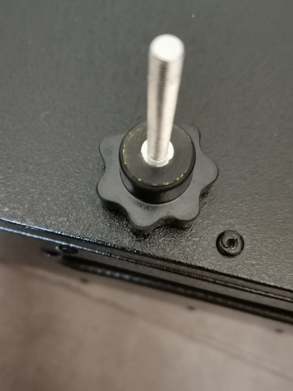

J'ai sorti l'instrument hier soir et j'ai passé la nuit dessus (sorti à 21h jusqu'a 5h ce matin) :
- La collimation du secondaire ne tiens pas (ressors de merde)
- L’équilibrage est très mauvais de base (c'est a dire sans les contrepoids) et ce malgré l'utilisation des deux freins. Je précise que j'utilise exclusivement des oculaires de la même marque : un comble ! Une fois les 2 contrepoids mis, c'est stable hormis lorsque l'on approche de l'horizon où l'instrument aurait besoin d'encore plus de poids sur l'arrière...
- A moins d'avoir un ciel sans aucune pollution lumineuse, il est pour moi impossible d'avoir une image acceptable d'objets du ciel profond si aucun bafflage n'est fait (jupe en prio, puis le fameux tapis décathlon pour la cage, les "trous" pour les poignets de la caisse du primaire etc...)
- Impossible d'avoir une collimation au poil avec un secondaire que l'on ne peut avoir bien au centre du PO car il n'y a aucune vis de réglage en profondeur (la grosse vis central).
- le star test me montre clairement un miroir en forme légèrement triangulaire. Aucune idée de si cela provient du primaire, du 2ndaire mal centré, ou simplement d'une contrainte exercé sur le miroir.

@QuantumAtomos
c'est vraiment pas normal de recevoir un Dob ES dans cet état 😕 c'est  clairement un modèle d'expo reconditionné.
[edit] même le 400, après 5 ans,  qu'on a au club, n'est pas dans cet état 😕
je suis d'autant surpris qu'à l'Atelier du Moulin Blandé , il n'ait pas détecté cela 😕
ou alors l'envoi du colis n'est pas passé par sa boutique et a été directement envoyé depuis le stock-ES chez toi.
au prix fort , un geste commercial ou un échange standard serait de bon ton :)
Ca à l'air d'être un peu la norme (!). Sujet qu'on a déjà abordé. Quand tu achètes aujourd'hui un Dob Ultra Light ES, tu sais à quoi t'en tenir (= bricolage derrière, appel systématique au SAV, optimisation de l'engin...). Le sujet a été maintes x évoqué.
Perso, encore une x je trouve que cela n'est pas normal qq soit la somme d'ailleurs. Il nous a déjà été expliqué par certains spécialistes sur le forum qu'aujourd'hui, dans certains cas le choix est fait sur la "production de masse" (faut aller vite, comme partout, faut vendre) en sachant que le SAV derrière sera nécessairement contacté. Heureusement que d'après ce qu'on nous a dit, celui de Bresser est très réactif. Rien d'étonnant après tout quand on connaît l'historique d'ES.
N'empêche qu'il s'agit toujours des Dob les plus compacts du commerce à des prix accessibles.

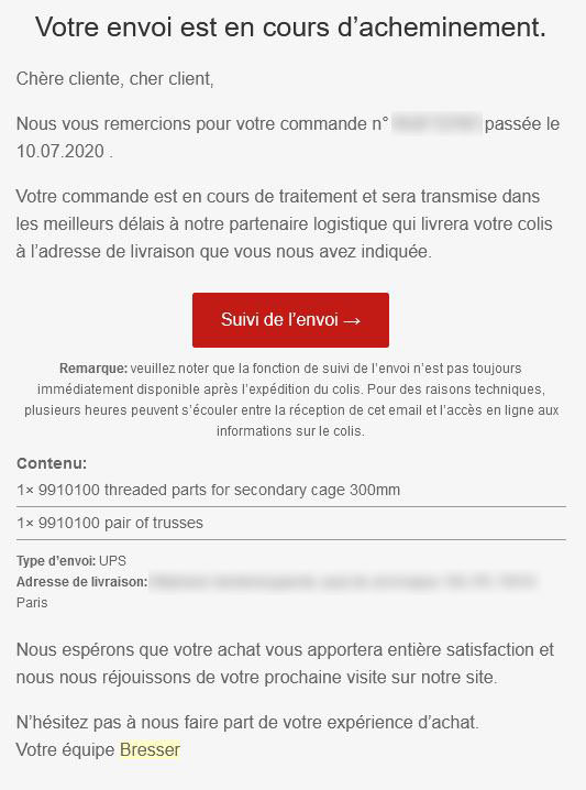

@QuantumAtomos c’est vraiment inadmissible ce qu’il t’arrive... il est dans un état pitoyable surtout si ça n’a pas été précisé que c’est de l’occas. Et cette façon de masquer la m..de c’est le pire.
J’ai acheté mon 16" modèle d’expo de chez bresser et il n’avait pas un accro, il était comme neuf! Comme quoi heureusement ce n’est pas la majorité des cas qui arrivent de l´etat du tiens heureusement!
L’histoire du budget a 2500€ qui serait une brindille pour certains a été dit plusieurs fois ici. Mais je pense que si on fait le choix de ce télescope c’est justement parce que c’est loin d'être un petit budget pour nous. C’est plutôt les économies de plusieurs années pour notre passion et accéder au rêve des 400mm. on est bien d’accord que si le budget astro était si extensible alors ca serait plutôt un télescopes d’artisan qui serait choisi!
je persiste à dire que le mieux et quand même de contacter directement ES pour se plaindre.

Pour mon dobson ES, il est clair que c'est de l'occasion reconditionné, et j'ai payé cela au prix du neuf : explore scientific m'a volé.
Le moulin de blandé n'a effectivement servi que d'intermediaire entre moi et le constructeur : le dobson n'est pas passé par chez lui. Dommage qu'il est etait si professionel avant la transaction puis absent post transaction.
J'ai contacté  Explore scientific directement, par un long mail. Je ne m'attends pas a un miracle, je ne leur retournerai pas le telescope car je me le suis deja personnalisé (changement des ressorts, percage de la cage pour y fixer mon support Telrad via deux petit boulon...). De toute manieres ils n'ont aucun interet a le récupérer puisque vu son etat cosmétique le dobson est inrevendable. Je souhaiterai juste que l'on me rembourse une partie afin que le prix payé soit un prix d'occasion et non neuf.
Je l'ai ressorti quelques heure hier soir. En changeant la position des tourillons en position haute + 1 contrepoids le dobson est parfaitement équilibré avec mes oculaires leger en 31,75mm , rien a voir avec ce qui est préconisé dans la notice où il est dit d'utiliser la position basse pour mon type d'oculaire et la position haute pour des oculaire lourds, de 2 pouces voir meme l'utilisation de correctement de coma en plus ... Apparemment ils connaissent mal leur propre instrument.
La collimation n'a pas bougé hier soir, merci les nouveaux ressort. Je ne comprends pas que de base (toutes marques confondu pour le coup) il faut systématiquement changer les ressorts. Cet abus de la reduction de coup m'epuise et me sappe le moral.
J'ai collé un oeillet de classeur au centre du primaire (là où il y a la gravure) car il m'etait impossible de trouver cette gravure de nuit dans mon cheshire pour reajuster la collim. Maintenant plus aucun probleme, je le trouve en un clin d'oeil et ce même avec un petite lumière rouge. Malgré ses tres nombreux mauvais point, le peaufinage de la collim sur une etoile par l'avant du tube est d'une facilité déconcertante, c'est vraiment un tres gros plus. Vaut t'il un millier d'euros ?
Mon miroir est astigmate, j'en ai la certitude. Malgré une turbulence bien presente lors du startest sur l'etoile polaire, je discerne une forme ovale (et non plus triangulaire depuis que j'ai retiré la calle du primaire en feutre+scotch) qui est une sorte de forme d'oeuf debout en extrafocale puis d'oeuf allongé en intra (attention quand je dis forme d'oeuf, ca reste rond quand meme mais le cercle a une petite ovalisation).
Elle est pas belle la loterie ?
