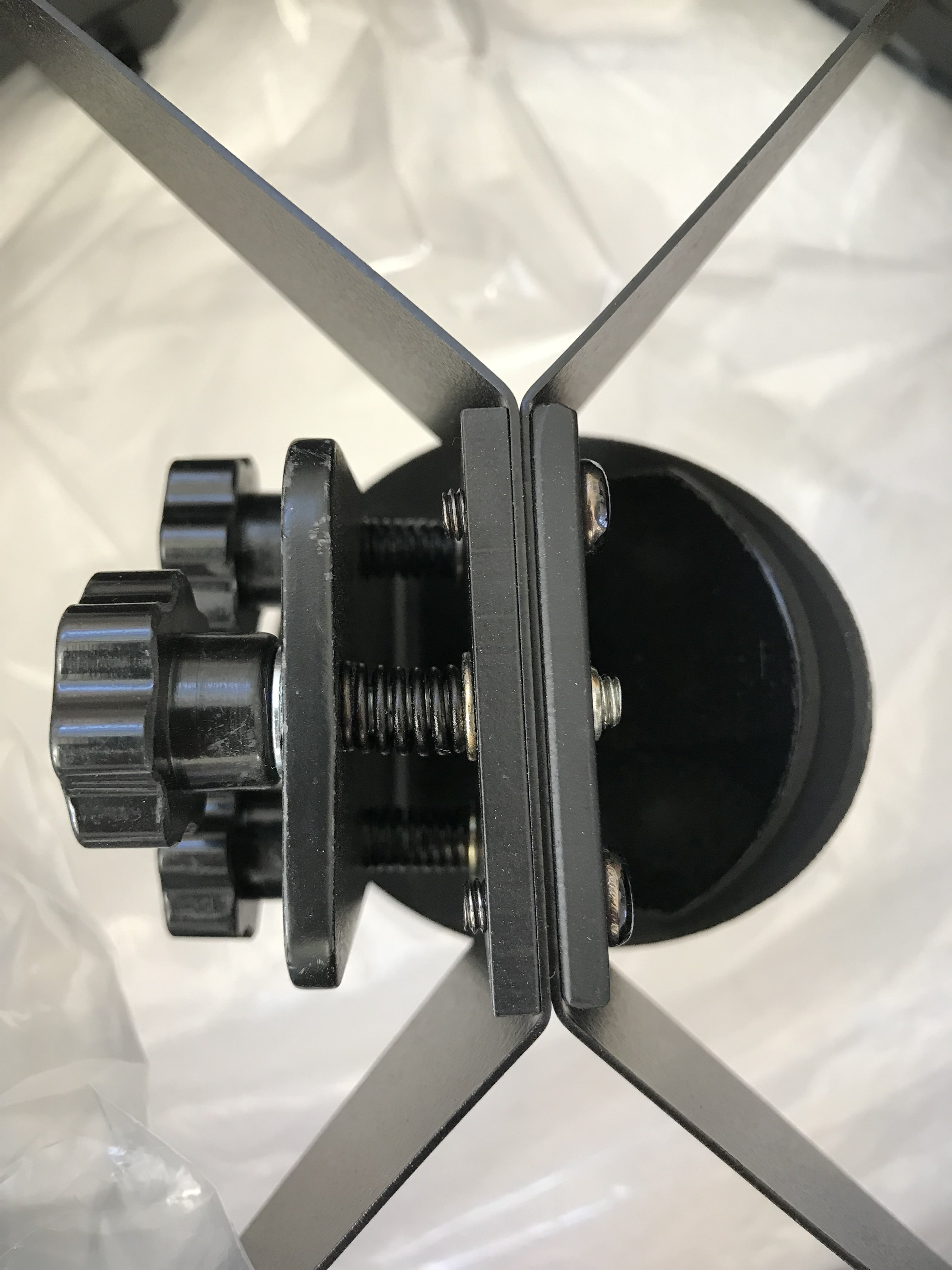

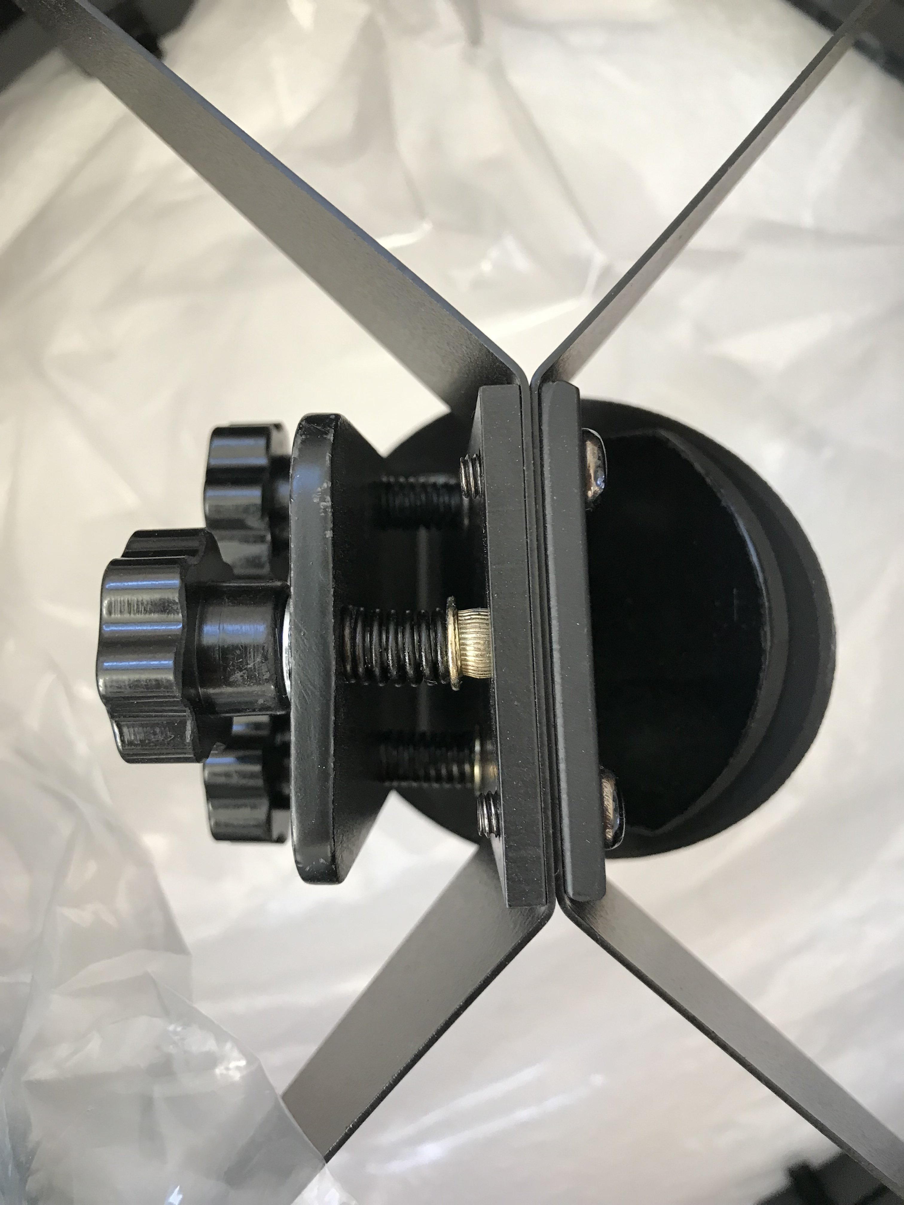

J'ai sorti le 300 hier (pour la deuxième fois) et j’ai remarqué un souci au niveau des chevilles qui permettent la fixation des visses du secondaire. Je n’ai pas le souvenir de l’avoir vu ici.
En gros, une d’entre elles ne tient pas bien (voir photo ci-dessous), ce qui fait que la collimation non plus. Vous pensez que je devrais faire marcher la garantie ?

normalement il n'y a pas besoin de sortir autant ces vis de collim du secondaire !   😕
[edit] c'est le pas de vis qui sort du la plaque ??? 😕  effectivement pas normal 😕
à l'occasion si tu veux qu'on voit ça ensemble :)
C'est seulement la cheville, qui normalement est censée être coincée dans les deux plaques, mais qui là bouge facilement. Au niveau des visses par rapport au filetage il n'y a pas de souci.

C'est clairement un défaut caché et la collimation ne pourra pas être stable. On peut imaginer le cas extrême où les inserts se détachent en même temps avec une chute du miroir.
Si Il est encore sous garantie, il faut la faire jouer auprès du vendeur et d'ES.
L'insert n'est même pas soudé à la platine, il subit la tension du ressort qui le fait sortir de son logement, c'est normal car c'est juste un insert à frapper c'est sûr que c'est cheap comme assemblage j'ai pas vu ça sur d'autre dobsons chinois :o

  Le 22/07/2020 à 11:20, jgricourt a dit :
Voir davantage
La tension du ressort devrait au contraire le pousser dans son logement.

J'ai eu un soucis équivalent sur le mien, j'ai enlevé totalement le secondaire (vis + ressort du coup), j'ai pris 2 planches et une pince et j'ai tout refixé, et depuis cela ne bouge plus.
Ce qui me choque par contre, c'est la pression sur les ressorts !! Je pense qu'il faut desserrer tout ça et refaire une collimation, normalement il n'y a pas besoin d'autant de serrage 😵
Pour ce qui est de la précision, il suffit de rajouter une simble rondelle devant la vis, mais ici on dirait que c'est déjà le cas

Il est encore en garantie ; je vais la faire marcher avant d'envisager un bricolage.
Oui, les visses sont serrées. C'est vrai que j'aurais pu faire la collimation en gardant de la marge. Mais dans l'absolu, ça ne change pas grand chose.

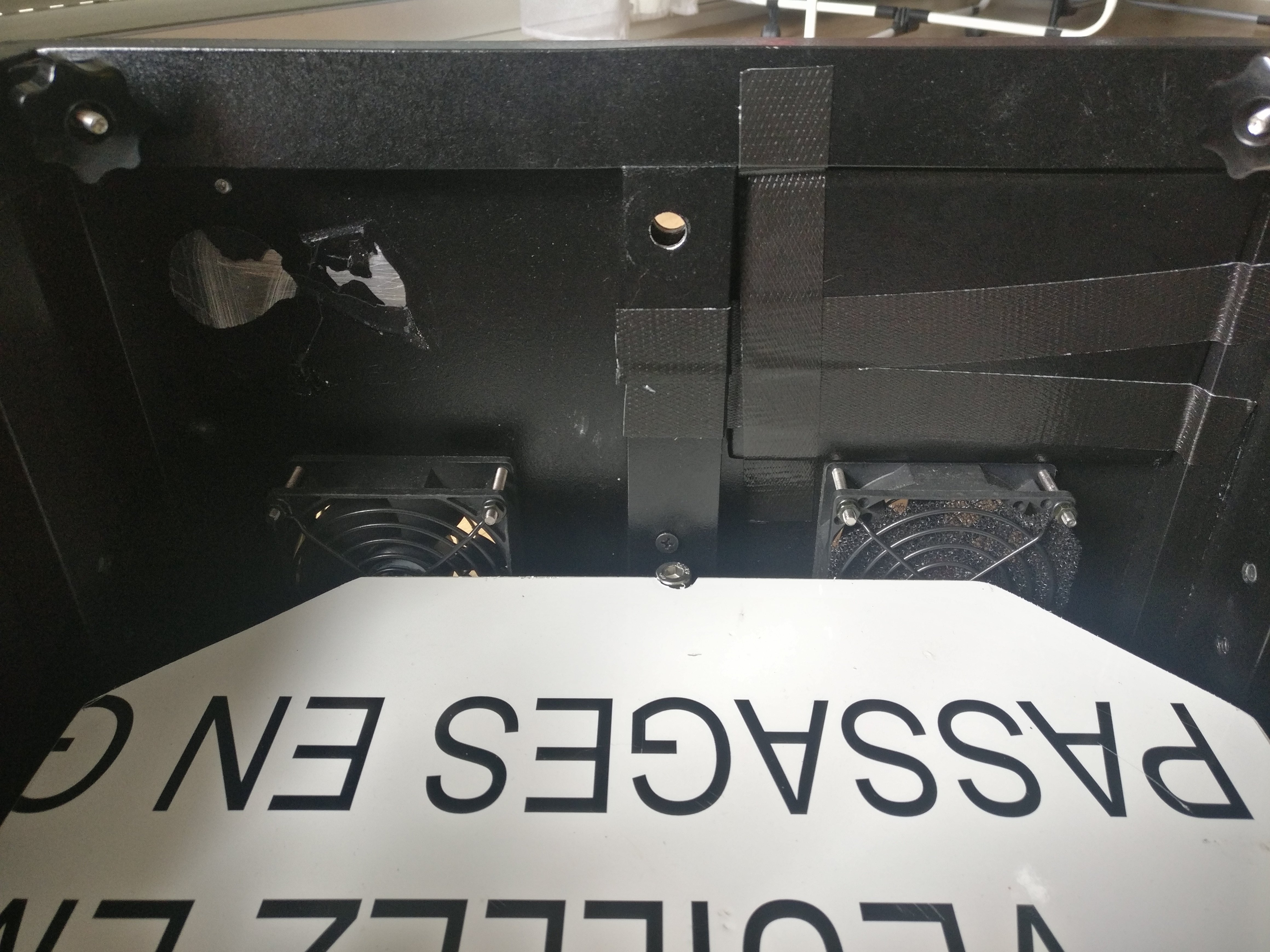

Je reviens également sur mon soucis de chute de contrepoids à l'intérieur de la cage du primaire. Encore une fois, faites-y attention, pour ma part, j'ai pris un rouleau de scotch le plus puissant que j'ai pu trouver (8.50€ le rouleau chez Leroy Merlin) et j'ai renforcé le contrepoids restant (cf photo)
Pour le contact avec le SAV (Bresser), on m'a proposé soit de retourner ma cage primaire pour réparation (et tous les risques que ça comporte de lui faire faire un A/R par transporteur) soit de faire la réparation moi-même avec fourniture de la colle spécifique et de la procédure. J'ai choisi cette deuxième option. Le télescope a passé le long week-end des Nuits du Causses Noirs sans problème, et certaines personnes ont même trouvés l'image de qualité pour un miroir ES 305, pourtant ce n'est pas les dob artisan qui manquaient à l'appel dans le coin 😉 et de très nombreux ES étaient également présent.

Vraiment bizarre ces contrepoids... Ca ne vaut pas le coup de les enlever carrément? Ca allègerait la caisse et je ne pense pas qu'ils soient nécessaires pour équilibrer le dobson...
