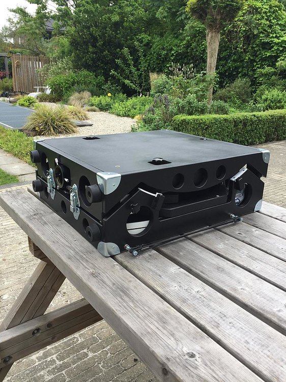

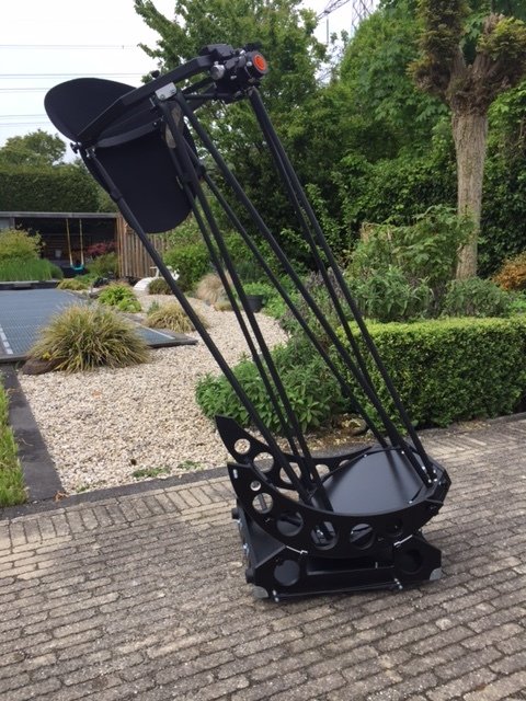

Si le transport d'un 400mm rend nerveux, rien ne bat un Sumerian Alkaid 400mm:
Ça:
fetch?id=1338792&d=1497477010
dans ça:
fetch?id=1340336&d=1495485099&type=large
Nous allons régulièrement observer à Grandpré en France (Belges et Néerlandais), et ceux qui veulent emmener une famille et les bagages apprécient leur Alkaid ;-). Même si la stabilité de collimation et les mouvements sont un peu moins souples que sur un Canopus (ou mon Dob bien à moi).
Question finition, Michael faisait des meubles avant de faire des télescopes (et de tuer l'astronomie amateur comme hobby 😉 ), et ça se voit.
Modifié par sixela

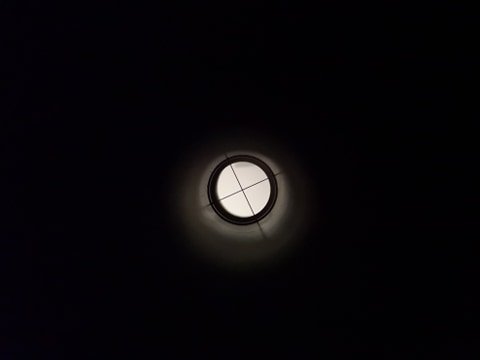

A propos de cette histoire de secondaire décentré, je suis un peu paumé! C'est vraiment l'impression que ça me donne avec mon cheshire mais j'ai eu hier l'idée de regarder avec un oeilleton de collimation et... ça a l'air tout bon. C'était peut-être un faux problème en fin de compte...
Cheshire faussé? Ou qui ne s'insère pas correctement dans le PO? Le fait qu'on ne voit pas entièrement le secondaire dedans n'aide pas mais ça me semble décentré... Sur la gauche, on voit le bord du secondaire mais pas sur la droite. Quel serait le meilleur moyen de vérifier de manière fiable le centrage du secondaire? Je vous joins des photos de la vision dans le cheshire et dans l'oeilleton de collimation (cage du secondaire seule, je n'avais pas monté le scope).
Modifié par Trappist
Effectivement ton secondaire n'est pas parfaitement centré.
Vois-tu l'intégralité de ton primaire dans ton secondaire ?
Comment sont tes étoiles ? Empatées ou bien fines ?
Je pense que ce "souci" ne doit être peaufiné que s'il y a une réelle gêne lors de l'observation.

Oui, je perçois bien le très léger décentrage avec l'oeilleton mais j'imagine qu'il est négligeable en visuel... Avec le Cheshire, j'ai l'impression que le décentrage est beaucoup plus marqué, c'est ce second cas qui m'inquiète plus.
Pour ce qui est du primaire, je vérifierai.
Pour ce qui est des étoiles, je ne sais pas trop quoi répondre et j'aurai du mal à dire si elles sont empâtées ou fines, sans point de comparaison...
Ce dont je suis à peu près sûr, c'est que la qualité des observations ne semble pas affectée : en vrac, j'ai pu voir les bras de M51 en vision directe sans problème, un M13 bien lumineux et résolu même en poussant à x500, l'ombre d'Io sur Jupiter et des détails autour de la GTR, etc...
Le truc qui me chiffonne, c'est que faire une collimation précise est impossible si je ne peux pas déterminer le centre du secondaire (pour y placer la pastille du primaire). Et je ne peux pas déterminer le centre du secondaire avec un secondaire décentré! :D J'ai bon?

Strictement, la collimation,cC'est centrer les axes optiques du primaire et de l’oculaire (par extension celui du PO. Un miroir décentré qui te permet de voir et centrer les axes optiques du primaire et de l'oculaire permet la collimation mais génère du vignetage. Dans les limites de la qualité du primaire et des oculaires, les étoiles seront ok au centre. Le vignetage est souvent pas ressenti en visuel sauf très gros probléme. En photo, c'est autre chose.
Du coup, pas besoin de connaitre réellement le centre "optique" du secondaire ni le centre du secondaire (ie offset oblige).

Attention: le secondaire doit être centré sous le PO du point où l'image du primaire remplit entièrement le secondaire (qui est plus loin du tube que le plan focal -- il faut souvent complètement sortir le PO et parfois rajouter une extension, pour un secondaire très largement dimensionné).
Si on se rapproche, l'effet de perspective change et le secondaire ne restera PAS centré sous le PO (comme la différence entre le centre géométrique de la face du secondaire et le centre apparent de son pourtour augmentera -- la partie du secondaire près du bord rapproché du secondaire va s'agrandir plus que la partie près du bord éloigné et donc le secondaire semblera s'éloigner du primaire!). Donc il faut ne pas voir des erreurs qui n'en sont pas.
En plus, un petite erreur décentre légèrement le champ pleinement illuminé, ce qui n'est pas vraiment un problème, surtout avec un secondaire pas trop petit; du moment qu'on voit le tout le primaire quand on se place au niveau du plan focal (le plan focal se détermine facilement en focalisant la lune sur un bout de papier sans oculaire dans le PO, mais il est plus ou moins au bord du PO avec un Plössl 25mm mis au point sur un objet à l'infini, sauf pour les Plössl TeleVue où il faur rentrer de PO de 9mm).
Car la collimation, c'est trois aspects:
1. le positionnement du secondaire et la rotation. On s'en fiche pas mal, sauf si l'erreur est vraiment grossière. Comem je dis, si du milieu du plan focal on voit le miroir primaire en entier, alors il n'y a pas d"effet sur les images à haut grossissement.
2. l'inclinaison du secondaire. Si on introduit une petite erreur (l'oeillet du primaire n'est pas centré sous la croix du réticule du viseur/Cheshire), on aura un plan focal incliné. En photo, catastrophe, mais en observation visuelle l'oeil permet de focaliser sur plusieurs distances, donc on s'en fiche un peu aussi. Un détail: une erreur résiduelle qu'on laisse fera que l'image de l'anneau Cheshire se déplacera par rapport à l'oeillet sur le primaire en rentrant ou sortant le PO, et donc il faudra faire plus gaffe en 3 à bien placer
3. L'inclinaison du primaire pour centre l'objet sans coma dans le champ. Là, c'est super-important, mais même s'il y a des erreurs dans les étapes ci-dessus, si l'on utilise un Cheshire et que l'image de l'anneau du Cheshire est concentrique avec l'oeillet sur le primaire, c'est bon, mais il faut impérativement mettre le Cheshire au niveau du plan focal pour avoir une bonne tolérance aux erreurs en 2, et donc savoir combien il faut sortir le PO pour ce réglage. En principe, pour avoir une tolérance infinie au erreurs en 2, il faut mettre le plan focal à mi-chemin entre le trou où on place l'oeil du Cheshire et l'anneau. Avec un oeilleton de collimation, c'est plus simple, comme il n'y a que le trou qui doit être au plan focal.
La meilleure chose: 3 est simple comme bonjour, 2 c'est un peu du chipotage et 1 est un véritable cauchemar, mais ce qui est une galère est aussi ce dont on peut se ficher le plus complètement.

Je retouche ma collim. dès que je sens que ma qualité d'observation se dégrade.
Dernière soirée en date, 2 retouches de collim. et c'était nécessaire.
Voir davantage
C'est tout à fait ce que je fais, les images me satisfont et c'est le principal :)
C'est juste qu'on a toujours envie d'exploiter les capacités de l'instrument au maximum. Comme je croyais constater un fort décalage du secondaire, j'avais peur que la bête soit bridée, malgré les belles images qu'il donne. Mais ce décalage n'est peut-être pas aussi important que je le croyais initialement, au vu de l'image renvoyée par l'oeilleton...
  Le 30/07/2020 à 10:30, sixela a dit :
Attention: le secondaire doit être centré sous le PO du point où l'image du primaire remplit entièrement le secondaire. Si on se rapproche, l'effet de perspective change et le secondaire ne restera PAS centré sous le PO (comme la différence entre le centre géométrique de la face du secondaire et le centre apparent de son pourtour augmentera). Donc il faut ne pas voir des erreurs qui n'en sont pas.
En plus, un petite erreur décentre légèrement le champ pleinement illuminé, ce qui n'est pas vraiment un problème, du moment qu'on voit le primaire quand on se place au niveau du plan focal.
Voir davantage
Merci pour ton message, c'est plus clair!
