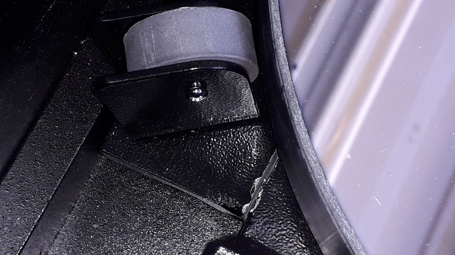

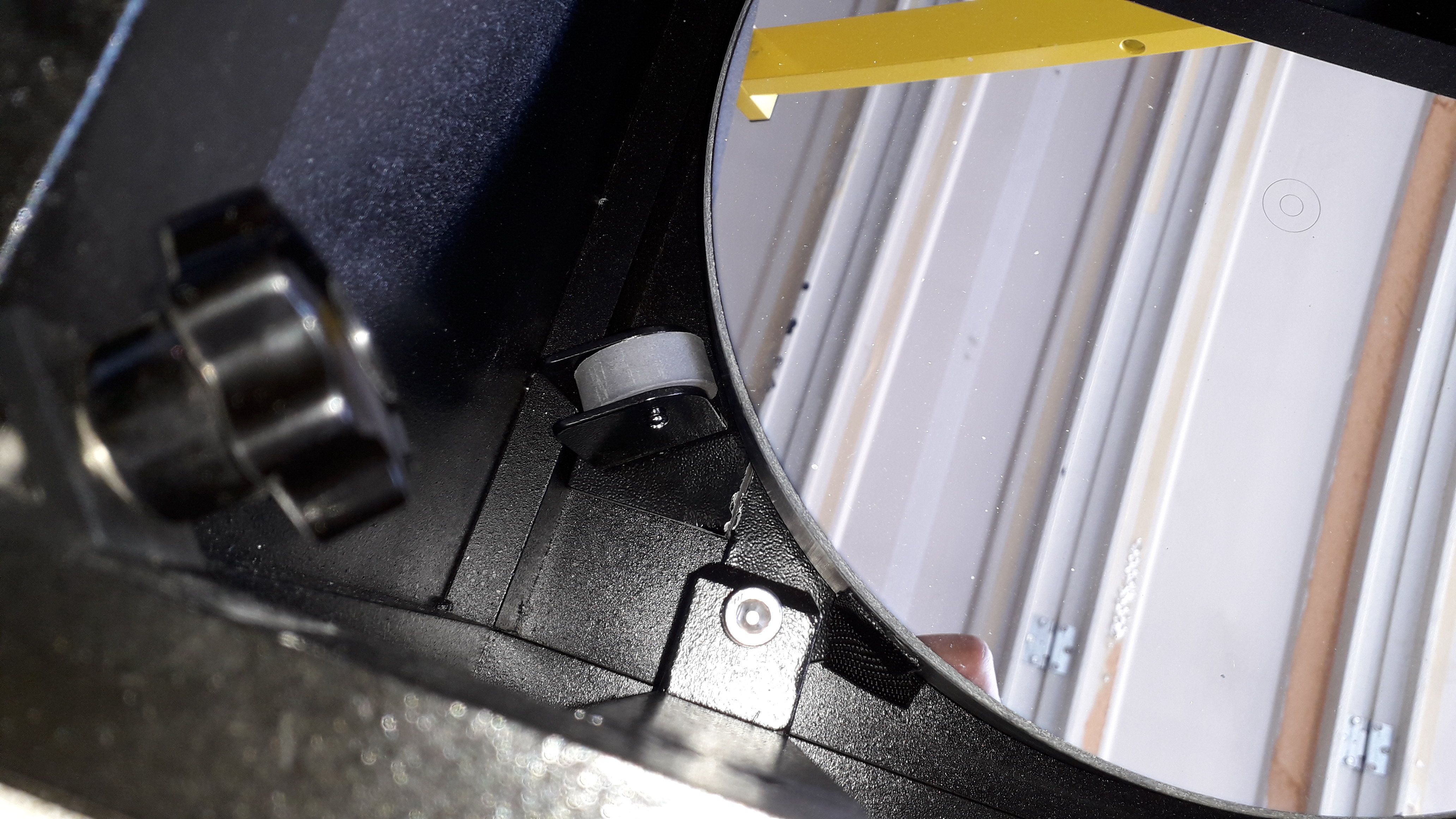

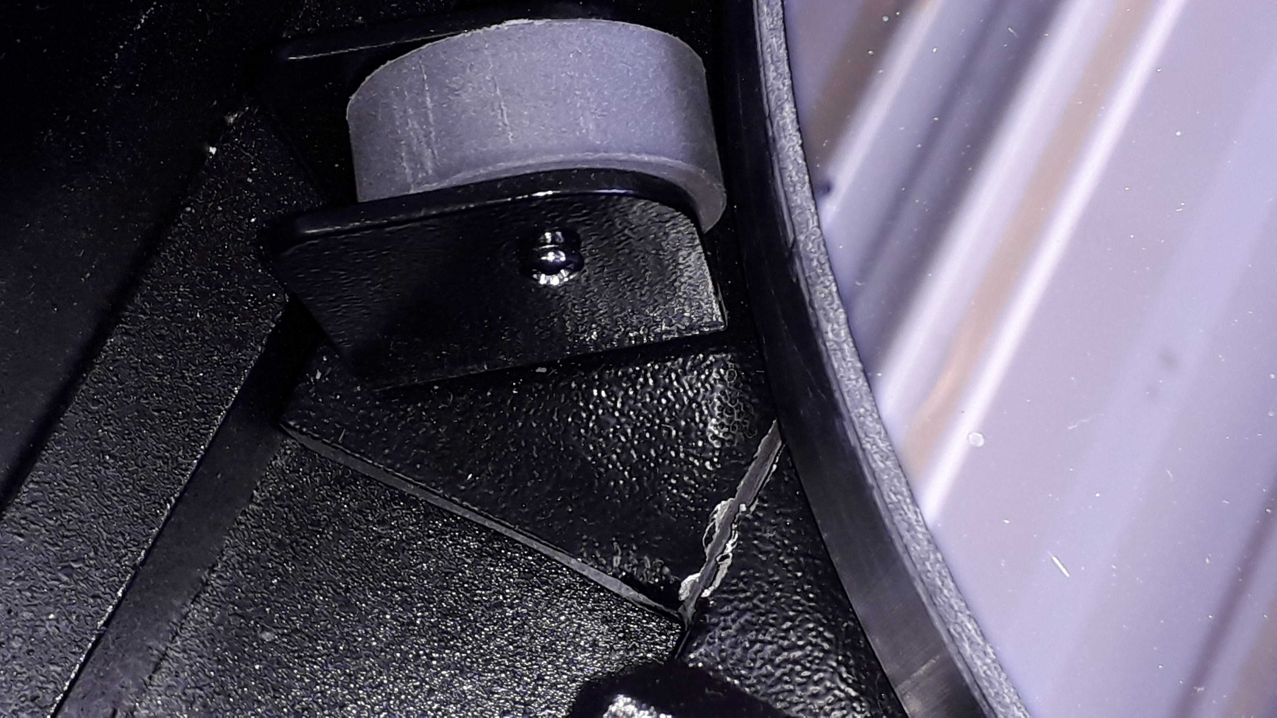

Une petite question lors de l'observation avec votre explore scientific vous est il déjà arrivé de viser une cible assez basse environ 20° voir 15° et d'entendre une sorte de bruit au niveau du miroir primaire comme si il bougeait un peu de place ?
J'entend une sorte de "bong" et j'ai l'impression que mon miroir primaire bouge un peu ce qui fausse par la même occasion je pense ma collimation ?
Merci pour vos retour  👍
Peut être la vis de la roue d'altitude qui interfère avec la base?
En génération II, il ont supprimé la molette plastique.

J'ai un génération II justement et ce n'est pas cela.
Personne d'autre n'a entendu ce bruit en descendant assez bas ?
Edit: Je viens de m’apercevoir qu'une des pattes de fixation d'une des roulettes au fond de la boite du primaire est dessoudée du coup lors de l'inclinaison de mon primaire celui ci n'est plus calé.. je vais faire un mail à BRESSER pour SAV.
Modifié par snake382

Le 22/08/2020 à 10:03, snake382 a dit :
Alors moi, ce qui m'arrive souvent, c'est clairement un bruit, et le miroir bouge de plusieurs centimètres, avec un bord parfois sur une roulette. La première fois que ça m'est arrivé, c'était la panique.
Petit ou grand déplacement, de toute façon, il faut revoir la collimation.
il y a 8 minutes, Alhajoth a dit :
Tiens ba alors il m’est arrivé la même chose cette semaine en observant jupi et dans le sagittaire, bien trop bas... j’ai entendu aussi un « bong »! Ce soir là j’ai dû refaire la collim en cours d’observation. Ensuite j’ai eu de nouveau le bruit, j’ai vérifié la collim mais elle n’avait pas bougé...🤔
Comme expliqué un peu plus haut je pense que ce bruit pour ma part venait d'un des supports de roulette avec une soudure cassée.
Depuis que j'ai réparé cette soudure et que j'ai remis la roue au meme niveau que l'autre je n'ai plus de bruit et mon miroir et bien calé.
Et oui finalement j'ai fais la réparation moi même car si il faut compter sur bresser je pense que dans 3 mois j'aurais tjs le meme probleme.... je posterai quelques photos de la modif.
