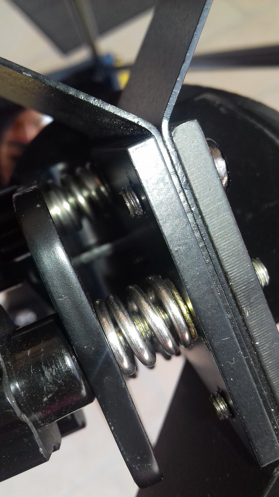

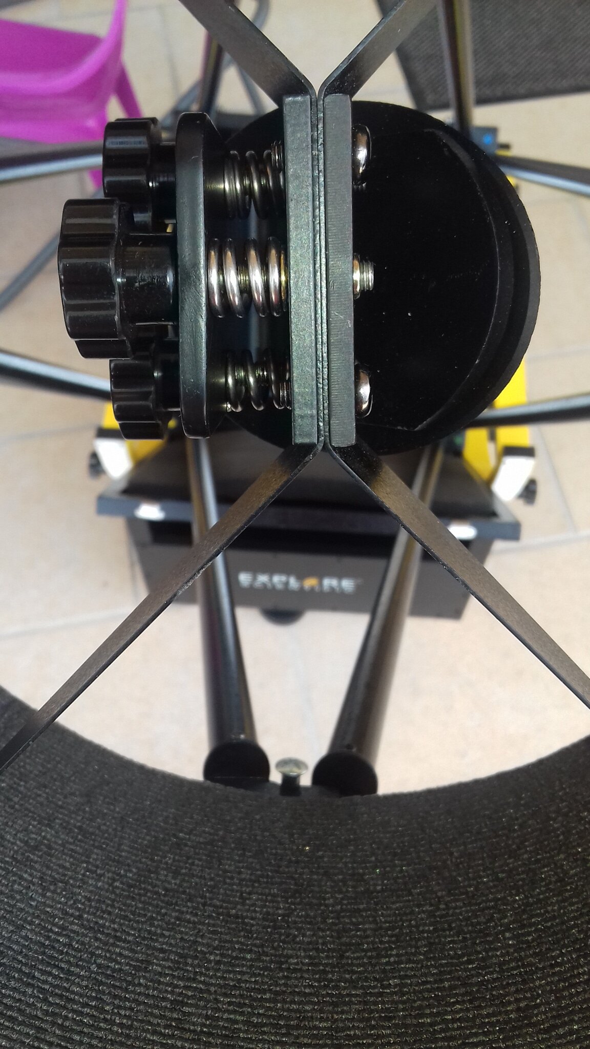

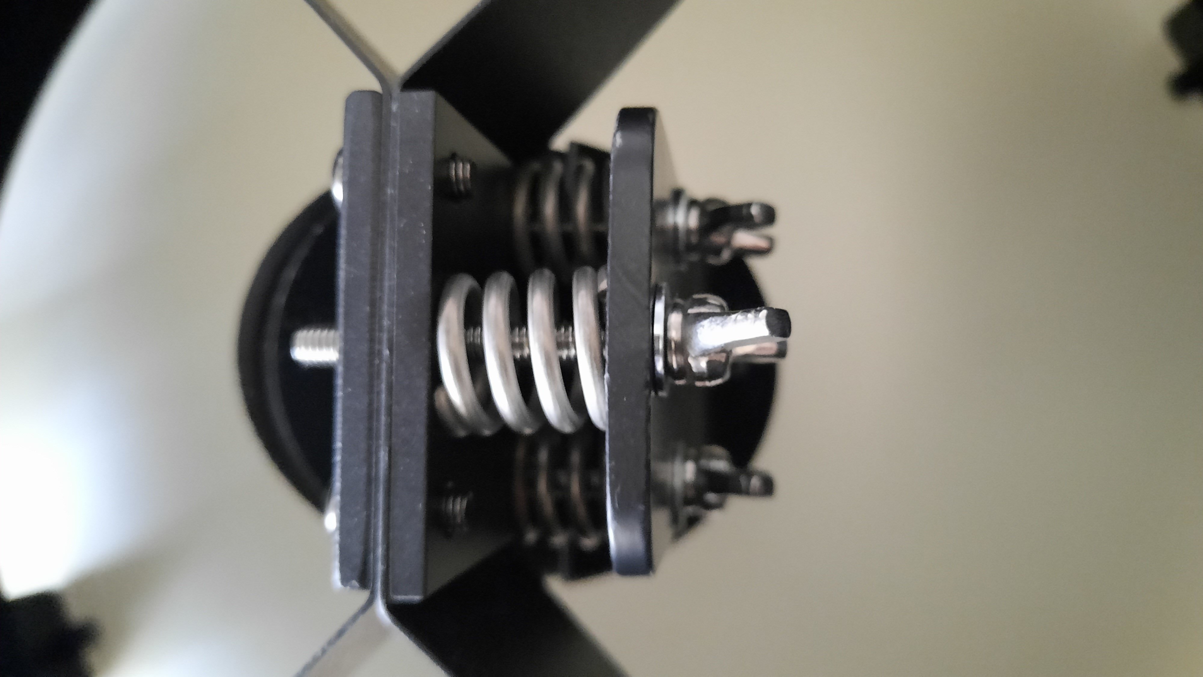

Voilà la petite modification réalisé avec l'aide de @Trappist changement des ressorts pour quelques chose de plus dur :
20200919_132048.thumb.jpg.da60e13b272706393eb297a95bbd9f95.jpg            20200919_132101.thumb.jpg.33e6b2b26c8488ff2a0f4a51556d64da.jpg   20200919_132114.thumb.jpg.2cc99e36cfac7c7821090d2f628cf6db.jpg
Les ressorts sont un poil plus gros en diamètre mais de même longueur, et depuis cette modification lorsque je réalise ma collimation et que je bouge mon dobson par la cage du secondaire je n'ai plus aucun déréglage l'ensemble "tient" beaucoup mieux. Pour ma part cette modification est vraiment super.

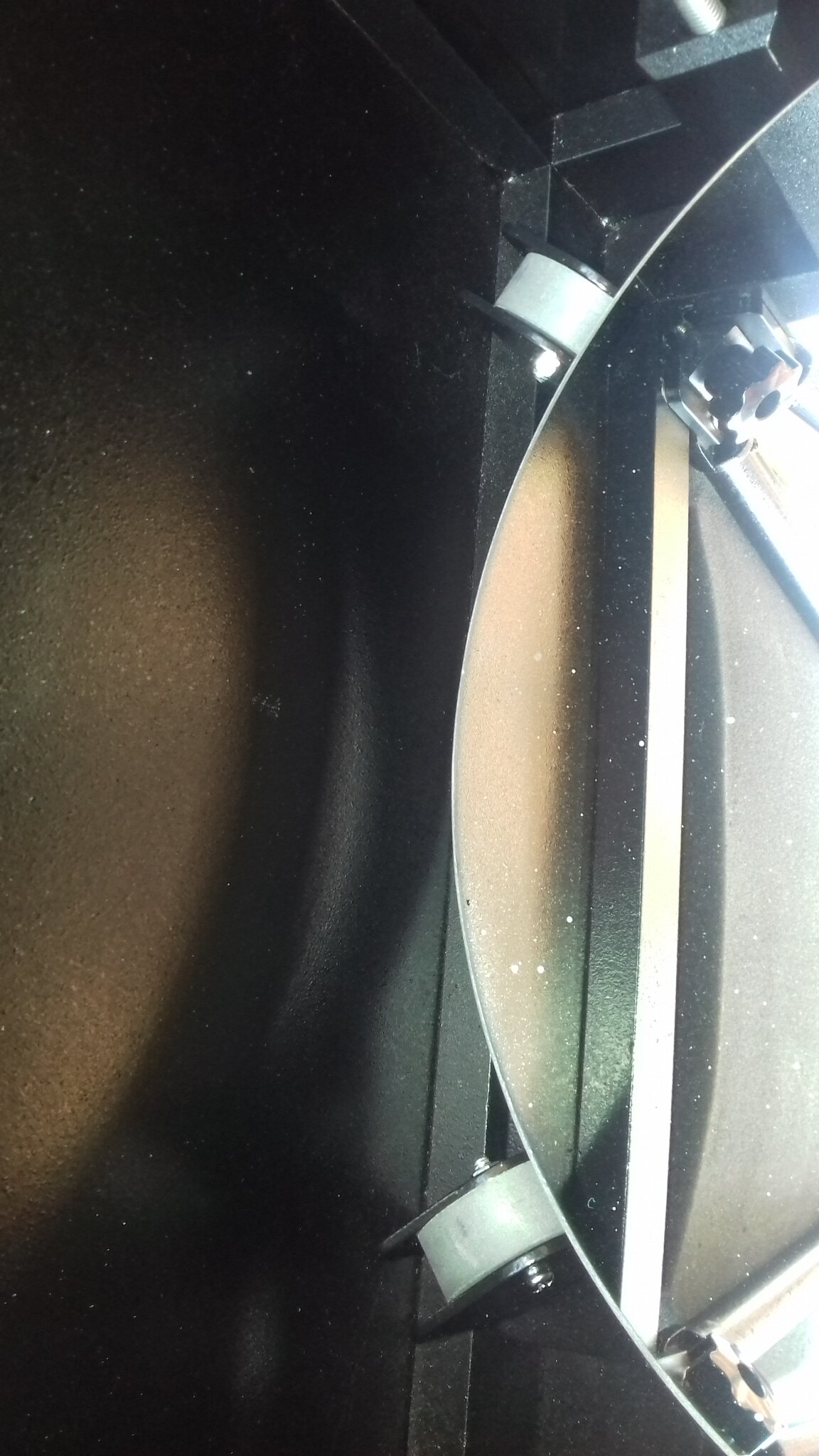

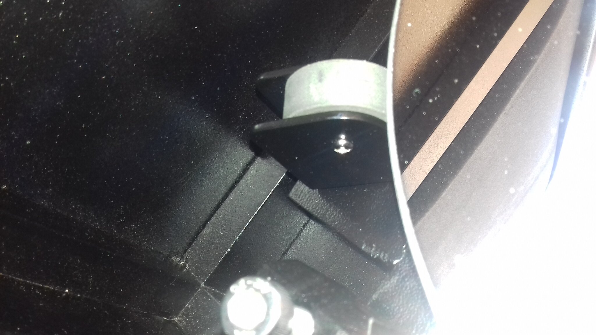

Concernant la réparation du support d'une des roulettes dont la soudure à plié je suis arrivé à la faire revenir à sa place d'origine et maintenant mon miroir primaire est bien calé :
20200919_133419.thumb.jpg.ebe72d843cac0e2ef8657294f4060dd2.jpg20200919_133431.thumb.jpg.dfa0c10b0d58a0a857978aae0e317df5.jpg

Salut @snake382 quels ressorts as tu utilisés? où les trouve t'on?
J'ai moi aussi l'impression que le réglage du secondaire est "mou", pas franc.
Modifié par Bill24
Il y a 3 heures, Bill24 a dit :
Salut @snake382 quels ressorts a tu utilisés? où les trouve t'on?

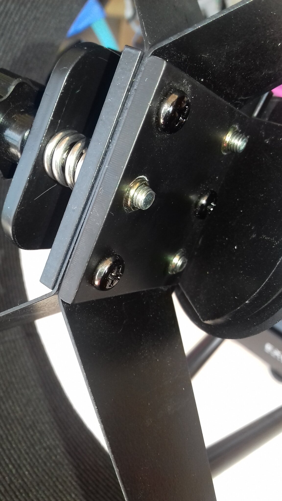

Il est non seulement mou, mais le miroir bouge quand on appui légèrement trop fort, donc ça n'inspire pas confiance. Tout comme snake, j'ai changé les ressorts du secondaire ( https://www.ressorts-sodemann.fr/516rf ), et ça change tout. La collimation tiens parfaitement et ne bouge plus du tout. Ce qui est top aussi c'est que d'un démontage à l'autre, je dois juste la peaufiner pour que les miroirs soit alignés, donc c'est très rapide. Perso, j'ai carrément changé les vis pour avoir un peu moins d'obstruction, et j'ai rajouté des rondelles au niveau de la tête des vis, ce qu'on m'avait conseillé de faire.
Modifié par Astro-N5
Je vais faire ça bientôt aussi, merci pour les infos.
Concernant le miroir qui bouge si on vise à l’horizon, j’ai vérifié et les roulettes sont en bon état sur le mien, bien sellées. Ouf!
Ps : je viens de commander les ressorts!

Par contre, si vous recommandez bien le même fournisseur le modèle de ressort est différent et ceux d'astro-N5 sont moins chers.
Y aurait-il une rigidité et une course à respecter?
il y a 40 minutes, Bill24 a dit :
Merci pour le tuyau.
j'ai vu ca aussi... après avoir passé la commande!!! les 2 fonctionnent? sinon il faut que je change rapidement ma commande.
Il y a 10 heures, Fulie28 a dit :
les caractéristiques des deux modèles sont proche, beaucoup ont monté le 516 RF et ça fonctionne très bien

@Fulie28 Non c'est très simple, suffit de dévisser à fond les 3 vis tout en faisant attention que le miroir ne tombe pas quand il sera libre, ensuite mettre les nouveaux ressorts en les centrant comme il faut et revisser le tout. Voilà ;)

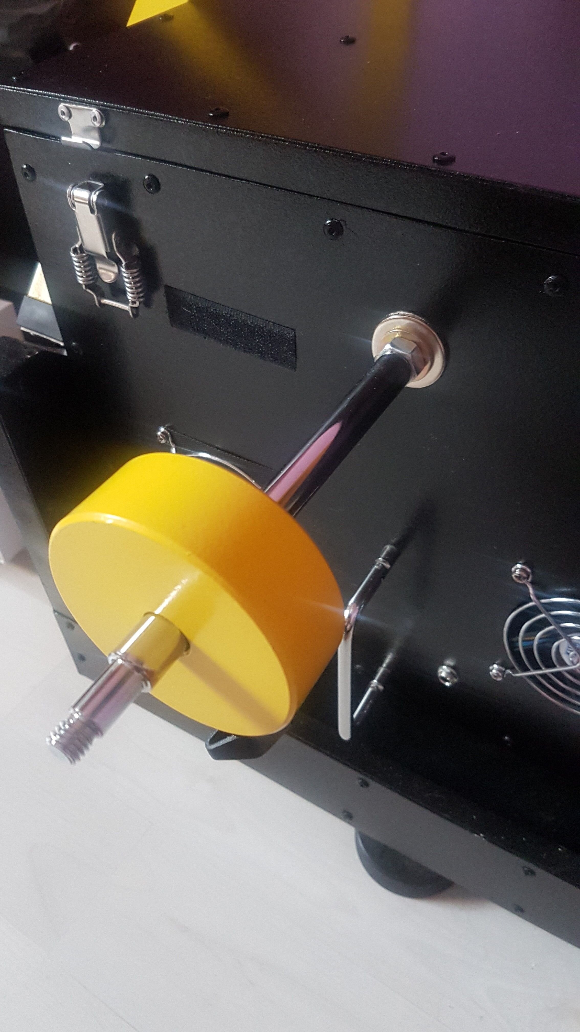

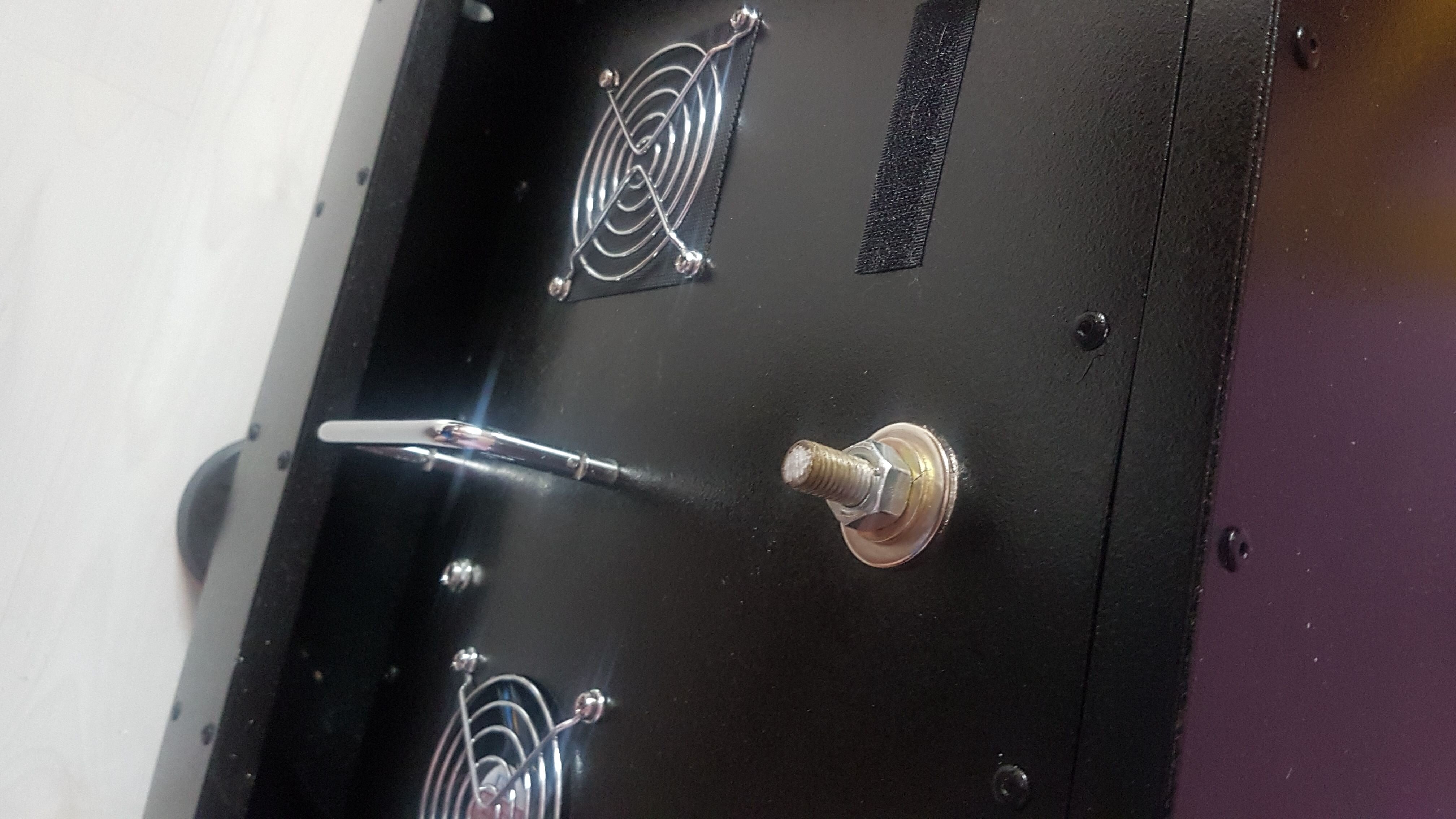

une petite astuce pour la barre de contrepoids, perso c'était toujours un moment de stress avec cet écrous qui risque de glisser au montage/démontage
j'ai fabriqué une vis, mais un simple boulon de diamètre10, longueur 50 (mm) fera l'affaire
tu le fixe "à l'envers" avec l’écrou et les rondelles et l'ensemble reste installé
quand tu observe tu as juste à serrer la barre de contrepoids à la main, sans transpirer au dessus du miroir
les photo seront plus parlante:
pour les curieux le velcros, c'est pour la batterie
et le truc noir sur le ventillo d'aspiration, c'est un filtre alu

il y a 10 minutes, ouille21 a dit :
Super, les astuces!
La batterie, ça te déséquilibre pas le tout?
Filtre alu, quel type? Récup?
il y a 9 minutes, Bill24 a dit :
1/ c'est une batterie 12V (20ah) au lithium elle pèse 200gr, donc aucun souci d'équilibre
2/ je n'en avait pas en stock, j'ai du les acheter (ali-rapide), ce sont des filtres alu pour ventilateur de PC

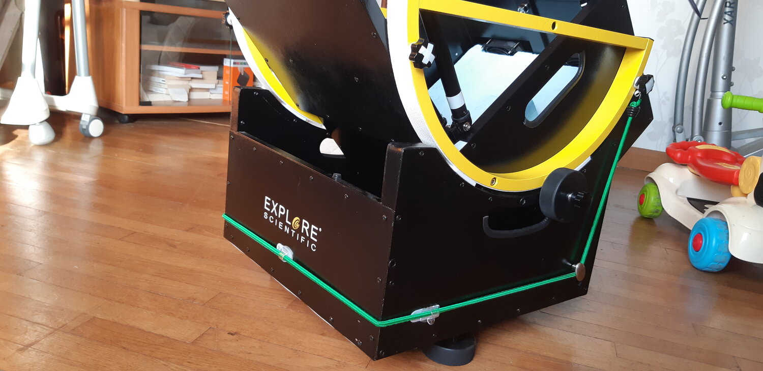

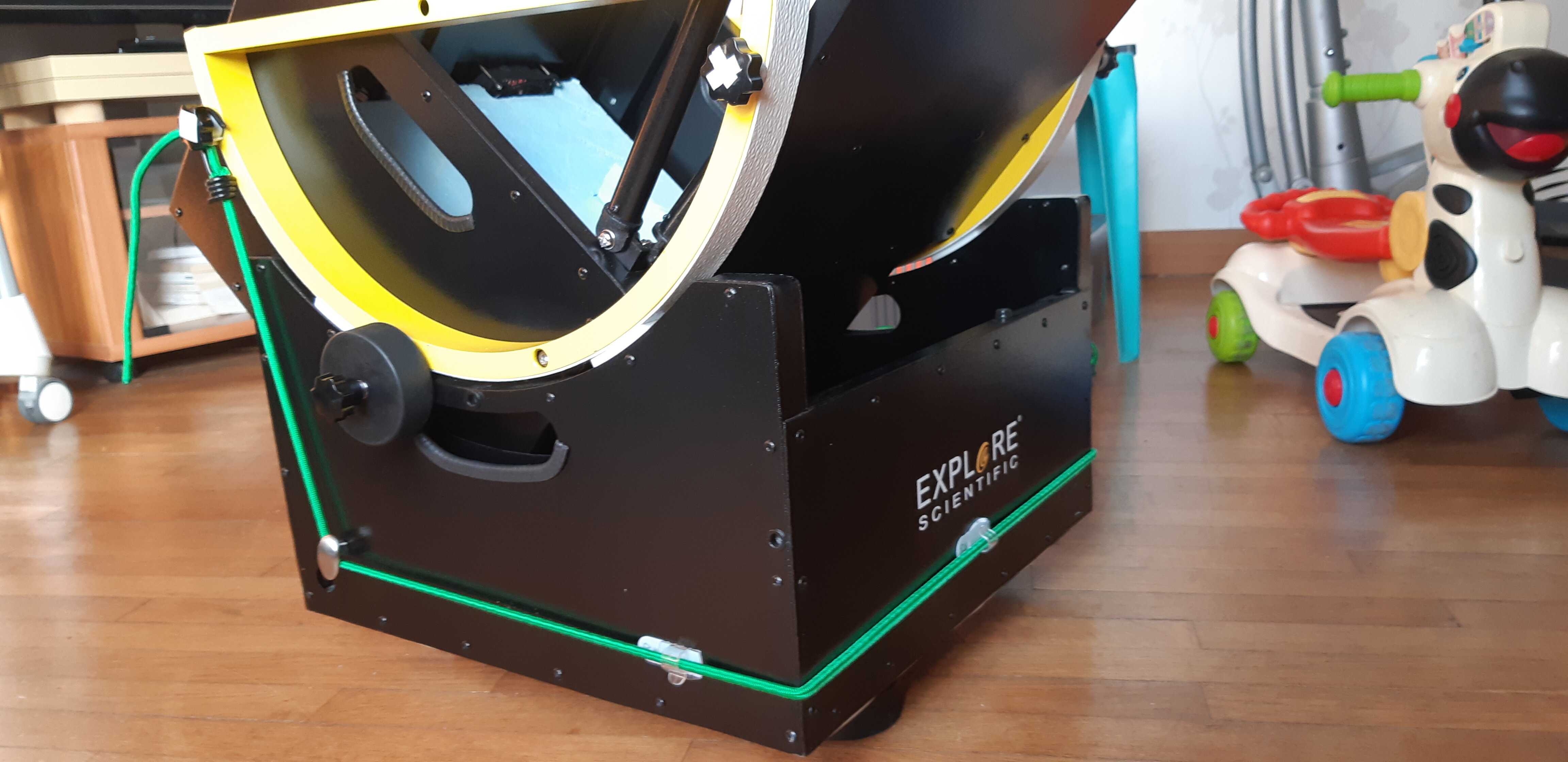

Dans la série truc et astuce pour les contrepoids : on les supprime.
On voyage plus léger et pas d'angoisse lors de la fixation de la barre.
J'ai remplacé par un sandow sur mon ES 300
Il doit faire tout le tour pour avoir de la longueur lorsque il est en position basse.
C'est du 6mm de diamètre 16kg de résistance.
Si ce n'est pas assez, et c'est le cas quand j'utilise mon smartphone pour prendre des photos on en ajoute un 2ieme.
En tout cas ça marche avec un seul élastique pour un ES 24mm 82dm deg jusqu'au ES 6,7 82 deg.
J'ai découvert ça sur un site Italien.
