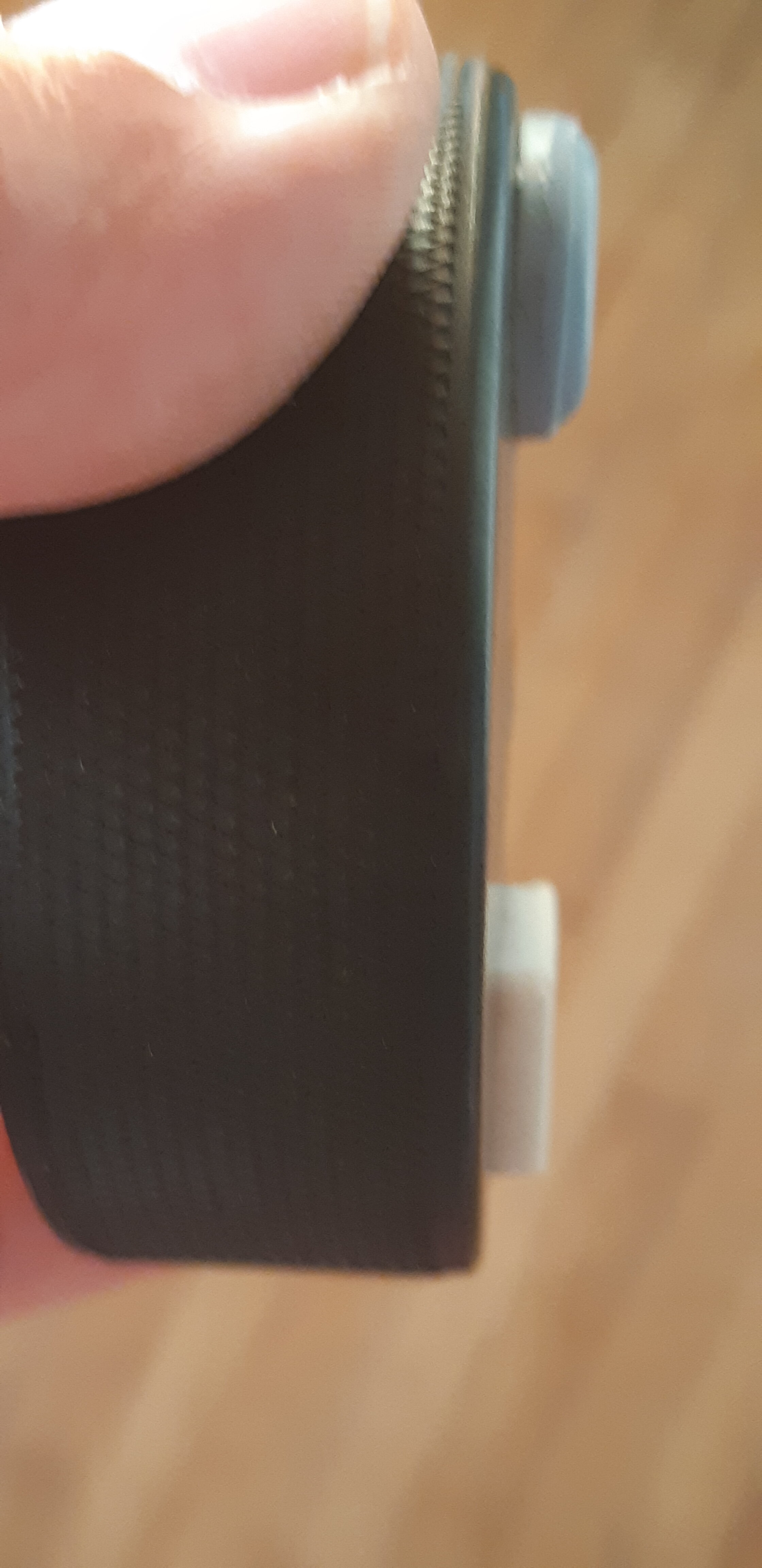

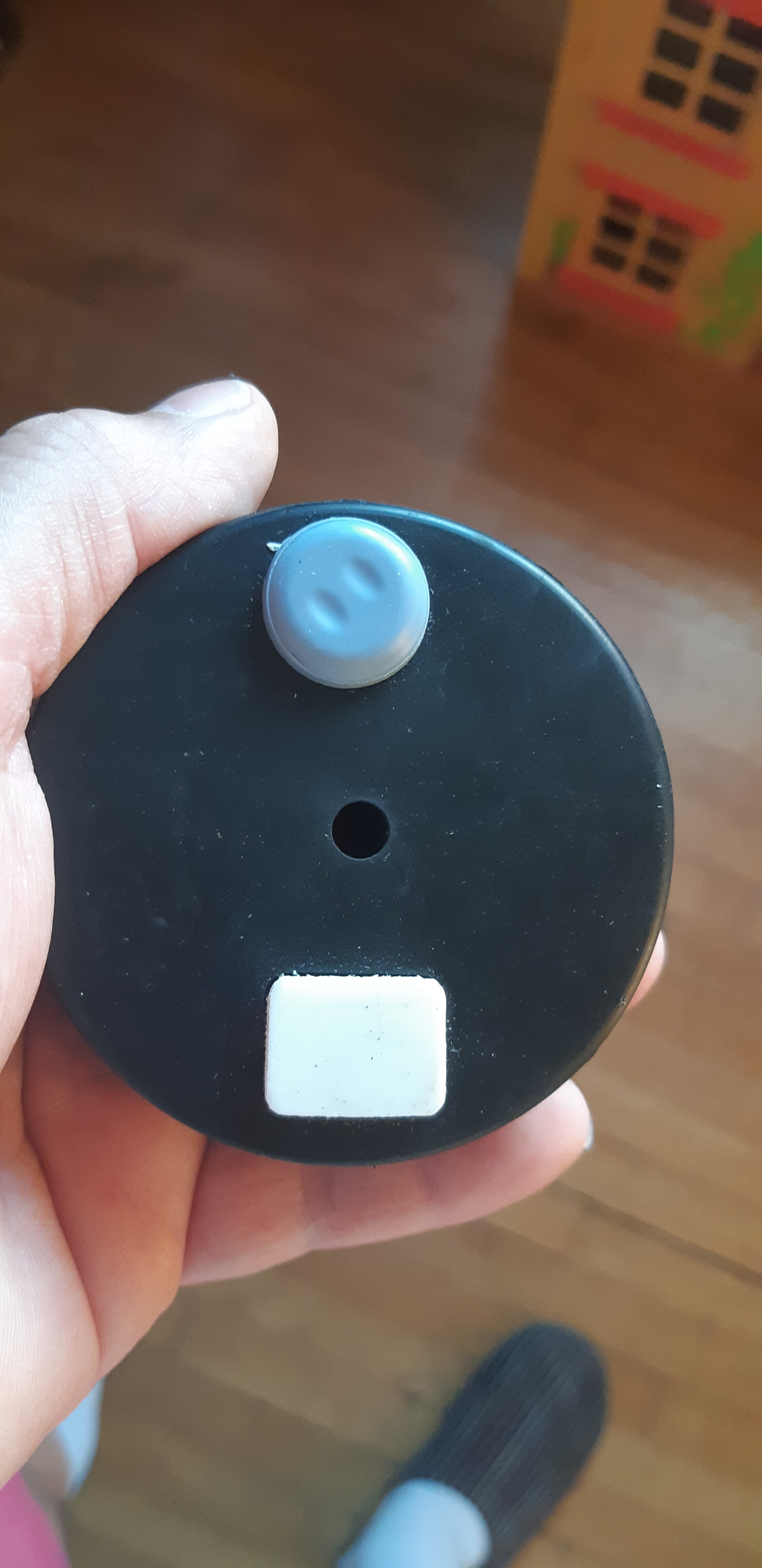

@blesecq je vois que tu utilises les freins. Les as tu modifiés.
Là je suis preneur parce que moi je les ai remisés. Serrage incertain, ça a tourne avec les roues d'altitude... bref inutilisables.
J’utilise les miens juste pour que la cage du primaire soit droite, pas pour freiner. Ça ne devrait pas s’appeler des freins je trouve. J’ai décollé plusieurs fois un patin blanc en manipulant le télescope.
J'ai perdu un patin blanc, je l'ai remplacé par un tampon en feutrine, c'est aussi efficace.

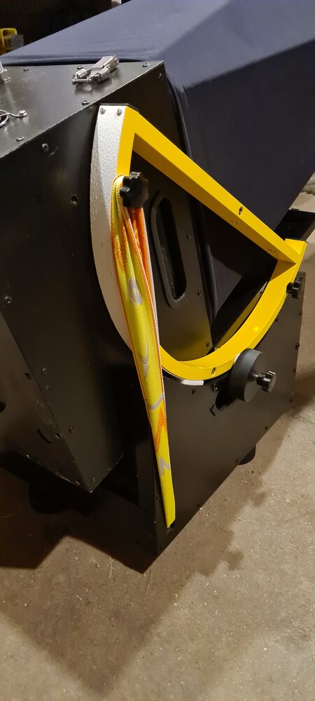

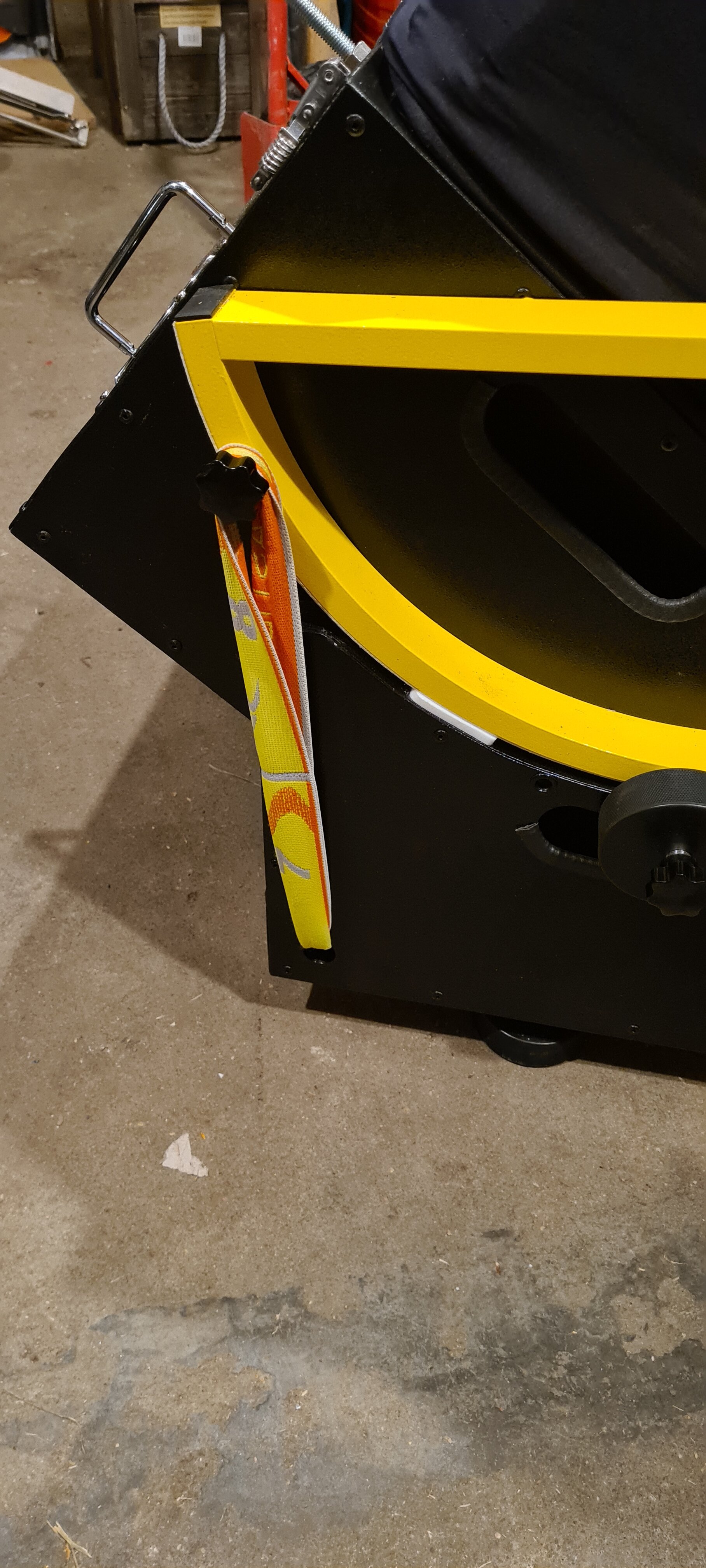

J'ai testé l'élastique, j'avais un truc decathlon pour faire des étirements:
Un noeud à l'intérieur du rocker, l'élastique passe par un trou existant et s'enroule à la vis de la hache. Plus on descend le télescope, plus l'élastique se tend et le télescope est parfaitement maintenu quelle que soit la position et le chargement. J'ai testé en mettant un ES 4,7mm, puis mon ES 24, puis la Maxbright avec oculaires et la barrette passe-filtres. Aucun mouvement parasite de 10° à 90°. Avec les oculaires les plus légers, le télescope remonte légèrement quand on descend à moins de 10° (et on descend rarement aussi bas, sauf si la salle de bain de la voisine est au rez de chaussée 😆).
En jouant sur le frein, on peut retenir la remontée suivant l'inclinaison.
Détail important: j'ai viré TOUS mes contrepoids: 3 kg de base, 4 kg avec la bino.
Donc je valide ce système!
@Bill24
J'ai ajouté un 2nd patin pour que le frein reste parallèle a la hache lorsque que l'on sert pour freiner.
Comme ça le patin blanc d'origine est bien en applique sur la hache et en prime le 2nd se bloque sur la protection de la poignée et donc le frein ne tourne pas
Bertrand

Il y a 13 heures, blesecq a dit :
Très bonne idée. Que n'y ai-je pensé 😉
Ça devrait aussi éviter qu'il tourne avec ma roue d'altitude 👍
@Arnoflo

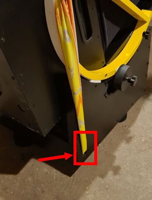

ingénieux et simple ta solution, mais attention au déchirement de la sangle, les tôles ou tu la passe sont très fine voir tranchante
tu devrait  utiliser un fourreau pour plus de sécurité
le premier qui à sa sangle qui casse, faudra qu'il nous monte les dégâts sur le miroir,
je doute que le primaire reste dans son barillet quand le tube va basculer.
je valide en solution en "dépannage" pour voyager léger

@ouille21 Effectivement, je pense même passer une vis à travers ce trou et passer ma sangle autour de la vis, plutôt que dans le trou. Ou sinon, comme tu dis, gainer la sangle. D'ailleurs par sécurité j'avais collé un gros bout de mousse sur le côté de la caisse, au cas où le télescope bascule, dès que je l'ai reçu. Le système de fixation du miroir est très mal fichu (comme tant d'autres choses...)!

je pense qu'il faut vraiment faire attention avec les sandow, ils sont composés de dizaine de petit élastique et leur comportement diffère avec les conditions "météo" le froid le gel, l'humidité, les amplitudes thermique etc..., bref ça peu vite ce détendre ou cassé sans prévenir,
pour ce qui fonctionne en test à l’abri dans son garage, n'est pas garanti en condition normal.
pour la sangle décath' je ne connais pas sa composition, mais je reste méfiant.

J'attends quelques nuits avant de faire un bilan de l'équilibrage à la sangle, de toute façon je n'aime pas les poids, ils sont mal placés (plus on baisse, moins ils font effet, c'est idiot!).
En attendant la sangle passe maintenant dans un tuyau d'arrosage pour éviter son sectionnement par la caisse. Je mettrai un câble en sécurité, pour ne pas que le télescope bascule trop. J'aurais d'ailleurs dû y penser avant, ne serait-ce que pour éviter un accident, même avec des poids...

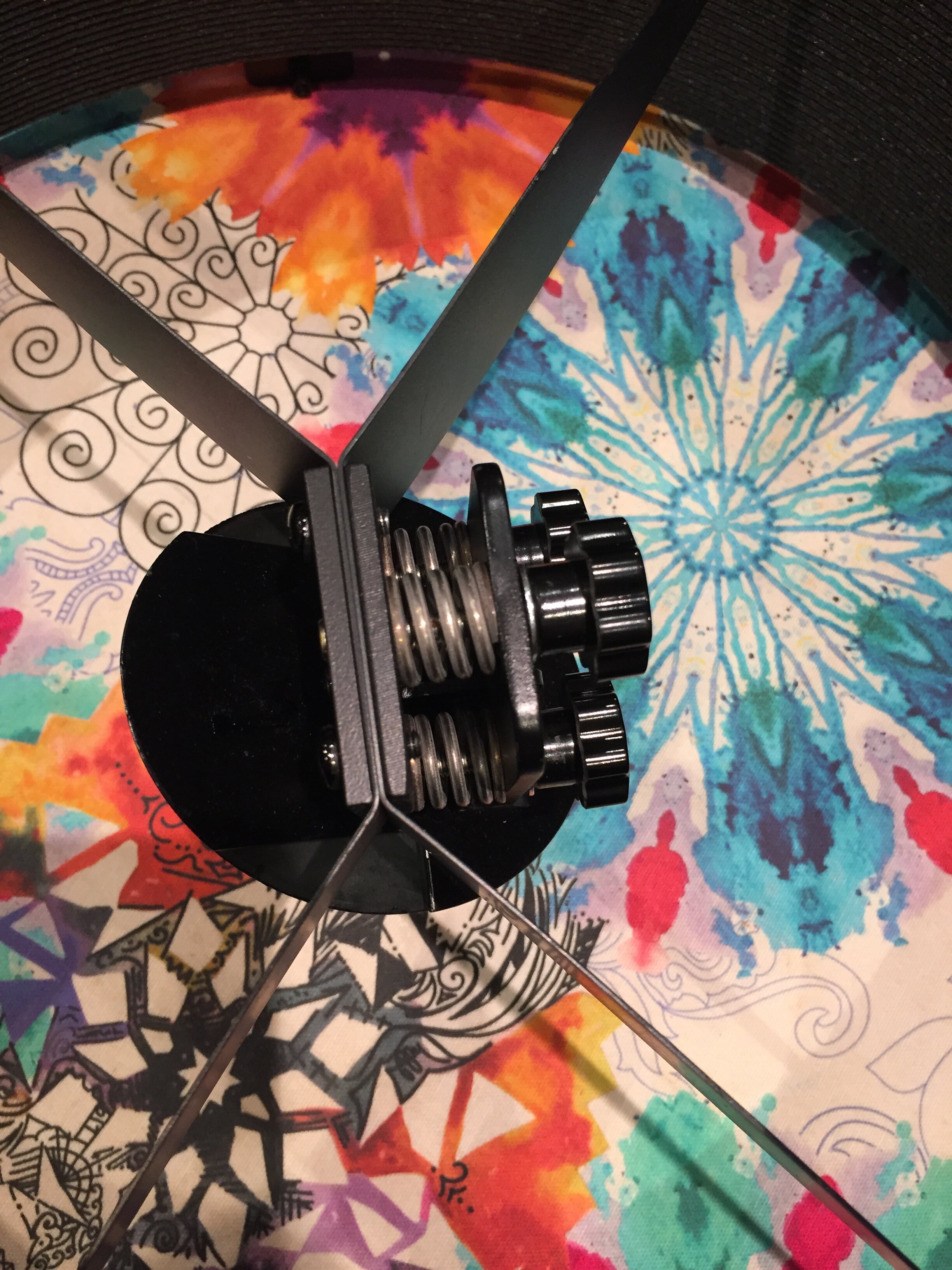

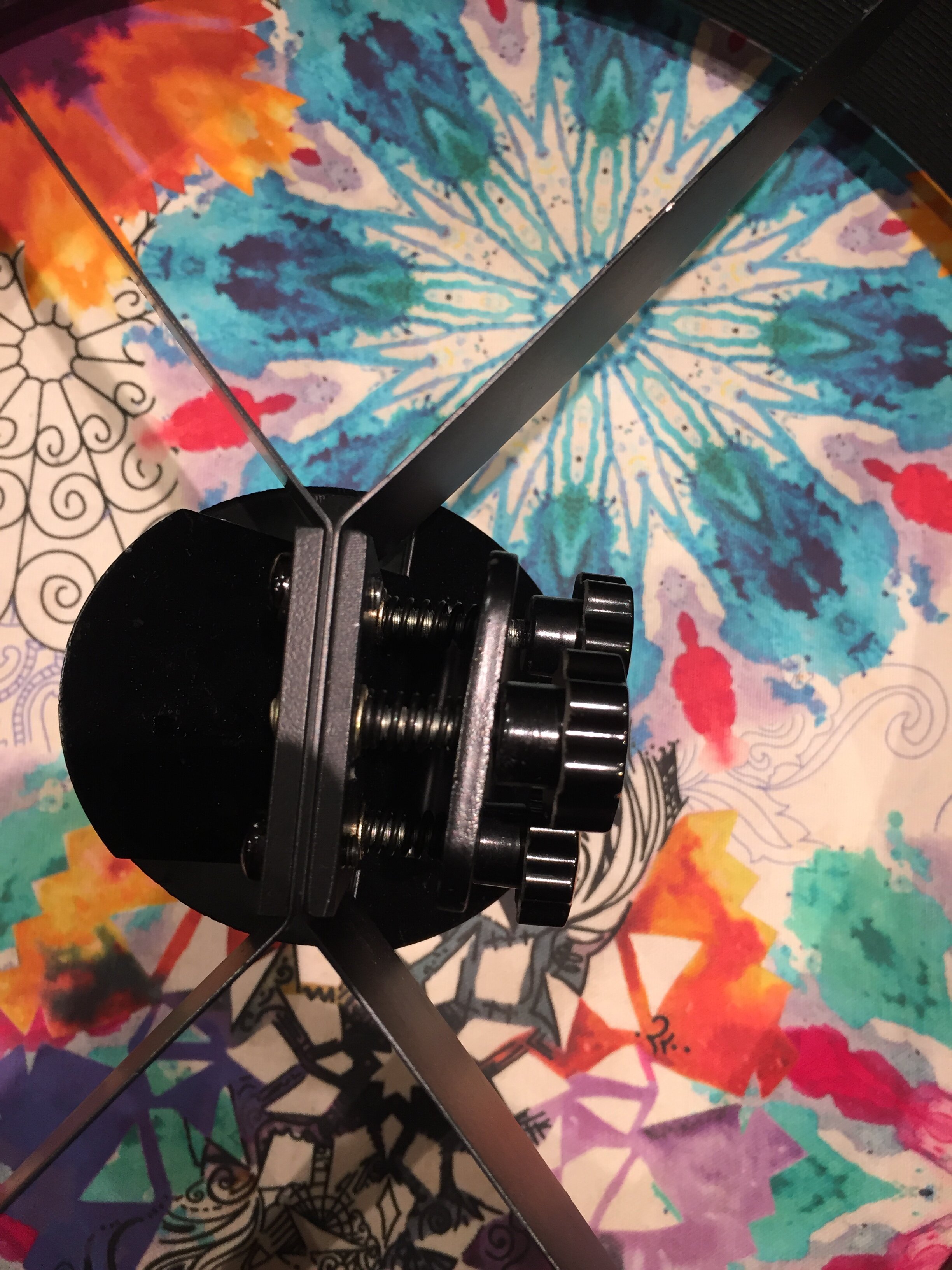

Bon voilà c’est fait! Ressorts montés et rondelles ajoutées sur les conseils @ouille21, encore merci!
Reste plus qu’a Régler le secondaire au prochain montage!

Il y a 11 heures, Arnoflo a dit :
c'est que ton équilibrage n'est pas bon, et ou il manque du lest
je n'ai pas ce problème
Il y a 11 heures, Fulie28 a dit :
Ps : elle est belle ma nappe hein?!
ahhhh c'est une nappe je pensais que c'était une toile de maître 🙃🤣
@ouille21 cela vient de l'emplacement des contrepoids, ils sont situés à l'arrière et le bras de levier se réduit en baissant le télescope puisqu'ils se rapprochent du point d'équilibre. J'avais aussi pensé à les fixer aux vis de fixation des haches, en bidouillant des support à passer dans les têtes de vis. Ils seraient plus en arrière avec le télescope pointé vers le bas.
Ou alors, comme tu dis, jouer avec le nombre de contrepoids en fonction de la hauteur de la cible et de la charge sur le porte-oculaire.
