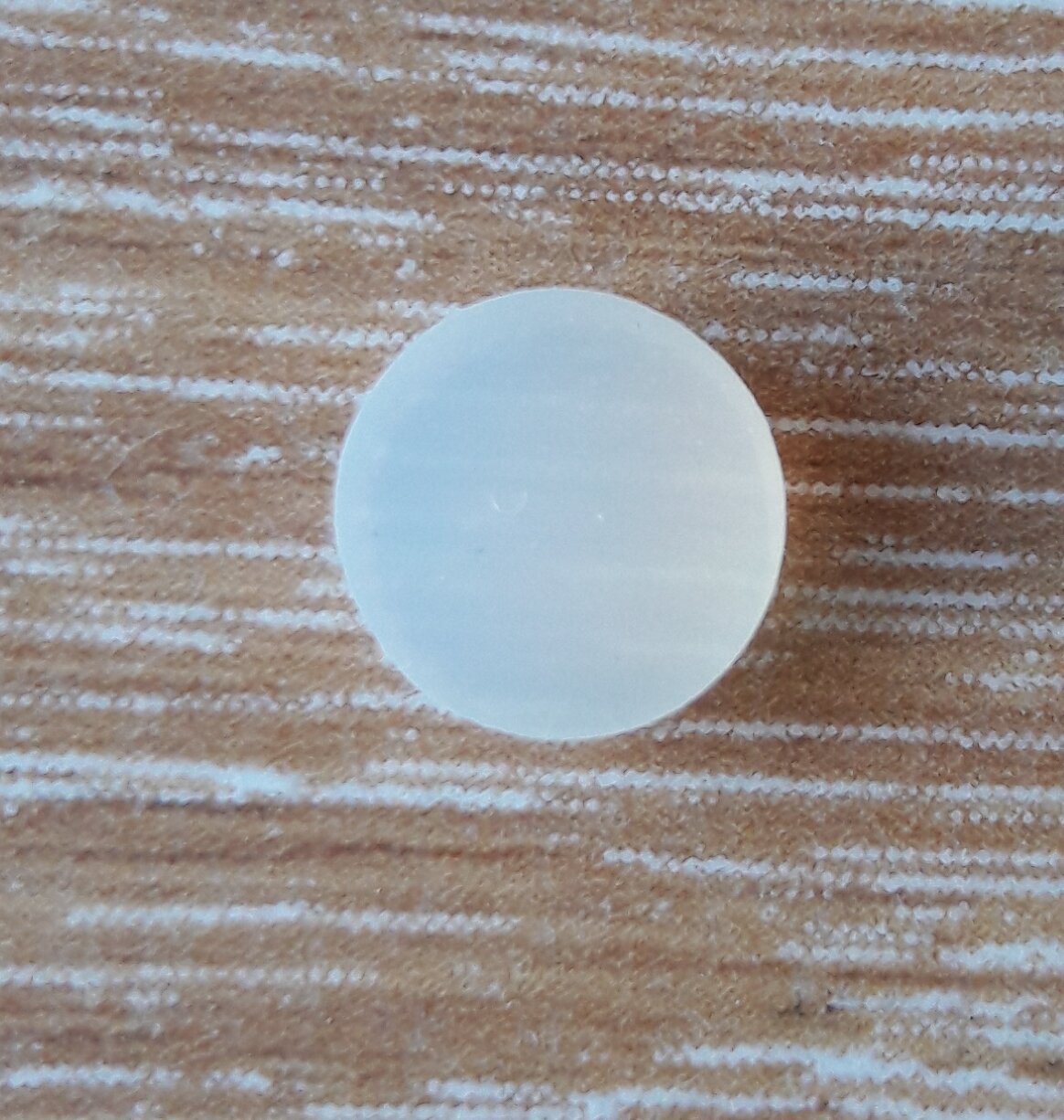

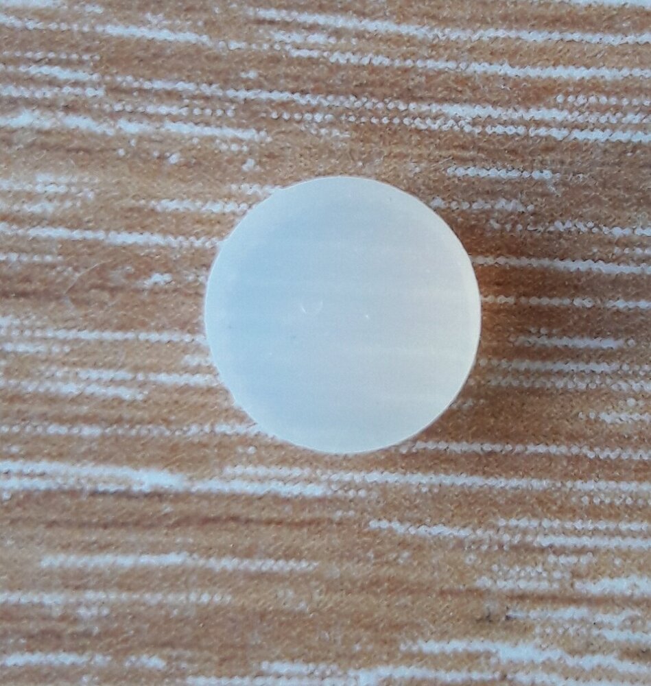

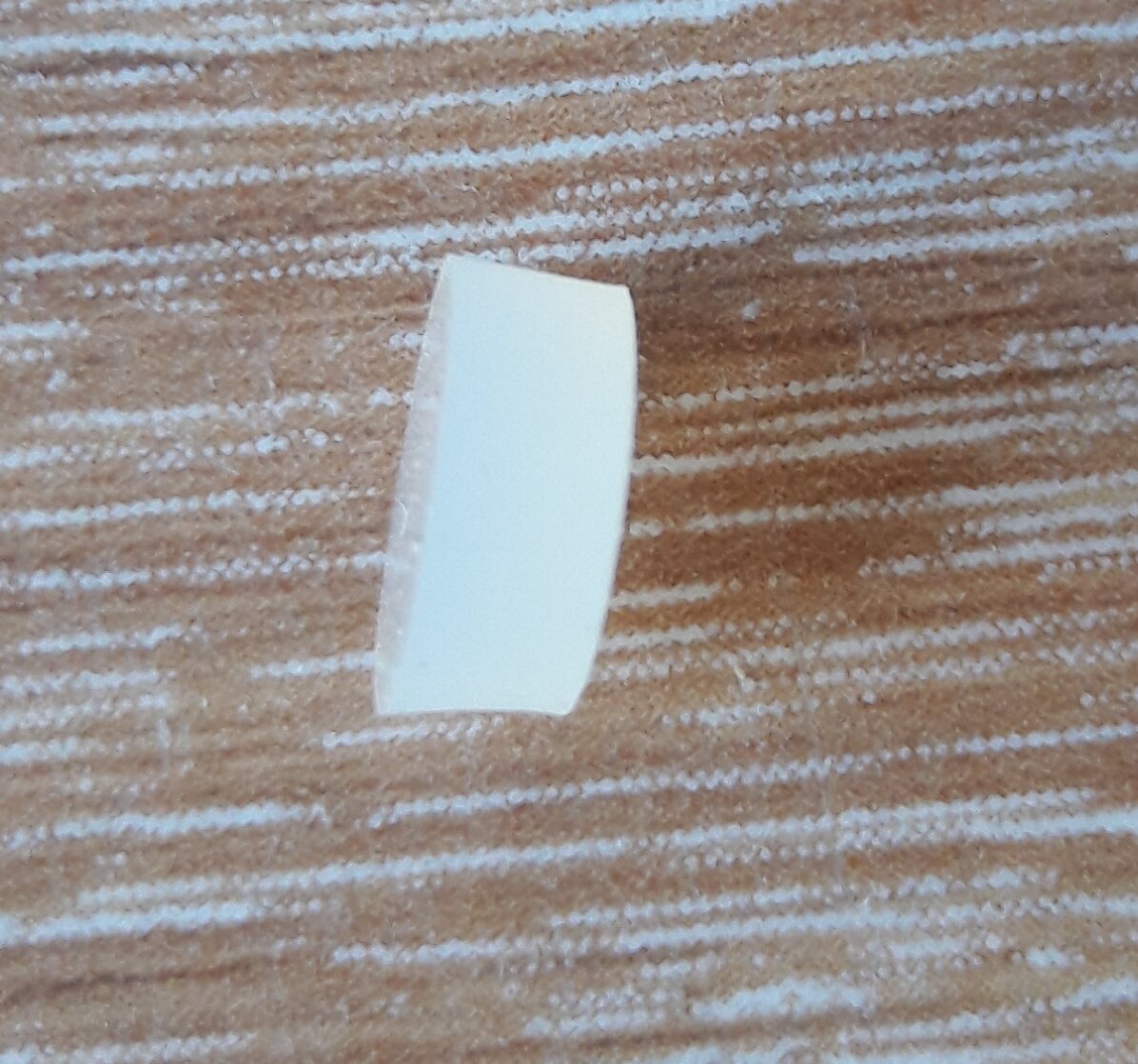

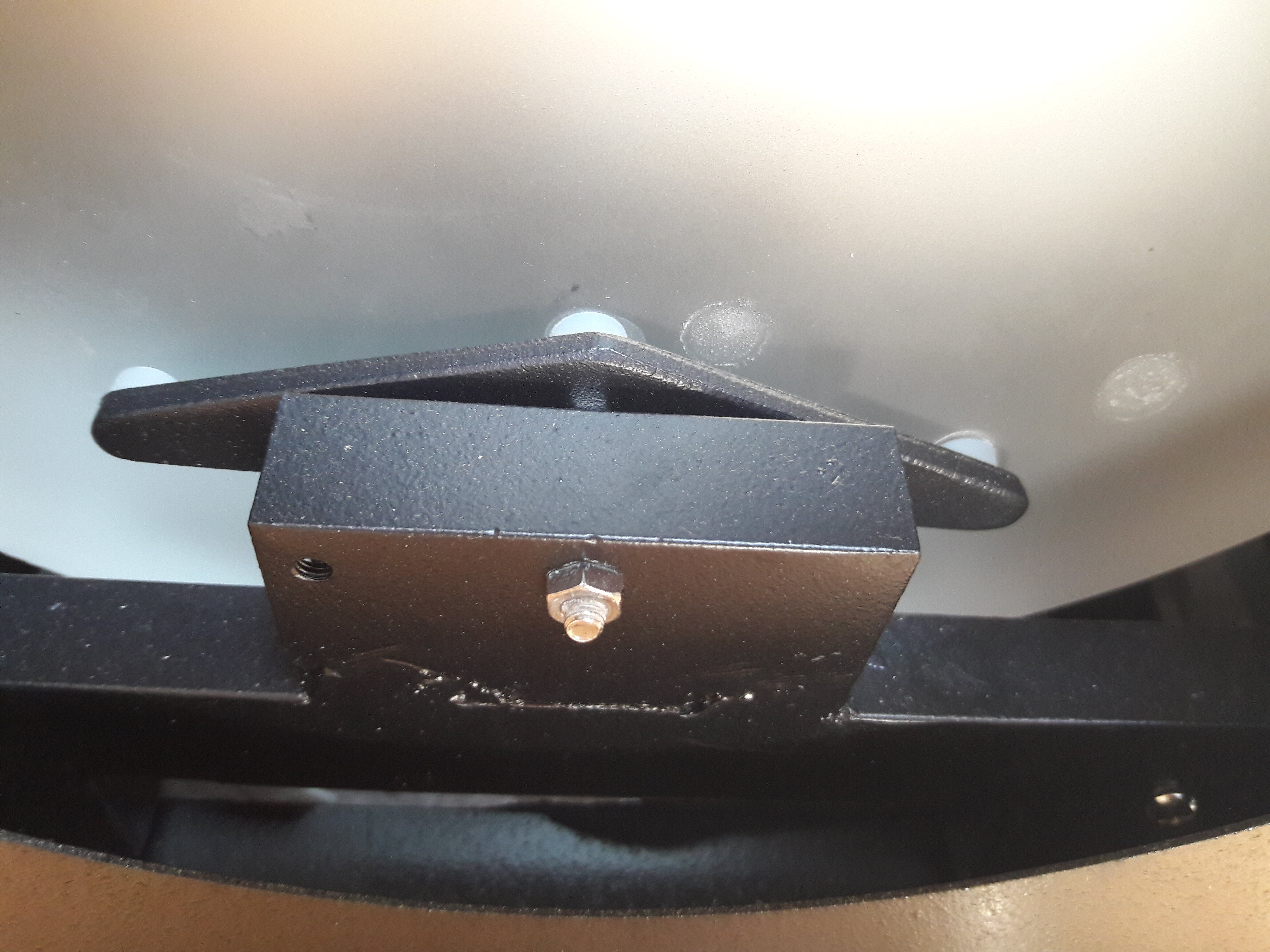

Bonjour à tous
Une autre question aux possesseurs d'ES:
Un des patins (ou cales) silicone des triangles du barillet primaire s'est détaché. En le replaçant j'ai vu qu'il y avait des marques de patins décalées à l'arrière du miroir (voir photo).
Qu'en pensez-vous? Défaut de maintien du miroir?  traces de modifications ou réglages?
Il sont mous, si. Silicone translucide.
Ils ne sont pas collés, juste tenus en pression par le poids du miroir. Assez libres donc quand le miroir est à l'horizontal.
Modifié par Bill24
