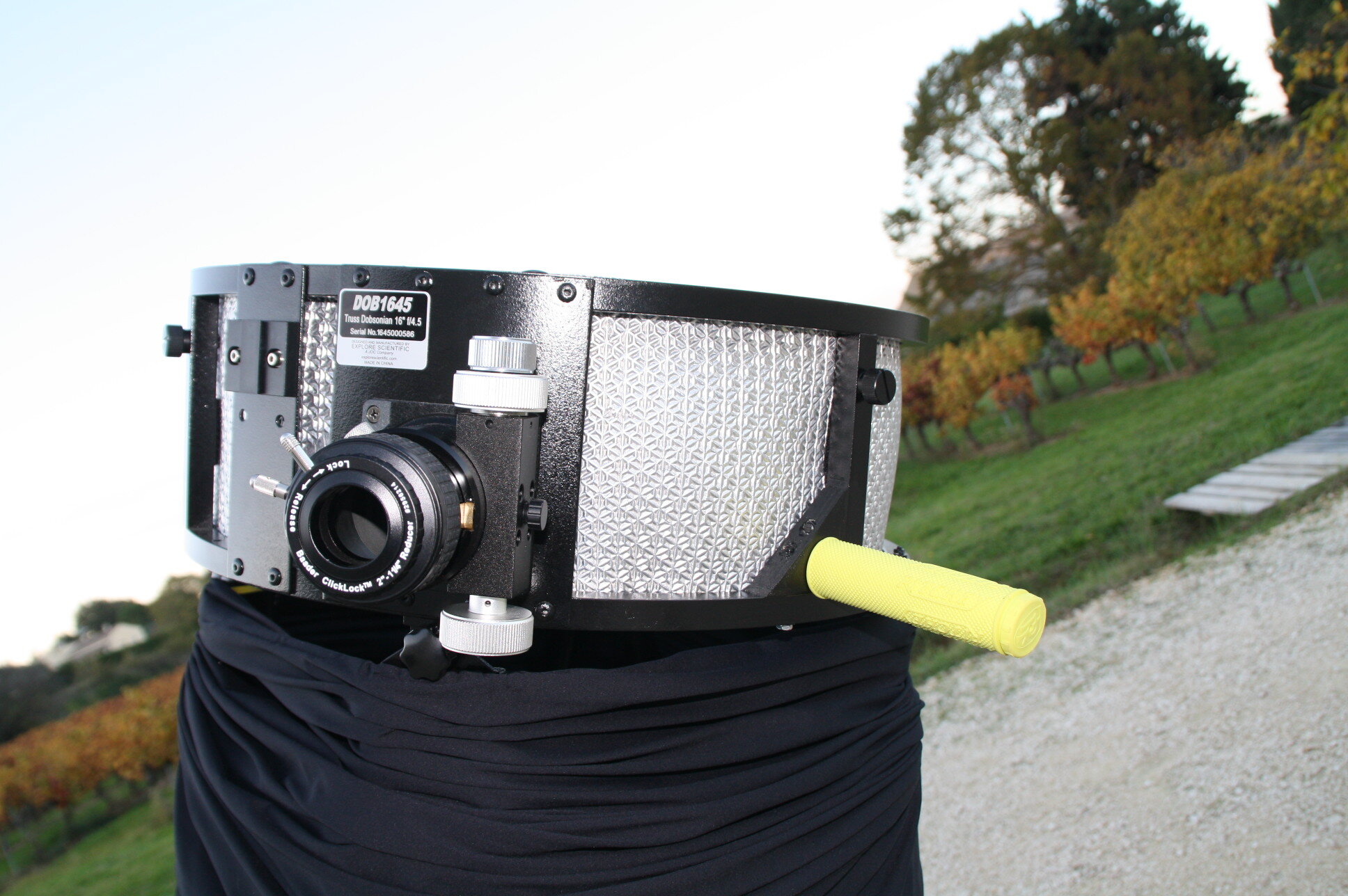

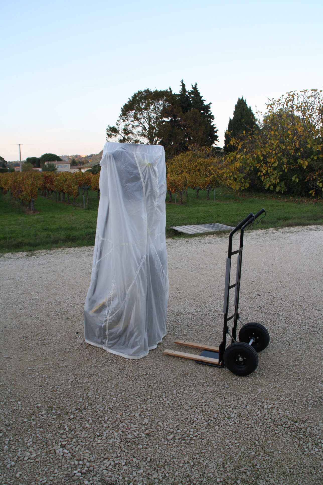

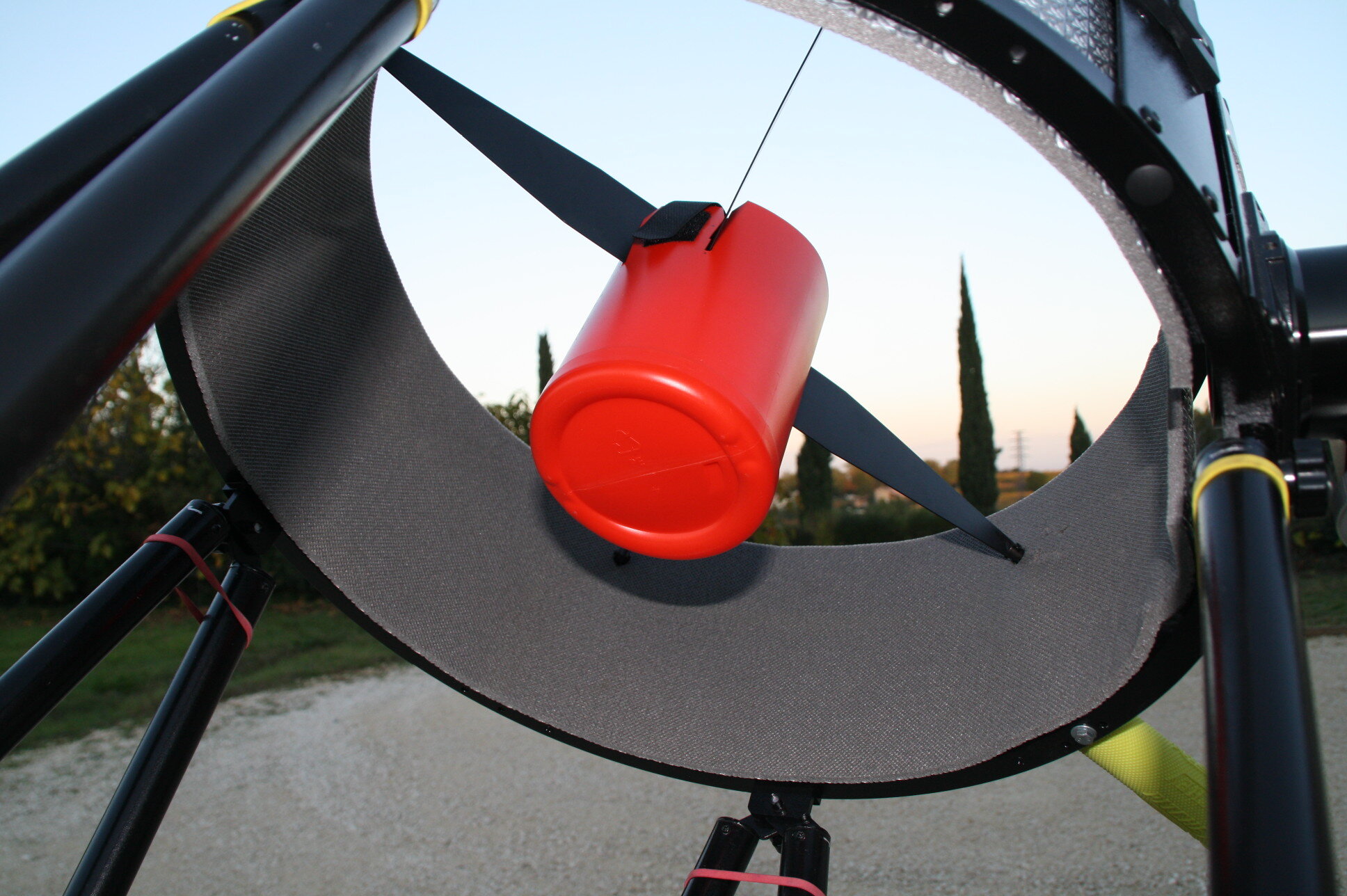

Quelques bricolages réalisés sur mon ES400 pendant le confinement:
Une bâche de protection faite à partir d'un vieux parachute, et un diable modifié pour sortir le dobson du garage.IMG_7431.thumb.JPG.25318128c53007ecb562bd29dfb6deb2.JPG
Une poignée pour le déplacement, tiré d'un rond en bois et d'un grip de VTT, vissé dans une pièce ajoutée sur la cage du secondaire, un baffle pour le secondaire tiré d'un tapis de gym.
Une protection pour le miroir secondaire tirée d'une boite de lingette désinfectante (comme quoi le COVID a du bon).

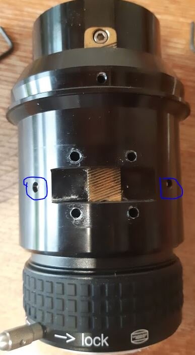

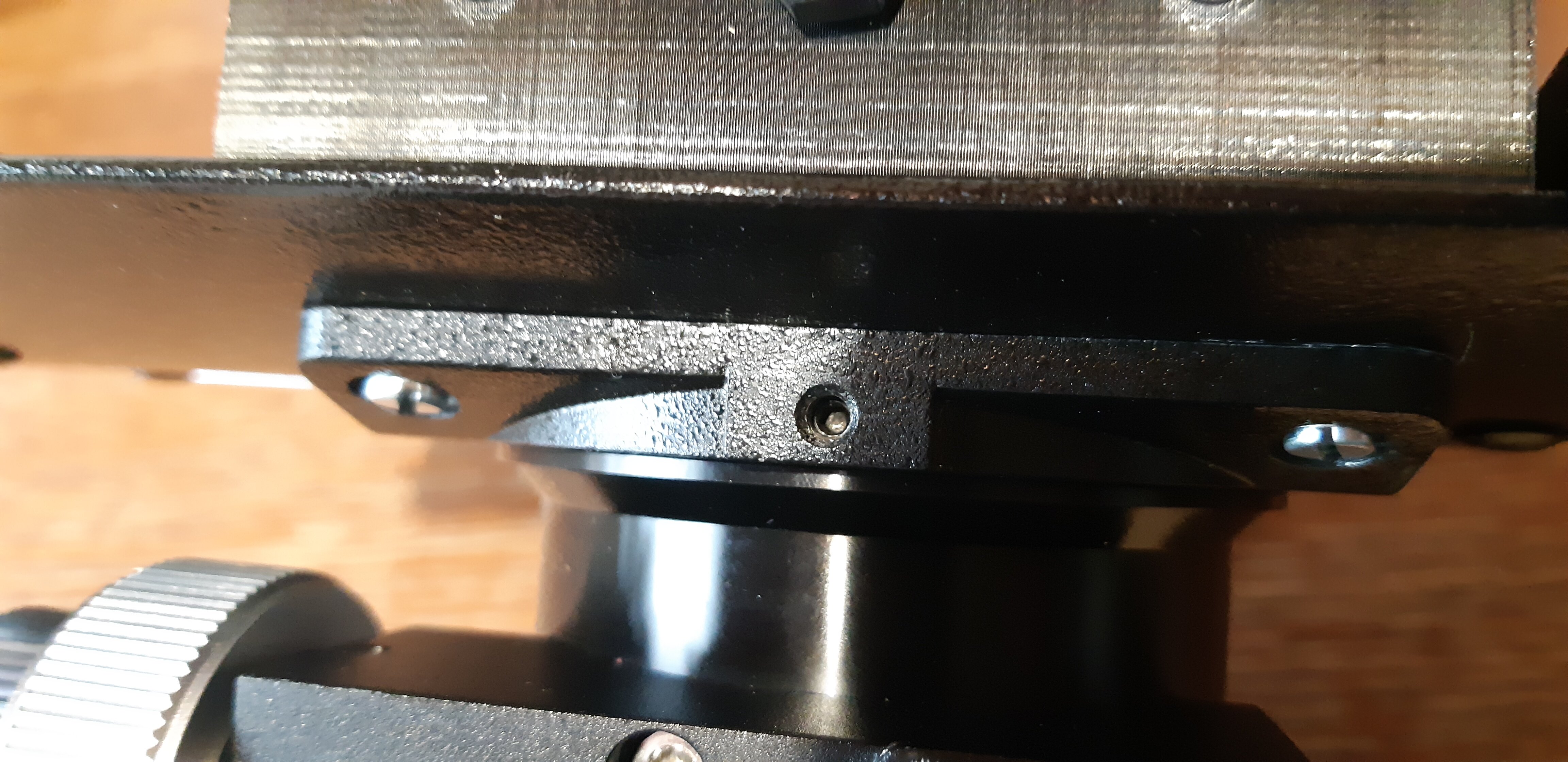

Je confirme le problème de collimation qui dépend de la position plus ou moins rentré du PO.
J'ai ce problème sur mon 300mm, je pense que le tube intérieur bascule légèrement lorsqu'il  est sorti. Il faut jouer avec les vis de réglages, les 2 grosse sur le dessus et les 2 autre au milieu de part et d'autre de la crémaillère.
Ces 2 petites vis pousse sur la bande de "liège" qui guide le tube interne. Il y a les 2 même vis a l'avant près de la cage du secondaire et les 2 grosses sur le dessus.
Pour moi je n'utilise pas les 2 grosses sur le dessus, si je les utilise pour pousser le tube interne vers le bas, vers la crémaillère, l'effet de basculement est pire.
Je le constate aussi avec un oculaire, pour les miens, des ES 82 dégrée, je dois le sortir d'environ 35mm et lorsque je joue avec le focus, avant / arrière les étoiles bouges légèrement de haut en bas.
Pareil avec le laser, je sorts le PO de 35mm et je joue avec la molette de focus, avant arrière et le spot sur le secondaire peut se déplacer d'un petit cm suivant les réglages des vis btr.
A priori je ne suis pas le seul a rencontrer ce problème.
    https://www.cloudynights.com/topic/485424-explore-scientific-rp-focuser-problemsfixes/#entry6364454
Après contact avec le support ES, il m'on demandé de renvoyer le PO en Allemagne ( 18€ de fdp ).
Il ont rajouté 2 petite vis BTR a 90 dégrée de celles d'origine sur la plaque support et renvoyé un nouveau PO.
Je ne pense pas que ce soit la plaque qui bascule, mais bien le tube intérieur qui a un moment n'est plus en appuie sur toute sa longueur.
Après remontage il y a du mieux mais effectivement pour le prix il ne faut pas trop en demander.
Le remplacement du system de serrage d'origine par un Click Lock Baader a aussi bien aidé, en effet il est plus épais que le system d'origine et je dois donc moins sortir le PO, seulement 20mm au lieu de 35. Le tube intérieur est donc mieux guidé.
Concernant le réglage de perpendicularité du PO avec les 2 petite vis BTR, j'ai posé la question au support Explore Scientific et voici leur réponse :
le PO est assis à plat. La perpendicularité est prédéterminée par la conception et ne peut être ajustée.

Je voudrais savoir si les 2 vis qui maintiennent le porte oculaire sur la platine qui est fixé sur la cage du secondaire servent aussi a régler la perpendicularité du PO ?
Si c'est le cas qu'elle est la procédure pour s'assurer de cette perpendicularité.
En effet si je ne serre pas ces vis le PO bascule légèrement de droite a gauche mais pas de haut en bas.

Voila c'est tout, je voulais juste partager mon expérience avec ce problème de PO.

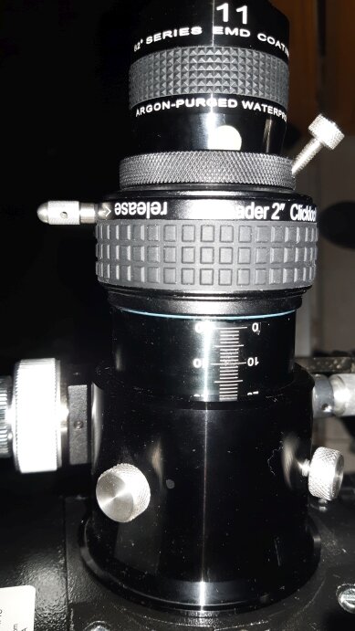

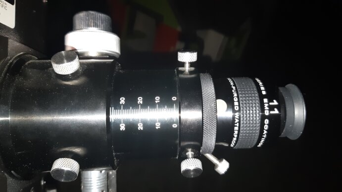

Je vois des clicklock sur des photos, quel modèle avez-vous trouvé? J'ai l'impression que la bague de serrage 2 pouces est solidaire du tube et je ne vois pas comment l'enlever (j'ai bien une tronçonneuse à métaux mais bon 😁).
Le système à vis d'origine est un cauchemar, ma bino ne rentre jamais car elle bloque dans la bague de serrage.
Comme je dois sortir le PO de seulement 11mm pour avoir le focus avec la bino, il faudrait un système vraiment compact.
La bague de serrage se dévisse, et la bague clicklock prends sa place.
C'est d'ailleurs une bague clicklock spécifique.
Attention, une fois le clicklock en place , je ne pouvais plus faire la MAP avec certains de mes oculaires !
Après analyse, il s'avère que lors du changement des ressorts du secondaire, celui-ci était trop en avant.
Merci pour vos réponses, j'avais essayé de dévisser, sans succès. Ce qui m'étonne c'est que le filetage ne va pas jusqu'à la bague, mais s'arrête au beau milieu du tube. J'ai un 300, c'est peut-être un autre PO.
J'ai acheté ce lui-ci pour mon ES400 # ClickLock 2'' avec filetage M54 x 0,75 femelle -(Bresser / Omegon / Explore Scientific) Ajouter 74.00 €
