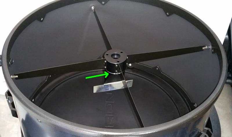

Dis paradis... tu n'as jamais eu de soucis avec les visses de réglage du secondaire ?
A chaque fois que je collimate, la position est bonne seulement quand l'une des trois visses est ultra dure et sous tension tandis que celle à coté d'elle est presque lâche et sans tension... Pourtant j'ai essayé de toucher les visses dans tout les sens c'est la seul possibilité que j'ai de bien centrer l'œillet...

Tu peux commencer par démonter ton support secondaire... et probablement t’apercevoir que les vis ont commencé à le tarauder :confused:
Je te conseille d'y glisser une rondelle en fonte d'alu en guise d'interface, et Hop plus de problème à cause de la tendresse de l'alu :rolleyes:

On peut aussi démonter les vis et arrondir leur bout... ou faire les deux:rolleyes:

Hum du coup je rajoute une rondelle sur laquelle ? la moins tendu ?
Et ça me parait bizarre que les vis ait commencé quoi que ce soit puisque c'est comme ça depuis la toute première utilisation :?:
