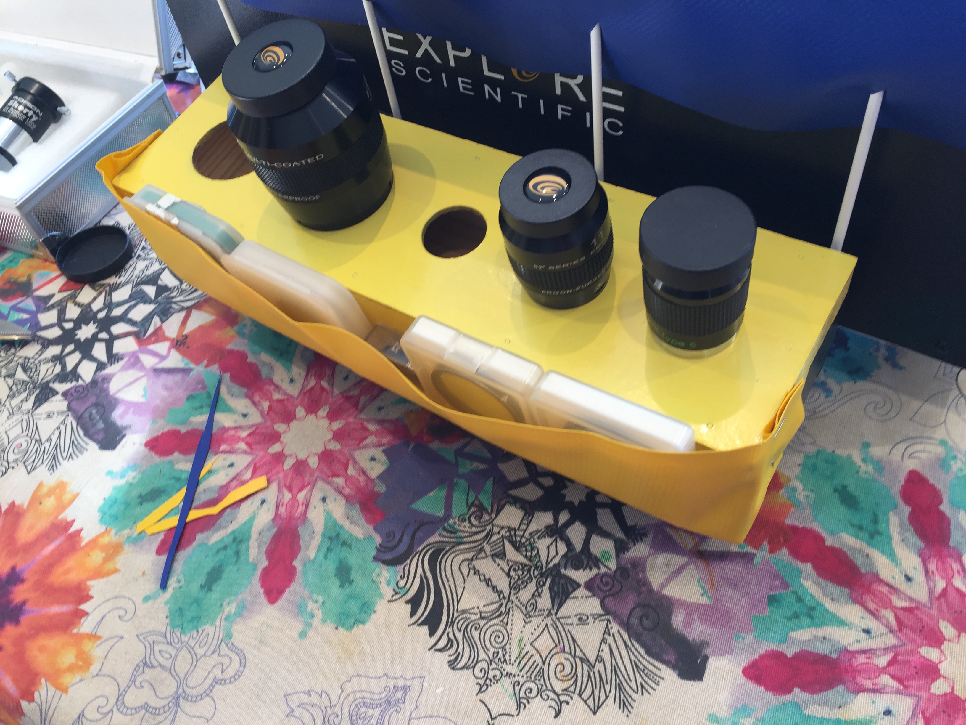

bricolage du jour avec mon père, pour finaliser ma boîte à oculaire.
il m’avait confectionné une boîte à oculaire sur mesure, en bois, que j’avais ensuite peint en jaune pour rappeler la couleur des haches du télescope. Je l’avais testé au sol, elle est top!
Il m’a ensuite fixé des attaches à l’arrière, on a ajouté des mousses pour éviter d’abimer la peinture de mauvaise qualité du télescope...
avec des chutes de bâche qu’il me restait (qui sont conçues pour tenir sur une cabane d’enfant toute l’année),
j’ai découpé une protection contre l'humidité pour les oculaires. Dommage je n’avais pas assez de bâche jaune, j’ai du me résoudre à utiliser la bleue...il faudra que je la recoupe une fois que j’aurai testé sur le terrain.
et l’idée m’est venue de faire une pochette pour les filtres, toujours en bâche, qu’on a fixé avec des agrafes (qui risquent de prendre l'humidité mais on a fait avec ce qu’on avait).
voila le résultat, total récup, aucun achat pour cela. Niveau esthétique on pourrait faire mieux mais franchement je m’en fiche pour l’utiliser dans le noir.

pour les filtres, je réfléchis à un system qui reste sur le haut du télescope pour pas changer l'équilibre (comme au début de la page 15, ou un autre system).
Déjà entre le premier et le second test, on a monté les hanches au niveau le plus haut et il y a du mieux sur l'équilibre en statique; Il faut qu'on re-test en journée pour ce qui est de toucher au oculaires pour sur! Qui plus est avec le matos que le SAV va nous envoyer... (oui il nous manque des bricoles, merci ES :p ) mais dans trois semaines pas avant car on l'a laissé à la campagne 😢
