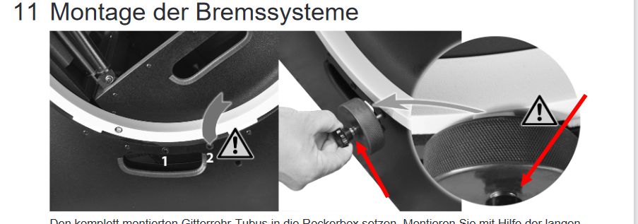

à 10:50 quand il monte les freins ont les apercoit
mais il faut avoir l'oeil,
sinon tu fais simple et tu regarde la notice:
(je t'ai mis des flèches rouge)
  Le 29/03/2021 à 06:28, ouille21 a dit :
Voir davantage
Ca me parait curieux, le filetage est débouchant, donc je ne vois pas à quoi peuvent servir ces rondelles ...
par contre, il faut bien que la cage du primaire soit centrée dans la base en serrant de façon symétrique les freins gauche et droit.
Je confirme la présence des rondelles sur les freins de mon 400mm. C’est vrai que le frein par en biais, c’est interessant l'idée de mettre un patin à l’opposé.
  Le 29/03/2021 à 07:22, Fulie28 a dit :
Voir davantage
Mis à part faciliter la rotation du bouton moletté sur le corp du patin, je ne vois pas d'autre utilité.
  Le 29/03/2021 à 05:51, ouille21 a dit :
Voir davantage
Ah ok, j'en avais mis pas moi même ici pour ne pas déformer le rondin noir lors de serrage musclé.
J'ai mis des patins aussi mais pas mieux. Je vais être bon pour ne plus utiliser ma Barlow et investir dans des oculaires 😭
  Le 29/03/2021 à 18:02, zimi a dit :
Voir davantage
désolé je n'arrive pas à comprendre ce que tu veux dire
  Le 29/03/2021 à 06:52, françoisP a dit :
Voir davantage
au bon fonctionnement du frein,
elles ont un effet "ressort" qui permet une légère torsion du frein pour qu'il soit efficace,
fait un essai sans les rondelles et tu verra que le frein semble inutile

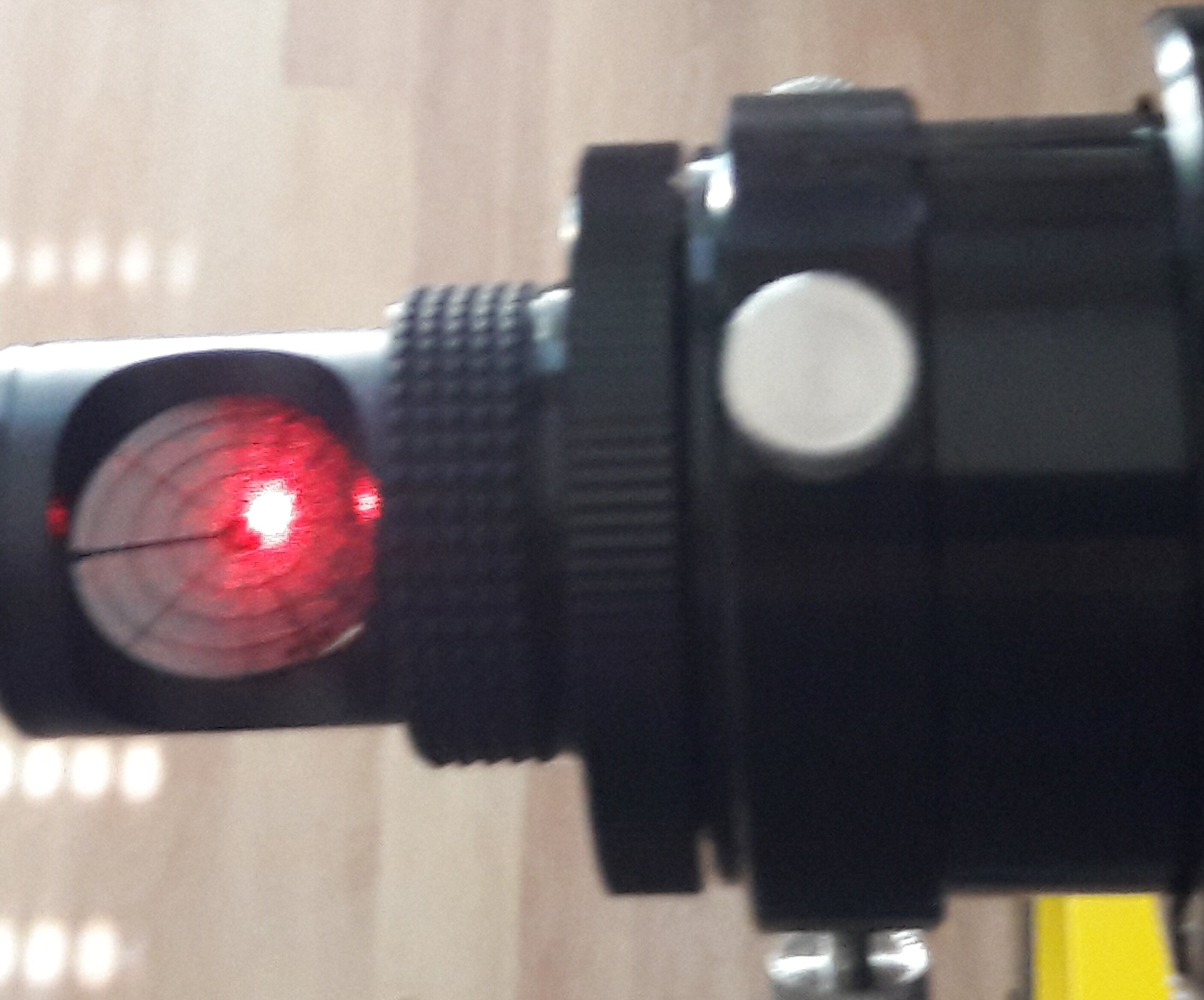

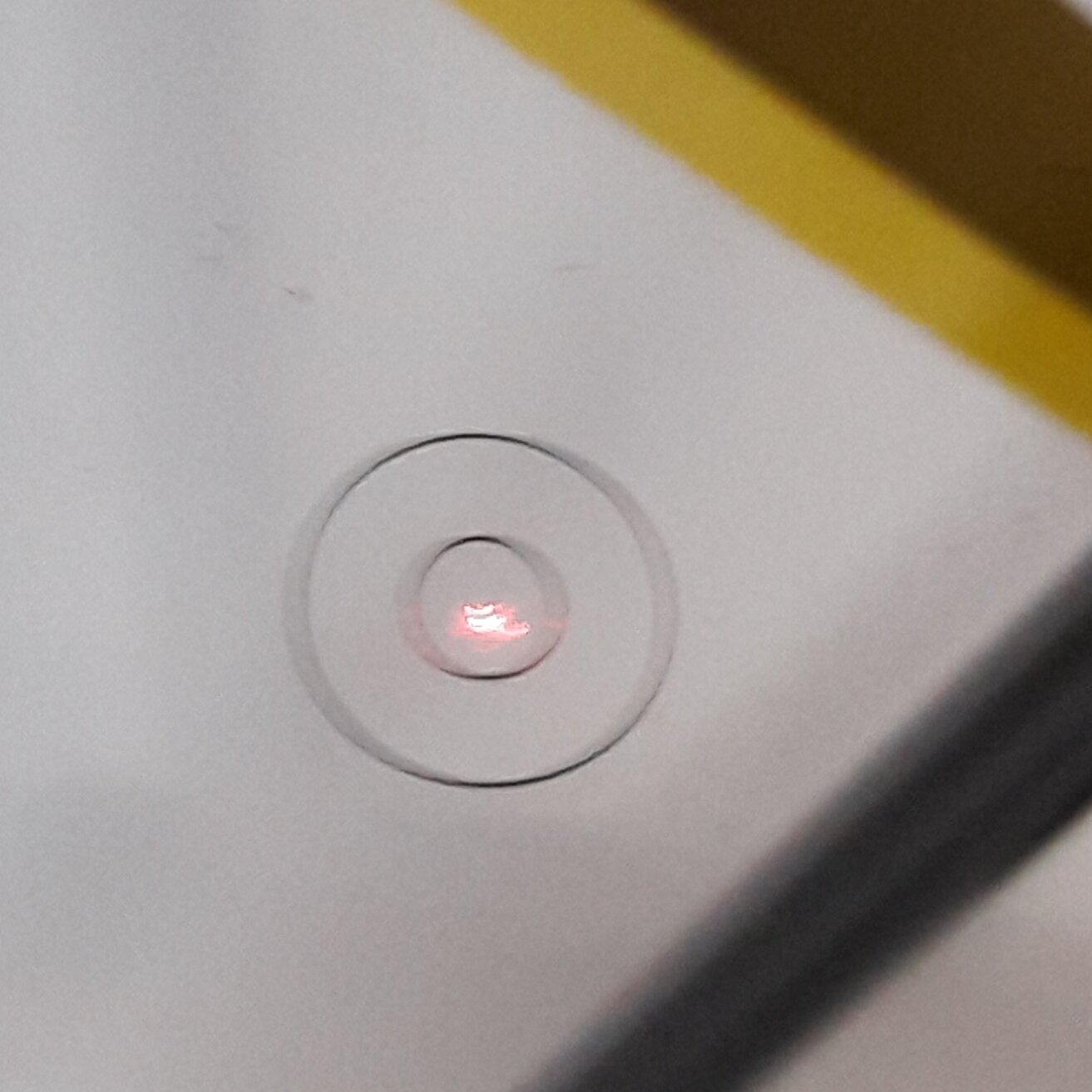

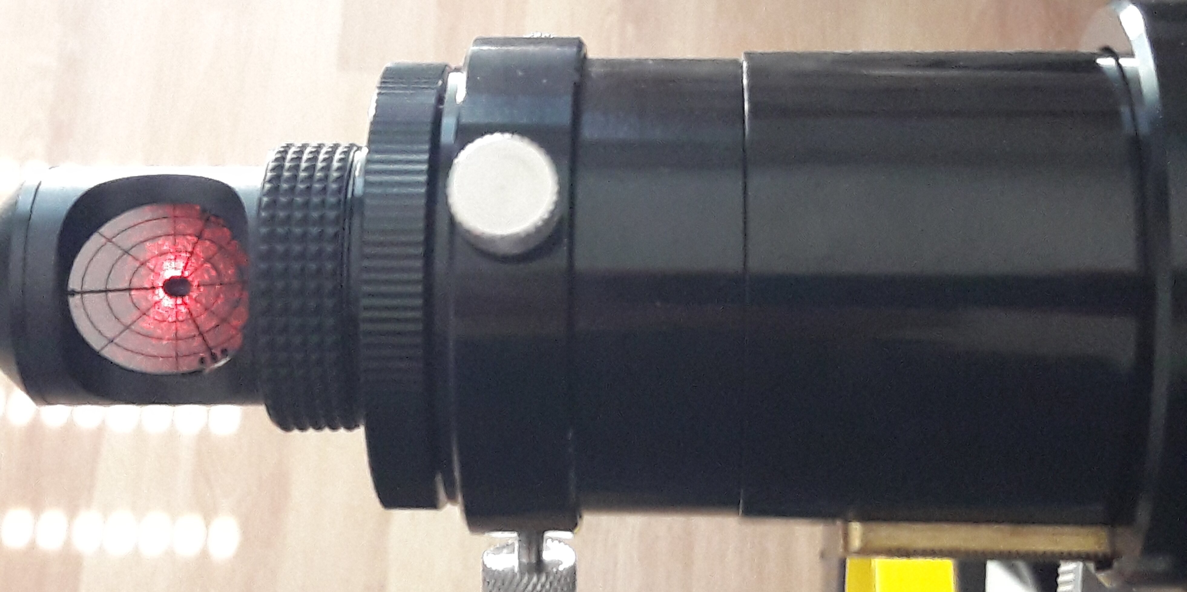

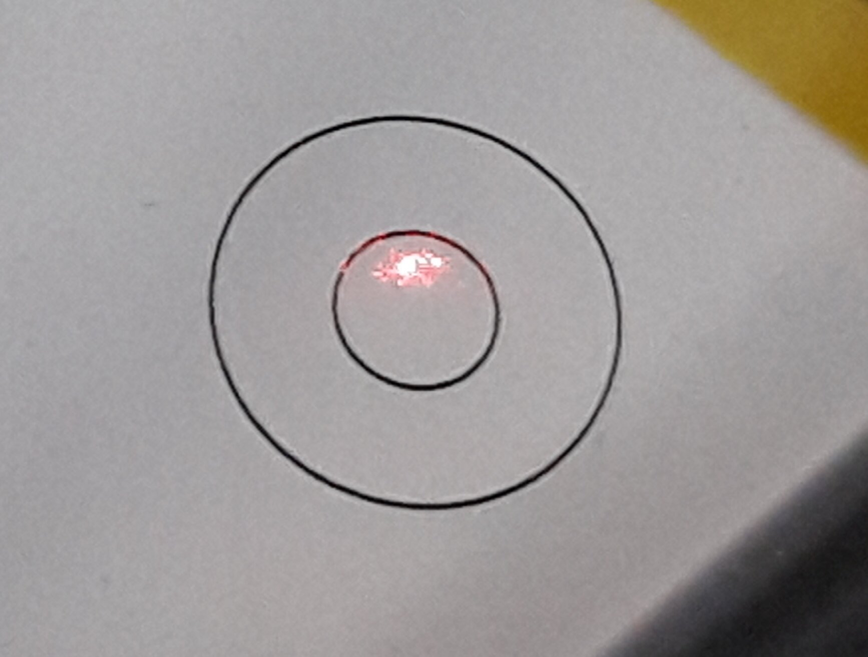

  Le 26/09/2020 à 15:01, Bill24 a dit :
Je reviens sur la collimation.
Manip d'aujourd'hui suite au remplacement des ressorts secondaires par des 516RF:
Laser Hotech 1.25", réducteur autocentrant Kepler,
1 - je serre le réducteur ce qu'il faut pour pouvoir actionner la bague sans le faire tourner.
2 - j'insère le laser librement dans le réducteur, PO sorti au max, ça ballotte, le point sur le primaire est dans les choux, normal.
3 - Je tourne le laser dans son logement, le point décrit un "cercle" d'environ 2mm de diamètre
4 - Je serre pas trop la bague du réducteur sur le laser, le point bouge un poil
5 - Je règle les vis du secondaire pour ramener le point au centre de l'oeillet du primaire, PO sorti. Je note de gros écarts de serrage des vis : haut >> gauche > droite. Le maintien paraît plus franc qu'avec les ressorts d'origine.
6 - Je règle le primaire pour ramener le point au centre de la cible du laser.
Et voilà les photos avec le PO sorti:
7 - Je rentre le PO et on y est plus du tout ☹ cf les 2 dernières photos.
Aurais-je du battement dans le PO? Serait-ce que ES prendrait les tolérances et ajustements à la légère? Ou plus simplement laser Hotech ou redicteur Kepler c'est de la m...?
Je préfèrerais la dernière option
Voir davantage
J'ai le même problème, je pense que la techno de ce collimateur laser est (malgré la belle pub faite sur les sites) de la merde, pour après avoir bien galérer, je pense que le rayon laser n'est jamais co-axial avec le PO. Du coup je règle le secondaire à l'œilleton puis je met le laser et je le manipule pour que son rayon tombe dans la cible sur le primaire. Je règle le primaire pour que le retour du faisceau tombe dans la cible du laser.
Edit, je vais désormé régler le primaire avec la technique du laser barlowté

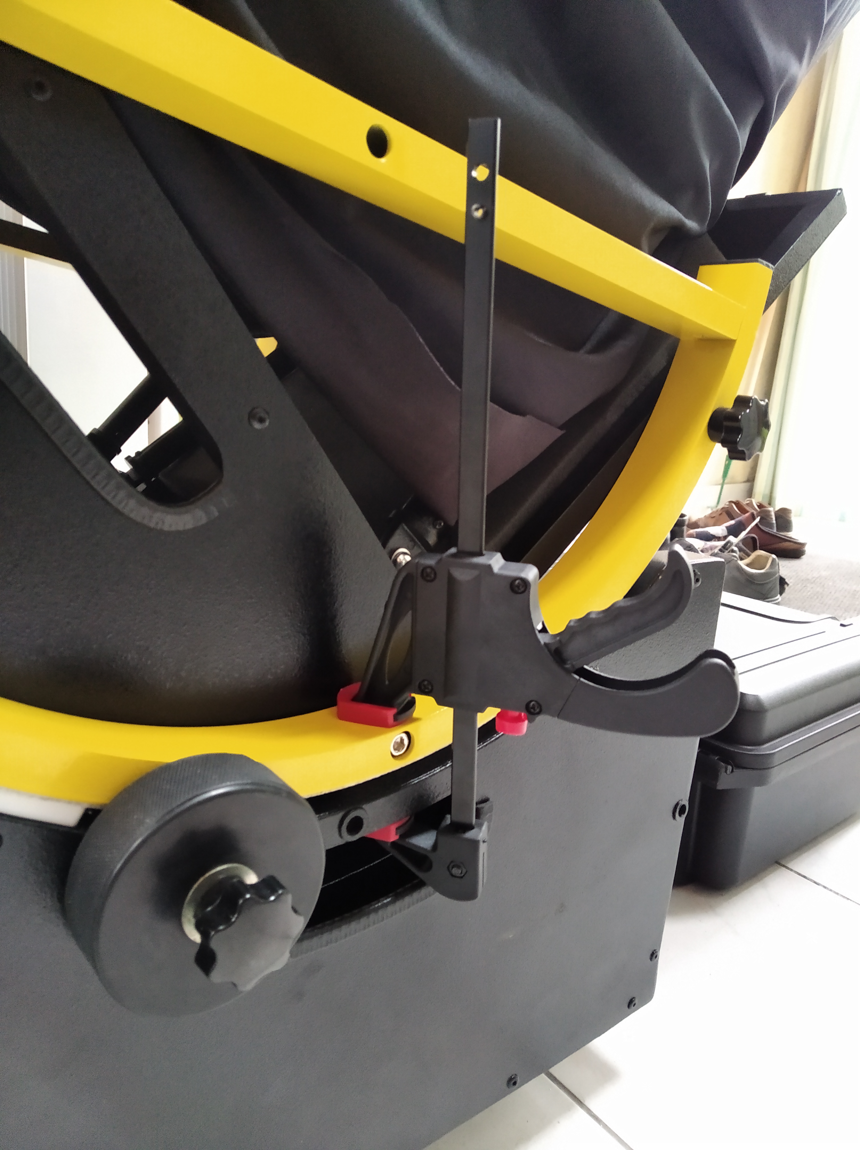

Problème d'equilibre en partie résolue: ce message m'a donné une idée simple et pas chère, l'emploie d'un serre joint pour bloquer le télescope.
Ainsi je cherche au 30 - je bloque le télescope - j'ajuste mes contres poids - je met ma Barlow - je débloque.
Résultats satisfaisants pour 7€ de budget.
Génial le coup du serre-joint.
Pour les freins d'origine, il faut ajouter une petit cale a l'opposé des patins en téflon.
On peut le voir sur la photo, quand tu serre la grosse rondelle noir se retrouvé en biais et le patin téflon ne frotte plus de tout son long sur la hache.
Modifié par blesecq
  Le 11/04/2021 à 09:15, ouille21 a dit :
Ce n'est pas les bonnes rondelles sur tes freins,
Pas étonnant qu'ils ne fonctionne pas
Voir davantage
Que me conseil tu comme rondelles sachant que j'en avais pas à l'origine?
J'ai bien mis des cales (patin de dessous de meubles en feutrine) a l'opposé des patins en téflon. 😉
